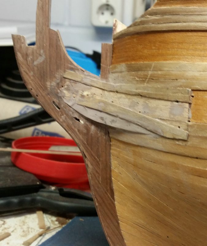

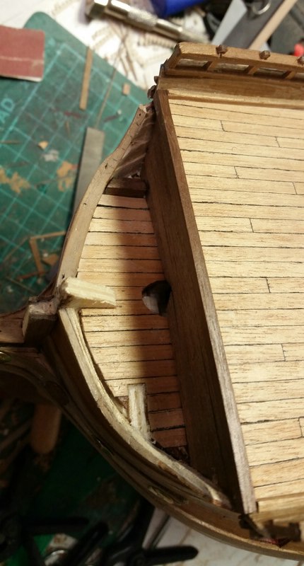

Und weiter ging´s mit der Royal Louis. Der Schwung des Schegknies hat mich irgendwie noch gestört. Das biss sich mit den Linien des Bugs.
Auch die Fotos des Modells in Paris zeigen, dass hier der Schwung des Schegs aufgenommen wird.
Also war noch Nacharbeit angesagt. Hab das Futter mit - bitte kurz weggucken, Ray - Holzspachtel noch etwas angepasst.

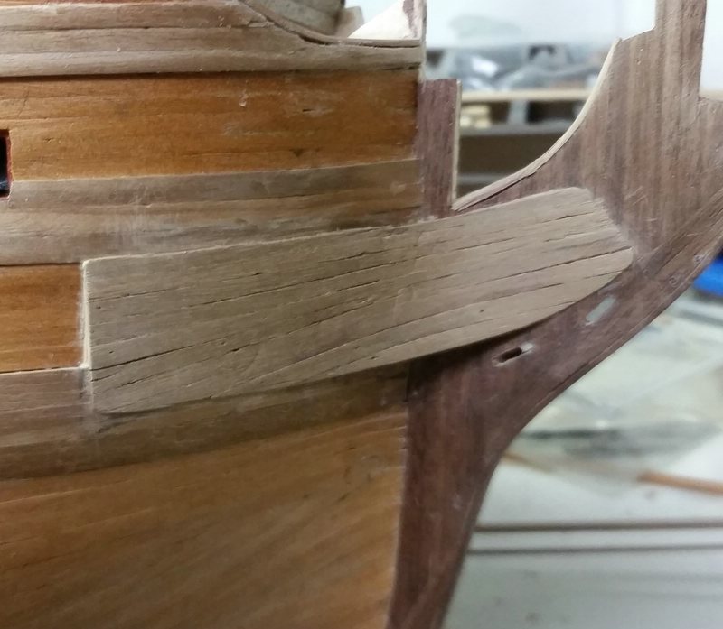

Jetzt auf einer Seite beplankt und geschliffen sieht das Ganze doch deutlich besser aus, finde ich.
Könnte hinhauen, oder?

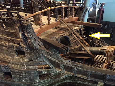

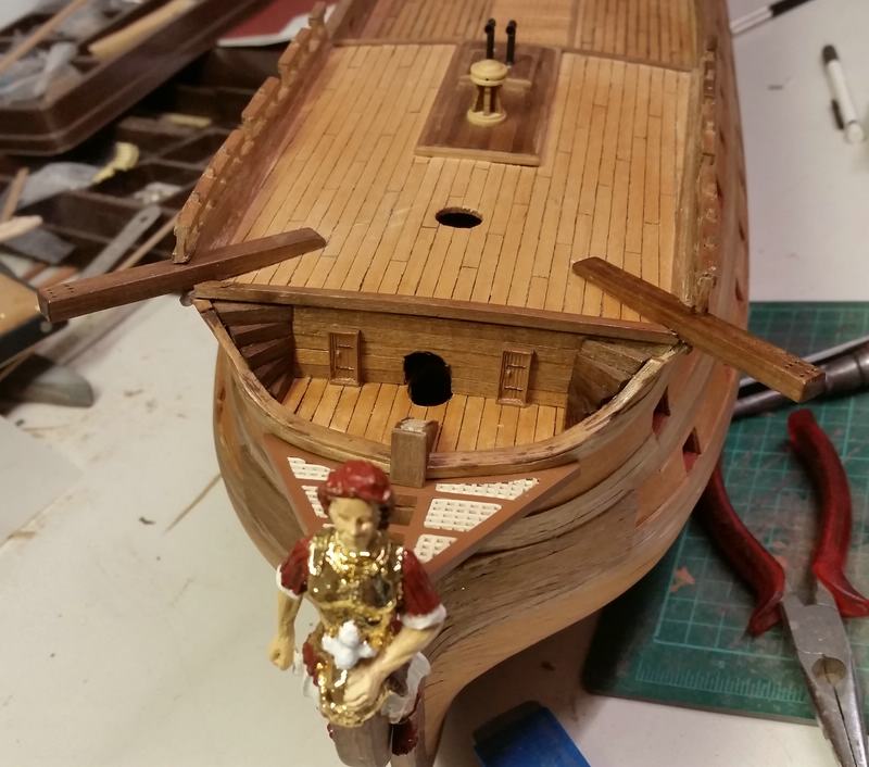

Zeitgleich sind so langsam auch die Teile vor dem Bugschott dran. Wie heißt dieses kleine Deck da vorn eigentlich?
Laut Bauanleitung kommt hier vorn keine Abdeckung mehr drauf. Das sieht aber scheußlich aus. Also eine 4x1mm Nussbaumleiste ordentlich gewässert und angepasst. Jetzt fehlt nur noch der Übergang zur Reling auf der Back.
Auch die erste Stufe der Galionstreppe ist schon angepasst und verklebt. Die wird hier in Form einer Wendeltreppe verlaufen.
Ich weiss es leider auch nicht, aber Klodeck, der Toilettengang bezeichnet es ganz gut :abhau:
:abhau: :abhau: :abhau: Klasse Idee, Steffen.
Konstruktiv ist das ja wohl der vorderste Teil des Oberdecks. Aber ich hätte mir schon vorstellen können, dass der Part einen eigenen Namen hat...

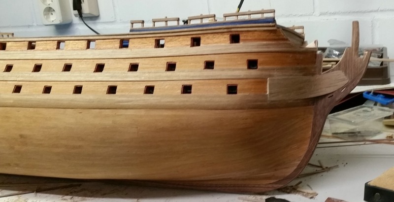

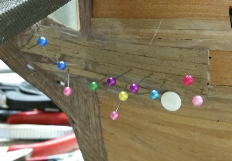

Nachdem das Schegknie an Steuerbord fertig ist hab ich mir die Form mit einer Schablone abgenommen und auf Backbord übertragen. Auch hier wieder die Unterkonstruktion mit Holzspachtel etwas vergrößert.
Das sah dann so aus:
Jetzt bin ich wieder am Beplanken. Schöne bunte Stecknadel-Orgie...
Auf dem "Klodeck" ist jetzt die eine Treppe zur Back fertig. Und ab an die andere Seite...
Jetzt beschwert sich die Mannschaft, dass sie beim Schiffen gehen immer so´n Drehwurm kriegt...Türen kommen noch... :baeh:
Beste Grüße,

Hallo Björn,
sind die Treppen zum "Klodeck" so im Bauplan ? Solche Treppen am Bug hab ich noch nie gesehen, ich kenn den Zugang zu dem Klodeck nur über Türen im Schott, aber man lernt ja nie aus ;)
Oliver
464
Sonntag, 4. November 2018, 22:15
War bei den Franzosen so Gang und gebe
465
Montag, 5. November 2018, 13:11
Auch bei der WASA ging`s in etwa so in die Tiefe.

Freitag, 9. November 2018, 13:27
erstmal danke für die Info, William und Ray.
Auch in meinem Bauplan sind diese Treppen so eingezeichnet, Olliver. Allerdings müssen die Seeleute wohl schon ganz schön mutig gewesen sein. Direkt daneben geht´s ja ein paar schöne Meter in die Tiefe. Außerdem komplett ungeschützt vor Seegang.
Habt Ihr Infos, wie eine Absturzsicherung da vorn aussehen könnte? In den Plänen ist leider nix eingezeichnet...

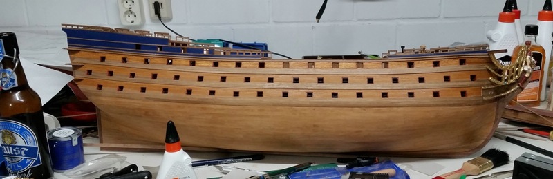

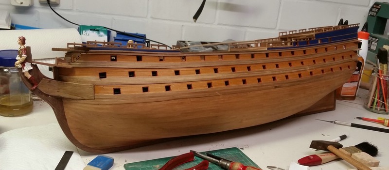

Mittlerweile hab ich am Bug weiter gearbeitet. Liege zwar mit entzündetem Hals flach, aber immer mal wieder in bisschen bauen geht schon noch...
Die Schegknie sind jetzt komplett beplankt und geschliffen. Jetzt fehlen noch die Ankertaulöcher und je 2 Zierelemente. Hierzu weiter unten mehr. Die ärgern mich noch etwas...
Die Holzarbeiten am Vorschiff sind jetzt aber weitestgehend abgeschlossen.

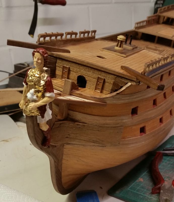

Als letztes wurden noch die Schotttüren eingebaut und die Krankbalken gefertigt und montiert.

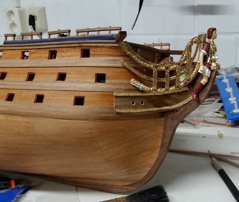

Auch König Louis hab ich farbig lackiert, sowie Kürass und Helm vergoldet. Vom Bausatz her ist der Knabe komplett vergoldet. Allerdings hab ich mehrere Bilder in dieser Farbgebung gefunden. Und so gefällt es mir einfach besser als komplett goldig. Das wär sonst einfach zuviel...
Hier der Stand jetzt:

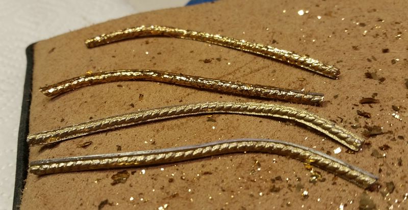

Die Zierstreifen für die Schegknie hab ich bisher versäubert und zurecht gebogen. Jetzt werden die noch vergoldet.
Zwei Stück sind bereits fertig. Der Rest kommt noch.
Hier sieht man wieder schön den Unterschied.
An die Flanken kommen dann natürlich noch die Gallionsregeln. Die liegen hier auch als Gussteile vor. Der nächste Schritt...
So langsam kriegt der Pott ganz schön Gewicht.

467
Freitag, 9. November 2018, 14:59
Sehr schön!
Die Türen im vorderen Schott baust Du am besten nochmal selber in scratch.
Die passen da so gar nicht in Dein schönes Holzensemble.
Ist die Figur aus Holz oder Metall?
Sieht so geschnitzt aus :ok:

Billing Boats Titanic 1:144
469
Freitag, 9. November 2018, 19:37
Sind die Türen nicht auch zu klein?
Die Galionsfigur sieht mir in dieser Bemalung zu barock aus. Ich würde es aber auch nicht mit Blattgold versuchen, sondern mit einem Gelbton und einem Washing, das Schatten in die Fugen legt.

Freitag, 9. November 2018, 19:48
Hallo Björn,
das Braun der Haare von König Ludwig finde ich nicht so passend. Das ist zu dicht an den Braun von den Ärmeln dran. Wenn ich mir ein paar Bilder von jungen Ludwig XIV anschaue wäre ein dunkleres Braun passend.
Aber vielleicht hat man auch der einfachheithalber den gleichen braunton verwendet.
Gruß Knut

Hallo Leute,
erstmal danke für Eure vielen Kommentare.
Ok, bei den Türen habt Ihr mich überredet. Die kommen dann nochmal in neu. Die Größe prüf ich nochmal.
Morgen mal gucken. Heut ist erstmal Konzert.
Die Gallionsfigur wird sich bald nicht mehr so dominant abheben. Die Regeln sind riesig. Muss ich aber stmal noch anpassen und versäubern.
Mit dem Braun hast Du mich erwischt, Knut. Das ist dasselbe Braun wie bei den Kleidungsteilen.
Das Blattgold möchte ich aber definitiv so durchziehen. Ich hab mir nunmal vorgenommen, bei diesem Flaggschiff die Teile, die auch im Bausatz vergoldet dargestellt sind in Blattgold zu vergolden.
Die Figur ist übrigens nicht geschnitzt. Das ist auch einfach ein Gussteil aus dem Bausatz, bloß versäubert und lackiert/vergoldet.

Sonntag, 11. November 2018, 19:00
tja, ich melde mich auch wieder.
Wo fang ich jetzt an? Na, eins nach dem Anderen...
Du hast echt gute Augen, Schmidt. Die Türen waren in der Tat eeetwas klein. Gemessen 15mm, also beim Maßstab 1:90 bloß 1,35m.
Die neuen Türen werden jetzt 20mm hoch. Das wäre dann 1,80. Vielleicht etwas hoch, oder?
Bilder davon mach ich morgen. Bin heute nach dem Konzert gestern doch ein bisschen zu platt um viel zu bauen...
Tja, und das Thema mit dem King Louie. Die Figur ist schon männlich, Steffen. Durch das Gold kommt bloß jeder Schatten doppelt stark zur Geltung.
Ich hab da übrigens schon kräftig gefeilt. Vorher hatte das Ding regelrecht Zitzen. Sah aus wie ein Euter...
Die Figur werde ich am Modell lassen. Aus mehreren Gründen.
Zum Einen möchte ich den Bausatz auch als Bausatz bauen - mit den Teilen, die dazugehören.
Die Größe relativiert sich bereits mit einer probehalber angepassten Regel enorm. Schaut mal:
Die Farbgebung ist in der Tat etwas zu barock. Werde ich aber auch so lassen.
Der Grund ist vielleicht zwar doof, aber...mir gefällts halt so.
Achtern kommt übrigens auch noch enorm viel Gold. Das dürfte dann als "Gegengewicht" wirken.
Die Figur beim Heller-Modell und auch beim Original-Modell in Paris sieht in der Tat kleiner aus.
Mamoli scheint da aber an ein paar Ecken etwas frei gearbeitet zu haben. Ein hervorragender Umbau ist auf Seite 2 meines Bauberichts verlinkt (Beitrag 34). Danke hierfür, William.
Ich hoffe, Ihr nehmt mir meine Entscheidung nicht übel. Mir gefällt es halt einfach optisch so gut.

Was meint Ihr?
Gude,
danke Euch. Wird gemacht.
Aber jetzt bin ich mir am Bug doch unsicher geworden. Ich hab die Regeln komplett vergoldet. Erstmal fand ich das auch ganz gut so. Aber mittlerweile komm ich doch leicht in´s Zweifeln.
Ist das nicht vielleicht doch zu viel?
Hier mal Bilder mit einem probehalber drangehaltenen Teil.
Meine Alternativvariante wäre, nur die hervorgehobenen Teil zu vergolden. Was meint Ihr?
Und ist das realistisch? Hast Du´n Tipp, Olliver?
Beste Grüße,
Björn

Jetzt erscheint selbst mir die Figur etwas zu groß.
Aber darum geht`s hier ja gerade nicht.
Die Vergoldung der Gallionsregeln finde ich schon passend.
Jedoch wirkt alles etwas zu neu im Vergleich zu Deiner tollen Beplankung.
Die Vertiefungen etwas altern bzw. verschmutzen würde vielleicht schon reichen.

Da sModell der Royal Dauphin von 1751 im Marinemuseum Rochefort hat da auch viel Pling-Pling. Die bunten Stecknadelköpfe irritieren etwas, sieht deshalb wie Modeschmuck aus ...

Ich möchte nicht penetrant wirken, aber dein Problem mit dem Galionsregeln setzt fort, was ich zu der Galionsfigur angemerkt hatte. Meiner Meinung nach treffen hier zwei Stile aufeinander, die sich gewissermaßen beißen. So, als würde jemand zu einer schlichten grauen Stoffhose ein Hawaiihemd tragen. Mit dem Rumpf hast du einen großen Korpus geschaffen, der Schlichtheit in der Farbe ausstrahlt und Materialbezogenheit signalisiert. Die Galionsregeln in ihrem jetzigen Zustand haben etwas üppig Barockhaftes und Metallisches. Damit passen sie zwar besser zur Galionsfigur, aber jetzt wirkt meines Erachtens die ganze Galion fremd und unpassend. Ich hätte versucht, die Galionsregeln schwarz oder im dezenten Gelb des Rumpfes zu streichen und die Verzierungen mit dezenter, nicht glänzender Goldfarbe.
Und leider kann ich mir auch ein weiteres Wort zur Galionsfigur nicht verkneifen. Ich finde die einfach zu groß. Der Raum, der von der ganzen Ästhetik dieses Bereiches her für sie zur Verfügung steht, ist der vertikale Bereich der Galionsregeln. Hier ist ihr Platz, die Beine hängen unelegant und zu tief hinunter. Bautechnisch wäre es überhaupt kein Problem, das Teil zu entfernen, denn eine Galionsfigur kann man auch noch anbringen, wenn die Takelage schon fertig ist. Du hättest also alle Zeit der Welt, dich um einen Ersatz zu kümmern, der zu dem sehr sehr schönen Teil passt, das du bis jetzt geschaffen hast.
