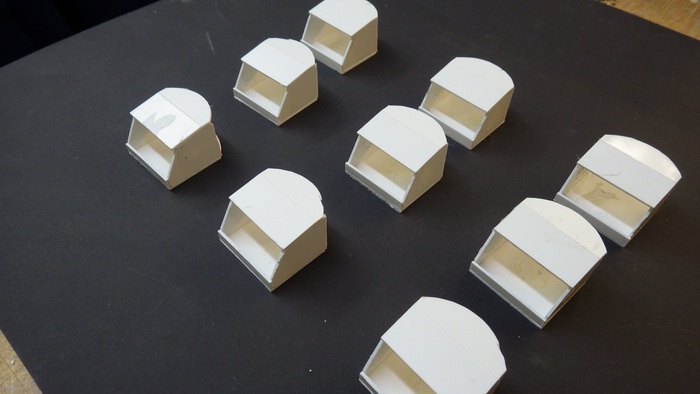

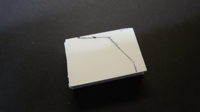

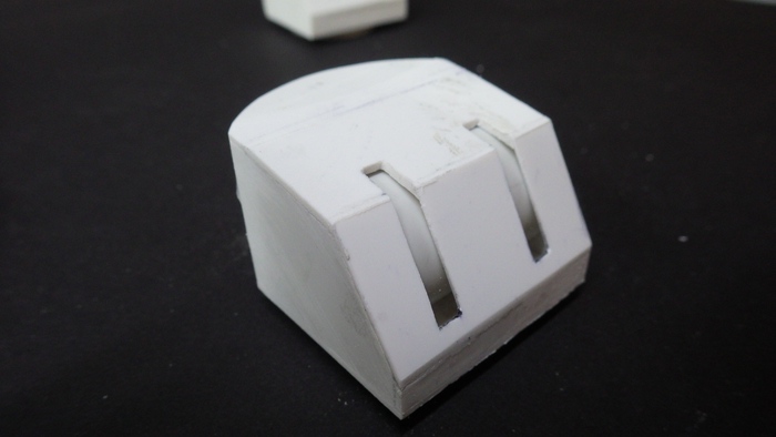

Die Zwillingstürme Teil 1

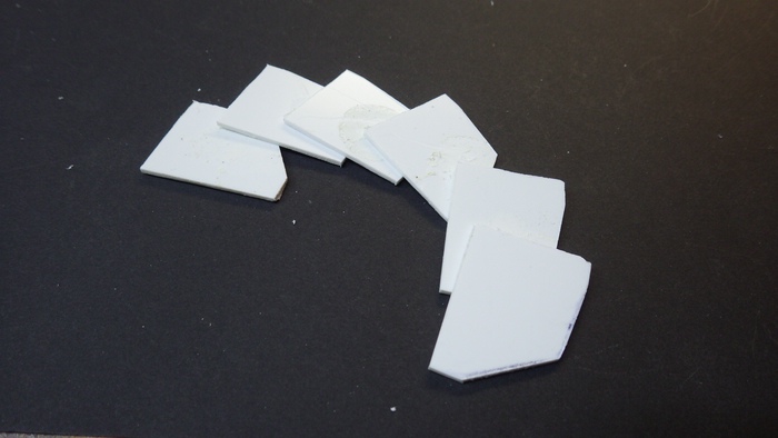

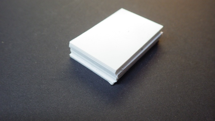

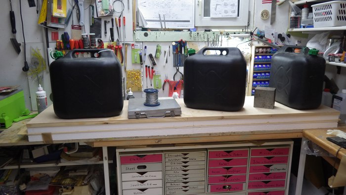

der Bau der zehn Zwillingstürme wird im Blockverfahren durchgeführt . Ich bearbeite jeweils mehrere Bauteile gemeinsam . Dazu klebe ich die grob zugeschnittenen Bauteile einer Sorte mit UHU por aufeinandetr zu einem Paket. Dieses Paket wird anschließend mit der Säge zugeschnitten. Die Feinarbeit erledigt der Bandschleifer. Um keine Ungenauigkeiten zu riskieren werden immer nur sechs Platten zu einem Block verklebt. Am Schluß trenne ich die Platten wieder voneinander. Dadurch spare ich etwa 80 % an Zeit ein . Die 5 Seiten werden schließlich miteinander verklebt und anschließend fein verschliffen: Die gewölbte Rückseite ist dabei noch nicht montiert da ich die Kanonenläufe von hinten in die Türme einsetze. Dazu mehr im nächsten Teil . Arbeitszeit bislang : ca 6 Stunden

Beiträge: 3 502
457
Dienstag, 14. November 2017, 23:00
Fließband-Arbeit wurde in Amerika erfunden, oder? :baeh:
Der Plastinator zeigt uns wie es geht!
Feine Bastelei ... :ok: ... Sicher kommen da auch Servos dran, damit die Miss nicht an Kampfkraft verliert :thumbsup:

458
Dienstag, 14. November 2017, 23:25
Hallo Hans Jürgen -
saubere Arbeit - und auch sehr effektiv hergestellt - :respekt:
Beiträge: 3 344
Realname: Franz Holzhauser
Wohnort: Bad Hönningen
459
Mittwoch, 15. November 2017, 05:27
Top, da kann man was lernen :ok: :ok: :ok:

Mittwoch, 15. November 2017, 07:57
Also beweglich werden die Türme werden, diesmal aber nur manuell, sonst brauche ich eine 3 Mann Crew am See um das Ding per RC zu bedienen ;)

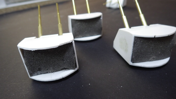

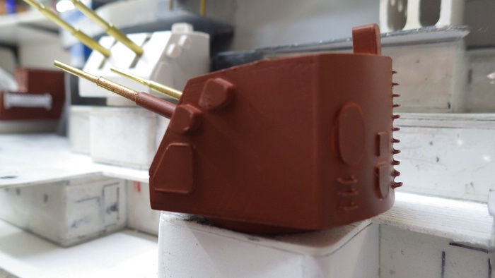

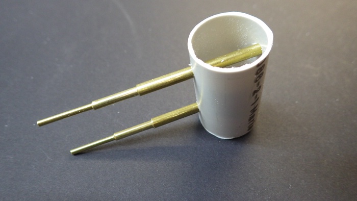

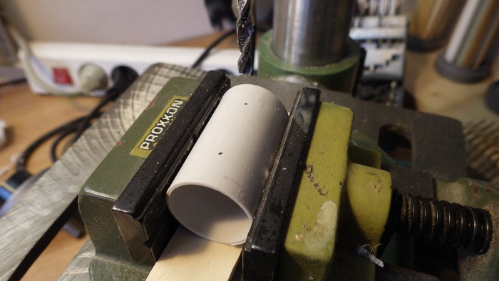

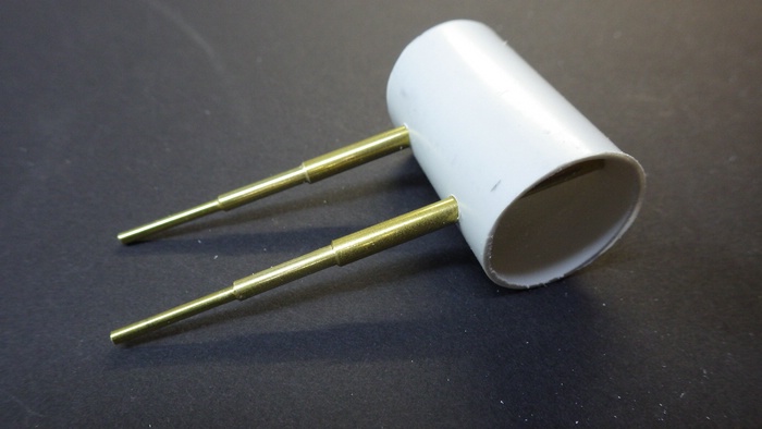

Heute habe ich die Kanonenrohre gefertig. Sie bestehen aus drei ineinander geschobenen Messingrohren von 2, 3, und 4 mm Außendurchmesser. Die Rohre wurden dann in passend zugeschnittene und durchbohrte PVC Rohre eingeklebt Die PVC Rohre wiederrum sitzen in den Türmen. Um die Kanonen manuell beweglich zu machen habe ich am Schluß Weichtschaumstoff so eingeklebt, daß er das PVC Rohr leicht gegen die Turmaußenwand drückt. So bleibt alles beweglich und wird dennoch in jeder gewünschten Stellung automatisch fixiert .Die beiden letzen Bilder zeigen eine erste Stellprobe am Modell. Teil drei wid dann das Finish zeigen, den Verschluß achtern und die weiteren Details wie Sprossen und Türen.

Hans Jürgen.... einfach Klasse, was Du wieder einmal ablieferst..... besser geht wohl nicht !! :respekt:
463
Samstag, 18. November 2017, 19:20
Clever gemacht, die Variante mit der Schaumstoffeinlage :thumbup:

Hallo Hans Jürgen -
die Idee mit dem Schaumstoff finde ich auch sehr gut umgestzt. mal ganz zu Schweigen davon, dass die Türme auch noch topp aussehen. :thumbsup:

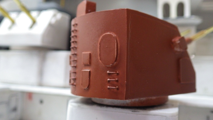

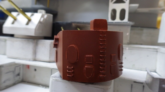

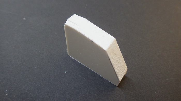

wie bereits versprochen zeig ich euch heute die fertigen Zwillinggstürme. Jeder Turm besteht aus 44 Teilen, macht zusammen 440 einzeln angefertigte Teile . Einen Turm hab ich mal grundiert, damit die Details besser raus kommen. Am Fummeligstsen war es, die winzigen Leitersprossen aus 0.5 mm Stahldraht zu biegen (Breite 2 mm) und einzeln in ebenso winzige Löcher einzukleben. Ohne meine Lupenbrille ging da nichts . Die Türme werden mittels 4 mm Goldsteckern aus dem RC Bereich in Röhrchen eingeschoben, die fest im Rumpf verklebt sind. So sitzen die Türme sicher im Rumpf, lassen sich aber dennoch leicht entfernen. Da die Stecker aufgrund ihrer Konstruktion eine Drehung zulassen kann die Position der Türme von Hand beliebig verändert werden. Ein Turm fehlt übrigens noch auf dem letzten Bild, der ist noch nicht fertig.

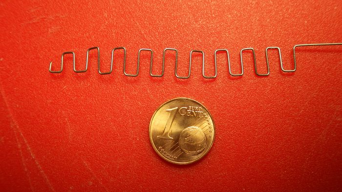

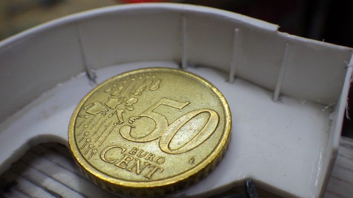

Leitersprossen "am Fließband"
Klemmkonus 4 mm Goldstecker
Halteröhrchen im Rumpf
Fertig:RC:

466
Montag, 27. November 2017, 07:15
Servus,
....schöne Leitersprossen. :ok: und so regelmäßig!! ... was verwendest Du als Schablone?
Beiträge: 3 620
467
Montag, 27. November 2017, 07:39
guten Morgen
als Bohrschablone für die Sprossen verwende ich eine Lochplatine (Elektrozubehör). Die Löcher haben den passenden Durchmesser und die richtigen Abstände für den Maßstab 1/100. ;)
Fertig:RC:
HMY Britannia 1893
468
Montag, 27. November 2017, 08:27
Tja gewusst wie.
Was bei mir mehr oder weniger mit Bleistift und Lineal erfolgte, wird vom Doc mit
medizinischer Genauigkeit gelöst. Dafür ein dreifaches :respekt: :respekt: :respekt:
und gut gemacht :ok: :ok: :ok:

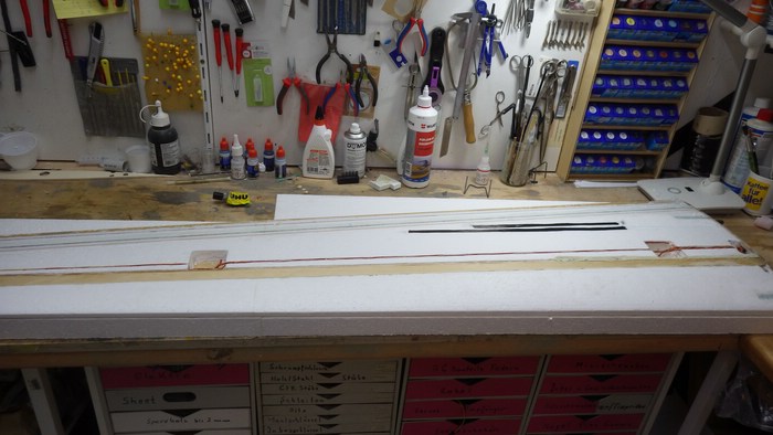

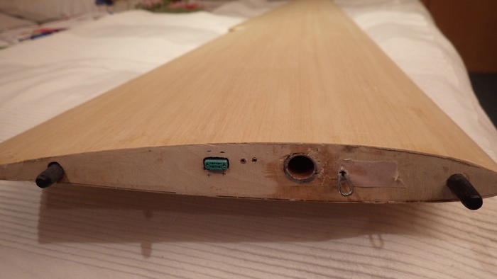

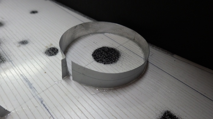

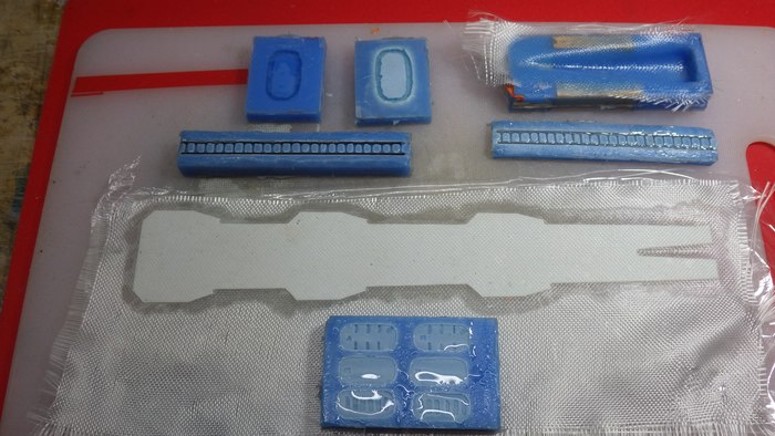

ich hoffe ihr hattet schöne Tage. ich habe die freie Zeit (auch) dazu genutzt, etwas zu werkeln. Viel Zeit ging drauf für die Fertigstellung der Rohbauflächen an meinem Swift, (Pressung ; ; Holmbau, Steckung einlaminieren ....) letzendlich ist es richtig gut geworden, die Flächen sind bocksteif, wie sich das für einen Kunstflugsegler gehört (jede Fläche hat eine Länge von 180 cm). Die Kabel sind gleich mit verlegt worden, die Ruder wurden mittels Scharnierband im Laminat angeschlagen und sind "ausgefräst" und beweglich.

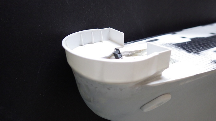

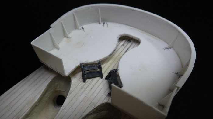

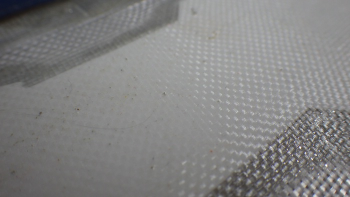

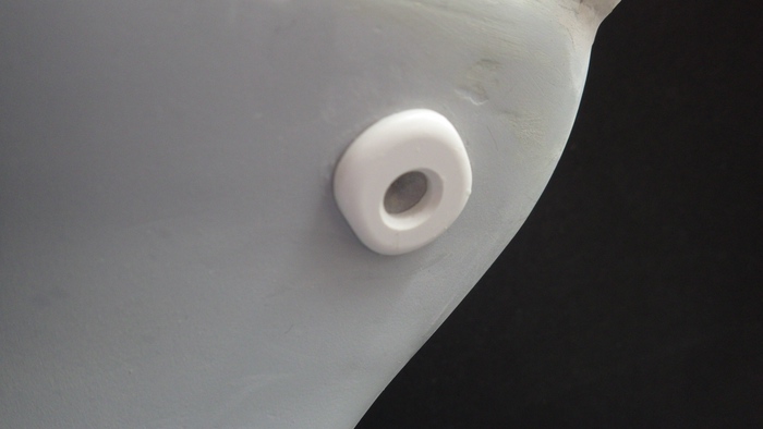

Auch bei der Missouri hat sich was getan. Geplant ist, den Rumpf im Frühjahr in einen lackierbaren Zustand zu bringen. Dazu sind noch einige Aufbauten erforderlich . Ich habe mir zunächst die Bugsektion vorgenommen. Dort hat das Original einen erhöhten "Balkon" . Darauf werden später zwei MG´s plaziert.
Die Ankerklüsen sind gleich mit dazu gekommen.
Die Auflage für die Ankerketten ist im Original eine Art Riffelblech. Um das gut sichtbare Detail nachzubilden habe ich auf eine Polystyrolbasis eine 80 g GFK Matte so trocken wie möglich auflaminiert. Ich bin auf das Ergebnis gespannt.
Da von den sieben Gramm Harz noch etwas übrig war, wurden gleich noch zwei Leitern, sechs Türen und zwei Rettungsinseln gemacht. Das Teil rechts oben wird am Rumpf des Swift angebracht, wo, das zeig ich später.

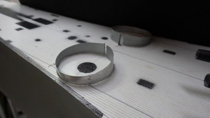

Zu Guterletzt hab ich dann noch die zwei Schutzzäune für die auf dem Vordeck stationierten Vierlings Flak Batterien angebracht ( das Litho Blech wurde am Deck um eine runde Schablone gebogen und mit flüssigem Sekundenkleber verklebt, das hält erstklassig. Es fehlen nach die Abschlußbleche obendrauf)

Hallo Hans Jürgen :wink:

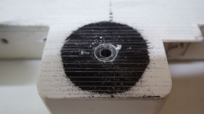

Die Fortschritte sehen wirklich gut aus -eine Frage habe ich allerdings: auf dem Dekc sind schwarze Aufdrucke? zu sehen - sind das Positionierungshilfen? Und wie hast Du diese erstellt?
Acuh ich wünsche Dir natürlich auch einen guten Start ins neue Jahr.
LG Martin
Beiträge: 3 620
473
Sonntag, 31. Dezember 2017, 18:02
Hallo Norbert,
schön daß Du mal wieder rein guckst
Und an Martin:
Du hast Recht mit deiner Annahme. Ich habe dazu die Deckschablonen dort ausgeschnitten wo Aufbauten hin gehören, dann aufgelegt auf das Deck und kurz mit der Gun drüber genebelt. Damit find ich die Positionen der Aufbauten leicht wieder. Einen Haken hat das Ganze schon.... :S wenn das Deck lackiert wird verschwinden die Markierungen wieder; :pfeif: Vielleicht nutz ich die Lackierungen aber auch wie ein "Preshading" ,dann scheinen Sie ja etwas durch. Mal sehen, was sich ergibt. Es bleibt spannend. Jetzt aber ran ans Raclette

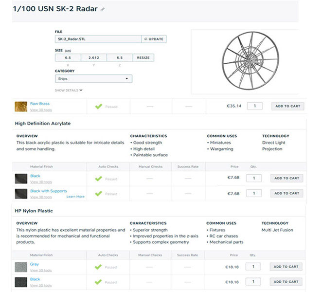

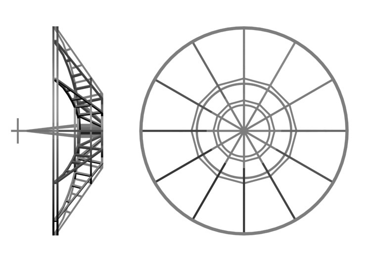

wegen der Radarantenne. dem kann geholfen werden. ich hatte ein bisschen Langeweile und hab da was im 3D Programm erstellt:
dieses könnte man jetzt 3D drucken lassen. Würde in Nylon Plastik, Acryl Plastik oder Messing oder Bronze gehen.
Preise stehen da auch kommt noch Steuer und Versand dazu. Jetzt müsste ich nur noch wissen wie die Halterung hinten dran aussehen soll. Ich kann auch das Runde Häuschen drunter machen.
Wenn Interesse besteht sagt hier einfach bescheid.

schickes Teil ,
ich denk aber ich beib meiner Linie treu und baue scratch weiter wie bisher. Sonst ufert das Ganze wohl preislich doch etwas aus, (hab da was von 35 € gesehen) ... Es bliebe ja nicht bei der Antenne. Ich würde aber mal gerne die Meinung hier im Forum dazu kennen lieber ein 3D-Kaufteil oder beim Eigenbau belassen ? ?(

Montag, 1. Januar 2018, 19:45
Gesundes Neues, Hans-Juergen.
Wenn man`s kann und den eigenen Qualitätsansprüchen gerecht wird, sollte man es selber bauen.
Aber auch das kostet Geld.
Andererseits ist das schon `ne tolle Sache, erst recht, wenn man selber über einen 3-D-Drucker verfügt.
Aber wo fängt man an, und wo hört man auf. Wenn es nur um ein Teil geht, ok.
Ansonsten kann man ja gleich den ganzen Kahn sektionsweise ausdrucken.
Dann bleibt aber der eigentliche Modellbau, so wie ich ihn verstehe und liebe, auf der Strecke.

478
Montag, 1. Januar 2018, 22:38
sehe ich im Prinzip auch so.
Aber warum sollte mann sich das Leben selbst schwer nachen. Vor allen wenn ein Bauteil gewissen Ansprüchen standhalten soll, wie diese Radar Antenne. Wenn du das Teil in Messing druckst kannst du es warscheinlich an die Wand werfen ohne das es verbiegt. Und das bekommtste als Modellbauer so nicht hin, es sei denn du gießt es selbst. Und was anderes nachen die bei Shapeways ja auch nicht.
