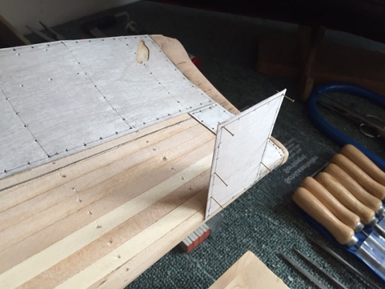

Hier die heutigen Ergebnisse:
Die zweite Aussenhaut an der Steuerbordseite oberhalb der Wasserlinie wurde geschlossen.
Danach wurde die erste Lage "Panzerbleche" an steuerbord angebracht, vom Heck aus beginnend.
Das Selbe dann noch einmal vom Bug aus.
Zum Schluss noch die Mittelstücke, und die erste Lage der Panzerung im Mittschiffsbereich ist komplett.

Aber ich denke mal das die Kannten der Panzerwände am Rumpf nicht so stufig bleiben oder ?
Ich frag mich grade warum du anstelle der dünnen Sperrholz Teile nicht gleich dünnes Messingblech genommen hast..
Weil bei dem Holz komm ich ins grübeln...... wie bekommst du die Maserung raus vor dem Lackieren 8| ?

Aber wie Werner bemerkt hat, gibt es auch negative Seiten.
Die Stufen sind beabsichtigt, werden aber durch schleifen noch etwas gebrochen.
Dünnes Messingblech, na klar, habe ich schon mal gemacht. Das Ergebnis war ungleich schlechter.
In jeder Beziehung wie Nagelbarkeit, Klebeverhalten, Spannungsanfälligkeit, Welligkeit etc.
Will sagen, ich habe es einfach nicht hinbekommen.
Aber was soll`s, mir gefällt`s bis hierher. Und der Holzmaserung werde ich noch mit einer füllenden Grundierung
zu Leibe rücken... :five:

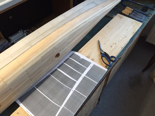

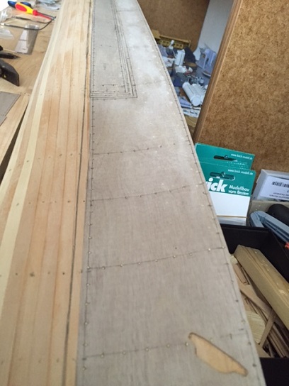

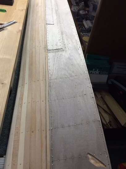

@Steffen, danke auch Dir. Bin gerade dabei die dritte und letzte Schicht Panzerplatten an Steuerbord anzubringen.
Hier noch ein paar Bilder.
Dann geht es in den von Dir beschriebenen Bereichen weiter. Ich werde mich Stück für Stück vorarbeiten und sehen,
wie`s funktioniert. Notfalls muss ich mir noch was anderes einfallen lassen.

Auf jeden Fall hast Du auf diese Weise einen Rumpf ohne Dellen oder sonstigen Unförmigkeiten. Schaut wirklich super aus.

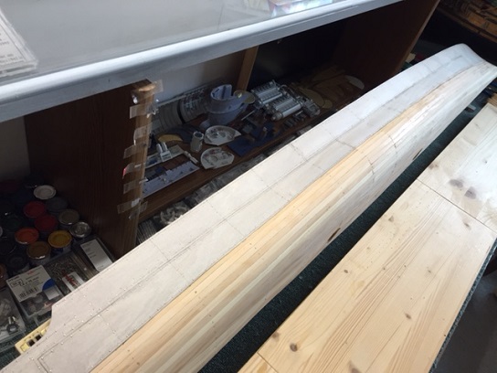

bis jetzt geht`s ohne wässern. Und ich denke mal, das wird auch so bleiben.
Die schwierigsten Bereiche habe ich geschafft. (enge Krümmung am Bug).
Zuerst jedoch habe ich die Panzerbeplankung mittschiffs fertiggestellt.
Danach ging es an die erste Aussenhautplatte im Unterwasserbereich am Bug.
Kartonbogen hochskalieren, Schablone ausschneiden, übertragen auf Sperrholz, anpassen an originale Rumpfkontur...
... und zuerst im Kielbereich ansetzen und verleimen.
Nach Trocknen des Leims, konnte die Platte ohne Probleme umgelegt, verleimt und mit Nägeln fixiert werden.
Dieselben Arbeitsgänge folgten nun mit der zweiten Platte...
Und so wird es in Zukunft noch eine Weile weitergehen. Ich halte Euch auf dem Laufenden :wink:

Wow, echt gut geworden. Ich hatte Bedenken, dass die Sperrholzplatten bei der Rundung brechen, aber ich sehe, es geht....
:respekt:
