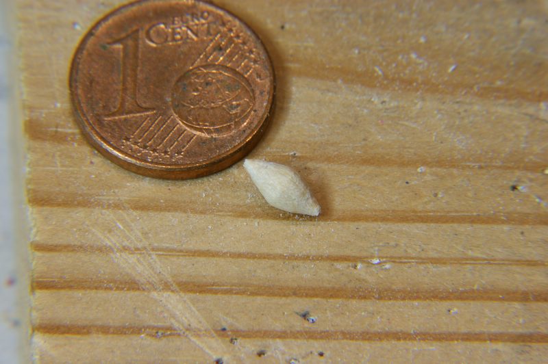

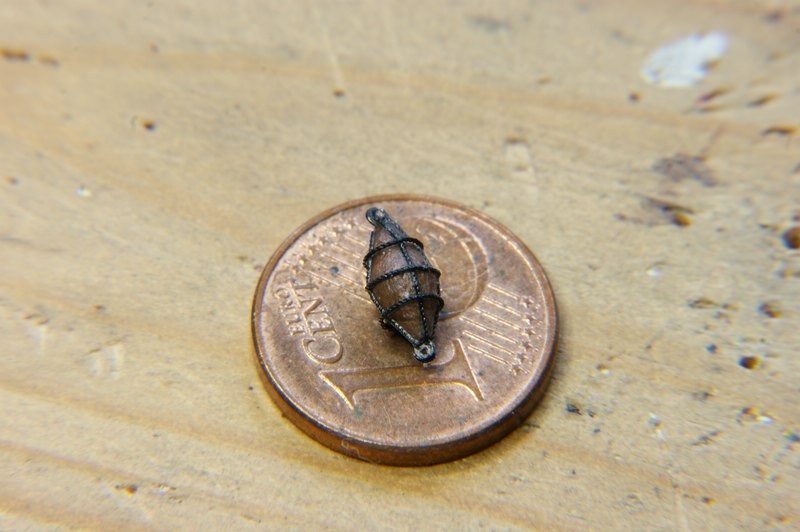

Hallo und guten Abend,
momentan warte ich noch auf die Lieferung der Materialien für die Segelherstellung.

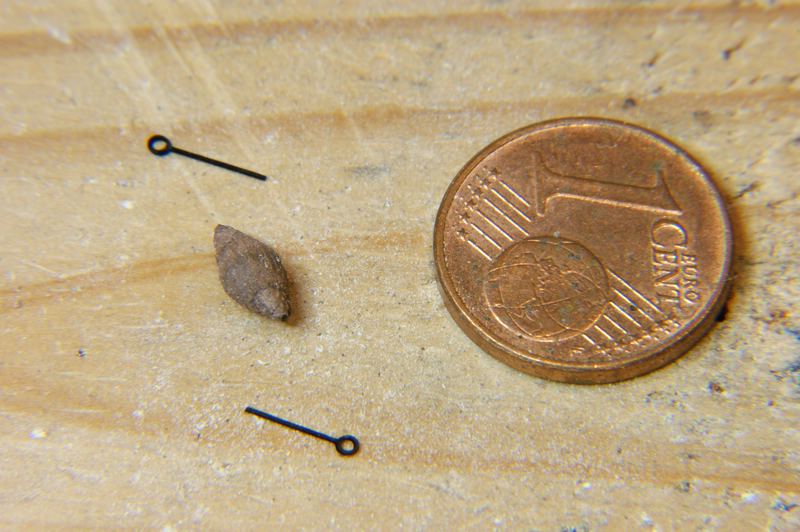

Daher habe ich mich inzwischen intensiv mit den Ankern und den dazu gehörenden Ankerbojen beschäftigt.
Nach Marquardt bevorzugten die Franzosen eine doppelte Kegelform, auch war sie anders eingebunden als bei den Briten
und Holländern, gekleidet waren sie allerdings auch. Auf das Kleiden der kompletten Boje habe ich verzichten müssen,
das gibt der Maßstab einfach nicht her. Aber seht selbst.
Die Holzoliven habe ich auf einem Zahnstocher verleimt. Die vier hier nebeneinander zu bearbeiten schlug fehl,
ich habe sie dann einzeln in den Dremel eingespannt ...
...und mit einer Schlüsselfeile in Kegelform gebracht.
Hier ist sie gebeizt und an den Enden aufgebohrt (0,4 mm), um zwei Augbolzen einzukleben, als Imitation der eingespleißten Augen.
Fertig montiert.
Das Bojenreep fertiggestellt.
Alles wurde dann mit Mattlack überzogen um es gut zu fixieren.
Das hier ist der Prototyp, jetzt werden noch 3 weitere gebaut.

Hallo Steffen, schön und sauber gebaut.
Gruß Frank
Beiträge: 3 344
Realname: Franz Holzhauser
Wohnort: Bad Hönningen
457
Samstag, 27. Januar 2018, 20:51
Hallo Steffen, Klasse gebaut und prima erklärt...
der Franz :abhau:
im Bau: Nao Victoria 1:50
458
Samstag, 27. Januar 2018, 21:12
Warum nur drei?
Ich nehme da mal ungesehen auch gleich 4 Stück. :thumbsup:
459
Samstag, 27. Januar 2018, 21:38
Besten Dank, Steffen.
:hand:
Gesehen und für gut befunden.
Wird von mir in Kürze nachgebaut.
Grüße, Marcus

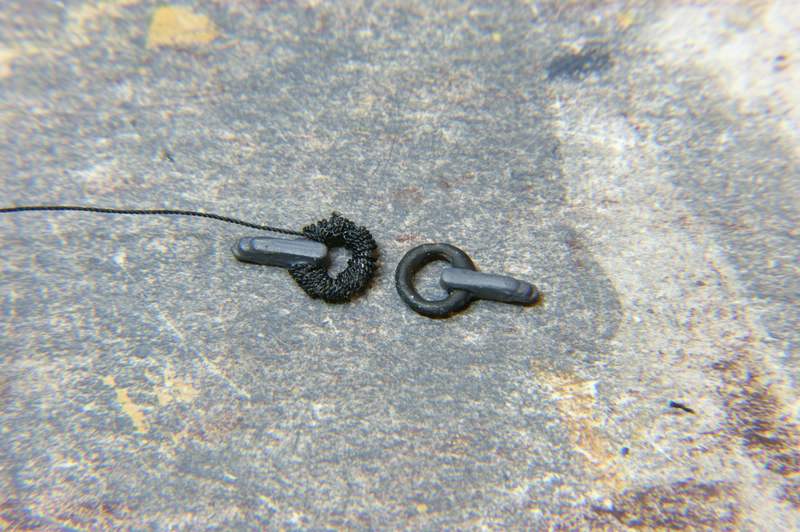

die Ankerbojen nehmen so langsam Gestalt an, hier mal ein Update.
Dann habe ich versucht den Ankerring zu kleiden, aber ehrlich Jungs, das werde ich bleiben lassen.
Ich habe hier einen 0,1mm morope-Faden verwendet, und das sieht einfach nur sch....e aus.
Wahrscheinlich müsste der Faden noch wesentlich dünner ausfallen, um einigermaßen realistisch rüber zu kommen.
Also bleiben sie so, wie sie sind, ohne Bekleidung.

Dienstag, 30. Januar 2018, 08:19
Ja, bei Maßstäben < 100 würde ich das auch nicht machen.
der Franz :abhau:
464
Dienstag, 30. Januar 2018, 08:32
Hallo Steffen
Die Ankerbojen sind Dir super gelungen. :love: :love: Auf das Bekleiden des Ankerringes würde ich auch verzichten.
Sergio
In der Werft : Revenge 1577
Fertig : Avalon
465
Dienstag, 30. Januar 2018, 17:52
Servus :wink: :wink: :wink:
Kann mich da meinem Vorredner nur anschließen. Das Bekleiden würde ich auch lassen, dafür sind dir aber deine Bojen echt toll gelungen.
Gruss Matthias :pc:

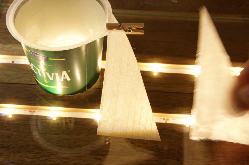

Segelfertigung Teil 1
Heute habe ich mich weiter mit meiner Segeln beschäftigt. Ich bin nach wie vor auf der Suche nach der besten Bauweise, die für mich Beste meine ich natürlich.
So habe ich heute Variante 3 versucht und nun schon etwas bessere Ergebnisse erzielt. Einen fertigen Bericht stelle ich aber noch nicht vor, dazu ist es noch etwas zu früh. Trotzdem gibt es heute schon mal ein paar Bilder.
Sieht ganz schön lütt aus der Außenklüver 8| .
Als nächstes werde ich versuchen Liektaue anzubringen, wie genau weiß ich auch noch nicht, meine erste Idee ist einen Faden anzuleimen, oder einen Draht mit einzulaminieren. Ich überlege noch :kaffee: .
Jetzt brauche ich noch einmal Eure Hilfe. Das Segel ist noch im Urzustand, sprich, noch ohne Farbgebung. Wie Ihr auf den vielen Bilder in meinem Baubericht erkennen könnt, habe ich nicht vor ein fabrikneues Schiff darzustellen, es darf schon etwas älter aussehen. Ich möchte einen möglichst realistischen verwitterten Eindruck erzielen. Dazu habe ich Tapetenkleister, weiße und ockerfarbene Abtönfarbe. Was mir fehlt ist eine Idee, wie ich die Farbe aufs Segel bekomme, ohne es komplett zu ruinieren.

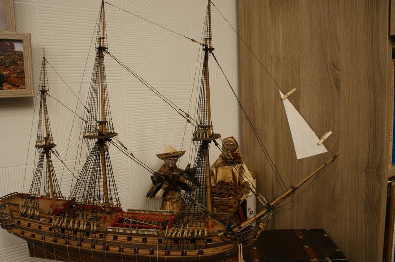

Was sagt die Gemeinde zur Größe des Segels, mir schient es etwas zu klein, die Maße habe ich von den Bausatzsegeln abgenommen :nixweis:
476
Samstag, 3. Februar 2018, 17:23
Das wichtigste bei der Herstellung eines Laminatsegels ist es, damit überhaupt erst einmal anzufangen .
Schöne, allgemein gültige Erkenntnis, oft ist das ja auch das, was am längsten dauert.
Mangels Sachkenntnis lasse ich zur Größe des Außenklüvers das Gefühl sprechen, das sagt zu klein.
477
Samstag, 3. Februar 2018, 17:37
Okay. Ich erkenne allmählich die Notwendigkeit, die Herstellung der Laminatsegel noch einmal separat zu dokumentieren, wie ich es schon für das Öldraken gemacht habe. Hier werden womöglich noch neue Erkenntnisse hinzu kommen, die man einfließen lassen könnte.
Das Segel finde ich auch ziemlich klein geraten.

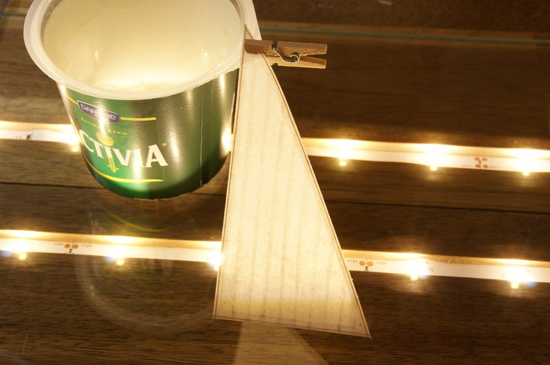

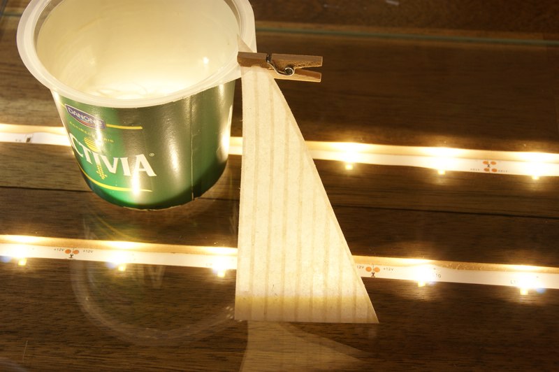

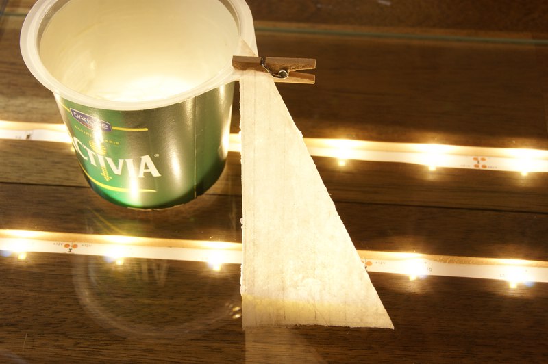

Auch heute gibt es noch keinen Bericht über die Herstellung, sondern ein Gedankenanstoß als Diskussionsgrundlage.
Zunächst 4 Bilder, meiner 4 Versuche.
Alle Bilder sind mit den gleichen Kameraeinstellungen vorgenommen, um die verschiedenen Ausführungen vergleichen zu können.
Bild 1: Olivers Methode, aufzeichnen der Nähte mit einem Bleistift
Bild 2: Segel einseitig vollflächig laminiert, zweite Seite mit 5 mm Streifen leicht überlappend gefertigt.
Bild 3: beidseitig mit 5 mm Streifen leicht überlappend laminiert und mit 1 mm Streifen beidseitig die Säume (Nähte) laminiert
Bild 4: beidseitig vollflächig laminiert und 1 mm Streifen für die Nähte, auf beiden Seiten, zusätzlich 0,1 mm Faden als Liektau mit einlaminiert.
Beim ersten Versuch habe ich auch schon versucht eine Wölbung zu gestalten, indem ich das Segel auf das Original aufgeleimt habe. Allerdings habe aber noch nicht die richtige Klebstoffmischung gefunden.
Mein Favorit ist Variante 3, ohne Liektau, weil es recht schwierig ist das Liek zu überbügeln, hat also nur bautechnisch einen Vorzug, ansonsten ist es die aufwändigste Variante.
Jetzt interessiert mich Eure Meinung, vor allem geht es mir dabei um die gestalterischen Aspekte.

479
Sonntag, 4. Februar 2018, 08:33
Moin Steffen,
Ich finde auch die dritte Variante am schönsten. Ob die zweite nicht realistischer wäre, weiß ich aber nicht. Also im Hinblick darauf, wie sichtbar die Kleider jetzt wirklich wären. Vielleicht kann da einer der erfahreneren eine Meinung zu geben.
Schönen Sonntag,
Dann
Im Bau: Halve Maen
Beiträge: 3 344
480
Sonntag, 4. Februar 2018, 10:11
Hallo Steffen,
also ich finde man kann das anhand der Fotos nicht bewerten.
Ich jedenfalls nicht...
der Franz :abhau:
