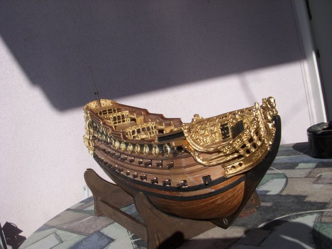

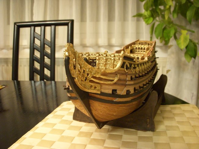

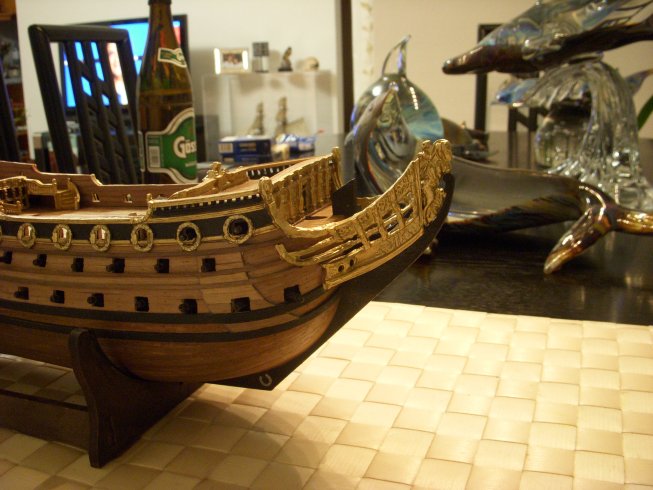

ich schau mal was ich mit der echten Pforte mache. Dann wurden heute Barkhölzer angeschnitten und beschnitzt, dann die Galionsgussteile gebogen und eingepasst, das Pferdchen montiert (musste sein damit ich für die Galion die Linie hatte) und zum Schluss hab ich noch meine Leisten unter der Galion angefertigt und montiert damit die Galion nach unten hin in die Barkhölzer reinzieht. Dann alles mit Superkleber nochma fixiert und zum Schluss alle Ritzen und Spalten mit Leim ausgefüllt, das fliesst besser und schaut schöner aus als Spachtelmasse. Dann nochmal mit Gold drüber und hier nun das Ergebnis, ich finde man kann es lassen, es ist symetrisch und die Linie schaut auch ganz gut aus, ich hoffe Ihr seht das auch so ?( . Als nächstes erfolgt dann der Innenausbau der Galion....aber das ist eine andere Geschichte...
Oliver
PS: die Galion muss auf jeden Fall gedrakt werden, die glänzt jetzt zu sehr ....

sauber!!!!!!! :ok:

Hallo Oliver,

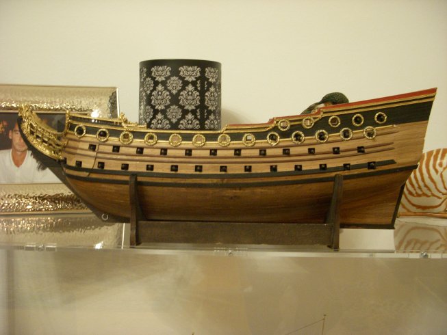

der komische Decksaufbau auf dem letzten Bild gefällt mir aber gar nicht.
Matthias

;( was meinst Du mit dem Decksaufbau ?( , ich hab mich soweit an Pläne aus England gehalten und versucht das aus dem Baukasten heraus zu holen ;( . Ist da was schief gegangen und liege ich total falsch ?(
Oliver

decksaufbau ist doch ok.....aber der vogel auf dem anderen bild...der war zu gross ;)
461
Dienstag, 27. Januar 2015, 23:32
Das kann nur diese eine noch unbekannte antriebsvariante von Leonardo da vinci sein. :lol:

jetzt kapier ich es erst :lol: ,war wohl gestern der Dampf des Lackes nicht ganz gut für mich :) . Der schwarze Decksaufbau ist ist übrigens der Schornstein vom Ofen :D ;) ...
LG der :doof: Oliver
PS: ich hab echt geglaubt das was an der Führung/Linie der Decks nicht passt :!!

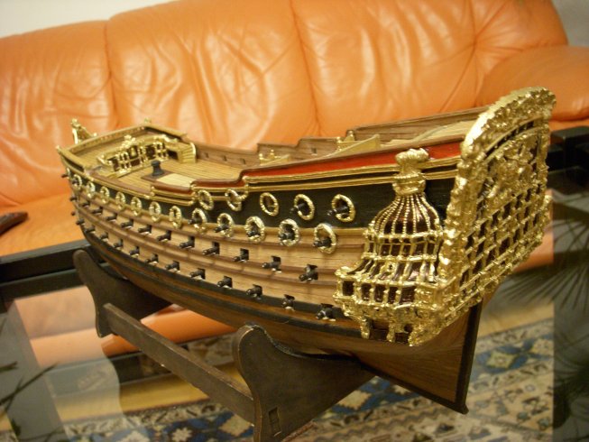

damit ich nicht wieder als Forumstrottel da stehe hab ich heute mal die Bilder wo anders gemacht :!! ...
..was ist heute Abend passiert: Heckspiegel eingepasst (war das ne Feilerei :bang: ) und drangepappt, Seitentaschen eingepasst (auch ne riesen Feilerei :will: ) und auch dran gemacht, dann alles mit Epoxid-Harz weiter "verspachtel" (war eher eine Schmiererei) und nach dem Trocknen mal schnell das Gröbste mit Gold kaschiert. Das Schlimmste war wieder mal die Linie zu finden damit der Spiegel passt und die Seitentaschen auch einigermassen stimmig dazu kommen...sobald ich wieder mal ordentliches Tageslicht habe wird an dem ganzen Goldgedöse gearbeitet, da muss ich noch einges machen. Aber sehr und urteilt selbst....
LG der Forumsdepp :baeh:

Passt sehr schön.
469
Donnerstag, 29. Januar 2015, 08:11
Sieht toll aus. Wenn Du die Verzierungen geschmidtet hast, wird das Modell ein echter Hingucker.

Guten Morgäääääään :schlaf: liebe Leute,
war ne lange Nacht gestern, bis die Teile eingepasst waren hat es gedauert. Allerdings war das dranpappen dann super, hab nen Zwei-Komopnentenkleber der innerhalb von 5 Min. anzieht und die Dinger fest macht. Da der Kleber so schön zu verarbeiten ist hab ich die ganzen Fugen zwischen den Gussteilen untereinander und zwischen Guss und Bordwand gleich auch damit gemacht. Er trocknet farblos aus aber ein leichter Glanz bleibt, den Glanz kann man dann aber mit einem Pinsel "brechen". Mit meiner weissen Spachtelmasse wäre das nix geworden. Bin ganz froh das so gemacht zu haben. Natürlich wird das ganze dann noch gealtert (gleich wie die Galion)....ach ja, am Heckspiegel fehlt oben noch die Abschluss-Schnitzerei-Dingbums, dann sieht der Spiegel auch stimmig aus....
Oliver

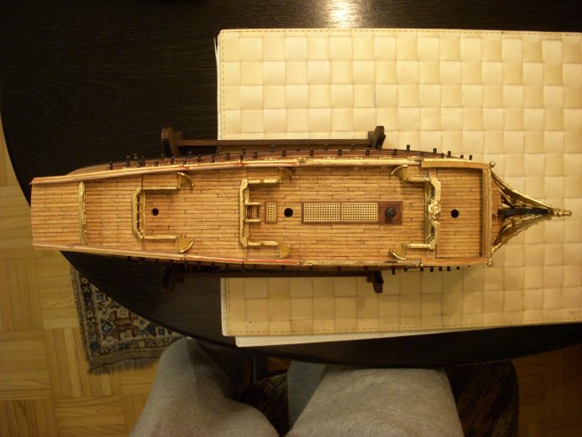

Hallo Oliver,
über das Heck Deiner "Prince" brauche ich ja nichts zu schreiben, von Dir bin ich nichts anderes gewohnt. Das ist bei Dir Standard. Aber was mir nicht wirklich gefällt ist der Decksaufbau auf dem letzten Bild (hihi), nein sondern jetzt ohne Scheiß, daß das Deck so fleckig aussieht. Das Holz hat eine sehr grobe Maserung, und durch das Öl wird das deutlich sichtbar. Wenn die Decks etwas voller sind, wird das hoffentlich nicht mehr so auffallen.
Viele Grüße,
Matthias

Hallo Matthias,
das Deck hab ich noch nicht viel angegriffen, da ist noch recht viel Öl auf und in dem Holz, je mehr ich das berühre desto besser wird das noch wenn ich den Innenausbau des Decks mache. Nach meiner Erfahrung dauert es 3-4 Monate bis das wird. Freut mich das Dir sonst aber alles gefällt.
Oliver

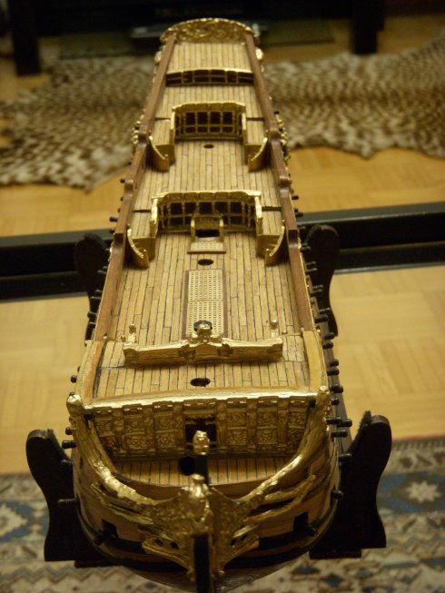

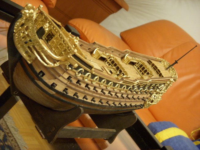

Mir ist gerade etwas aufgefallen.
Bei deinem Modell fehlen, wenn ich das richtig sehe, die Durchbrüche im Schanzkleid neben den Treppenaufgängen zum Achterdeck. Ich meine diese:
Beim Dockyard Modell sind die vorhanden und der Aeropiccola-Bauplan hatte die auch vorgesehen. Hast du die übersehen oder machst du die nicht?
Soleil Royal Holzmodell 1:140

Matthias, verdammt :bang: :bang: :bang: :bang: :bang: :bang: :bang: :bang: :bang: :bang: :bang: die hab ich nicht gemacht, die waren im Plan nicht vorgesehen und auf den Bildern die ich habe konnte ich das nicht erkennen aber jetzt wo Du es schreibst sehe ich Durchbrüche auch. Ich werd mal schauen ob ich da Löcher bohren kann und mit ner Vierkantfeile was machen kann, ich weiss nur nicht ob ich so ne kleine Feile habe. Im schlimmsten fall muss ich daruf verzichten :bang: :bang: :bang: :bang:

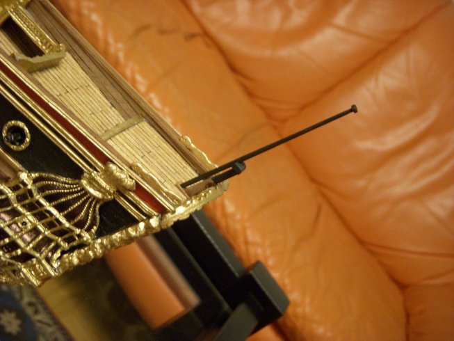

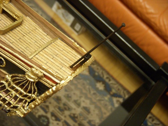

die Galion wurde heute mit den Kranebalken und den Stützen fertig gemacht, die letzten Zierleisten wurden an den Handläufen montiert, an der Reling am Heck wurden noch Schnitzereien montier die nicht im Baukasten vorgesehen waren aber die ich haben wollte da sie am Londoner Modell auch da sind und zum Schluss hab ich mich am Flaggenstock anch dem Vorbild versucht ...
...ach ja, wegen der "Durchbrüche" an der Reling ;( , da gibt es keine Chance, das ist alles viel zu klein, so ne kleine Feile gibt es nicht und Abreissen will ich auch nicht wegen der paar Löcher, da müsste aussen alles wieder ab ;( ;( ;( ... ich hoffe Ihr könnt trotzdem mir dem Pott leben ?( ...

479
Freitag, 30. Januar 2015, 22:59
Ihr könnt trotzdem mir dem Pott leben ...
aber klar, merkt kein mensch!!!!! :ok:
