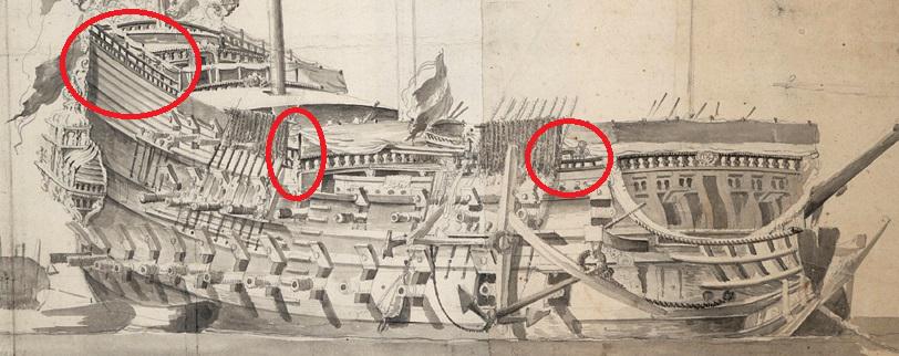

Wie in meinem Baubericht gesagt, sind mir diese Tücher noch immer etwas rätselhaft. Auch die mehreren Tuchlagen, wie die befestigt wurden und auch wie die Gestelle selbst befestigt wurden. Lediglich achtern waren sie oft permanent aufgebaut.
Der Anstieg der Reling nach achtern ist ja gestuft, das obere Ende einer Stufe bildet dabei das untere Ende der nächsten Stufe. Wahrscheinlich fährst du gut, wenn du die Aufhängung der Tücher einfach nach dem gleichen Schema draufsetzt.
Hier sieht man ganz gut was ich meine.
Plymouth
Resolution
Swiftsure nach Gefecht
Swifture Nachfolger von obiger S.
Nahe beim Besan konnte ein Sonnensegel gesetzt werden, dann ist der Gestellaufbau hier deutlich höher. Das hat aber mit den Tüchern erst mal nichts zu tun.
Vielleicht reduzierst du das Gestell über der Back etwas in der Höhe, etwa so hoch wie sie achtern durch die Abstufung auch ausfallen.
Ich hoffe das hilft dir weiter.

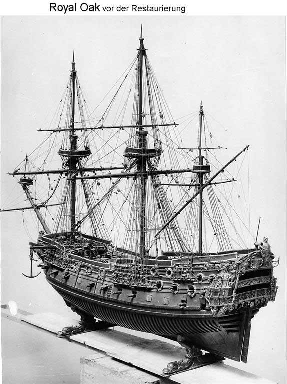

Sonntag, 15. März 2015, 18:01
Hier noch Bilder der HAlter am zeitgenössischen Modell der Royal Oak 1674 aus dem wiener Museum ...
https://modelshipworld.com/index.php/gal…ia-130309-6250/
https://www.segelschiffsmodellbau.com/t1…um-Wien-1.html#
... und vor der Restaurierung noch mit Tüchern.

471
Sonntag, 15. März 2015, 18:10
Hi Daniel,
an dieses herrliche Modell hatte ich gar nicht mehr gedacht!
Dummerweise sieht man beim zweiten Link die Bilder aber nicht, wenn man bei Segelschiffsmodellbau nicht angemeldet ist ;)

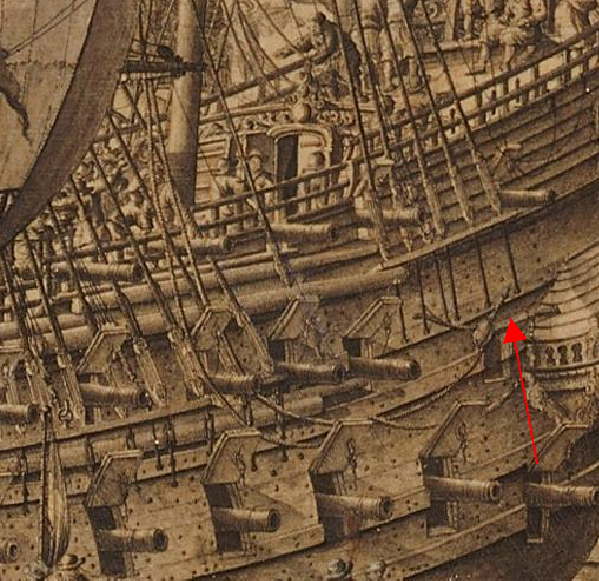

Sonntag, 15. März 2015, 21:25
Diesen Ausschnitt aus einem alten Holländer hatte ich ja schon mal in anderem Zusammenhang gezeigt ...
allerdings sehe ich jetzt anhand der Diskussion die Details der Brüstungen in einem anderen Licht ..
vielleicht hilfts Dir ja

Der Ausschnitt ist aus einer Grisaille der Eendracht, die ist klasse, da man sehr viele Details erkennt.
Eine Hochauflösende Darstellung findet sich hier:
https://www.modelships.de/Museums_and_re…m/gEL4A3753.jpg
Es ist das gleiche Schiff, das du hier verlnkt hattest.
https://collections.rmg.co.uk/mediaLib/3…87574/large.jpg
Der unter Teil der offenen Reling nenn sich "Borstbank", da stecken die Belgnägel drin. Kann man auch auf der Abbildung erkennen. Das Geländerteil darüber bringt die Reling hier auf normale / Hüfthöhe.
Den Namen dieser Brüstung kenne ich nicht, wurde aber auch bei der Vasa gefunden. Bei etlichen Darstellungen sind die Tücher an dieser Stelle befestigt, so wie du es auch korrekt angemerkt hast.
Allerdings ist die Sache komplizierter als man auf de ersten Blick meint. Schaut man sich die Zeichnungen der Brederode an, ist über diesen Handlauf hinaus nochmals eine Stellage aufgebaut.
Habe das mal markiert. Unten ein Link, wieder zur Brederode, bei der man die Tücher aufgewickelt sieht, man kann also alle Etagen unterscheiden.
https://lexikon.freenet.de/Brederode_(Schiff,_1646)
Für England kenne ich so ein Arrangement für die Constant Reformation, das ist aber aus den Bürgerkriegszeiten um 1648. Also etwas vor der Zeit des 3. Englisch-Niederländischen Krieges, um den es hier speziell geht.
Eine klare Linie wann man die Tücher wohin hängt kann ich nicht erkennen. Da mir auch keine schriftliche Quelle dazu bekannt ist, ist das für mich im Detail auch nicht so leicht nachvollziehbar.
Eventuell spielt auch eine zeitliche Entwicklung eine Rolle, aber wie gesagt - keine Ahnung...
Egal, mal schauen was Schmidt draus macht
Holger

Das sind ja tolle weitere Details ... stimme Dir voll zu .. eine klare Linie ist da wirklich nicht erkennbar
Ich habe den Eindruck, daß da auf verschiedenen Schiffen und zu verschiedenen Zeiten ganz einfach
sehr viele unterschiedliche Varianten ausgetestet wurden ...
vielleicht auch abhängig davon wieviel Geld für welches schiff zur Verfügung stand ...
von Hüfthoch bis Halshöhe ... und dann sogar noch übermannshoch ...
nach dem Motto was braucht wieviel Stoff ?
Wie lange braucht der Aufbau ?
Wieviel kostbaren Stauraum braucht der notwendige Stoff unter Deck ?
Ist kopfhoch sinnvoller als hüfthoch ? und und und ...
Wie gut läßt es sich als Kampfschiff handhaben wenn alle auf Deck einerseits nicht gesehen werden ...
was ja toll ist ... aber man selbst andererseits auch nur wenig oder gar nicht sehen kann ?
Auch diese offene Reeling mit Borstbank etc scheint eher den Linien des Schiffes als den Decks zu folgen ...
gerade anhand der Geschützrohre läßt sich gut ablesen, daß das zuweilen erst über Hüfthöhe oder gar Halshöhe losging ...
in anderen Bereichen aber schon ums Knie ...
Was mir früher auch schon aufgefallen war ... ich zuvor aber als unwichtig beiseite gelassen hatte ...
ist besonders auf diesem Bild und auch auf der zusammengeschossenen Brengerode sehr auffällig ...
nämlich die praktisch vollflächige Stoffabdeckung eines oder mehrerer Decks ..
mit rundem Ausschnitt um den Mast ... es muß sich also um perfekt angepaßte "Persennings" gehandelt haben.
War diese aufwendige und prachtvolle Ausstattung gar nur einem Flaggschiff wie der Brengerode vorbehalten ?
Schade, daß das Bild nicht farbig ist ... hätte mich interessiert ob die Zeltbahn über Deck auch rot war ... ?
das könnte auf Modellen sehr interessante Darstellungsmöglichkeiten ermöglichen.
Markus
