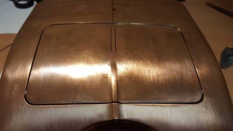

Hallo zusammen. Es gibt wieder ein paar Bilder. Es geht um den Rücksitz (in Österreich "Schwiegermuttersitz"). :D War viel mehr Arbeit als erwartet.
Die Auflage für den Deckel.
Ich musste sehr viel mit dem Hammer arbeiten bis es passte.
Die Umrandung ist fertig. In die Bohrung kommt ein "Stift" damit der Deckel mit der Karosserie bündig aufliegt. Hoffe das gelingt so wie ich mir das vorstelle.

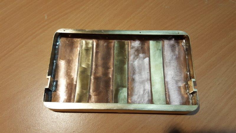

3 Verstrebungen damit es später keine Dellen gibt.

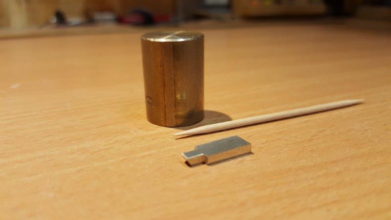

Hier die polierte Aluhalterung für die Lederpolsterung. Wird wie beim Original 4x mit Kreuzschlitz-Schrauben geschraubt.

Hallo Rolf. Danke. Das Spaltmaß passt perfekt. Der Deckel ist auf dem Foto nur provisorisch eingesetzt. Das Schwierige kommt erst nämlich wenn es an die Seitenteile (kommt als nächstes dran) im inneren des SM-Sitzes geht. Da muss eine Führung (für den Deckel) gefräst werden und die passenden Bohrungen im Deckel durchgeführt werden. Das muss sehr genau passen damit die Spaltmaße so aussehen wie sie sollen und der Deckel richtig aufliegt. LG Markus
