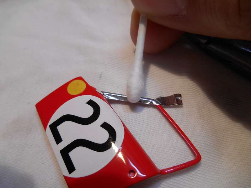

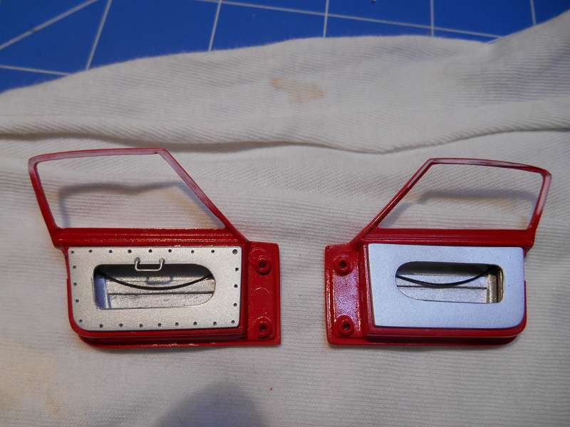

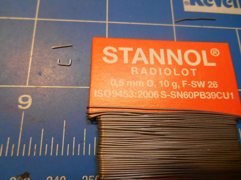

Und heute ging es wieder weiter, diesmal mit den Türen, sie sind zwar noch nicht ganz fertig aber hier mal der erste Eindruck.
Als erstes habe ich die Türschnallen aus einem 0,5 Lötzinn gebogen und an den Enden mit einer flachen Zange etwas zusammengedrückt, quasi die Befestigungsplatten wo sie angeschraubt sind.
Hier im befestigten Zustand an der Türverkleidung.
Die Verschraubungen der Türverkleidung habe ich mit einem 0,4mm Bohrer leicht angebohrt und dann mit einer Pinwandnadel etwas aufgedremelt, so entstand ein kleiner Ring der realistischer wirkt.

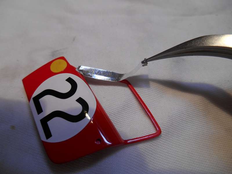

Dann habe ich die Fensterrahmen mit BMF belegt, ich dachte für all diejenigen die mit der Materie noch nicht so befreundet sind anbei eine kleine Anleitung wie ich es mache.
Als erstes mit einer Pinzette einen passend zugeschnittenen Streifen BMF auf einen Steg aufkleben.
Dann mit einem Wattestäbchen vorsichtig anrubbeln, auch über die Kanten.
Anschließend mit einem glatten spitzen Zahnstocher die Fläche und Ecken glätten.
So sieht der Abschnitt dann fertig aus.
Das gleiche macht man dann am nächsten Abschnitt oben.
Auf der Rückseite die überstehenden Flächen übereinander kleben.
Diesen Vorgang auf allen zu beklebenden Stegen wiederholen.

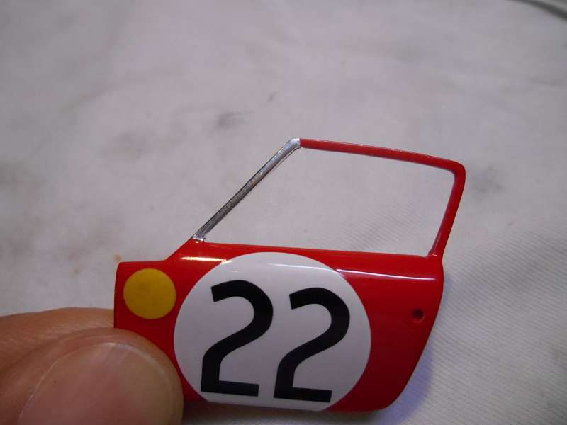

Zum Schluss habe ich die BMF noch mit einem 240er Schleifpapier vorsichtig angeschliffen um den Glanzgrad zu entschärfen und so einen besseren Alu-Look zu bekommen.
Und so sieht das Ergebnis aus, hier fehlen noch die Scheiben, aber die kommen auch noch.
Vielleicht hilft die Anleitung ja dem einen oder anderen und ihr wisst ja wenn Fragen, dann einfach melden.
