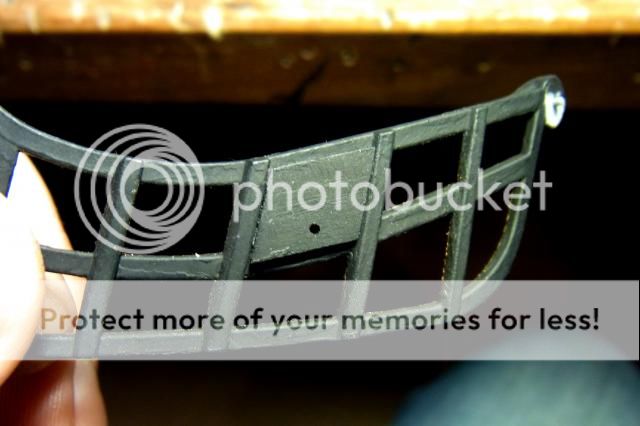

So, da meine 2mm Geschütztakelblöcke nun gestern eingetroffen sind, erstmal in Form geschliffen werden mussten und dann eine Nacht in der Beize zubringen mussten, habe ich mir erstmal eine andere Baustelle gesucht: Ich habe ja bereits das Thema angeschnitten – Die Führung der späteren Voruntersegelhalstaue. Ich hatte ja nun beschlossen, gemäß der Epoche korrekterweise mit Butluvs, oder auf englisch bumkins oder auch boomkins zu arbeiten. Also erstmal recherchieren:
Wie sahen die Teile eigentlich im Laufe der Zeit und vor allem so um das Jahr 1720 aus?? Ach Du Schreck 8| . Zwei ziemlich um die Ecke gebogene Vierkanthölzer (rund kam erst später), die irgendwie am Vorsteven oder in dessen näherer Umgebung angebracht waren. Und zwar so, dass sie schräg nach vorn und dann wieder nach unten zeigten.
Und das Ganze am Besten noch symmetrisch und so, dass sie über die Gallionsregeln nach außenbords führen und gleichzeitig auf diesen ruhen sollen, respektive dort angelascht sein sollen... soso, is klar :S .
Na dann mal frisch losgebaut. Zuerst ging es sich ganz gut an, die Polyvierkantstäbe lassen sich ja ganz gut in Form biegen. Nur mit der Symmetrie wollte es nicht so recht hinhauen, iregndwie, es gab einfach keine optische Achse, an der man sich orientieren konnte: Stimmte es hier, stand es dort wieder schräg usw. Aber zum Schluß ging es dann, ich hatte sie hinter dem Steven zusammengefügte Einheit anbringen wollen und an dem Punkt, wo sie zusammenlaufen, auch noch ein formschönes Knie angebracht zum Abstützen. Ob das so stimmt- keine Ahnung :nixweis: . Könnte aber sein. Bei der letzten Passbrobe nach dem Lackieren stimmte wieder nix, das konnte man vorher abernicht so richtig erkennen. Also nochmal nachbiegen. Und KRACKS! 8| War
die Konstruktion letztendlich wieder in ihre Einzelteile zerbröselt.Spitze das! :bang: :motz:
Irgendwie war's das nicht.Irgendwie passte das auch nicht von der Geometrie des Vorsschiffes und Gallions nicht so richtig und sah seltsam aus:
Irgendwie wie eine Mischung aus Ameise, Wasserbüffel, Rennlenker und labberige Lakritze, historische Korrektheit hin oder her. :idee:
Dann grübelte ich über die andere mögliche Alternative nach: Die Nummer mit den „Deadblocks“, in die Gallionsregeln eingesetzte Platten mit Bohrungen für die Halstaue. Diese waren allerdings oft ziemlich reich verziert. Bei so kleinen Teilen mit Magic Sculp irgendwelche Blümsken modellieren?? Hm, schwierig aber wohl machbar.

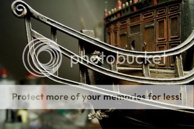

Dann fielen
mir aber irgendwann meine Resingießorgien und die noch übriggebliebenen Resultate ins Auge: Meine Faunmasken. Mist, die waren zu groß, das passt nicht. Jedenfalls nicht so ohne weiteres. Also zweien davon erstmal den Kinnbart rasiert, den Unterkiefer amputiert und der untere Teil „Phantom-der-Oper“-Masken-mäßig halbrund eingefeilt, außerdem die Frisur ringsrum umgestilt. Das sah schon mal gar nicht schlecht aus, fand ich. Verzierungen sind das also jetzt schon mal. Und: Es greift als Variation das Thema „Faunmaske“ wieder auf, von denen es ja bereits einige am Modell gibt. Das ist eigentlich noch besser, fand ich 8o . Naja, und herausgekommen ist dann schließlich sowas: Die Masken wurden auf zugeschnittene Sheetteile aufgeklebt und das ganze dann mit Bohrungen versehen und in Position gebracht. Also ich finde, als Deadblocks geht das durch, es wirkt jedenfalls stimmiger als dieButluvgeschichte, die nun selbige ist. Und ich bin ganz zufrieden
damit.
und von hinten...
Und so muss man sich das ungefähr später am Schiff vorstellen, allerdings noch Rohbauzustand und nur angesteckt:
