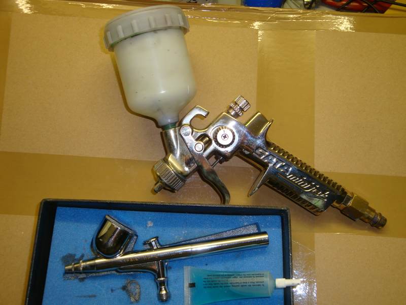

Sonntag, 12. Januar 2014, 18:00
Hallo Christian,
das Problem Flächenlackierung mit Airbrush kenne ich :heul:
Meine Iwata HP-C (Düse 0,3) ist für Details zwar prima geeignet, aber für Flächen wie Fahrerhäuser in 1/24 etc. nicht optimal.
Ich benutze eine Lackierpistole und zwar die SATA- minijet (ich glaube 0,5 er Düse).
Gekauft hab ich mir die kleine SATA vor vielen Jahren, um Motorradtanks zu lackieren. Nachdem die Flächenlackierungen an meinen Modellen mit der Iwata nicht so gut klappten, hab ich die minijet mal ausprobiert. Bin zufrieden mit den Ergebnissen, meinen Krupp hab ich z.B. damit lackiert. Hauptsächlich verwende ich herkömmliche Autolacke, klappt aber nach meiner Erfahrung auch mit anderen Lacken und Grundierung, Alclad oder zero paint hab ich allerdings noch nicht probiert. Die Pistole lässt sich leicht reinigen und das Spritzbild lässt sich prima einstellen. Als Kompressor benutze ich einen kleinen Proxxon K70.
Viele Grüße :ok:
Michael

468
Sonntag, 2. Februar 2014, 11:03
Hi Christian,
Wie ich lese, bist du meinem Rat gefolgt und hast deine "Asthmapumpe" gegen einen leistungsstärkeren Kompressor getauscht :)
Und da es gleich ein Zweizylinder mit wirklich ausreichend Druck-/Luftleistung ist, habe ich auch noch einen kleinen Tipp für deine Excalibur III bei Flächen.
Fahr für Flächen die Pistole mal auf 2,5 bar Arbeitsdruck (also der Druck während Luft durch die Pistole geht) bei dem Kompressor müßte das problemlos gehen, wenn er die Leistung bringt, die draufsteht.
Du erreichst damit bei höherem Farbdurchfluß eine feinere Zerstäubung und somit einen feineren gleichmäßigeren Auftrag beim flächigen Arbeiten.
Vorher auf Papier ein paar Mal hauchdünne Schattierungen und Überlagerungen brushen, damit sich die Zeigefingermotorik auf feines Brushen "einjustiert".
Bei kleinen Arbeiten eher etwas höher verdünnt (außer Alclad II natürlich) und weniger Druck. Hauchdünne Schichten sind hier sogar noch wichtiger.
Lieber 8-9 mal mehr wedeln mehr als 2mal zu dick.
Die Proxxon müßte dann fürs "Grobe" und für Klarlack ganz gut laufen, falls Düse und Nadel sauber gearbeitet sind und die Farbe dort nicht zu sehr hängenbleibt.
Die SATA- Minijet wäre schon eine andere Liga.
