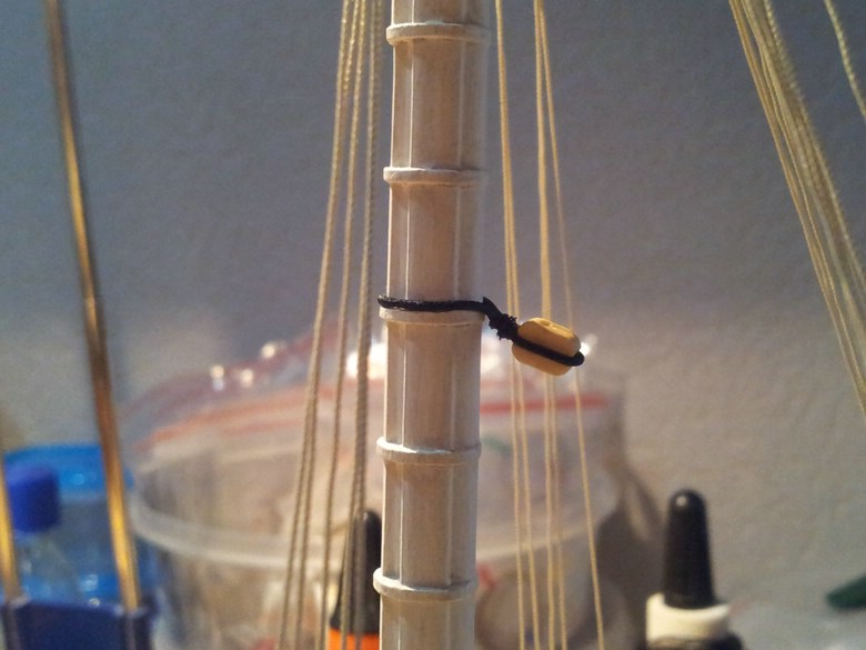

Hi marcus,

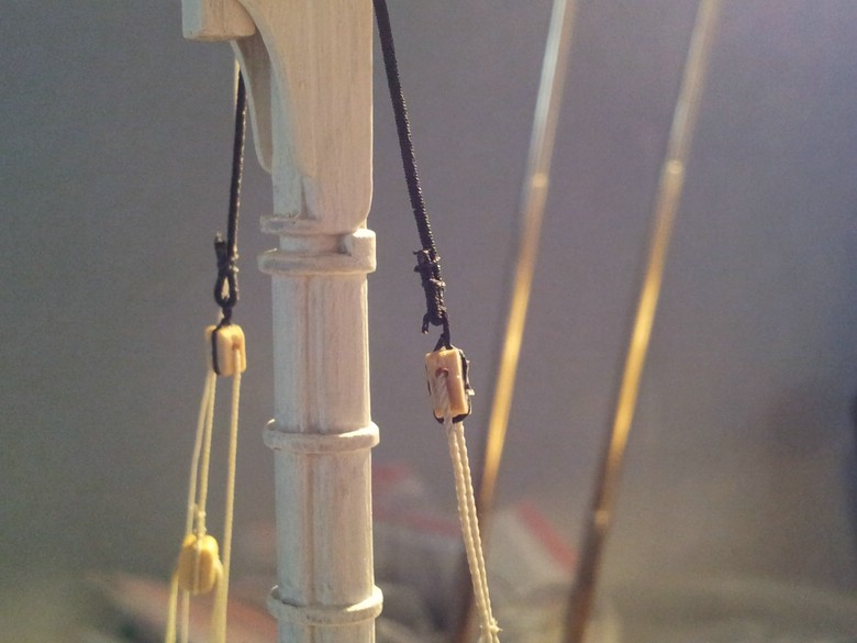

Dieses Bild hab ich auch in meinen Ordnern. Wenn du es dir herunterlädst, heranzoomst und genau hinschaust, sieht das etwas anders aus.
Das, was du für das obere Ende des Hilfsmasts hältst, ist ein weiß lackierter Block. Anscheinend wurden die Blöcke lackiert, als die Takelage schon fertig war. Das ist beim Hull-Modell an mehreren Stellen zu beobachten.
Hinter diesem Block führt das Rundholz tatsächlich noch weiter nach oben. Oberhalb der Mars sieht man ja noch ein kleines Stückchen Rundholz. Das ist das tatsächliche Ende des Hilfsmasts.

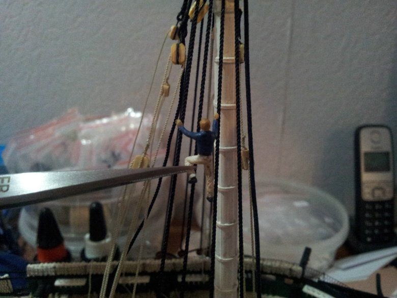

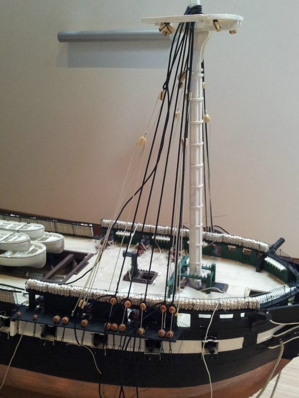

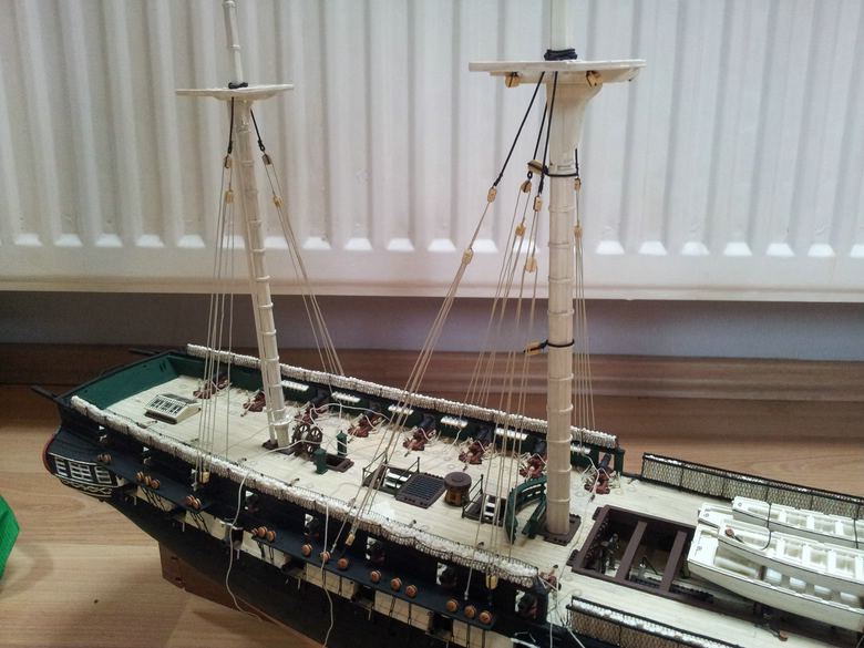

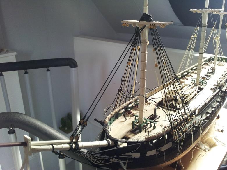

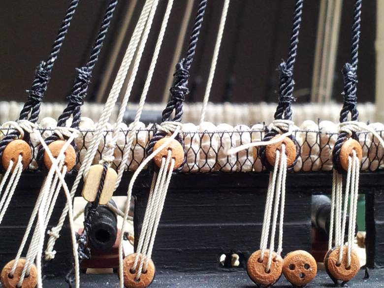

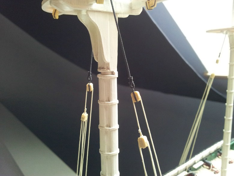

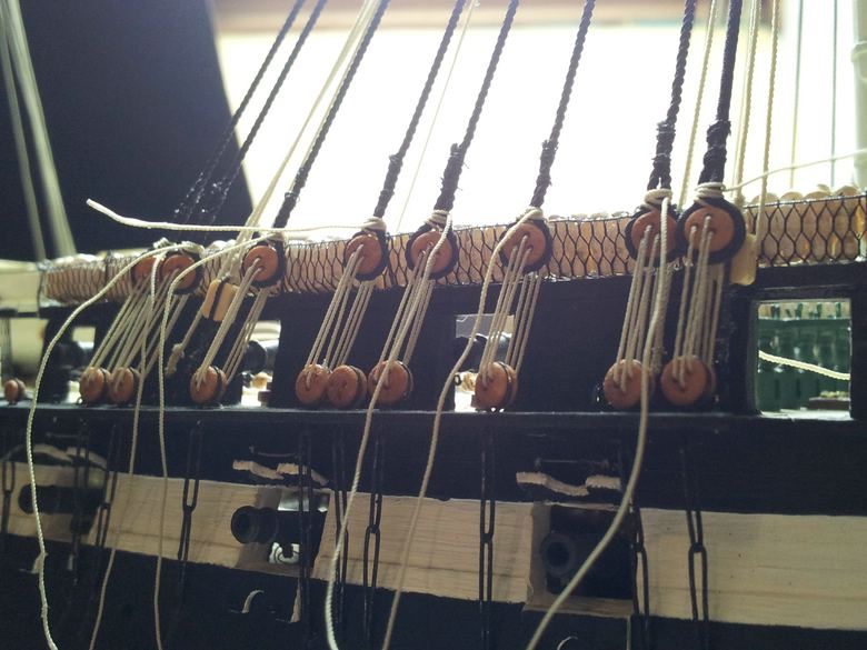

während das Forum einige Tage nicht erreichbar war (war wohl nicht nur bei mir so), habe ich die Seitentakel fertig bekommen. Entspricht Design-technisch den Zeichnungen von Marquardt. Ansonsten gibts da eigentlich nicht viel Neues zu erzählen.
Hier die Bilder:
Das nächste größere Projekt werden dann endlich die Wanten sein :)
Bis zum nächsten Update,
Dennis
Sehr schön :ok: . Ich bin wahrlich in dieser Epoche nicht zu Hause- aber lediglich ein Seitentakel an Groß- und Kreuztopp? Ungewöhnlich. Ich hätte zumindest an ersterem zwei vermutet... :nixweis:
Oh ja, das kommt mir aktuell seeeehr bekannt vor. Das zieht sich bei mir grad endlos. :roll:
viel Spaß :roll:
Dem ist nichts hinzuzufügen, lohnt aber den Aufwand. Auf einmal wird es ein Segelschiff und bekommt einen ganz anderen Charakter 8o . Freu Dich aufs Ergebnis, das motiviert (mich jedenfalls zum Durchziehen...). :trost:
Hätte ich allerdings auch.
Aber so sprach (bzw. zeichnete) der gute Herr Marquardt. Da ist am Großmast tatsächlich nur eins vorgesehen. Und die meisten anderen Quellen, die mir zur Verfügung stehen, zeigen die Seitentakel überhaupt nicht. Selbst das Hull-Modell sagt nix dazu.
Also hab ich mich als Takel-Neuling an der einzig aussagekräftigen Quelle orientiert.
Jau, bin top motiviert :)
Am meisten Respekt habe ich vor zu wenig Spannung der Wanttaue und vorm Sich-Verziehen der Wanten, wenn ich die Webleinen knüpfe. Aber das wird schon.
Ich muss mich noch entscheiden, auf welche Art und Weise die Wanten gespannt werden. Erst die Jungfern auf gleiche Höhe bringen und mittels Taljereeps fixieren oder erst die Wanttaue in die Jungfern einbinden und DANN die Taljereeps. Da werd ich mich noch ein bisschen einlesen, bis ich mich entschieden habe.
Zuerst kommt aber noch ein bisschen Recherche bzgl. der Stage. Für einige Stage müssen ja Blöcke an die Masten geknotet werden. Und bevor die Wanttaue mir allmählich die Bewegungsfreiheit an den Masten nehmen, binde ich diese Blöcke lieber vorher an den Mast.

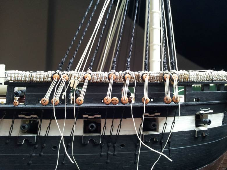

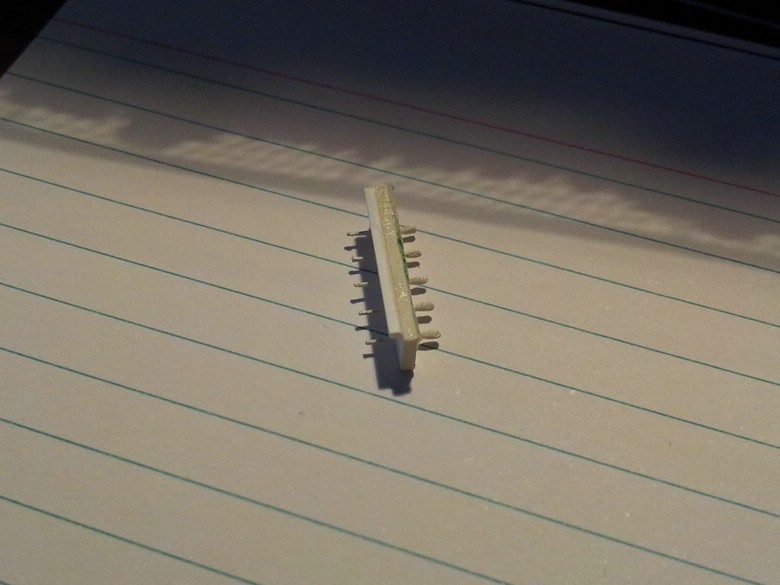

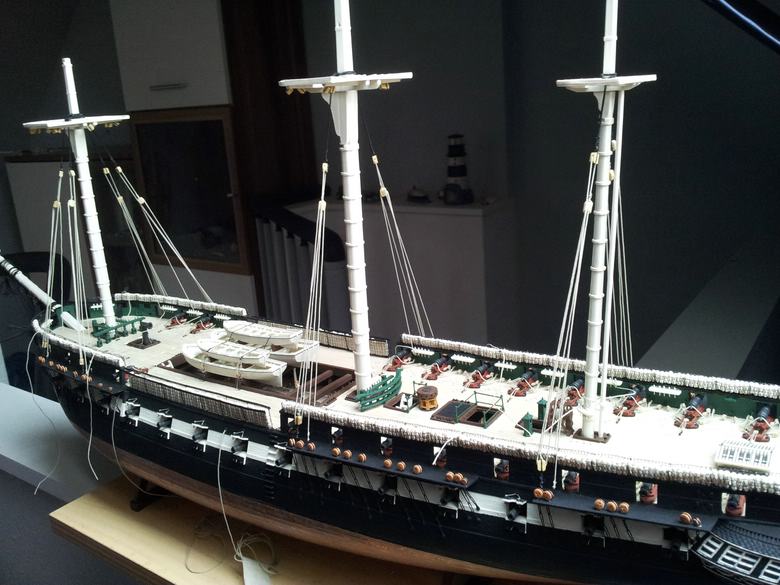

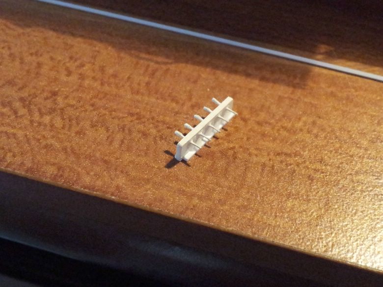

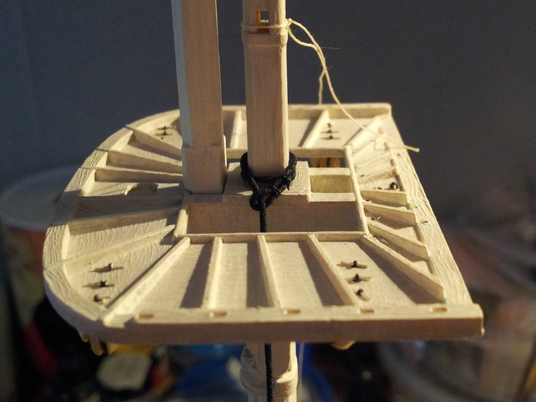

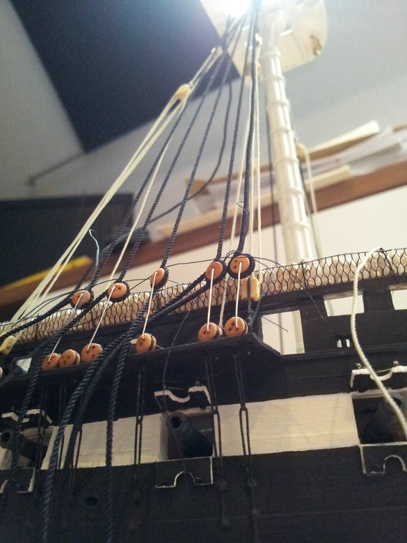

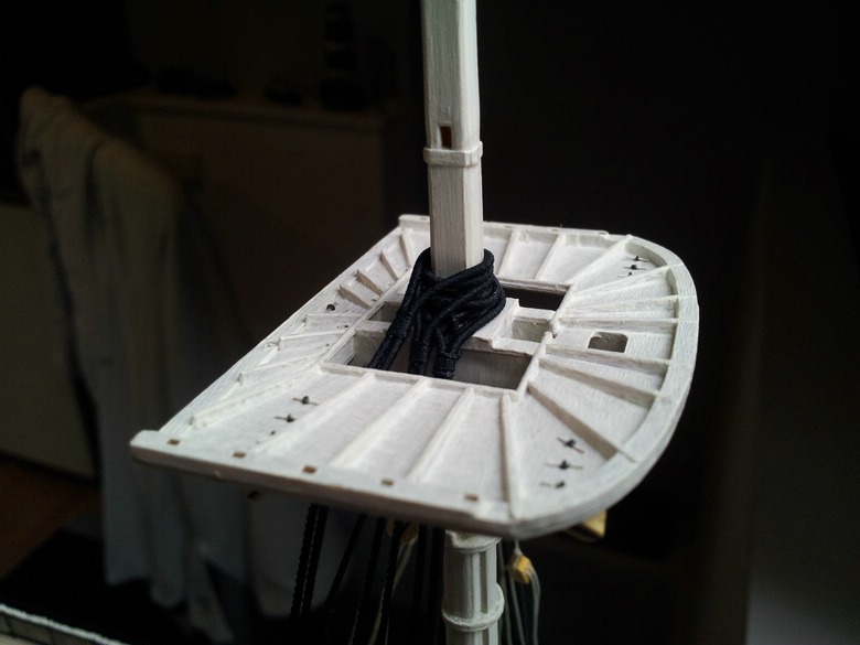

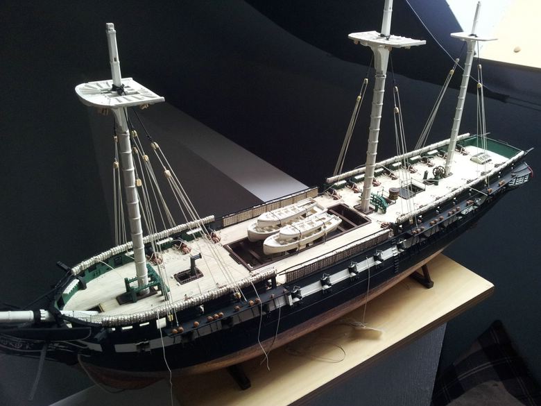

mein Sonntag war produktiv genug, dass ich euch wieder ein Update präsentieren kann. In den letzten Wochen war leider nicht viel Zeit fürs Schiff, aber rückblickend hab ich dann doch einiges geschafft.
Beim letzten Mal hatte ich gerade die Seitentakel fertig bekommen und wollte mich den Wanten widmen.
Hab ich aber nicht :D
Ich wusste, dass noch etwas Recherchearbeit vor mir war, bevor ich WIRKLICH mit den Wanten anfangen konnte. Und dann dachte ich mir: Ach was soll der Geiz. Mache ich halt noch ein zweites Seitentakel an den Großmast. Gibt genügend Argumente dafür. Und vor allem sieht es stimmiger aus, das habe ich hinterher festgestellt. Ging auch eigentlich recht schnell von der Hand, mittlerweile hab ich ja Übung darin.

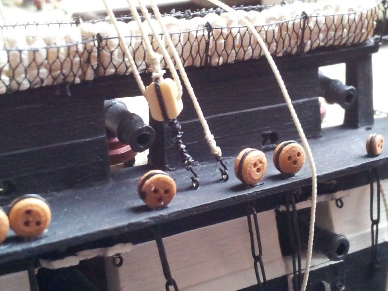

Anschließend war noch ein bisschen Recherche- und Detailarbeit dran. Ein paar Blöcke sollten noch an die Masten, bevor mir die Wanttaue den Weg dafür versperren...

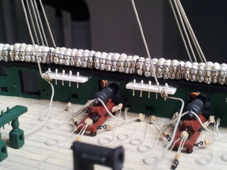

Dann habe ich die Rüstbretter mit ein paar zusätzlichen Ringbolzen versehen, an denen später die Pardunen befestigt werden. Auch dafür hätte ich später keinen bzw. zu wenig Platz gehabt.
Und ich musste die Nagelbänke noch einmal überarbeiten. Beim Anbringen der Seitentakel haben schon die ersten nachgegeben und sich von der Bordwand gelöst.
Also alle noch einmal runter gerissen (zum Glück unfallfrei) und mittels Poly-Streifen die Klebenfläche vergrößert.
Den Poly-Streifen dann grün bemalt... und nach dem Anbringen ist diese Modifizierung dann gänzlich unsichtbar. Anschließend habe ich die Nagelbänke mit etwas Holzleim noch zusätzlich gesichert. Jetzt fühlen sich die Teile deutlich stabiler an. Ob sie dem Zug des gesamten Tauwerks standhalten... das werden die nächsten zwei Jahre zeigen :D

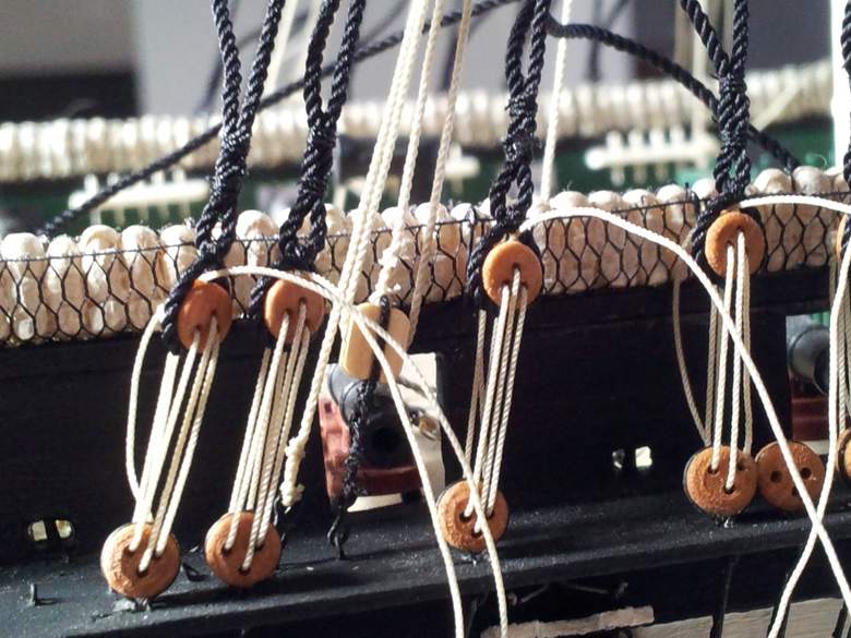

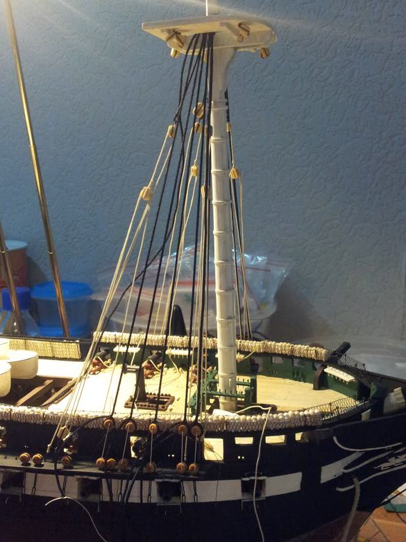

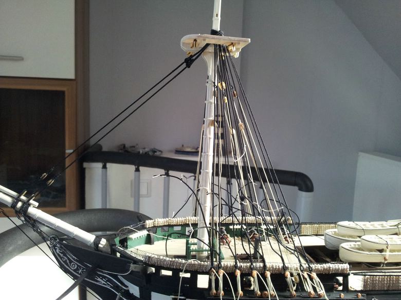

So... und HEUTE konnte ich endlich die den Wanten beginnen. Ich stehe natürlich noch ganz am Anfang, aber ich zeige euch mal meine Arbeitsschritte.

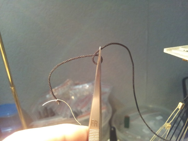

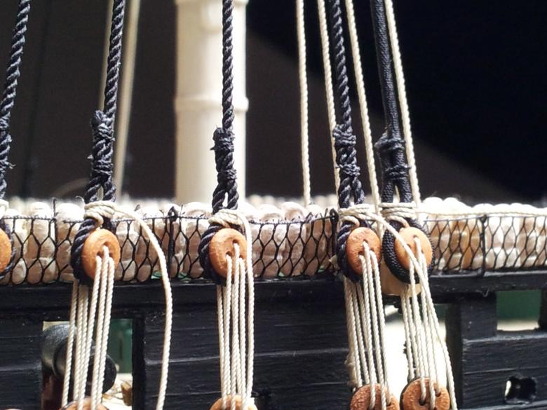

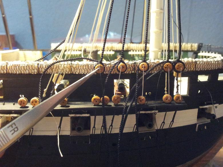

Zuerst: Tau an den nötigen Stellen kleiden.
Bis vor ein paar Monaten habe ich noch gedacht, dass das Kleiden eines Taues kaum auffällt und die viele Arbeit nicht wert ist. Mittlerweile finde ich, dass ein gekleidetes Tau ein sehr schönes Detail ist. Einziger Nachteil: Der Verbrauch von dünnem Garn zum Kleiden (bei mir 0,1mm) ist RIESIG.

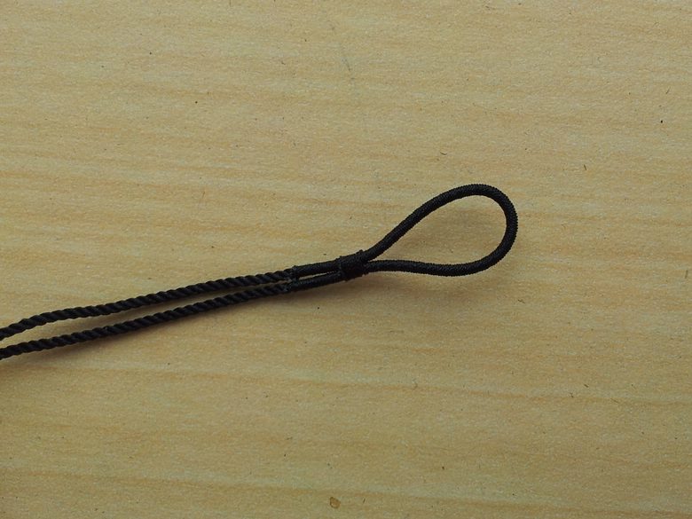

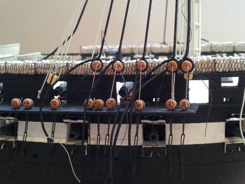

Ich habe jedenfalls das jeweils vorderste (zum Bug liegende) Wanttau komplett gekleidet. Bei den übrigen Tauen nur den Mittelteil, der um den Masttop gelegt wird. Etwa so:
Grundsätzlich (die meisten von euch wissen es) bilden zwei Wanttaue einen Spann. Der erste Spann wird immer auf der Steuerbordseite befestigt, dann wird steuerbord & backbord abgewechselt.

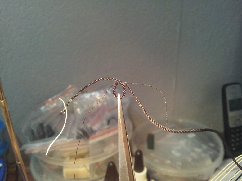

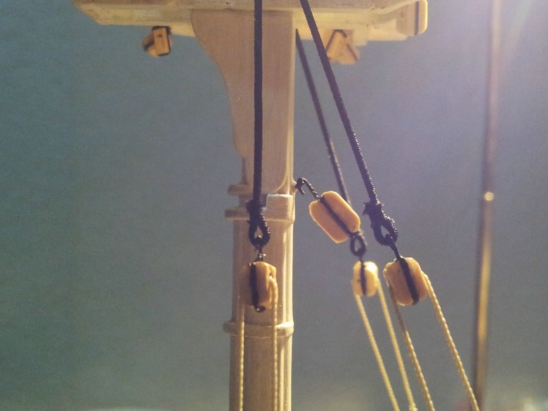

Die nun herunter hängenden Wanttaue habe ich wie folgt weiter verarbeitet:
In ungefähr der richtigen Höhe ein "O" geformt...
und mit einem dünnen Faden befestigt.
Dort wird die Jungfer hinein gelegt. Durch vorsichtigen Zug an den beiden Tauenden sorgt man dafür, dass sich das "O" weiter nach oben bzw. unten verschiebt. Nach ein paar Minuten herumprobieren hat man dann die richige Höhe.
Um die Wanttaue auf Zug zu halten, biege ich mir dann ein Stück Draht passend zurecht und imitiere damit die Jungfern. So kann ich am Ende gut abschätzen, ob die Jungfern in der richtigen Höhe liegen. Den Rest übernehemen dann die Taljereeps sowie die beachtliche Elastizität der Morope-Taue. Die nehmen nämlich reichlich Zugkraft auf, ohne gleich den ganzen Zug auf den Masttop zu übertragen. So kann ich die Jungfern einfach ein Stück nach unten ziehen und mit den Taljereeps festmachen.
Lange gehadert habe ich übrigens mit der Taustärke der Wanttaue. Auch heute habe ich die von mir gewählte nochmal hinterfragt. Vielleicht könnt ihr mir aufgrund der Bilder einmal eure Meinung da lassen.
Laut Mondfeld haben die Wanten an Fock- und Großmast denselben Durchmesser, wie das Großstag, das stärkste Tau des Schiffs. Auf meinen Maßstab herunter gerechnet wäre das ein Tau von 1,4mm Durchmesser.
Das war mir von vornherein zu stark. Außerdem gibts kein 1,4mm-Tau bei "Morope".
Die nächst kleinere Möglichkeit wären 1,2mm gewesen. Nach längerer Recherche in allen möglichen Bildern, die mir zur Verfügung stehen, hab ich mich auch dagegen entschieden.
Ich benutze also noch eine Stufe darunter: 1mm starkes Tau für die Wanttaue. Besonders im Vergleich zu heutigen Fotos, auf denen ein Matrose in den Wanten hängt und ich somit den Vergleich Mensch-Tau habe, erschien mir das 1mm starke am sinnvollsten. Was sagt ihr? Stimmig?
Joa, das ist der aktuellste Stand. Die weiteren Schritte gibts dann im nächsten Update.
Euch ne schöne kommende Woche ;)

Schön, dass es bei Dir (ebenso langsam aber sicher wie bei mir) weitergeht :ok: . Komme im Moment auch nur in kleinen Schritten dafür aber beständig weiter aufgrund privater und beruflicher Inanspruchnahme...! :roll:
Die Idee mit dem weiteren Seitentakel kann ich nur unterschreiben, sehr schön.
Zu den Wanten: Genau so mache ich das auch, bis auf die Klammern. Aus dem Grund, da ich die Erfahrung gemacht habe, dass sich Wantaue beim Steifsetzen gegen den Schlag zu verdrehen neigen. Daher setze ich die Eibindung der oberen Jungfern ein klein wenig höher an, fädele dann das Taljereep ein und ziehe leicht. Dann dreht sich das Wanttau zumeist eine Umdrehung. So halte ich es dann fest und fädele den Rest ein. Würde ich das nicht machen, würde es sich aufdrehen und die obere Jungfer käme (für meinen Geschmack) zu tief runter.
Aber zur Stärke: Habe gerade im Mondfeld geblättert und in meinen anderen Büchern: Ich habe nicht gefunden, dass die Großuntermastwanttaue so stark wie das Großstag sind :nixweis: . Hast Du das echt gelesen?? Wenn ja, wo? Als grobe Regel würde ich sagen: Großwanten etwa halb so stark, Fockwanten etwas dünner, Besanwanten noch etwas dünner als Fockwanten. In meinem aktuellen Fall (Reaper) heißt das in Moropegarn: Großstag 1,2mm, Großwanten 0,8mm, Fockwanten 0,6mm Besan 0,4mm, Das sieht für mein Gefühl auch stimmig aus. Ich habe diverse Schiffe (Nachbauten wie die Götheborg oder die Bounty) genau daraufhin geneuaer in Real angeschaut, ich kann mich nicht erinnern, dass die Großwanten so stark wie Das Großstag waren. Aber wie gesagt: Das ist nur meine Meinung, wobei sich meine ungefähr Formel auch bei Höckel bestätigt findet. :idee:
Kompiment an Deine saubere Bauweise, das sieht sehr schön so aus :respekt: . Allerdings kleide ich mit Baumwollnähgarn, da ich sowieso alle gekleideten Stellen nochmal mit verdünnter Plakafarbe "teere", da würde man nicht mehr sehr viel vom geschlagenen 0,1mm Morope sehen...

Joa danke für den Tipp. Die Drähte sind ja nur provisorisch eingehakt. Sobald die Taljereeps dran kommen, werde ich das beachten.
Zu der Taustärke:
Ich hab das "Historische Schiffsmodelle. Das Handbuch für Modellbauer" von 2008. Da beziehe ich mich auf die Seiten 290/291. Da sind die Taustärken (fast) aller Taue in Prozent angegeben. Die Prozentangaben beziehen sich dabei auf den Durchmesser des Großstags, ein Tau mit 50% Stärke ist also halb so stark wie das Großstag.
Und da steht (auch zu meiner Überraschung), dass die Wanttaue (im Übrigen auch das Fockstag) 100% des Großstagdurchmessers haben.
Ich vermute, dass sich das durch Mondfelds Zeitangabe erklären wird. Was ich jetzt erklärt habe, gilt laut Mondfeld für die Takelung eines Schiffs im 19. Jahrhundert. Für das 18. Jhdt sollen das bei den Wanttauen 58% sein - krasser Unterschied, ich weiß. In meinem Maßstab wären das 0,8mm.
Woher diese Riesenunterschiede zwischen 18. und 19. Jahrhundert kommen (gilt übrigens bei fast allen Tauen) und ob meine Consti um 1812 schon so getakelt war, wie Mondfeld es für das 19. Jhdt vorsieht, weiß ich nicht. Ich neige aber dazu, die etwas dünnere Taue zu benutzen, als angegeben. Die Wanttaue sind in meinem Fall immer noch recht stark, sehen in meinen Augen aber stimmig aus.

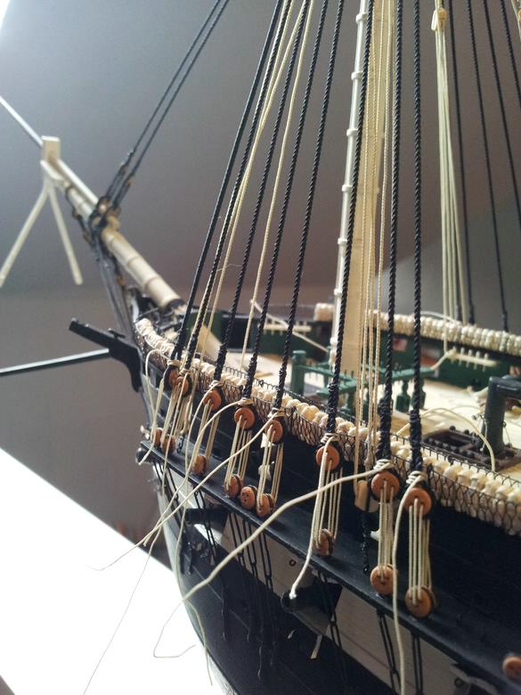

Die ersten beiden Taljereeps sind dran und sehen vernünftig aus :ok:

es geht weiter mit den Wanttauen.
Der Stand aus dem letzten Update: Die Taue waren vorbereitet, auf Spannung gebracht und mittels Drahtstück an ihrer ungefähren Position gehalten.
Die nächsten Punkte waren:
-das überstehende Taustück optisch wertvoll und historisch halbwegs vertretbar zu positionieren. Einfach abschneiden wäre Quatsch gewesen und hätte auch nicht schön ausgesehen
-außerdem: Einfädeln der Taljereeps. Am Ende sah das so aus:
An diesem Punkt ließen sich die Taljereeps (und dem Zufolge auch die Wanttaue) sehr einfach und beliebig oft lockerer bzw. straffer ziehen. Da die Plastikmasten sich leicht verbiegen lassen und die Wanttaue ja einen ordentlichen Zug nach achtern ausüben, muss man ein Mittelmaß zwischen straff und locker finden. Staff wäre natürlich klasse, um später die Webleinen einzubinden, ohne dass die Wanttaue sich groß verziehen. Aber dann stellt man (bzw. stellte ich) irgendwann fest, dass sich der Fockmast unangenehm weit nach hinten verbiegt.
Und genau das war mein Problem:
Der Fockmst war tatsächlich etwas zu weit nach hinten verzogen.
Also: Wanttaue etwas lockerer gemacht und ein Tau angebracht, dass ich eigentlich erst später anbringen wollte: Das Fockstag! (Und natürlich das Fockborgstag, das aber genauso aussieht :D )
Das Fockstag zieht den Mast etwas nach vorne. Wenn man dann die Wanttaue spannt, verzieht sich der Mast weniger stark nach hinten. Sieht bisher gut aus :)
Wenn alles passt, die Wanttaue auf Spannung sind und nichts schief steht, kann man die Enden der Taljereeps noch optisch wertvoll verarbeiten. Das ist der aktuelle Stand:
Am Fockmast wäre ich dann erstmal fertig.
Und genau dasselbe...
mache ich jetzt nochmal am Großmast :ok:
Dennis

479
Sonntag, 27. September 2015, 00:37
Sehr schön geworden, und ganz ohne Verdrehen :ok: :ok: :ok: :ok: . Wie hast Du das geschafft?? Mit wenig Spannung? :idee: Ich muss da immer tricksen! X(
