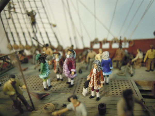

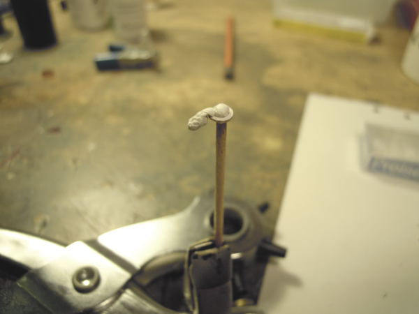

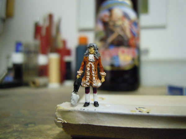

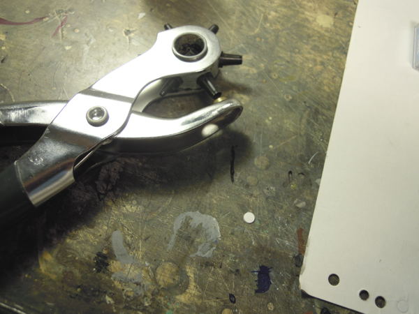

1. Das fertige Männchen
2. der Anfang meiner Vitrine
Der Hut war noch anzufertigen diesen hab eich mit einer Lochzange aus einem dünnen stück karton ausgestanzt.
Jetzt mit MS noch den rest fertig modelliert und über nacht trocknen lassen.
Die Figur noch bemalen und dann gehts ab auf`s Schiff.
So und da ist er jetzt angekommen bei seinem gleichen und kann der Mannschaft zusehen wie sie die Soleil kampfbereit machen.

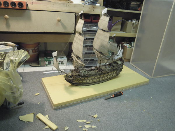

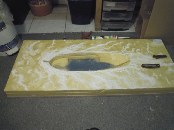

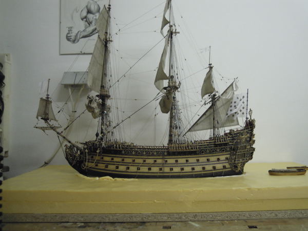

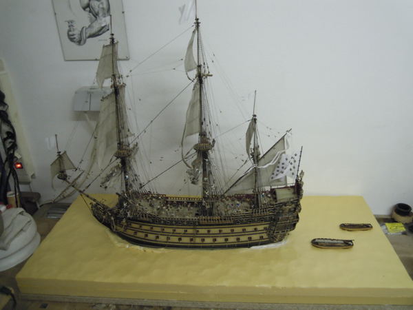

Nachdem auch das fertig ist geht es nun an die Herrstellung der Grundplatte also die Gestaltung der See.
Die Grundplatte hatt die maße 45x110 cm die höhe des Glases beträgt 80cm (ist übrigens auch schon angefertigt worden).
Auf die 19mm Sperrholzplatte hab ich nun die erste lage Hartschaumplatte aufgeklebt und die einfassung für die SR ausgeschnitten.
Hier eine draufsicht
Die stärke der Hartschaumpl. beträgt 3 cm
Das Schiff sitzt schon reichlich stabil auf der Platte es folgt aber noch eine 2. Platte ebenfalls mit 3.cm stärke.
Für die 2. Platte hab ich mir schon die Maße aufgezeichnet die auszuschneiden sind die muss ich nun auf die nächste Platte übertragen und ausschneiden.
Das seht ihr aber erst im neuen Jahr und darum wünsche ich euch allen einen guten rutsch ins neue Jahr und weiterhin viel spass beim Modellbau :prost: :tanz: :party:

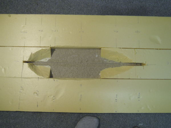

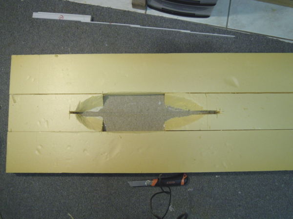

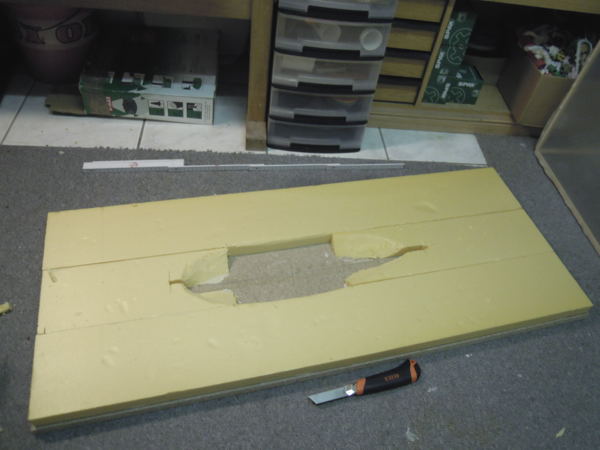

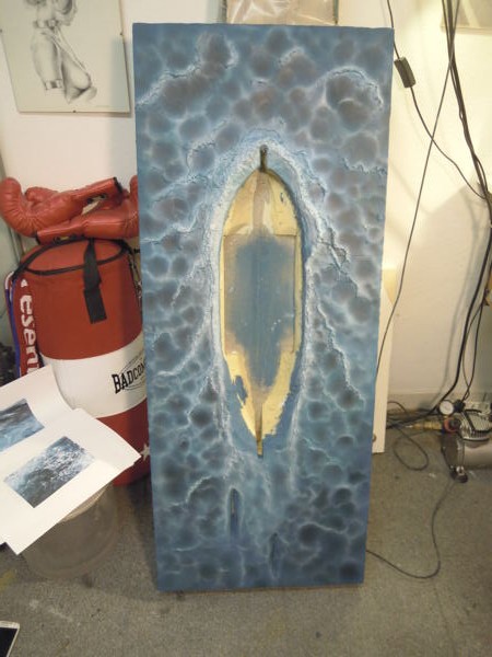

Es geht weiter mit der 2. Platte Styrodur
Nachdem ich die Maße der unteren Platte auf die nächste übertagen habe konnte ich sie ausschneiden und auf die 1. Platte kleben.

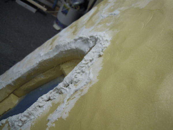

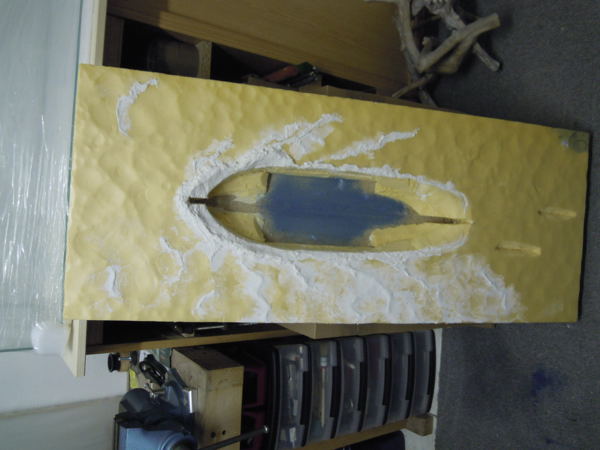

Als nächstes wurden die Bugwellen mit Styrodurreste vorgefertigt damit ich nicht soviel spachtelmaße und Acryl benutzen muss.

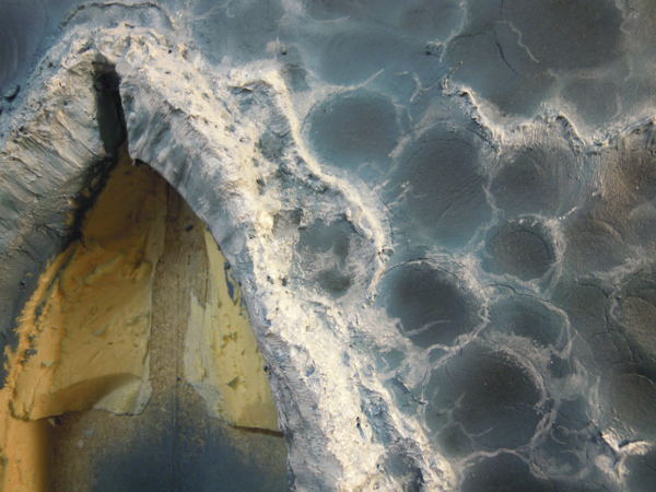

Als nächstes muss eine Wellige oberfläche hergestellt werden was ich zuerst auf einem probestück mit Acryl versucht habe was aber nicht so richtig klappte wie ich mir das vorgestellt hab.
Klappt mit Silikon besser da dieser nicht wasserlöslich ist Acryl dagegen bleibt mir ständig am Löffel kleben trotz Spüliwasser.

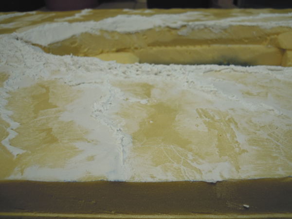

Darum kam ich auf die Idee es mit einer harten kigel in das Styrodur zu klopfen,ich wollte auch keine zu rauhe see da meine Segel mit so kräftig aufgebläht sind.
Mit Spachtelmasse habe ich das Fahrwasser modelliert auch kann man die leichte wellenbewgung auf dem Foto schon erkennen.
Nun noch einige Bilder der Wasser oberfläche nach den spachtekarbeiten
Mach der spachtelmasse wurden die wellen noch mit Acryl verfeinert

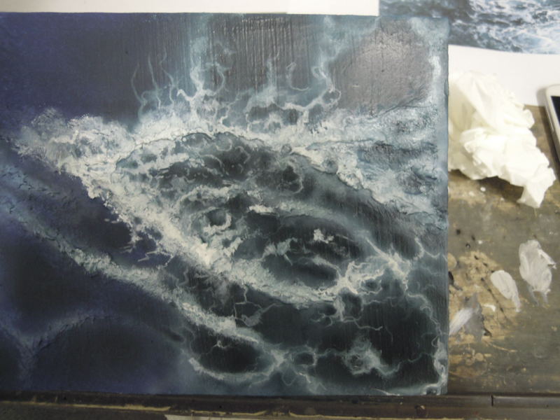

Vor ich mit der bemalung der Wasseroberfläche beginne hab ich au einem Muster einen versuch gestartet
So in etwa kommt das schon hin ging mir hauptsächlich um die Farbgebung allerdings etwas heller wird es schon werden.

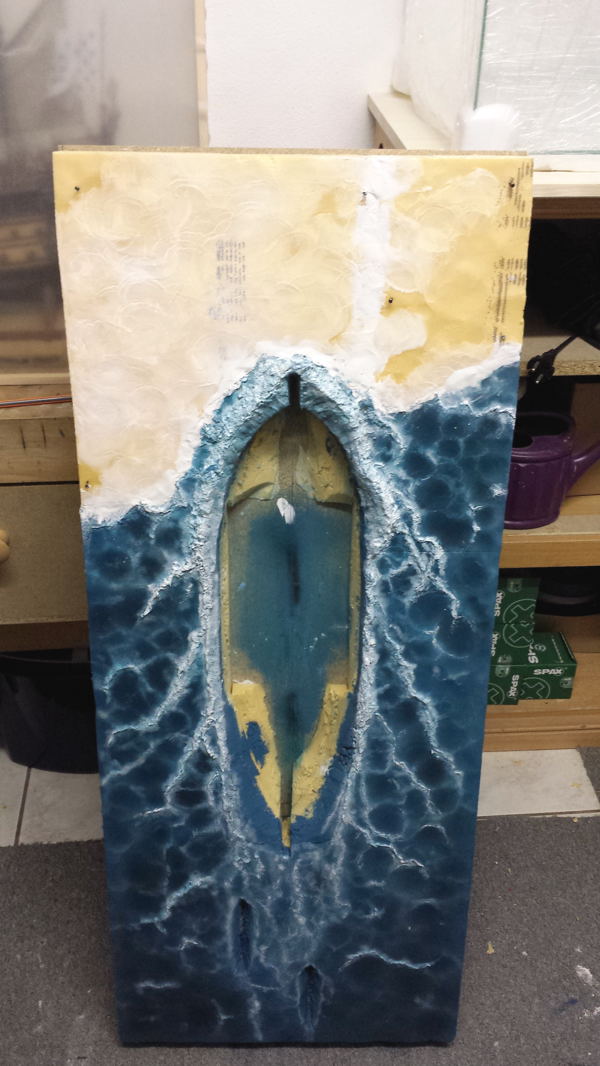

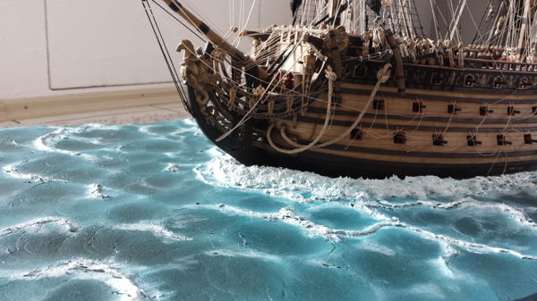

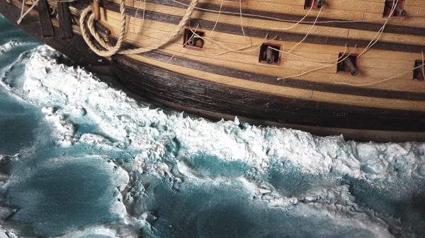

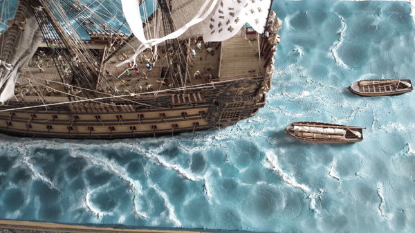

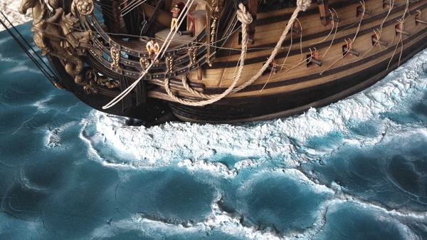

So und nun gehts weiter mit der farblichen gestaltung,

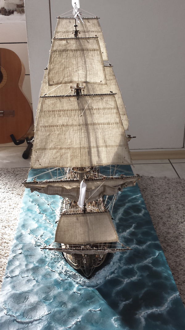

Nachdem die oberfläche mit einer Blaugrünen abtönfarbe grundiert wurde ging es nun mit der Airbrushpistole an die unterschiedlichen wassertiefen sprich wo sich wasser zu schaumkronen und wellen erhebt wird das wasser auch etwas heller und wo es glatt ist dunkler um dem ganzen einen 3D efekt zu verleihen.
Bei dieser nahaufnahme sieht man wie ich auch den Pinsel einsetze um eine schaumige oberfläche zu gestalten und dem Wasser auch optishmehr bewegung zu geben.
Die schaumkronen der Wellen wurdn mitb einem schmalen Flachpinsel den ich stark eingekürzt hab mit starkverdünnter weißen Farbe betupft so kommt dies auch überall hin .

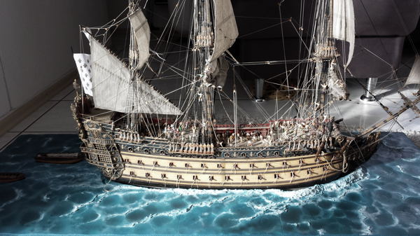

So sieht das ganze bis jetzt aus da aber die farben in meiner werkstatt nicht so gut rüberkommen und auch die schaumkronen ziemlich weiß aussehen kommen jetzt bilder mit tageslicht.
Auch hir kann die kamera nicht ganz die farbe der Bugwellen wiedergeben.
Auf diesem Foto sieht man es etwas besser nachdem ich die Wellen mit weiß bemalt habe bin ich nochmal mit stark verdünnter blaugrüner farbe drüber gebrusht um mehr tiefe in die welle zu bringen danach kommt wieder der flachpinsel zum einsatz und je nachdem mit mehr bzw. weniger farbe teilweise auch schon fast troknem Pinsel.
hioer sieht man die andere seite und nun kommen noch einige Bilder ohne blabla.
Wie gesagt es ist noch nicht fertig, werde es heute abend nochmal leicht überarbeiten da ich gerne immer 1 tag pause einlege und mir dann meine Arbeit nochmal ansehe, denn wenn man die ganze Zeit an einer sache arbeitet sieht man oft gewisse dinge nicht mehr ,darum nehme ich gerne etwas abstand und betrachhe die arbeit danach in ruhe nocheinmal.
Im großenganzen bin ich aber schon zufrieden es fehlt auch noch der klarlack um dem wasser den nassen glanz zugeben.
Der Klarlack gibt der oberfläche auch noch zusätzlich tiefe da er die farben nochmal kräftiger aussehen lässt.
Wenn das getan ist kommt natürlich noch die umrandung für die Vitrine diese hat 4mm luft zur Wasseroberfläche da ja auch das Glas noch drüber müss welches 4mm stark ist.
mfg Christian

458
Sonntag, 17. Januar 2016, 17:56
Danke an alle für eure schönen komentare :D

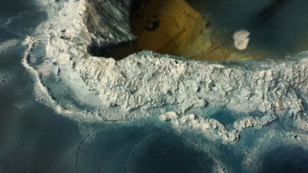

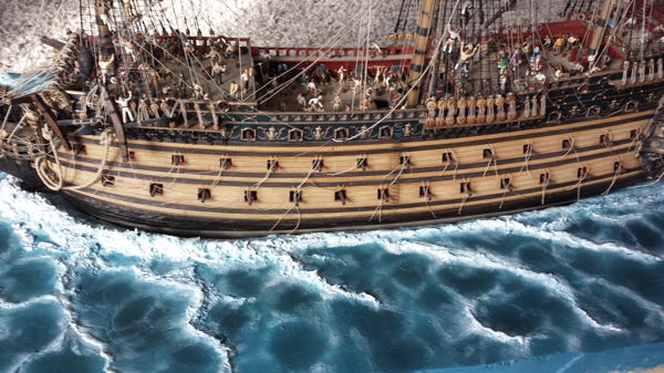

Hab jetzt ein Bild von den Schaumkronen wo man sie farblich besser sieht.
mfg Christian

467
Montag, 18. Januar 2016, 22:51
Hallo zusammen!

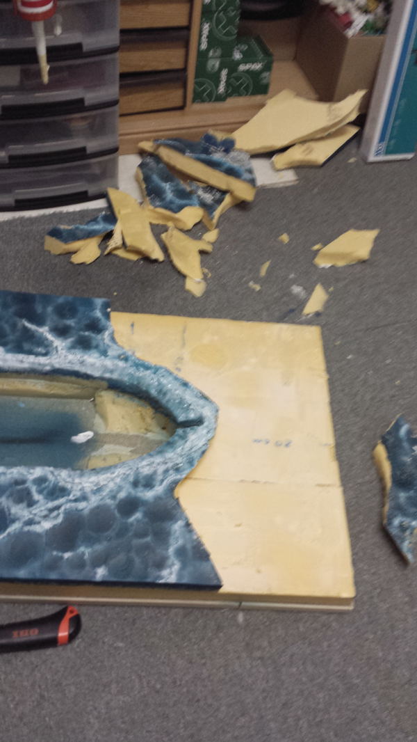

Hab heute noch die See mit klarlack bemalt oder sagen wir lieber ich wollte sie bemalen darum hab ich gestern noch das probestück damit bemalt da war alles bestens und heute auf der richtigen See hat mir der klarlack die oberfläche angegriffen :bang:
Damit ist der vordere teil im A......... :motz: ich könnt heulen.
Also cuttermesser raus und die kaputte fläche entfernt bild kommt morgen ;(
Auf gut Deutsch der vordere teil ab der bugwelle und etwas seitlich muss ich neu machen.
mfg Christian

469
Dienstag, 19. Januar 2016, 07:59
Realissimo! Braucht man nichts mehr zu sagen.

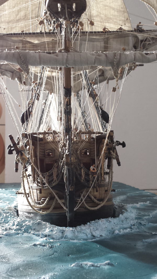

Das Bild von vorne... dazu sag ich dann doch was:
Im Sommer saß ich auf der Höhe von Zypern auf dem Bugsprit der Kruzenshtern. Das Boot lief unter Vollzeug. Und im Rigg arbeiteten ein paar Leute; andere waren auf der Back.... Dein Photo- und Deine "See", dein Realismus bei DEM Schiff.
Das ist genau so. Das atmet und lebt! Und wie gesagt- ich rede nicht vom grünen Tisch. Man hört die Leute geradezu- und sieht die See vorbeiziehen...
GENIAL.

Dienstag, 19. Januar 2016, 20:16
Servus Leute!
Humor ist wenn man trotzdem lacht :abhau:
Hier das Bild des grauens die beschädigte Platte ist schon entfernt.
Jetzt startet Operation rette die See :ahoi:
Die neuen stücke sind eingeklebt und wurden wieder mit der Kugel bearbeitet die schnittstellen hab ich mit Acryl aufgefüllt.
Ich denke ich kann heute noch mit spachtelmaße beginne neue wellen zu gestallten morgen auch die bereiche wo ich mit Acryl aufgefüllt habe und am Donnerstag mit der grundierung und dem bemalen beginnen.
mfg Christian
