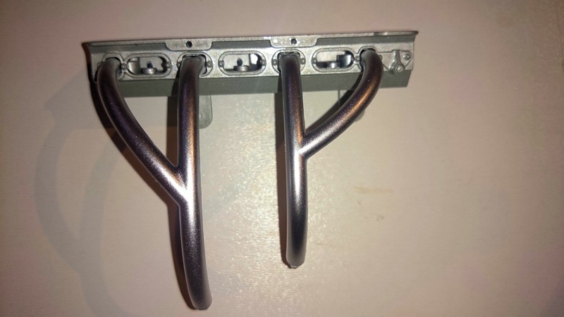

Haben die Krümmer nicht auch im Original Schweissnähte?

Nach den mir vorliegenden Fotos scheinen die Auspuffkrümmer nicht aus Guss zu bestehen, sondern aus Stahlrohr zusammengeschweisst zu sein. Nähte am Stahlrohr kann ich nicht erkennen. Leider sind die Krümmer auf nahezu allen Bildern kaum erkenntlich, weil das Wärmeableitblech darüber montiert ist. Überhaupt sind im Internet Bilder der rechten Motorseite kaum zu finden. Die linke Seite ist wegen der revolutionären Einspritzpumpe offensichtlich interessanter.

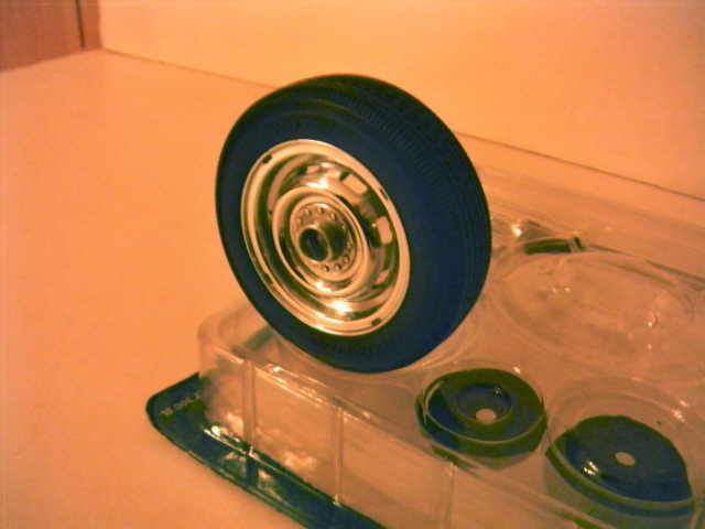

Ich habe von meiner Frau aus dem Nägel Bereich eine Chromfolie zum probieren, bis jetzt sind die Ergebnisse aber bescheiden, entweder wegen meiner Technik oder ich hab noch nicht den richtigen Kleber gefunden.
Auf dieser Folie ist der Chrom durch irgendein Verfahren auf der Folie aufgebracht, man klebt die Folie auf den Untergrund und zieht sie wieder ab, dabei bleibt das Chrom auf dem Untergrund zurück. Ich probiere gerade mit Folie von Essence, gibt es hier in Real in der Schminkabteilung als extra Regal.
Wenn ich zufriedenstellende Ergebnisse erreiche kommt der Bericht. :)

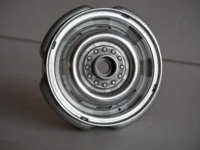

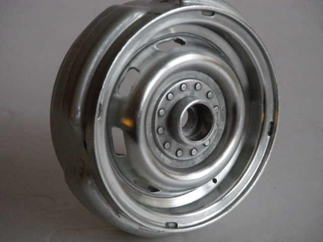

hier zeige ich euch schon mal ein Zwischenergebnis zum Thema Chromfelge.
Die Felge wurde mit Abbeizer von der Farbe befreit, danach fein und feiner geschliffen, dann 2x poliert.
Ich bin mit dem Ergebnis sehr zufrieden da sie richtig metallisch wirkt und nicht wie dieser Plastikchrom.
Ich werde sie noch 2x polieren und dann mit Klarlack versiegeln.
Schwierig zu fotografieren, deshalb ein paar Bilder mehr aus verschiedenen Winkeln:

Besonders auf dem letzten Bild erkennt man gut den Unterschied zum Lack. Danke!

so, die Felge ist jetzt fertig - Maschinenpolitur war mir zu heikel, deshalb alles schön per Hand gemacht. Insgesamt 2 Stunden Arbeit, aber es lohnt sich wie ich finde.
Abschließend habe ich die Felge gewaxt, so sollte sie nicht anlaufen und ich muß keinen Klarlack drübernebeln.
