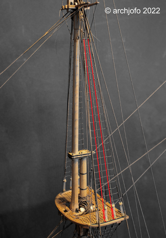

Hier geht es mit kleinen Schritten ein wenig weiter:
Festsetzung der Bramstengewanten
Vor längerer Zeit habe ich mich mit dieser Thematik schon mal näher befasst, jedoch ohne konkretes Ergebnis. Länger kann ich die Ausführung dieses Details jedoch nicht mehr schieben. Nach meinen Recherchen und einer entsprechenden Interpretation der Beschreibung in der Monographie erfolgt die Festsetzung der Bramstengewanten nun durch Taljen, die an den Beschlägen der Marsjungfern befestigt werden. Das jeweilige Taljereep wird mittels Kauschen gezurrt.
Auf dem nächsten Bild zeige ich den Verlauf der Bramwanten am Beispiel der Hauptmars.

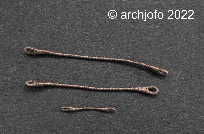

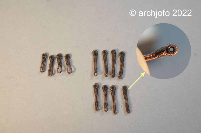

Somit waren wieder mal Kauschen zu fertigen, und zwar insgesamt 24 Stück. Im Verhältnis zu den Marsjungfern dürfen die Kauschen natürlich nicht zu groß ausfallen. Daher war ich veranlasst neben den bisher bei diesem Modell zum Einsatz gekommenen Kauschengrößen (ø 0,9 mm / ø 1,2 mm / ø 2,0 / ø 2,5 mm) eine weitere Größe einzuführen. Dazu besorgte ich Messingröhrchen mit einem Durchmesser von 1,0 mm, was letztlich Kauschen mit einem Durchmesser von rd. 1,6 mm ergeben.
Mittlerweile fertige ich die Kauschen nur noch mit einem geeigneten Körner. Mit der kegelförmigen Spitze forme ich mit leicht dosierten Hammerschlägen den Röhrchenabschnitt zu einer Kausche, wie auf dem folgenden Bild dargestellt.
Zur Herstellung der Stroppen für die unteren Kauschen verwende ich gekleidete Taue mit ø 0,35 mm. Zum Anbinden an den Jungfernbeschlägen werden Augen gebildet, wie auf der vorher gezeigten Zeichnung zu sehen.
Das letzte Bild zeigt die fertiggestellten Stroppen, also insgesamt 4 x 3 Stück. Die kürzeren Stroppen sind für den Kreuzmast bestimmt.

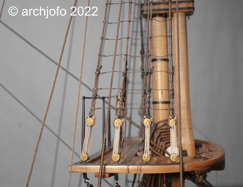

Hier geht es mit "Kleinigkeiten" weiter:

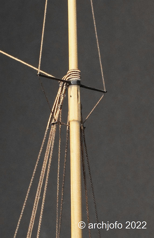

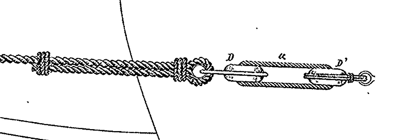

Fortsetzung: Festsetzung der Bramstengewanten
In der Zwischenzeit wurden alle Bramwanten soweit an den entsprechenden Jungfernbeschlägen der Marstopps angeschlagen. Das finale Festzurren der Reeps macht erst Sinn, nachdem auch alle Schwichtungen installiert worden sind.
Die Reeps wurden mit einem Bändselspleiß befestigt.
Die Taljereeps der Bramwanten sind hier am Fockmast hinter dem 2. und 3. Marswant angesetzt.
Als Nächstes werde ich nun die Schwichtungen der Mars- und Bramwanten anfertigen.

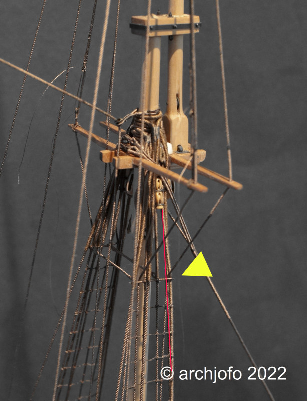

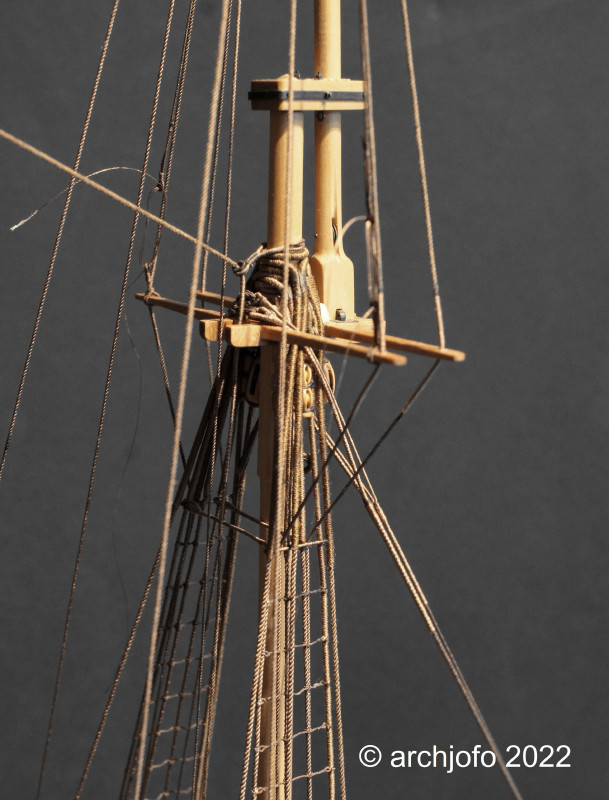

Fortsetzung: Schwichtung der Mars- und Bramwanten – Trélingage
Wie vor einiger Zeit bereits in meinem Baubericht ausgeführt LINK, waren bei der La Créole auch die Mars- und Bramwanten mit Schwichtungen ausgestattet.
Das folgende Bild zeigt, dass der Schwichtschenkel für die Vorbramwanten im Vergleich zu den Schwichtschenkeln der Unterwanten des Großmastes wesentlich kleiner ausfällt.
Auf dem nächsten Bild sind Schwichtschenkel der Großmars-, Vormars- und der Vorbramwanten zu sehen.
Mit einer Länge von rd. 10 mm aus einem 0,25 mm gekleidetem Tau wurde der Schwichtschenkel der Vorbramwanten dann unter der Spierwurst hinter der Stenge eingebunden.
Auf den letzten Bildern sind die bereits eingebundenen Schwichtschenkel (0,35 mm gekleidetete Taue) der Vormarswanten zu sehen. Anhand der Gegenüberstellung ist zu erkennen, was passiert, wenn die Länge der Schwichtschenkel nicht passend genau ausgeführt werden. Beim Festzurren der Wanten geben diese nach und gehen nach außen. Daher mussten nochmals neue Schwichtschenkel angefertigt werden.
Fortsetzung folgt …

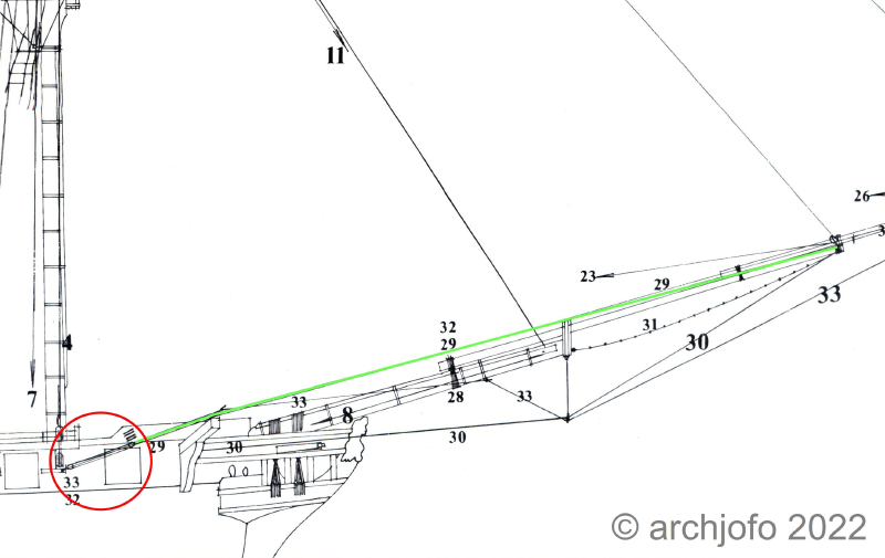

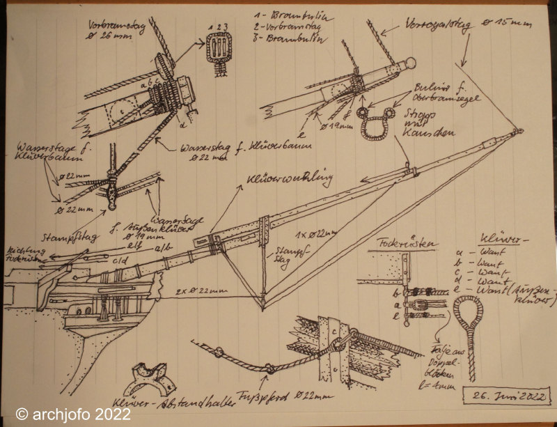

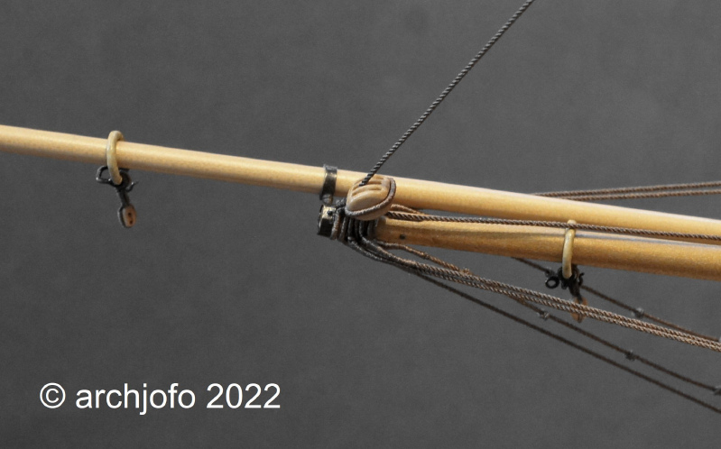

Stehendes Gut für Klüver- und Außenklüverbaum - Bâton de foc et bâton de clinfoc
Zur Vervollständigung des stehenden Gutes (Vorbram- und Vorroyalstag) für meine französische Korvette wurde es schließlich notwendig, den Klüver- und Außenklüverbaum anzubringen. Da es sich hier um sehr filigrane und somit sehr sensible Teile des Modells handelt, habe ich deren Montage solange wie möglich hinausgezögert. Der ein oder andere Schiffsmodellbauer dürfte schon die leidige Erfahrung gemacht haben, dass eine kleine Unachtsamkeit zum Bruch dieser Stengen führt.
Vor der Umsetzung erfolgte erst mal eine umfangreiche Recherche zu den erforderlichen Detailelementen. Die Angaben in der Monographie zur La Créole von J. Boudriot reichen dazu nicht aus. Zudem waren noch einige Punkte hinsichtlich der Führung der Takelage (Belegstellen im Vorschiff), des Stampfstockes (Winkelstellung) und des Außenklüvers (Länge und Befestigung) zu klären.
Die zusammengetragenen Ergebnisse versuchte ich in meinem neuen Skizzenbuch (das alte ist bereits voll) festzuhalten, wie im Folgenden zu sehen ist:
Nach intensiverer Beschäftigung mit diesem Thema, habe ich erst erkannt, welche Detailfülle darin steckt. Ein paar offenen Fragen bestehen jedoch noch immer, wie z. B., ob auch am Außenklüver Fußpferde angebracht waren und ob diese einfach oder doppelt ausgeführt waren.
Auf dem nächsten Bild sind bereits einige Takelelemente mit Klüver- und Außenklüverbaum zu sehen. Neben dem Abstandshalter und dem Dreifachblock sind auch die Ausholerringe abgebildet. Über die daran angeschlagenen Einfachblöcke werden später die sogenannten Niederholer geführt. Zu erwähnen ist hierzu noch, dass es sich dabei mit einer Länge von 2,8 mm um die bisher kleinsten Blöcke des Modells handelt, die ich selbst angefertigt habe.
Nach dem Schlagen der erforderlichen Taue kann ich demnächst mit dem Auftakeln des Klüverbaums Schritt für Schritt beginnen, aber davon bald mehr.
Fortsetzung folgt …

Fortsetzung: Stehendes Gut für Klüver- und Außenklüverbaum - Bâton de foc et bâton de clinfoc
Zunächst musste ich noch den Klüverbaum befestigen. Die Ausfütterung der Klüverbaumdurchführung im Eselhaupt des Bugspriets führte ich mit einem eigens dafür gespaltenen Leder (d=0,2 mm) aus. Der Klüverbaum wurde auf das vorbereitete Holzpolster bzw. den Distanzhalter aufgelegt, damit er parallel zum Bugspriet verläuft. Anschließend verzurrte ich den Klüverbaum mit dem Bugspriet analog einem Sprietzurring.
Am Eselshaupt habe ich noch kleine Details ergänzt, wie auf dem letzten Bild zu sehen ist. Es handelt sich hierbei um je Seite um Einfachblöcke (l = 3,5 mm) für die Bulins der Vormarssegel. Neben dem Block kann man auch die eingangs erwähnte Lederausfütterung erkennen.
Fortsetzung folgt …
Auf ein Grummet (Tauring) als Unterlage wurde das stehende Gut für den Klüverbaum am Top aufgelegt. Darauf aufbauend kommen zuerst die Fußpferde, die mit einem gekleidetem Buchtspleiß über den Baum gestreift werden. An den beiden Enden hatten die Fußpferde ein gekleidetes Auge zum Anbändseln am Eselshaupt des Bugspriets an den rückwärtigen Augbolzen, an denen auch die Einfachblöcke für die Bulins der Vormarssegel angebracht waren.
Um den Matrosen bei ihrer Arbeit einen sicheren Halt gewährleisten zu können, waren im Abstand von 2 Fuß, also etwa alle 60 cm, Knoten in das 22 mm (ø 0,46 mm im Modellmaßstab) dicke Tau der Fußpferde eingearbeitet, z. B. als Türkischer Bund. Im Maßstab 1:48 scheint es meines Erachtens in diesem Fall völlig ausreichend, Überhandknoten zu machen.
Nach Abschaffung der Blinderahen im 19. Jahrhundert wurden die Klüver- und Außenklüvergeien u. a. oft mittels eiserner Ausleger an den Kranbalken gespreizt, um so dem Klüverbaum seitlich eine größere Festigkeit zu verleihen. Dementsprechend war es auch bei der La Créole so ausgeführt. Die Befestigung der Geitaue erfolgte auf eisernen dornartigen Auslegern auf den vordersten Fockrüsten.
Die Klüvergeien erfüllen prinzipiell die gleiche Funktion wie die Wanten, dementsprechend auch die Bezeichnung bei den Franzosen, wie z. B. Haubans bout-dehors beaupré, was dem Klüvergeitau entspricht.
Der Klüverbaum hatte bei dieser Korvette je Seite zwei Geitaue mit ø 22 mm erhalten, wovon jeweils eines mit Taljen, bestehend aus Doppelblöcken, steifgesetzt wurden.
Die Klüvergeien waren einzeln mit gekleideten Augen am Top nach den Fußpferden angesetzt, und wie bereits beschrieben, über die Ausleger an den Kranbalken zu den Fockmastrüsten zum Festmachen geführt. Der Bereich der Durchführung durch die Ausleger der Klüvergeien war gegen Schamfielen gekleidet.
Als nächstes folgte das Klüverstampfstag, ebenfalls ein Tau ø 22 mm. Dieser wurde mit einem gekleideten Auge am Klüverbaumtop übergestreift und am eisernen Stampfstock in einer dafür vorgesehenen Einkerbung befestigt. Darunter waren die beiden dazugehörigen Stampfstockbackstage als Gegenpart übergestreift, die dann backbords und steuerbords am Bug an Augbolzen festgemacht worden sind.
Mit dem bereits gezeigten Dreifachblock für die Brambulins und das Vorbramstag fand die Takelage des Klüvertops seinen Abschluss.
Bei dem Ganzen gilt es natürlich zu beachten, dass vorher unbedingt der Ausholring über den Klüverbaum gelegt wird, denn später ist das nicht mehr möglich.
Auf dem folgenden Bild sind die zuvor zum Teil angesprochenen Takelelemente dargestellt.
Das zweite Bild zeigt das fertig belegte Klüvertop. Immerhin sind es dann letztlich doch sechs Taue, die dort aufgelegt worden sind sowie das Grummet und der Dreifachblockstropp.
Und im letzten Schritt wurde schließlich der Außenklüver aufgetakelt, wie auf dem letzten Bild zu sehen ist.
Aufbauend auf das Grummet wurden folgende Taue über das Außenklüvertop gestreift:
- Fußpferd ø 19 mm (ø 0,40 mm im Modellmaßstab)
- Außenklüvergeien ø 22 mm (ø 0,40 mm im Modellmaßstab)
- Paar der Außenklüverstampfstage ø 19 mm
- Stropp mit 2 Kauschen für die Royalbulins
Schließlich konnte somit das Royalstag ø 15 mm (ø 0,35 mm im Modellmaßstab) durch ein Scheibgatt im Außenklüvertop geführt und im Vorschiff belegt werden.
Über die Festsetzung der Klüver- und Außenklüvergeien an den Vormastrüsten berichte ich noch separat.
Bis demnächst …
Hiermit knüpfe ich an meinen letzten Baubericht an.
Zum Abschluss der Takelarbeiten für das stehende Gut des Bugsprietes mit dem Klüver- und Außenklüverbaum waren noch die die Klüver- und außenklüvergeien fest zu machen. Der Klüverbaum wurde mit jeweils zwei Geien pro Seite seitlich stabilisiert, wovon je eine mittels Talje festgesetzt worden war.
Quelle: Monographie La Creole von J. Boudriot S. 129
Bei der Detailausführung der Talje habe ich mich am Modell der L´Inflexible und dem Atlas du Génie maritime orientiert.
Quelle: Ausschnitt aus Atlas du Génie maritime, annexe Nr. 1, Pl. 10
Anbei zwei Bilder zur Umsetzung und der fertiggestellten Taljen, bestehend aus Doppelblöcken. Die Enden der Klüvergeien werden dann mittels Kauschen und Plattbindselungen befestigt.
