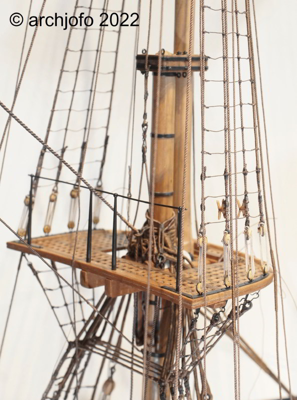

Abschluss: Webleinen für die Marsstengewanten – Enfléchures
Es ist schon eine ganze Weile her, dass ich mit dem Anbringen der Webleinen für meine französische Korvette bei den Unterwanten begonnen habe.
Die letzten Webleinsteks konnte ich heute bei den steuerbordseitigen Marswanten knüpfen und mit dem letzten Einbinden wurde somit das Kapitel -Webleinen- abgeschlossen.
Bevor ich mit dem Anfertigen der Rahen beginne, habe ich noch ein paar Restarbeiten für das stehende Gut zu erledigen, so z. B.
- Festsetzen der Bramwanten
- Schwichtings der Mars- und Bramwanten
- Vorroyal- und Vorbramstag
Fortsetzung folgt …

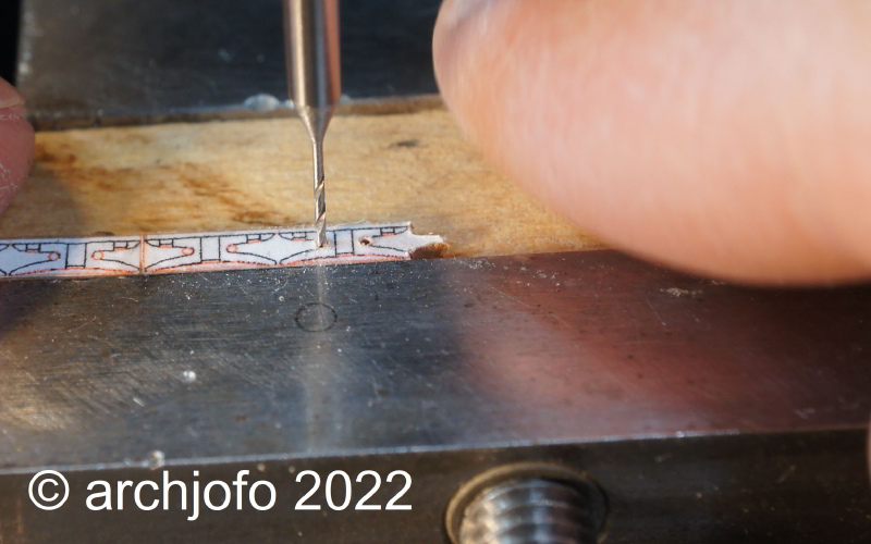

Klampen für Bram und Royaltopnanten - Balancines
Fast hätte ich es vergessen!
Da war doch noch was mit den Wanten? Und zwar ein paar Winzigkeiten, die ich besser jetzt noch anbringen sollte.
Aus der Beschreibung der Monographie selbst geht das Belegen der Topnanten für die Bram-und Royalrahen nicht eindeutig hervor. Soweit ich es aus der Beschreibung entnehmen konnte, wurden die Topnanten irgendwo im Bereich der Marse belegt. Auf den Originalaufnahmen des Pariser Modells kann man bei den Marswanten deutlich jeweils zwei Klampen erkennen. Bisher konnte ich die dort belegten Taue nicht eindeutig zuordnen. Jedoch nach einer Recherche sah ich meine Vermutung bestätigt. Hierbei handelt es sich um die Topnanten der Bram- und Royalrahen.
Quelle: Monographie von J. Boudriot, Bildausschnitt Originalmodell

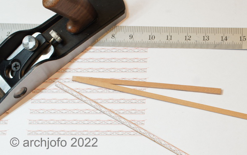

Im nächsten Schritt war Form und Größe dieser Klampen, insgesamt 3 x 4 Stück, zu klären, welche ich aus der Originalaufnahme ableitete und zeichnerisch umsetzte.
Die Klampen fertige ich aus Elsbeere. Die folgenden Bilder zeigen verschiedene Stadien der Herstellung.
Auf dem letzten Bild ist das Ergebnis zu sehen.
Das Anbringen dieser Klampen an den Marswanten wird wohl nochmals eine kleine Herausforderung, die es zu meistern gilt.
Fortsetzung folgt …

Ausschuss hatte ich nicht viel. Beim Bearbeiten kam es schon ein paar Mal vor, dass man beim Halten zu fest zusammen drückt und Teile in der Mitte brachen.
Unabhängig davon mache ich grundsätzlich bei so kleinen Teilen immer mehr, da es später bei der Montage immer wieder vorkommt, dass mal was runterfällt und nie mehr wieder
auftaucht. Dann wieder die "Produktion" anzuwerfen ist nicht sonderlich prickelnd.

Beiträge: 3 616
4 609
Mittwoch, 20. April 2022, 12:40
Hallo Ray,
das ist nur ein abgebrochenes Stück eines ganz normalen Sägeblatts für eine Laubsäge.
Durch die Makro-Aufnahme wirkt es natürlich sehr massiv. Das unterstreicht auch eindrucksvoll, wie klein diese Klampen sind.
Damit habe ich die Einkerbungen für die Bändsel gemacht.

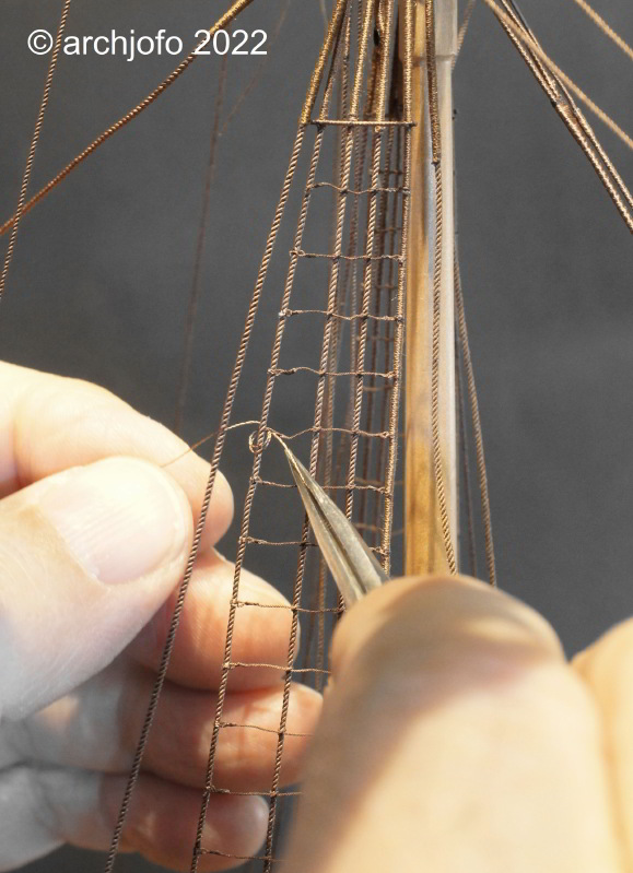

Meistens kommt es anders als man denkt! So in diesem Fall. Hatte ich das Einbinden der filigranen Klampen an den Marswanten doch als sehr schwierig erachtet, zeigte bereits mein erster Versuch, dass es relativ einfach zu bewerkstelligen sein wird.
Bevor ich mit den Wanten für dieses Modell begonnen habe, baute ich mir zunächst zu Versuchszwecken eine entsprechende Vorrichtung. Diese diente dann später u. a. auch bei Entscheidungen für das Anbringen der Webleinen. Und nun diente sie zum Testen, wie man die Klampen am besten an den Wanten befestigt.
Der Trick bei der Sache, wenn man überhaupt davon sprechen kann, ist, dass man die Klampen komfortabel von vorne an die Wanten bindet, und dann einfach nach hinten in die gewünschte Position dreht.
Fortsetzung folgt …

Fortsetzung: Klampen für Bram- und Royaltopnanten
Zwischenzeitlich wurden die Klampen mit der Einkerbung für die mittige Bändselung versehen und liegen zum Anbinden bereit.
Nach dem vorläufigen Sichern der Klampe an der Marswant, beginne ich mit der oberen und unteren Bändselung. Dann drehe ich die Klampe in die endgültige Position nach hinten und schließe den Vorgang mit der mittigen Bändselung ab.
Das letzte Bild zeigt die zwei Klampen der steuerbordseitigen Marswanten des Fockmastes. Hier werden dann später die Topnanten der Bram- bzw. Royalrah belegt.
Fortsetzung folgt …
