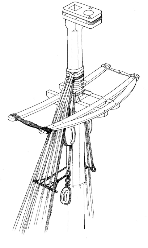

Schwichtung der Stengewanten – Trélingage des haubans de hune
Im Laufe der Takelarbeiten für meine französischen Korvette lernte ich schon viele unterschiedliche Detailausführungen kennen, was die englische und französische Art der Takelung Anfang des 19. Jahrhunderts anbelangt.
Nach meinen bisherigen Recherchen komme ich zu der Erkenntnis, dass insbesondere bei englischen Takelagen offensichtlich auf das Schwichten von Stenge- und Bramwanten verzichtet worden ist, bzw. dazu keine Notwendigkeit gesehen wurde. Dem entsprechend beschreibt auch Klaus Schrage in „Rundhölzer, Tauwerk und Segel“ nur das Schwichten der Unterwanten.
Dagegen darf ich festzustellen, dass es bei den Franzosen auch im besagten Zeitraum scheinbar durchaus üblich gewesen ist, auch die Stenge- und Bramwanten mit Schwichtings zu versehen. Nachweislich dienen hierzu zeitgenössische Modelle aus dem Pariser Museum, wie die beispielhafte Zusammenstellung auf dem folgenden Bild zeigt:
Im Weiteren beziehe ich mich auf die Ausführungen in Jean Boudriot´s „Le Vaisseau de 74 Canons“ Teil 3. Hierzu nachfolgende Abbildung aus dieser Quelle:
Quelle: 74er J. Boudriot
Als weiteren Beleg führe ich einschlägige zeitgenössische Literatur an, wie nachfolgend beispielhaft in einem Testauszug zu lesen ist. In diesem Buch wird zwar die Takelage einer Fregatte mit 44 Kanonen behandelt. Ich denke aber, dass dies prinzipiell auch auf die kleineren Einheiten, wie Korvetten übertragbar ist. Dies entspricht wiederum auch den entsprechenden Darstellungen an den zeitgenössischen Modellen.
Quelle: Manual du jeune marin - Seite 121 - Louis-Stanislas Baudin · 1828
Dem entsprechend werde ich natürlich die Stenge- und ggf. die Bramwanten meiner Korvette mit Schwichtings ausführen.
Bis demnächst ...

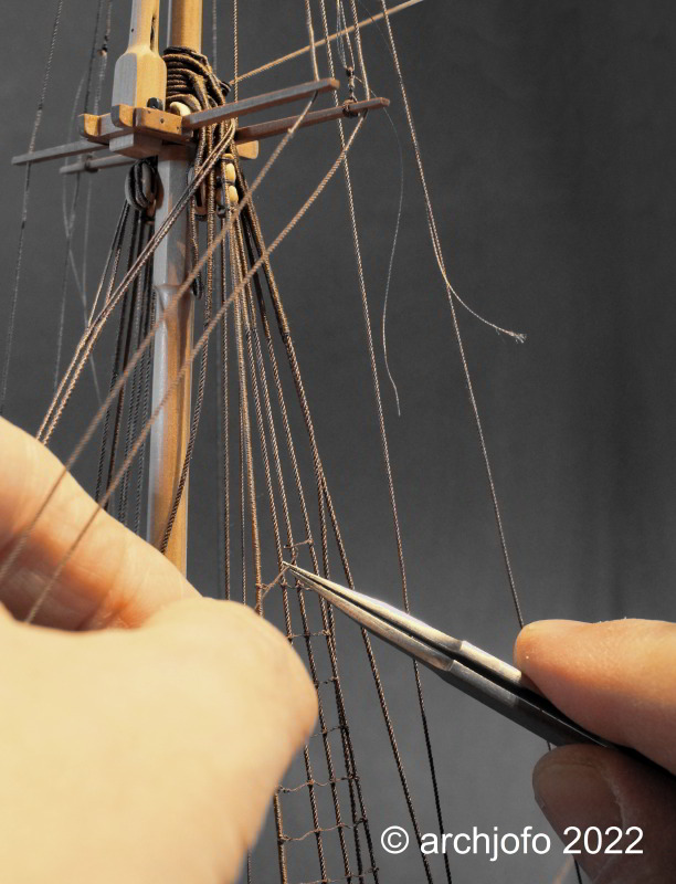

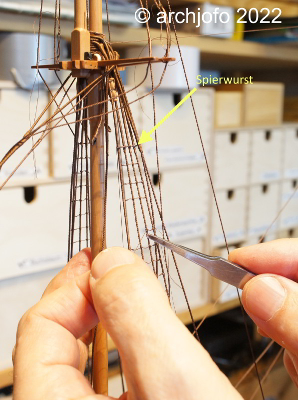

Fortsetzung: Webleinen für die Marsstengewanten – Enflechures
Mit dem Anbringen der Webleinen bei den Marsstengewanten war zu klären, wie hier die Spierwürste herzustellen sind. Im Gegensatz zu den massiveren Spierwürsten der Unterwanten, aus gekleidetem Messingstäben, verwendete ich bei den Marsstengewanten ein Tau mit ø 0,35 mm, welches vor dem Kleiden mit Sekundenkleber getränkt worden ist.
Nach der Befestigung der Spierwurst konnte ich die letzten Webleinen der backbordseitigen Großmarsstengewanten anbringen.
Somit ist das Kapitel -Webleinen für die Großmarsstengewanten- auch geschafft:
Weiter geht es demnächst dann mit den Webleinen für die Marsstengewanten des Fockmastes, um dann das Kapitel -Webleinen- für dieses Modell endgültig abschließen zu können.

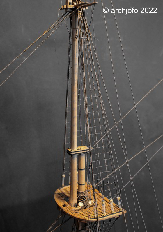

Fortsetzung: Webleinen für die Marsstengewanten – Enfléchures

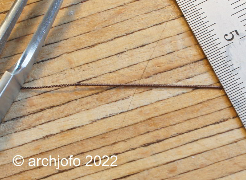

Derzeit bin ich mit den backbordseitigen Webleinen (ø 0,25 mm) der Marsstengewanten des Fockmastes befasst. Diese sind bereits zu etwa drei Vierteln hergestellt, wie auf den folgenden Bildern zu sehen ist.
Auf dem letzten Bild zeige ich nochmals wie der Bändselspleiß zum Einbinden der Webleinen an den äußeren Wanten schrittweise entsteht. Zum zweifachen Anheben und Durchstecken des Tauendes zwischen die Kardeele verwende ich, wie auch schon berichtet und dargestellt, eine entsprechend präparierte Kanüle.
Das Ende des Kapitels -Webleinen- ist zum Greifen nahe.
Fortsetzung folgt …

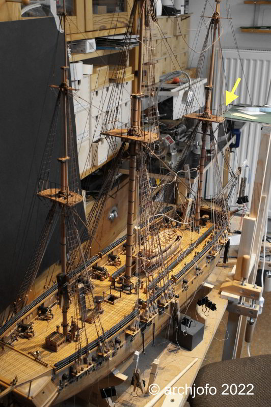

Die letzte Etappe für die Anbringung der Webleinen (ø 0,25 mm) wurde eingeleitet, und zwar mit dem finalen Festsetzen der Taljereeps der steuerbordseitigen Fockmarsstengewanten.
Auf dem folgenden Bild habe ich die entsprechende Stelle mit einem Pfeil markiert, an der momentan gearbeitet wird.
Das nächste Bild zeigt das Festmachen eines Taljereeps mit der Pinzette.
Nach Fixierung der Taljereeps der Marsstengewanten kann dann mit dem Knüpfen der Webleinen in der bereits mehrfach beschriebenen Art und Weise begonnen werden.
Fortsetzung folgt …
