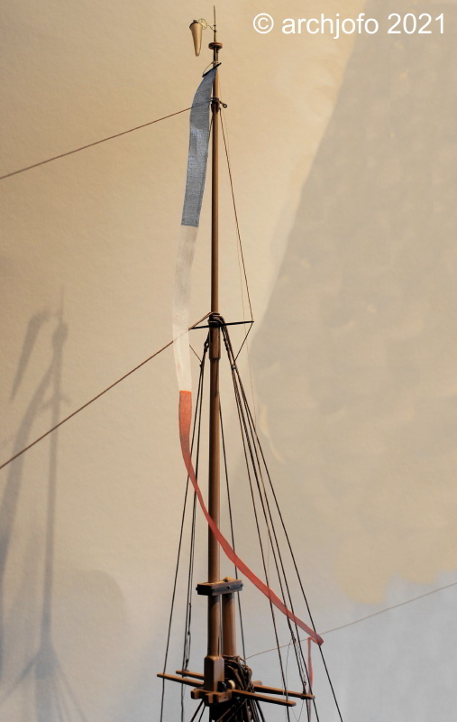

Heimat- / Kriegswimpel (flamme de guerre)
Nach dem ich soweit klären konnte wie groß der Heimatwimpel der französischen Korvette war, kam die Überlegung aus welchem Material dieser angefertigt werden soll. Um die Leichtigkeit der Originalwimpel in die Maßstäblichkeit zu übertragen, kam für mich insofern eigentlich nur feines Seidengewebe in Frage, dass ich noch entsprechend einfärben musste.
Wie im Original setzte ich den Wimpel dann aus drei Teilen (Tricolore) zusammen. Mit Weißleim wurden die Wimpelränder entsprechend der Vorlage vorsichtig bestrichen. Nach dem Trocknen des Leims konnten die Wimpelteile mit dem Skalpell ausgeschnitten und zusammengeklebt werden.
Die verwendete Seide ist ein sehr filigranes Gewebe und leicht durchschimmernd, was auch so beabsichtigt war. Daher passierte beim Zuschneiden des Wimpels eim Missgeschick. So ist die auslaufende Spitze des Wimpels etwas krum geworden. Trotzdem wollte ich sehen, wie der lange Wimpel am Modell wirkt und hisste ihn dann provisorisch für ein Bild am Großmast und bin mit dem Ergebnis soweit zufrieden.
Letztlich weiß ich nun wie ich den Wimpel anfertigen muss und kann mich an die finale und exakte Anfertigung des Wimpels machen. Mit der gleichen Methode werde ich auch noch die Flaggen herstellen.

Da hast du wieder schöne Details ausgearbeitet. Aber bist Du sicher daß ein Schiff ohne Besegelung also im Hafen liegend befllaggt war? Oder kommen die Segel noch ?

Echt Klasse gelungen dein Wimpel und das er nicht zu 100 pro gerade ist Fällt durch den Schwung beim Aushängen Überhaupt nicht auf.
Wobei ich bestimmt Feststellen müsste das sich deine Maßungenauigkeit Wahrscheinlich im kaum Meßbaren Bereich befindet.Mir jedenfalls gefält das Teil und was noch wichtigerist das es Dir Gefällt.

aber mir geht es nicht darum, eine bestimmte Situation des Schiffes darzustellen, sondern ich orientiere mich an den Konstruktionsmodellen im Musee de la Marine.
D. h. wo und wie war der Kriegswimpel oder die Flagge befestigt.
@protector
Danke Steffen,
richtig, auf dieser Aufnahme sind die Unregelmäßigkeiten so nicht leicht zu erkennen, aber trotzdem sichtbar vorhanden.
Insofern wird der Wimpel nochmals exakter hergestellt, wie bereits angekündigt.

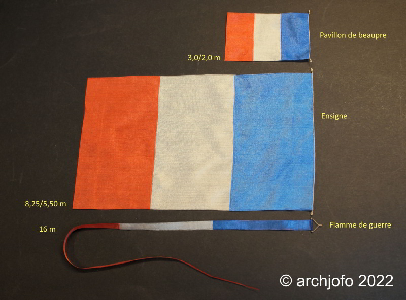

Fortsetzung: Heimat- / Kriegswimpel (flamme de guerre)
Weiter ging es mit der Anfertigung der Flaggen und des langen Wimpels für die La Créole.
Auf dem folgenden Bild sind somit die fertiggestellten Flaggen und die Flamme de guerre mit Angabe der Originalgrößen dargestellt.
Auf den nächsten zwei Bildern ist der Kriegswimpel nochmals am Modell zu sehen, insbesondere das Detail am Flaggenknopf mit der durchgeschorenen Flaggleine und dem Wimpelholz.
Die Flaggleine der großen Flagge habe ich provisorisch an der Gaffel durch den eisernen Einfachblock an der Nock geschoren. Für das Detail zur Befestigung der Flaggleine am Auge des Liektaues verwendete ich wie beim Original einen Knebel.
Quelle: Wiktionary
Fortsetzung folgt ...

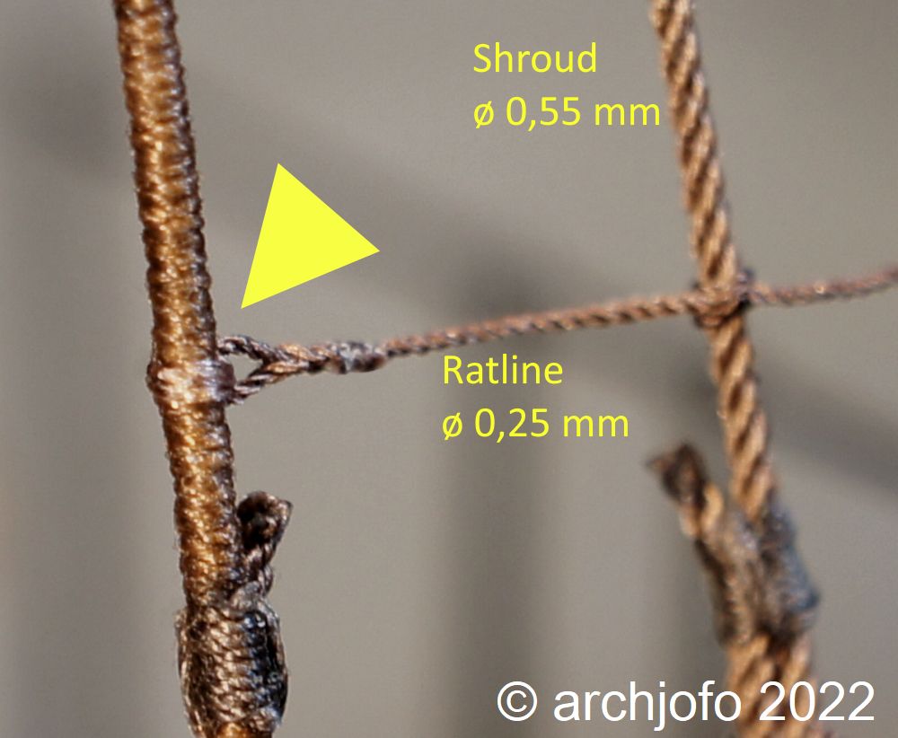

Webleinen für die Marsstengewanten – Enflechures
Lange genug drückte ich mich vor der Anbringung der Webleinen an den Marsstengewanten, auch im Bewusstsein, dass dies eine extrem sensible Feinarbeit erfordert.
Die Webeleinen für die Marsstengewanten der La Créole hatten einen geringeren Durchmesser wie die der Unterwanten, so haben diese im Modellmaßstab ø 0,25 mm. Vor einiger Zeit machte ich bereits probeweise einen erfolgreichen Versuch, diese dünnen Webleinen auch mittels Augen an den äußeren Wanten zu befestigen. Die Ausbildung der entsprechenden Augen erfolgte mittels Bändelsspleiß.

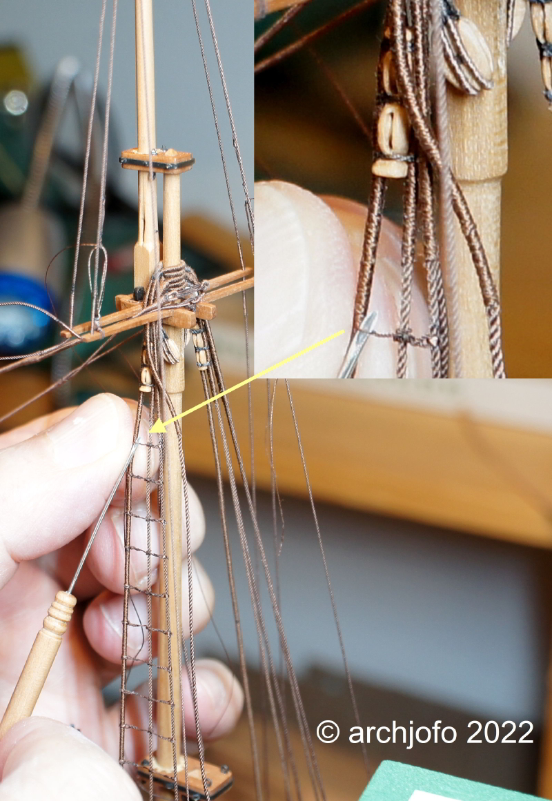

Ich habe auch darüber berichtet, dass für diese diffizilen Arbeiten in der Takelage eine angepasste Arbeitshöhe sehr von Vorteil ist. Dementsprechend besorgte ich mir eine Scherenhebebühne, um stufenlos die optimale Arbeitshöhe zu erhalten.
Wer kennt sie nicht, die Anstrenung zur Bewahrung einer ruhigen Hand bei der Detailarbeit in der Takelage. Eine flexible Abstützmöglichkeit nahe an der zu bearbeitenden Position wäre sicher eine große Hilfe. Mit diesem Gedanken kurz nach geeignetem Material für die Umsetzung gesucht und ans Werk gemacht.
Zudem wurde neben der Ablagemöglichkeit für Takelwerkzeug etc., auch eine entsprechende Beleuchtung angebracht, was noch mehr Vorteile für das Arbeiten in der Takelage bringt.
Im Nachhinein bin ich sehr froh, diese einfache Hilfsvorrichtung gebaut zu haben. Sie erleichtert diese Arbeiten ungemein. Die Anpassung an neue Situationen ist einfach zu bewerkstelligen.
Hier nun zurück zum eigentlichen Thema, den Webleinen der Marsstengewanten. Begonnen habe ich damit bei der Kreuzmaststenge, um zu sehen ob es überhaupt in der beabsichtigen Form umsetzbar ist. Denn je weiter man nach oben in Richtung Bramsaling kommt um so geringer wird der Abstand zwischen den Wanten, was letztlich auch immer weniger Raum zur Ausführung des Bändselspleisses bedeutet. Letztlich habe ich es geschafft. Insofern ist nun der Weg frei für die restlichen Webleinen.
Das letzte Bild soll einen Eindruck von den unterschiedlichen Dicken der Webleinen vermitteln.

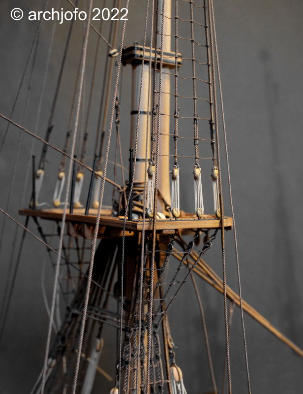

Fortsetzung: Webleinen für die Marsstengewanten – Enflechures
Mittlerweile konnte ich auch steuerbordseitig die Webleinen an den Marsstengewanten des Kreuzmastes fertigstellen.
Das auf dem folgenden Bild oben rechts zu sehende Taugewirr sind die noch nicht festgesetzten Bram- und Royalwanten.
Im nächsten Schritt erhalten die Marsstengewanten des Großmastes die Webleinen.
Fortsetzung folgt …
Der Großmast hat nun in der Zwischenzeit an den Marswanten, zumindest auf der Steuerbordseite, die Webleinen erhalten. Die Spierwurst kurz unter der Bramsaling, habe ich auch bereits angebracht.
Nachfolgend hierzu zwei Bilder:
