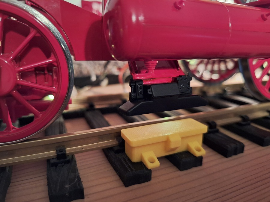

ja, wenn sie Indusi mit PZB haben, haben alle Loks zwei induktive Schleifen, auch die Diesel- und E-Loks. In betrieb ist immer nur die in Fahrtrichtung recht Indusi.
Ich habe mal Bilder im Internet von unserer 01 005 gesucht und konnte keine Indusi erkennen. In Stassfurt 2008 hatte sie kein erkennbares Indusi.
Nun kann jeder entscheiden, ob Ursprungszustand ohne Indusi, oder wenn überhaupt, mit zwei Sensoren.
Gruß Peter

Habe ein Bild gefunden, wo auf der rechten Seite
der Indusi mit ner großen Druckbuddel zu sehen ist,
auf der linken Seite ist nix.

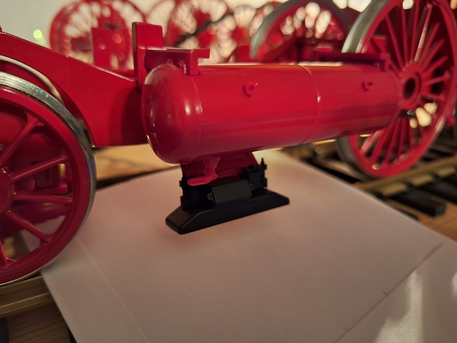

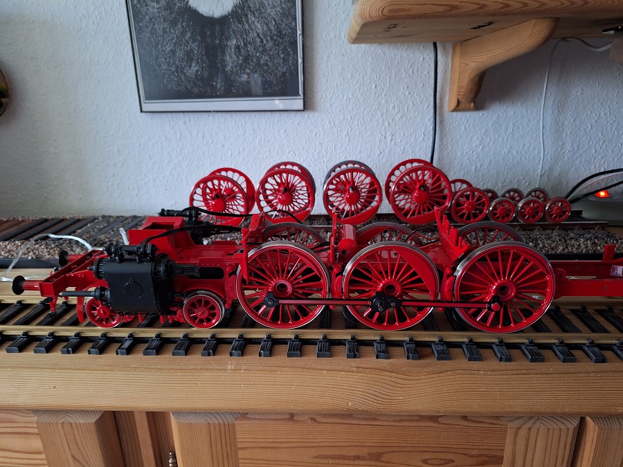

Heute hat Hachette die Ausgabe 3 geliefert. Habe fix die Kuppelstangen gewechselt und nach Fertigstellung den Rundlauf ausprobiert. Alles bestens.
Die nächste Lieferung kann kommen. Die kleinen Schmiernippel kommen demnächst auch wieder drauf.
Viele Grüße Bernd. :prost:
Hab die Druckbuddel und den INDUSI wieder angebracht.

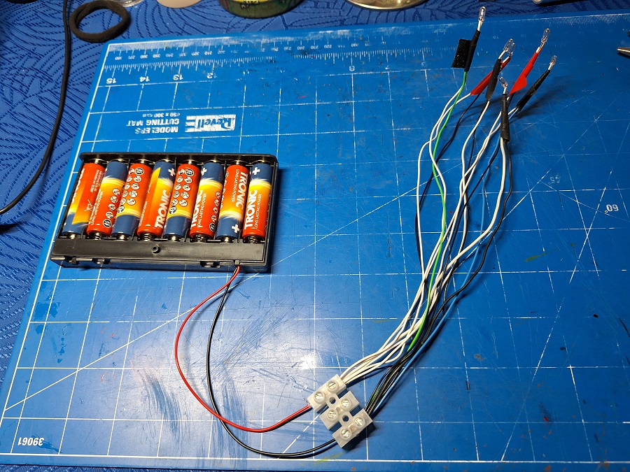

Gerade erfahren, was in der neuen Lieferung im April enthalten ist. Zwei Sachen, drei Teile des Umlaufs, Vorderteil und zwei Seitenteile sowie jede Menge Zeugs zum Bremsgestänge. :ok:

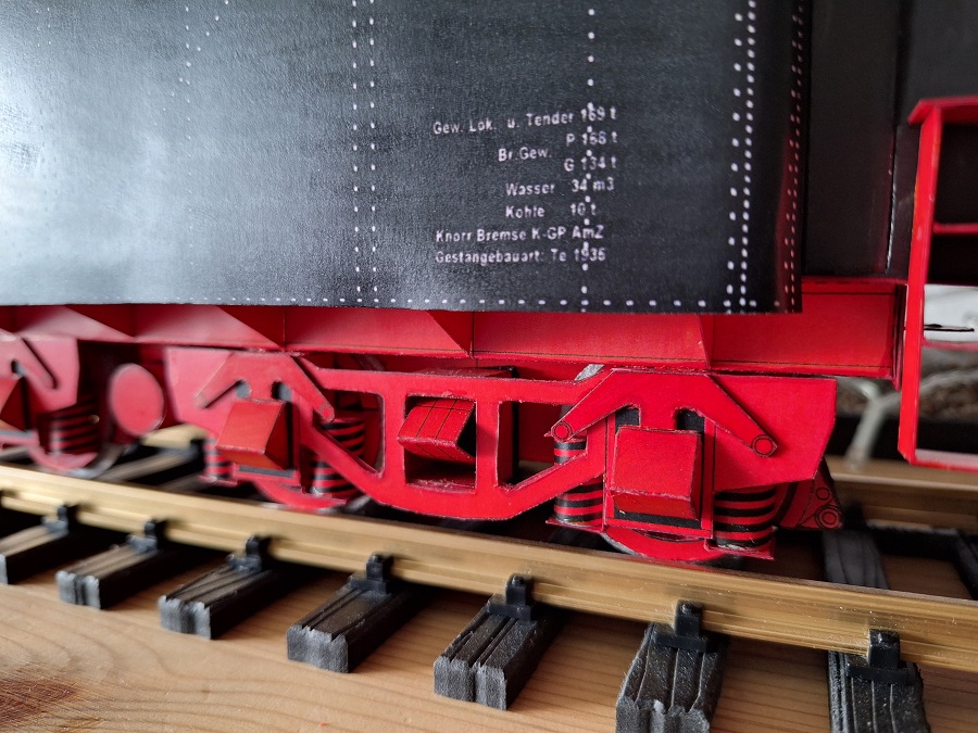

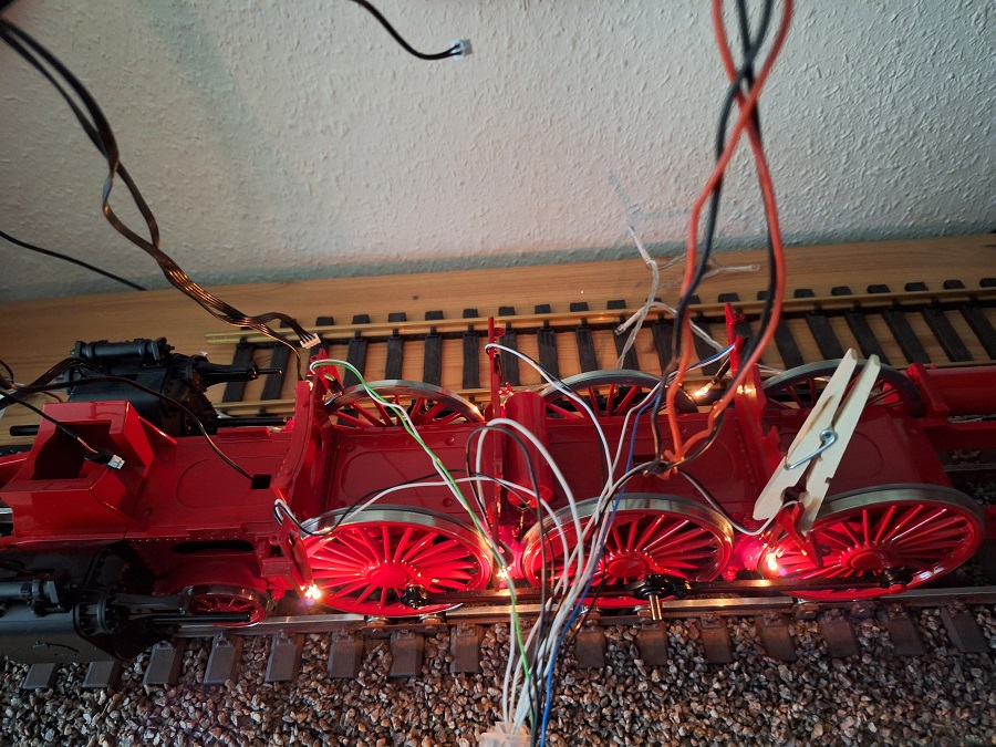

Da kann ich mir verschärft Gedanken zur Triebwerksbeleuchtung machen. Hoffentlich klingelt die Märzlieferung in sehr naher Zukunft an unserer Tür. :)
Juhuu. Der Umlauf ist aus Metall. Da kann ich meine Lämpchen benutzen. :ok:

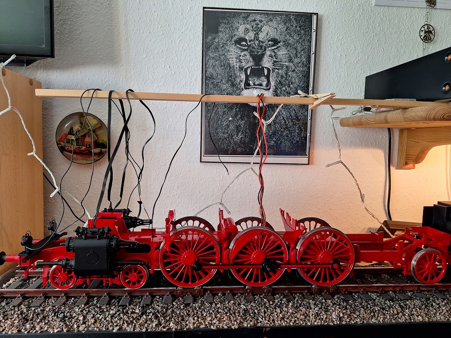

Allerdings habe ich heute einen Probelauf durchgeführt.
Das die Motoren lärmen, das wusste ich schon.
Das es aber bei zwei laufenden Motoren einen derartigen Radau gibt, zusätzlich verstärkt durch das Gleis mitsamt den Gleisbett, das wie ein Resonanzkörper wirkt, enttäuscht mich schon sehr.
Trotz neuer Batterien wurde die Geschwindigkeit der Räder, schon nach kurzer Zeit langsamer.
Die eigentlich sehr schöne Funktion, ein laufendes Funktionsmodell, das man gerne anschaut wenn sich alles bewegt, ist absolut nicht gegeben.
Der kreischende Lärm macht das alles zunichte.
Beim Produktvideo wurde definitiv der Lärm ausgeblendet und mit Dampflokgeräuschen übermalt.
Wirklich schade, und ich bin auch sehr enttäuscht.

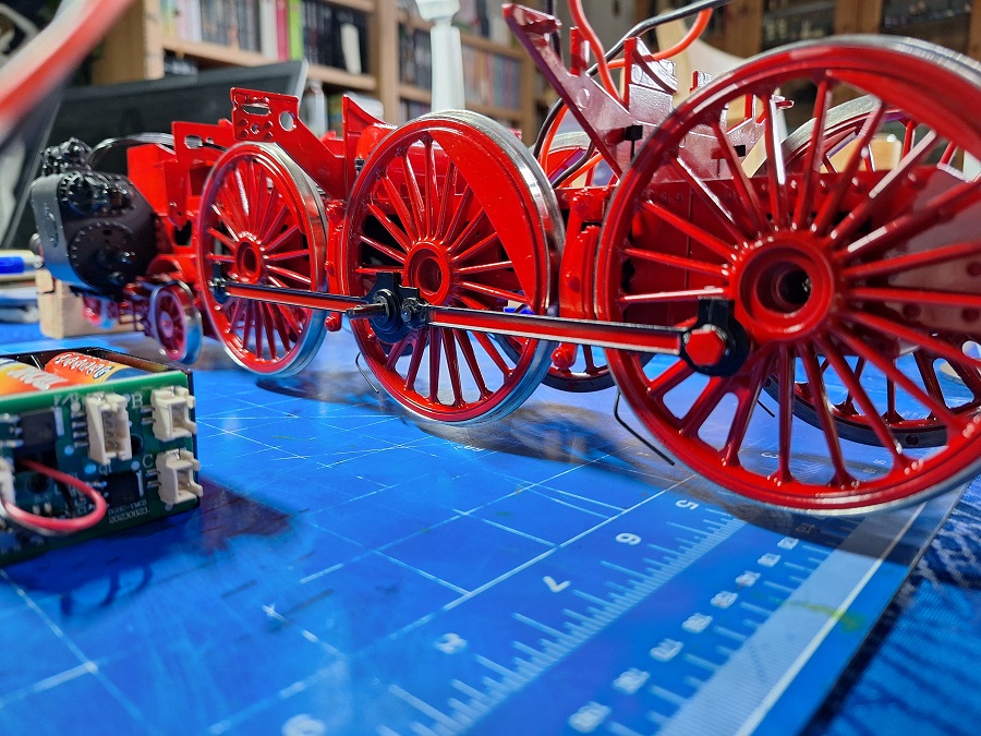

Ja, die Motoren machen sehr viel Spektakel. Aber bedenke, das dieser Prüf-Batterieklotz die Motoren und Räder auf Volllast laufen läßt. Wenn erst die Fernbedienung greifbar
wird und der Batterie - bzw. Akku Anschluss möglich ist, können wir die Räder auf der ersten und zweiten Stufe laufen lassen. Das wird dann nicht mehr ganz so laut sein.
Man kann natürlich auch unter dem Gleisbett mit Rollenstand eine Gummimatte oder eine Korkmatte legen, was bei der kleineren Modellbahn gang und gäbe ist. Dadurch wird
der Geräuschpegel sicherlich gesenkt werden können. Warten wir es ab. Kriegen wir schon in den Griff. Irgendwo habe ich noch eine Gummimatte rumliegen. Das Problem aber ist,

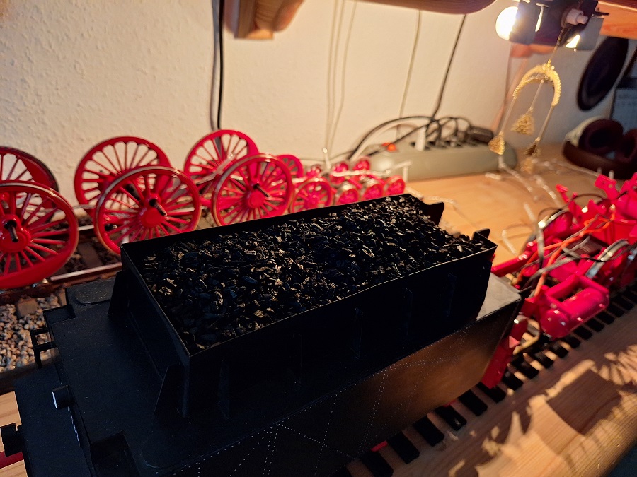

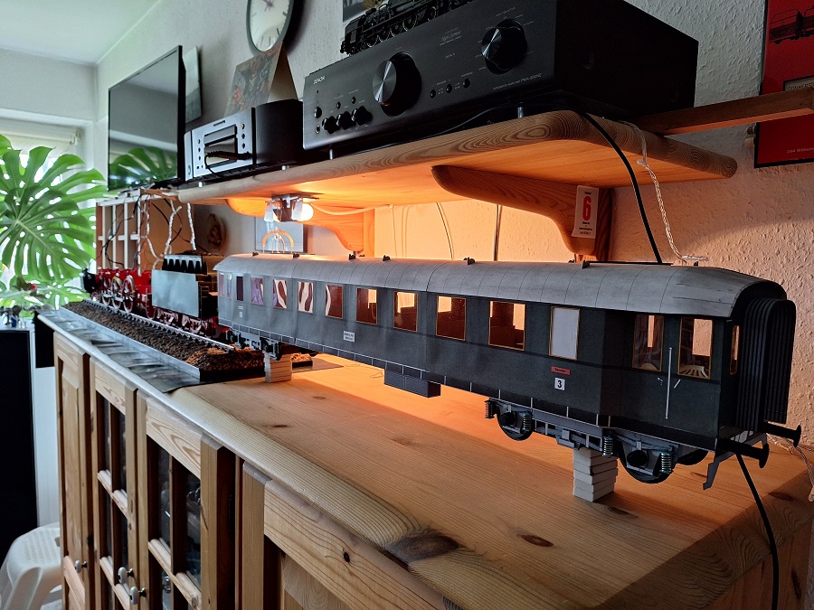

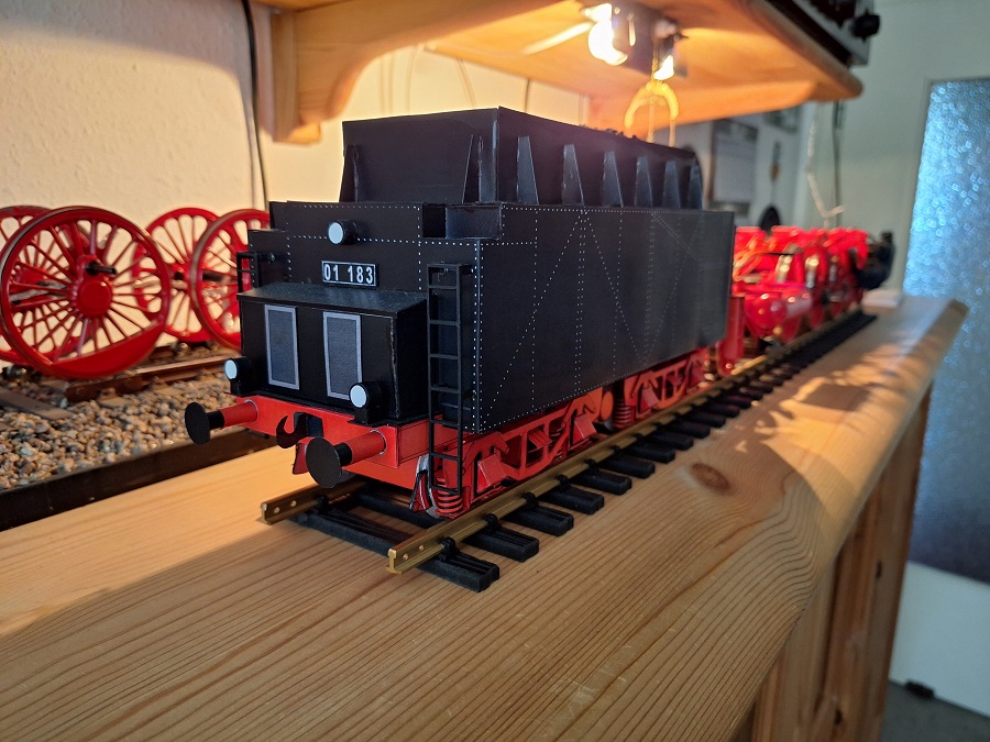

Habe mal den 34.ger Tender aus Karton hervor geholt und hinter unserer Lok gestellt. Sieht schon nach was aus. Gut, er ist ein Hauch kleiner als der unserer Lok. Die Lok ist im
Maßstab 1:22,5 und mein alter Tender kommt in 1:27 daher. Meine neue Lieferung ist zur Zeit noch nicht da. Mist verflixter. :( :motz:
Viele Grüße Bernd. :party:

Vielen lieben Dank für Deine Worte. Das ist eins von den Pirling Modellen und gleichzeitig gehörte er zur ersten Dampflok einer BR 01 die ich gebaut habe. Lange her, 2008 oder 2009.
Hab noch ein paar Bilder dran gehängt.

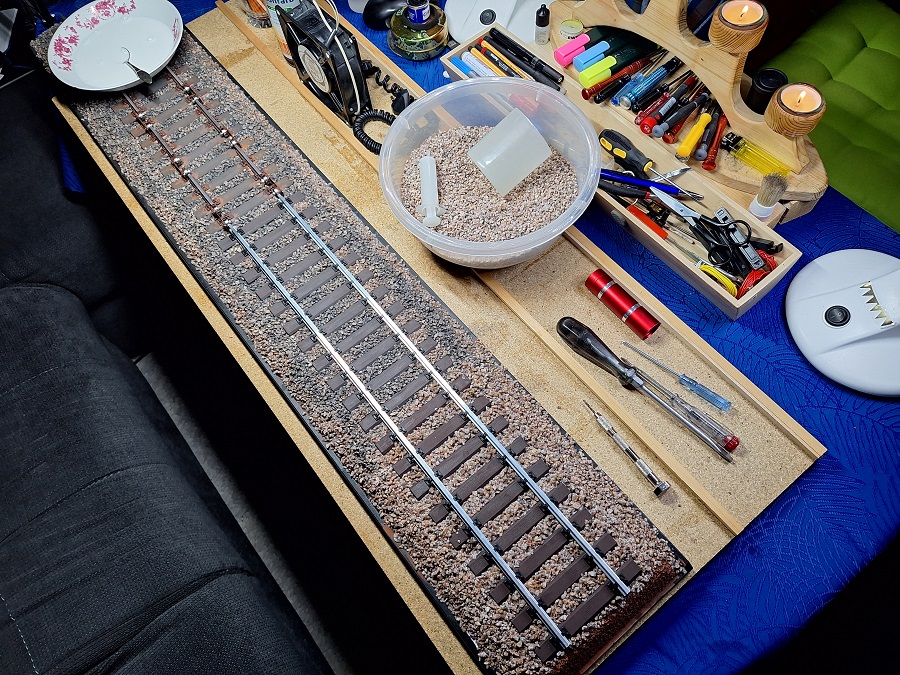

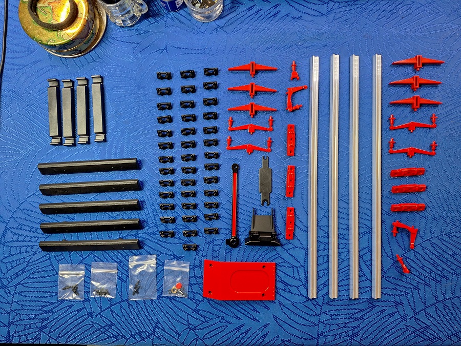

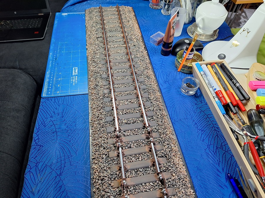

Heute Nachmittag ging ich zufällig zum Briefkasten und fand dort meine Lieferung an der Wand lehnend vor. Das die Leute von der DHL nicht mehr klingeln, ist schon eine große Frechheit.
Weitere Gedanken an diese Truppe sind leider nicht Jugendfrei. :schrei: :motz:

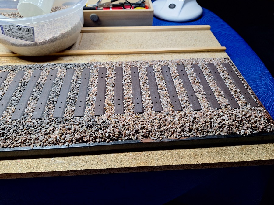

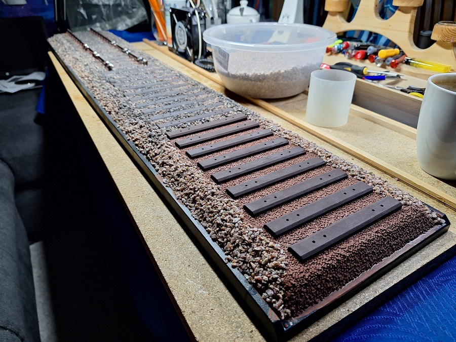

Zuerst male ich die neun Schwellen an und lasse sie mit meinem Lüfter schneller trocknen. Dann werden die Schienenhalterungen eingesetzt. Danach werden die Gleise eingeschoben.
Zwischendurch werden die Kuppelstange angebaut, den Knickdeckel angeschraubt, usw. Bis in kürze.
Viele Grüße Bernd.

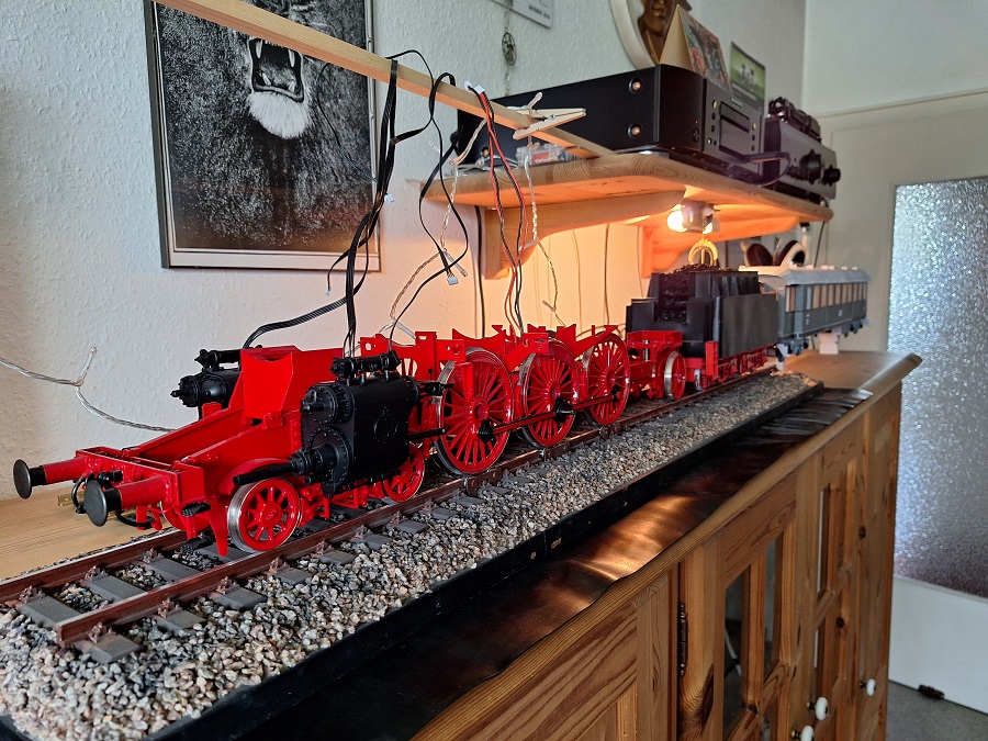

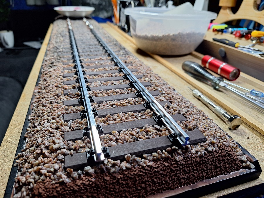

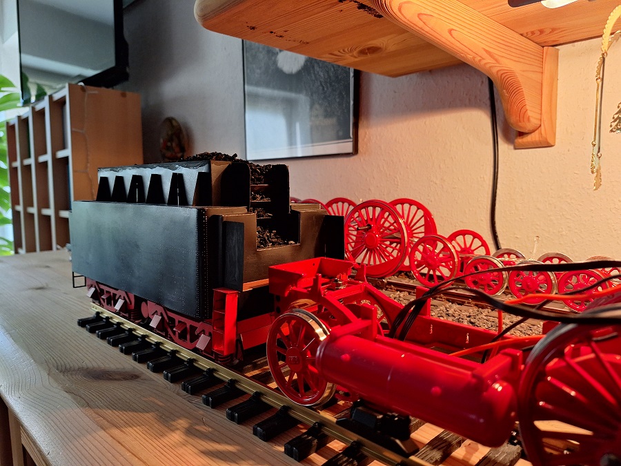

Das Gleisbett wurde eingeschottert und getrocknet. Die vier Gleise wurden eingefädelt. Jetzt haben wir es Viertel nach Acht und die Maloche reicht mir für heute.
Morgen früh geht`s weiter.

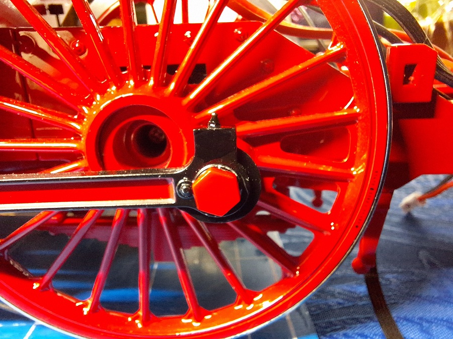

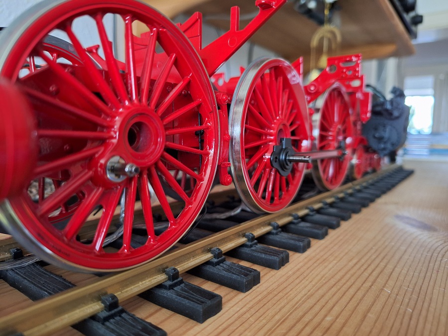

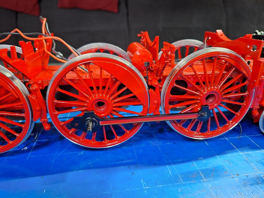

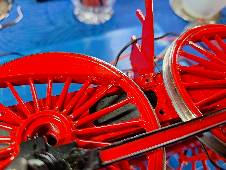

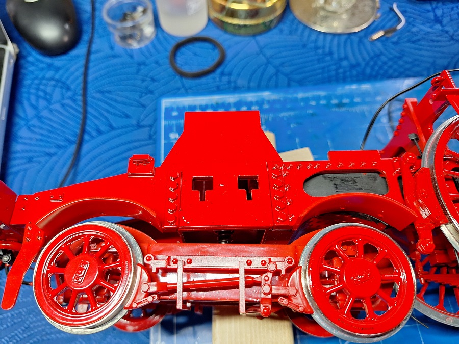

Heute früh die restlichen Arbeiten an der Lok verrichtet. Ging alles ohne Probleme vonstatten. Um die neue Kuppelstange mit einem C-Ring zwischen Rad und Rahmen zu befestigen,
gibt es ein einfaches Mittel. Das Plastikwerkzeug zur Hand nehmen, die C-Ring-Aufnahme kurz mit der Zunge benetzen, C-Ring einlegen und schon kann man mit dem Aufsteckschlüssel
kopfüber den C-Ring aufdrücken. Alles ohne platzenden Kragen und vibrierenden Nerven, weil der C-Ring backen bleibt. So einfach kann es gehen.
Übrigens. Um die Zapfen der Ausgleichshebel in die Tragfedern zu drücken, eignet sich sehr gut die Zange, die wir bei einer früheren Lieferung bekommen haben.
Noch was. Wir haben jetzt die Hälfte der Ausgaben der Lok mit Schlepptender überschritten.

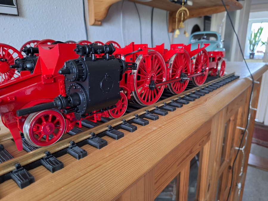

wenn man die beiden anderen Sprengringe wieder entfernt, hat man das Gestänge vor sich liegen und kann diesen "verdammten" Sprengring ohne Fingerhakeln einsetzen. Nun wieder das Gestänge aufsetzen und die drei Sprengringe einsetzen.
Rüdiger

Habe ich auf der anderen Seite so gemacht, wie Du geschrieben hast. Hatte gestern aber keine Lust darauf, alles nochmal runter zu machen. Und so ging´s ohne viel Fummelei.

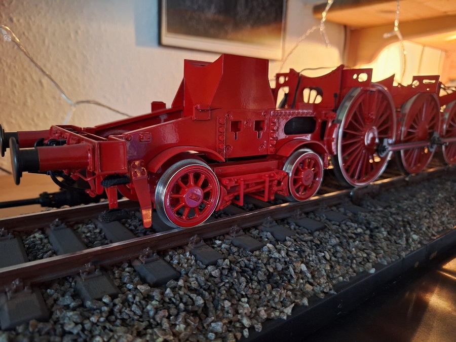

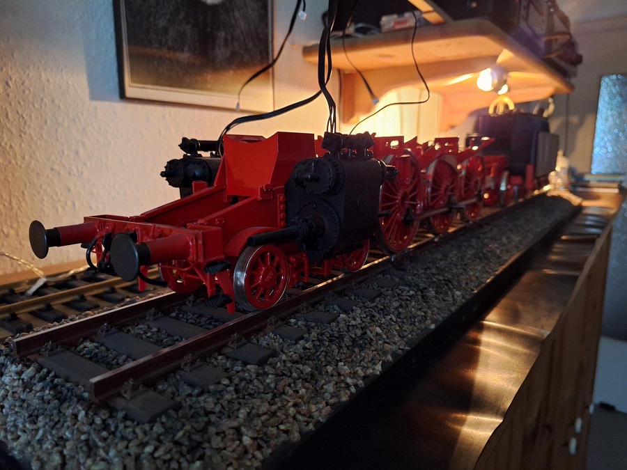

Habe heute die Gleise gestrichen und den Schotter sowie die Schwellen mit Pulverfarbe gealtert und ein wenig verwittert.
Die Öler- und Schmiernippel sind auch wieder dran. Auf dem Scharzem Gestänge sieht man den mistigen Staub.

Heute habe ich nach Material gesucht und meine Gummimatte dabei wieder gefunden. Schnell die Matte ausgebreitet und das Gleisbett draufgestellt. Die Lok angeschmissen
und dabei bemerkt, das der Krach so gut wie derselbe ist. Die Motoren veranstalten so ein Lärm, das die eventuell etwas leiseren Laufgeräusche überhaupt nicht auffallen.
Fazit ist, ob man da etwas drunter legt oder nicht, spielt keine Rolle. Wir können nur hoffen, das die Motoren im ersten und zweiten Gang leiser ihren Drehimpuls an das Modell
abgeben. :nixweis:

Fast alles ist möglich (Indusi)
Hallo, alle miteinander,
nach den vielen Überlegungen über die Ausstattung unserer Lok, habe ich mal die Eisenbahnfreunde Staßfurt (die Lok ist in ihrem Bestnd) angeschrieben,
Hier ihre letzte Korrespondenz:
Hallo Herr Hundert,
meine Recherchen haben folgendes ergeben: Die 01 005 wurde am Anfang
Ihrer Betriebzeit mit einer Indusi ausgerüstet. Diese hatte Fahrzeugmagneten für beide
Fahrtrichtungen. Nach dem 2. Weltkrieg wurde diese Indusi demontiert. In Folge der Kriegsschäden
im Eisenbahnnetz waren die Indusi-Streckeneinrichtungen nicht mehr funktionstüchtig und die
Priorität lag erst zunächst auf dem Wiederaufbau der Gleisanlagen. In den 1970er Jahren bekam die 01
005 wieder eine Indusi, allerdings mit nur einem Magneten auf der rechten Fahrzeugseite, für die
Vorwärtsfahrt. Der Grund hierfür war der grenzüberschreitende Verkehr DDR - BRD. Die Deutsche
Bundesbahn rüstete Ihre Strecken recht zügig wieder mit Indusi-Magneten aus und verlangte dies
auch bei den auf Ihrem Streckennetz verkehrenden Triebfahrzeugen.

Gestern und heute die schwarzen Schraubköpfe erröten lassen, auch die Radkappen der großen Räder aufgedrückt.
Viele Grüße Bernd. ☕️

Heute habe ich vergebens auf die 17.te Lieferung mit den Umläufen gewartet. Die gelbe Kutsche ist an meinem Haus vorbeigebraust, ohne meine ersehnten Teile zu bringen.
Dafür habe ich mal versucht und getan, provisorisch die Fahrwerksbeleuchtung zusammen zu stellen, um heraus zu finden, wieviel Batterien für sechs Lampen nötig wären.
Zwei Batterien waren gar nichts, bei viere glimmten sie schon ganz ordentlich und bei acht Stück war die Lichtausbeute für meinen Geschmack erreicht. Also bei 12 Volt
Gleichstrom. Der Stromspender ist eine Batterie Halterung für acht Batterien a 1,5 Volt. Jetzt muß ich nur noch abwarten, bis der Umlauf geliefert wird und dann kanns losgehen.
Es gibt auch andere Wege über die Elektronik zum Beispiel, Leuchtdioden. Meine Devise ist schon seit je her, erst mal sehen, was man aus eigenen Mitteln zu Wege bringt.
Heute abend, wenn´s dunkel ist, mache ich noch ein paar Bilder und hänge sie hier dran.
