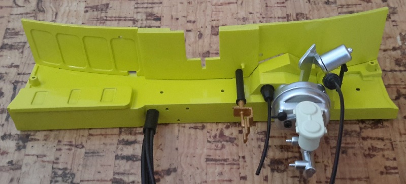

das mit dem Heizungsventil versteh ich nicht .. warum sollte das nicht funktionieren?
falls das bei deinem Manta nicht geht, solltest du das Teil echt mal umtauschen .. meins geht auf jeden Fall einwandfrei ...
die Lackierung ist noch nicht ganz fertig .. ich konnt nur mal wieder nicht warten ..
Gruß Uwe

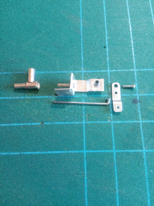

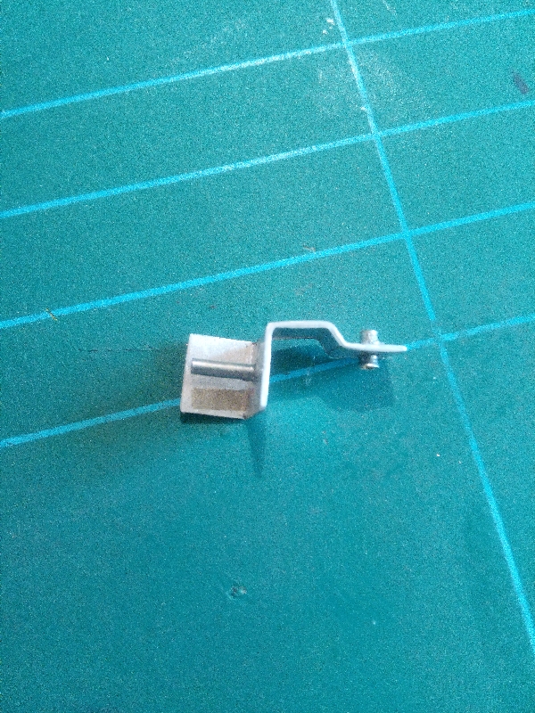

Moin Leute. :wink:

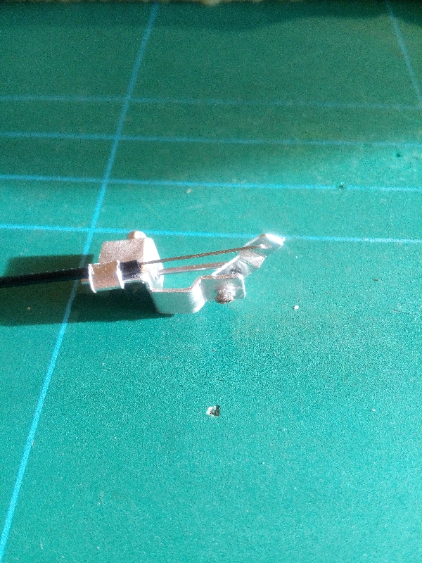

So Karsten, ich hab da heute mal meine Werkzeuge aktiviert und was gebastelt. Du wolltest ja unbedingt ein funktionierendes Heizungsventil sehen. :grins: Hier ist es... :thumbup: 8)
War bissel fummelig, aber dafür auch ne komplette Neukonstruktion aus 0,5er Alublech und verschiedenen Aderendhülsen & Stecknadeln. Die Schläuche kommen dann später noch dran.
Das kommt wieder bei raus, wenn man zuviel Langeweile hat. Scheiß Lockdown... :abhau: :lol:

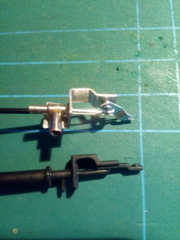

438
Freitag, 18. Dezember 2020, 16:42
Moin Uwe. :wink:
Vielen Dank für die Blumen. Das war einfach nur mal ne kleine Bastelei zwischendurch. Ich weiß, dass ich ein bisschen :verrückt: bin.
Ob das Ventil später eingebaut wird, weiß ich noch nicht. Kein Plan ob man es später überhaupt sieht.
Wenn nicht, kommt es auf die Werkbank im Diorama. Und ja, ich weiß das es aus Messing ist. Wird ja auch noch lackiert.
Hab nochmal 4 Bilder angehängt als Vergleich mit dem Originalteil.
In der Facebookgruppe habe ich auch ein kleines Funktionsvideo gepostet.
LG, Andy

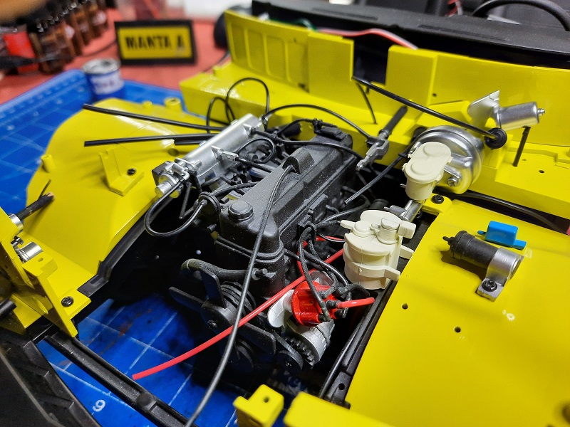

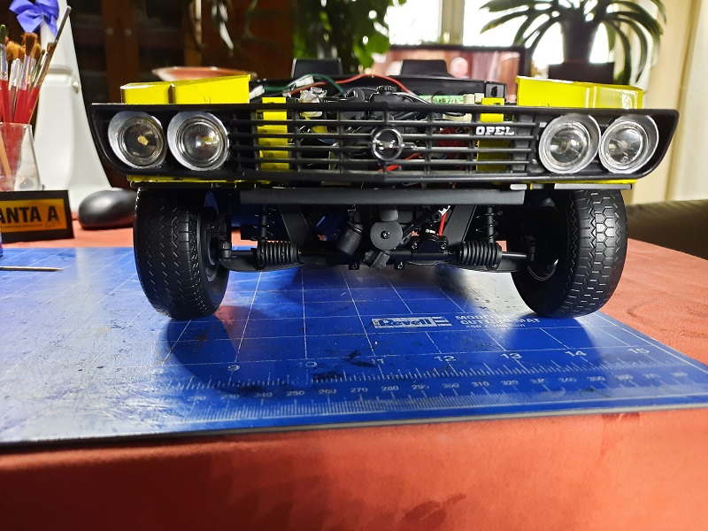

Am Mittwoch gab es wieder mal wenig im Beutel. Die Kleinteile waren schnell verschraubt.
440
Montag, 28. Dezember 2020, 20:01
Hallo zusammen
da wir ja über Weihnachten nciht raus dürfen .. hab ich auch mal wieder etwas "gebastelt"
Die Trennwand ist natürlich noch lose aufgelegt .. da fehlt ja noch einiges ...
und nun geht wieder die Warterei los ... manche Bauabschnitte/Lieferungen sind schon recht "sparsam" gehalten ...
ich glaube ohne das Abo mit den 4 Portionen in einer Lieferung hätte ich das Projekt schon hingeworfen ...
bis demnächst dann und guten Rutsch euch allen !!! :party: :party:

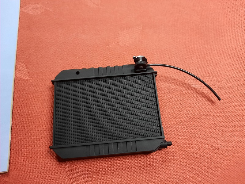

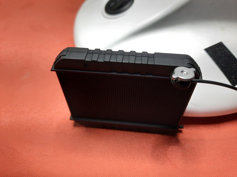

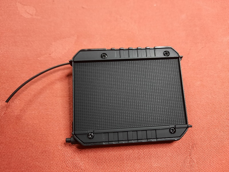

Hallo zusammen. :wink:

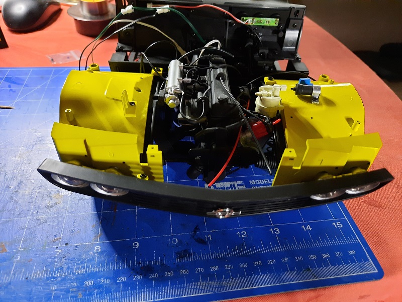

Heute waren unter anderen die 68 des A dabei und hatte den Kühler im Gepäck. War schnell verschraubt.
Viele Grüße Bernd. :party:
