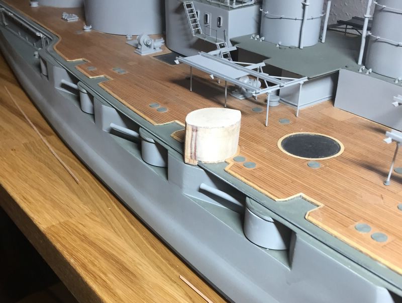

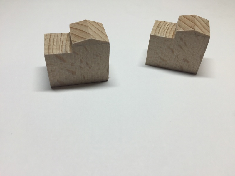

Die nächste Baustelle sind die zwei seitlichen Artillerieleitstände.
Zuerst habe den Grundriss aus dem Kartonmodell auf 1:100 hoch skaliert und auf einen Buchenholzstab geklebt, danach aussägen und schleifen.
Man muss ein paar Höhenunterschiede anpassen, Holzdeck - Wassergang und dann liegt der Baukörper auf dem Kasemattendeck auf.
Das lässt sich aber mit einigen Holzleisten machen.
Urform fertig.
Der eine ist grundiert, beim anderen habe ich gerade die Decke aus Sperrholz (mit ein wenig zuviel Kleber) montiert.
Sehschlitze fräsen.
Jetzt noch den Splitterschutz montieren, danach konnte lackiert werden. Die Schlitze sind für die Befestigungswinkel der Positionsleuchten
eingesägt worden.
So schaut es jetzt auf Deck aus. ich denke, ich sollte es einmal absaugen, es ist etwas staubig.

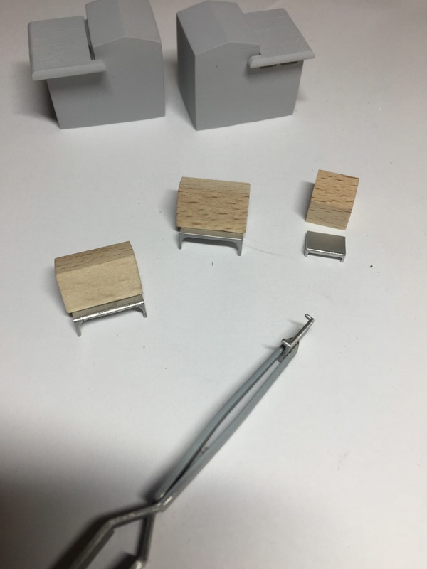

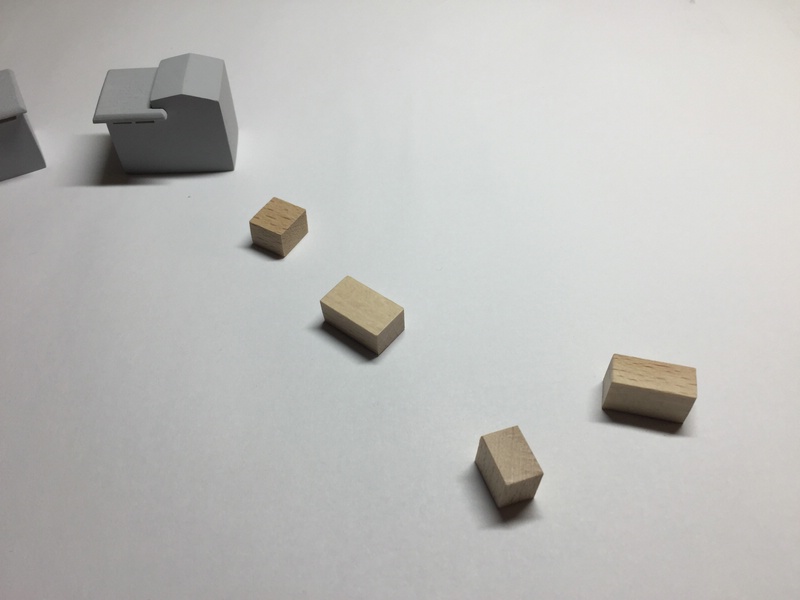

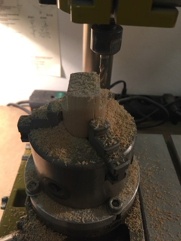

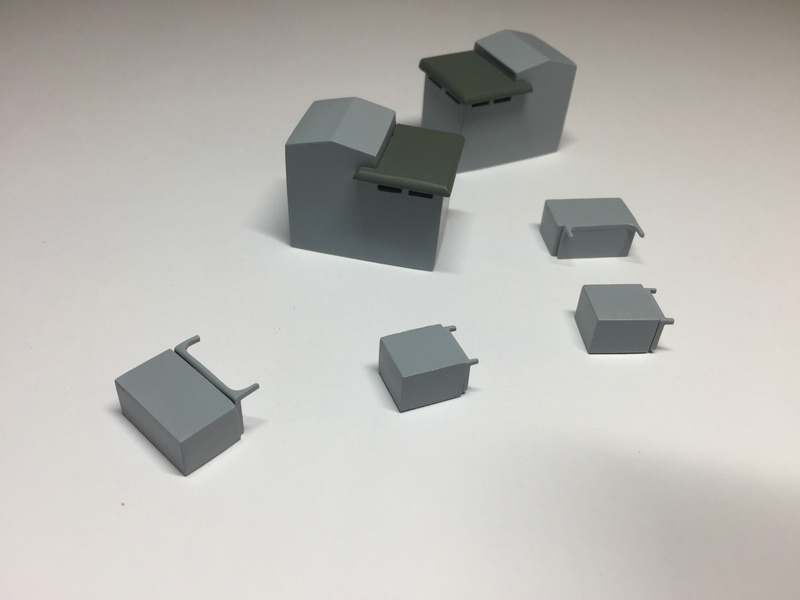

Ich habe mit der Kommandobrücke weitergemacht, da gab es noch ein paar Nebengebäude (Lüfter), die noch gemacht werde mussten.
Am Anfang stand wieder mein geliebtes Buchenholz, es wurde noch zugeschnitten und gefräst (da hab ich vergessen Fotos zu machen) aber hier der Rohzustand (wie halt Holz so ausschaut)
und 2 Giebeldächer, die ich aus Gründen der Symmetrie aus einem Rundholz gefräst und gesägt habe
und montiert
Lüfteröffnungen gefräst, Dächer gefräst (wieder mit dem Viertelkreisfräser) und ausgeschnitten
Ich brauche noch Wasserbehälter. Diese Funktion übernimmt wieder zurechtgesägtes Buchenholz
Die Untergestelle der Wasserbehälter aus gefrästen Alu
lackiert und zusammengebaut
und am Schiff montiert
Fertig! Von den Größeren Bauteilen fehlen jetzt noch die beiden Kräne und die schwere Artillerie, mal schauen was ich zuerst mache.

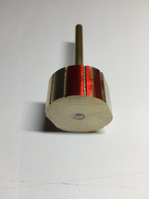

Ich habe mich entschieden, mit den Bootskränen weiterzumachen. Hier das Foto des Bauplanes von Prasky:
Ich muss hier anmerken, dass es große Unterschiede zwischen dem Plan, dem Modell im Heeresgeschichtlichen Museum (der Viribus Unitis) und dem Kartonmodell der Szent Istvan gibt, vor alle
was die Einbaulage von Motoren und Getriebe gibt. Ich orientiere mich nach den Plänen von Prasky.

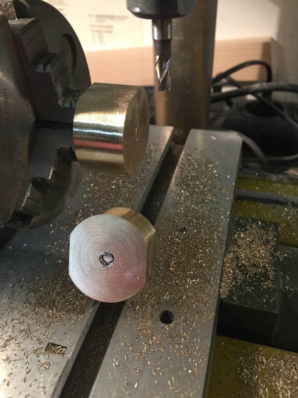

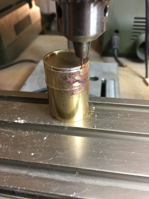

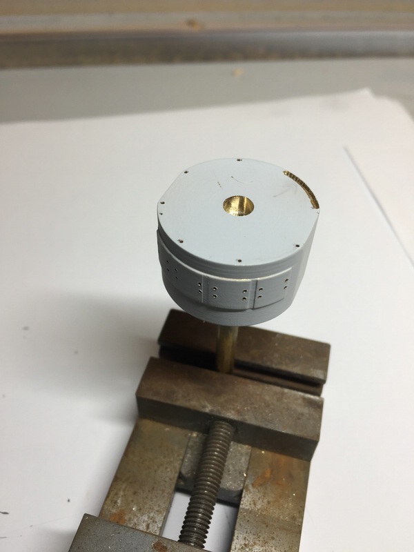

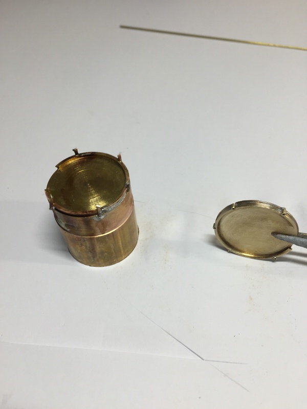

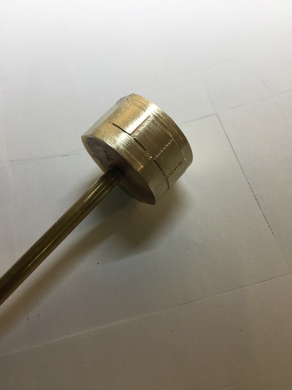

Für die Basis der Kräne wurden 2 Zylinder gedreht, um diese über den ganzen Umfang bearbeiten zu können, wurden sie auf eine Messingachse gelötet.
Die Zylinder wurden abgeflacht (jeweils an der gegenüberliegenden Seite)
Dann wurden alle 30 Grad Schlitze eingefräst
und dann die Zylinder nochmals überdreht, auf die Art bekommt man die Wartungsklappen, ohne sie einzeln anfertigen zu müssen.
um bessere Sicht zu haben, wurde erstmal grundiert, die Löcher für die Griffe der Klappen wurden gebohrt.
ebenso die Löcher für die Reling. Am Umfang wurde eine Nut gefräst, für den feststehenden Teil der Reling (damit die Bedienung nicht runterfällt)
Grundierung wieder abgewaschen, die Reling wird eingelötet
nochmal überschliffen und geputzt und Leitern montiert.
Damit Ende der Bootskräne 1. Teil

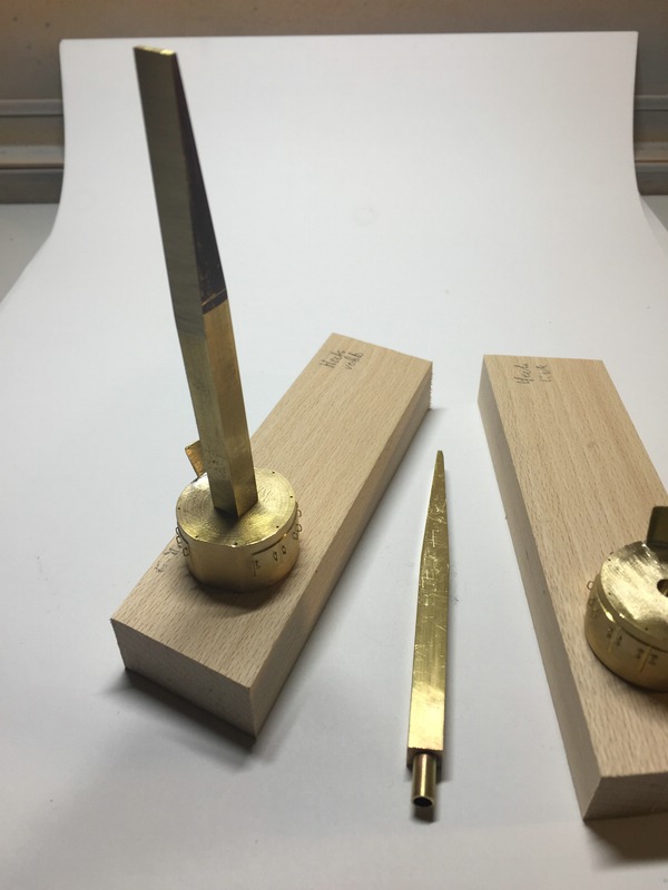

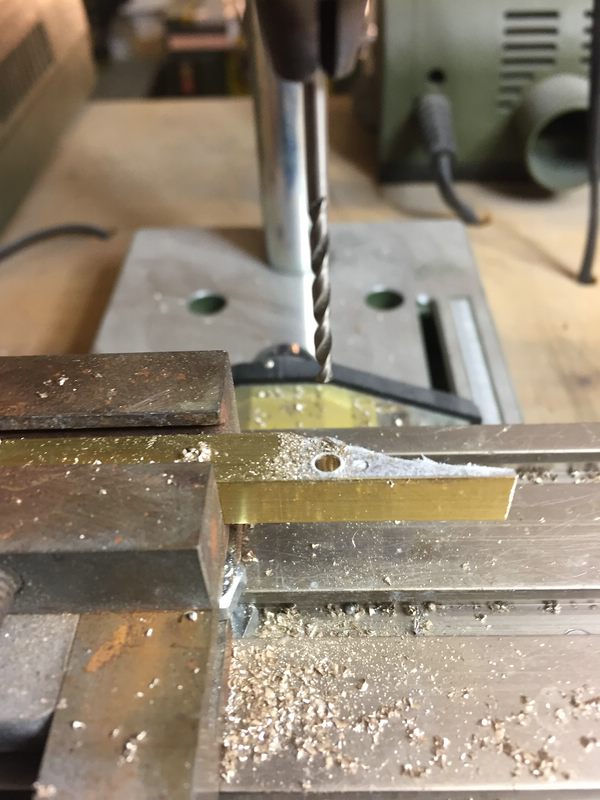

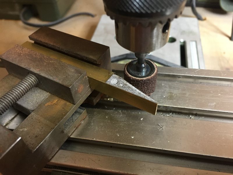

Weitergemacht haben ich mit den Masten der Kräne, Messing 8 x 8 mm, am Fuß wurde ein 5 mm Messingrohr eingelötet.
Die Messingstangen wurden am oberen Drittel (ca.) konisch geschliffen.
Schaut so aus:
An der Spitze durchbohrt und ein Röhrchen für die Achse der Umlenkrollen eingelötet. Die Mitte der Masten wurde dann ausgefräst.

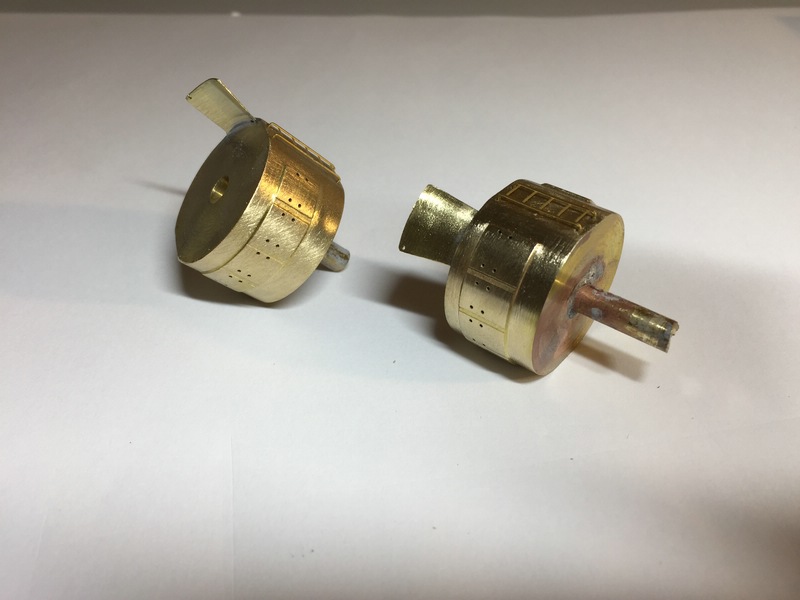

Für das Lager des Auslegers sind 2 Messingstangen zusammengelötet worden, U - Profile gefräst und dann abgeschrägt worden (leider schlechte Fotos)
Die Spitze verrundet und ein Loch gebohrt.
abgesägt
noch nicht fix montiert schauts am Mast so aus

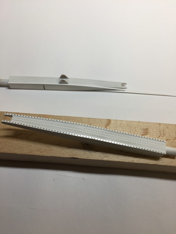

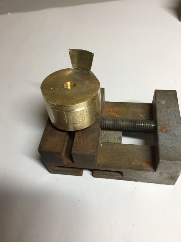

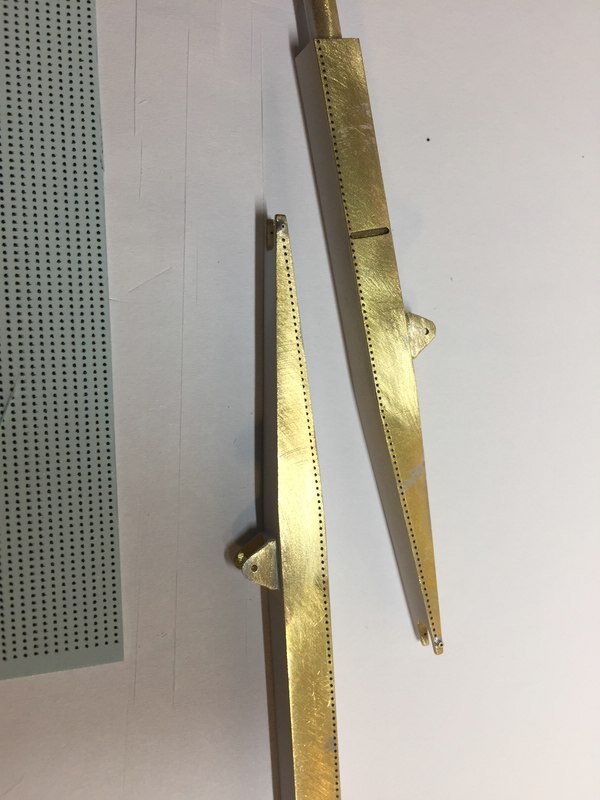

Nachdem ich die Lager an die Pylone gelötet habe, ging es zuerst mal an die optische Ausgestaltung. Die ganze Konstruktion war im Original genietet, zufälligerweise
fand ich in meinen Fundus Nieten der Firma ARCHER, wozu ich die einmal gekauft habe - keine Ahnung, jetzt kamen sie aber gerade recht.
Also wurde "genietet"
Das war ziemlich mühsam und hat viel Zeit gekostet, ging aber dann letztendlich. Ein Plasikstreifen wurde als Verstärkung um die Kanten geklebt, und auch "vernietet".
so schaut der Zwischenstand aus:

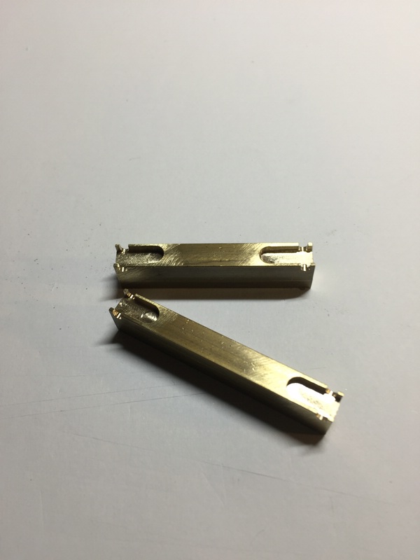

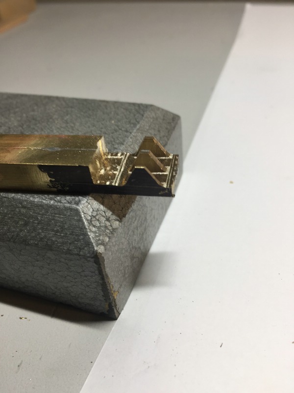

Dann geht es an die Ausrüstungsteile der Pylone, also wieder die Fräse angeworfen.
Rollen zur Seilführung, U-Profil gefräst, Rollen geschnitten und mal probeweise zusammengesetzt.
Daraus entstehen Konsolen
Nochmal ein U-Profil gefräst, auf Maß gesägt und an der Unterseite eine kleine Nut eingeschnitten.

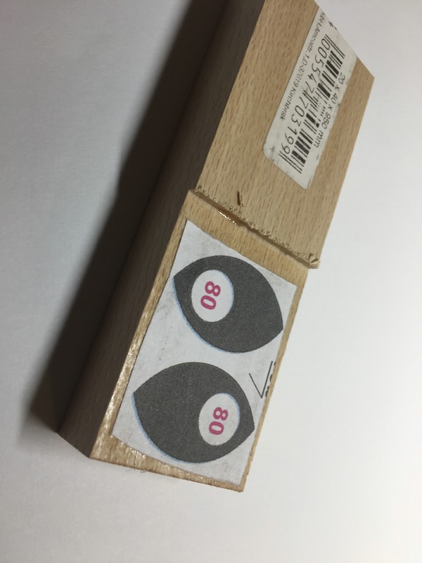

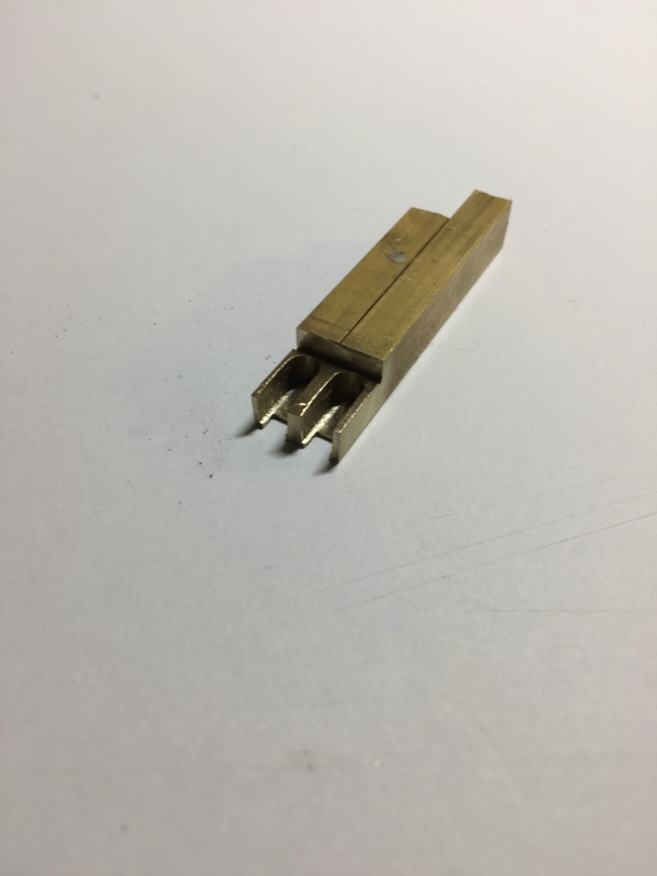

Hier wird ein Schnabel aufgelötet, die Zeichnung habe ich auf ein Stück Messing geklebt, dann wird "Freihand" gefräst.
gefräst, abgeschnitten und aufgelötet.
Nächste Woche wird das einmal zusammengebaut, dann kommen noch ein paar Details!

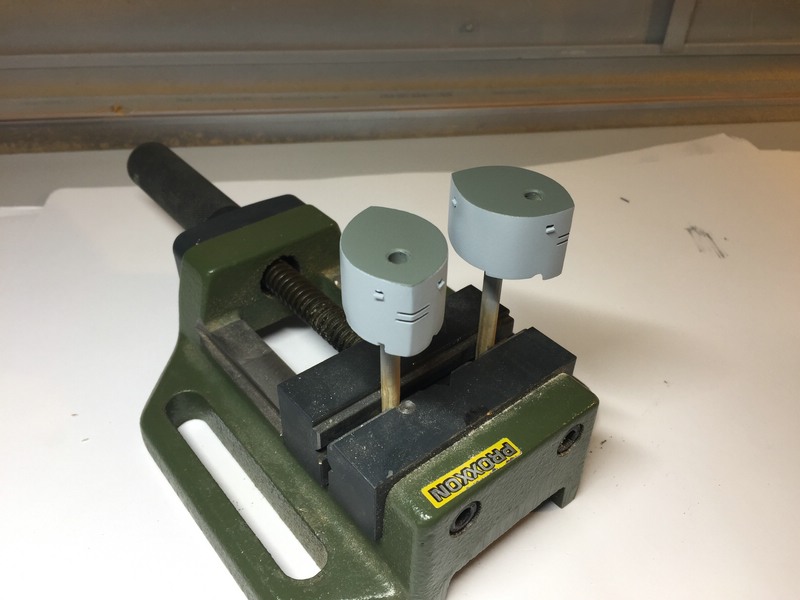

Dann brauche ich noch 2 Scheinwerferplattformen, deren Rahmen in natura aus einem I - Profil gemacht wurden, also drehen einer Nut und ausdrehen der Messingstange.
Die Relingstützen waren hier außen montiert. Dafür habe ich kleine Nuten eingefräst und Röhrchen eingelötet.
Eine Scheibe abgesägt, verschliffen und geputzt, die andere noch im Rohzustand
und fertig
für die Konsolen habe ich die Zeichnung auf einen Messingstab geklebt
und danach konkav geschliffen
gebohrt
der Länge nach gesägt
und abgeschnitten
in die Plattform kleben

Ganz erstaunlich was eine gute und saubere Detailierung ausmacht. :ok:
Insbesondere bei kleinsten Sturkturen. Darf ich fragen wie du die Nietreihen imitiert hast?
450
Mittwoch, 5. Februar 2020, 12:28
Vielen Dank!
Die Nieten stammen von Archer!
Hofi
