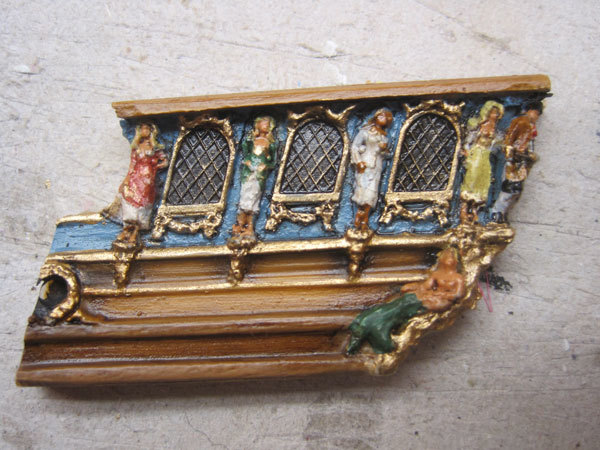

Ich hatte ja schon gesagt, dass ich mit großen Schwierigkeiten bei der „Ölbehandlung" rechne. Also habe ich gemacht, was ich schon häufiger gemacht habe: ein kleines Schnittchen, hier von dem sensiblen Bereich rund um die Figuren an der Seite des Hecks zwischen den Fenstern. Daran will ich üben. Von dem Prozess der Herstellung zeige ich keine Fotos, um eure Nerven zu schonen. Nicht jeder wird den Anblick ertragen können, wenn ein Töpfchen Silikon über das Ergebnis wochenlanger Bastelei gekippt wird. Tatsächlich muss man schon ein gewisses Zutrauen zu seinen Materialien haben, um so etwas zu riskieren. Ist aber gut gegangen. Hier ist das erste Schnittchen bereits weitgehend lackiert, es fehlen nur noch die Kostüme der weiblichen Figuren.
Nach der intensiven Beschäftigung mit der Saint Louis geht es jetzt in kleinen Schritten wieder zur zweiten Staatenjacht. Das erste Foto zeigt das weitgehend lackierte Modellheck.
Hier eine Übungsschnitte des Hecks nach der Ölbehandlung. Im unteren Bereich ist konventionell mit unverdünnter Ölfarbe gedrakt worden, im oberen Bereich habe ich nur verdünntes Vandyckbraun über und zwischen die Ornamente laufen lassen.
Eine identische Schnitte, komplett konventionell gedrakt. Der Unterschied ist nicht weltbewegend, aber man kann schon erkennen, dass die Lackierung der Figuren beim Wegwischen der Ölfarbe stärker gelitten hat.
Und hier eine Gold-über-alles-Variante. Gold ist nie ganz schlecht... ;)
Ich werde das Modell nach der ersten Methodenvariante behandeln. Demnächst Bilder auch von den Aufbauten und der Takelage. Leider weiß ich noch nicht genau, welche Segelstellung ich zeigen soll. In jedem Fall wird es aber Schiff vor Anker oder in der Flaute (Küste) sein.

Drei überaus leckere Übungsschnitten ... kann sein, daß bei der einen durch die Bearbeitung die Farben teils gelitten haben ... sie tun dies aber zugunsten einer gefühlt noch höheren Authentizität.
Imperfektionen machen es einfach noch realistischer weil wir im Hinterkopf immer wissen, daß Holz höchst selten makellos daherkommt.
Das Öldraken simuliert letztendlich einen Zustand in einem gewissen "Gebrauchtlook" ... zwar relativ neu ... aber halt nicht mehr so ganz .
Die goldene Variante weiß auch gut zu gefallen, wirkt sie doch fast schon kühler ... moderner, edel ... mag aber zum zeitgenössischen farbenfrohen Figurenschmuck wie in Lelystad nicht so recht passen
