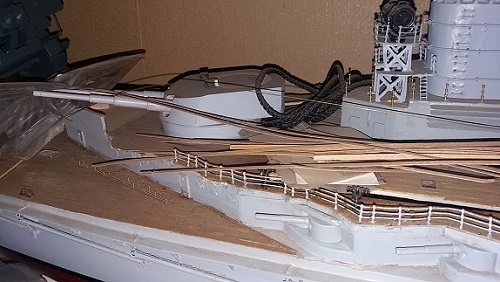

Samstag, 14. April 2018, 00:40
Die Werft ist wieder am arbeiten . (Werftleitung mußte für kurze Zeit wegen einer kleinen OP Pause einlegen.)
Da war nicht so wirklich Arbeitswut angesagt.

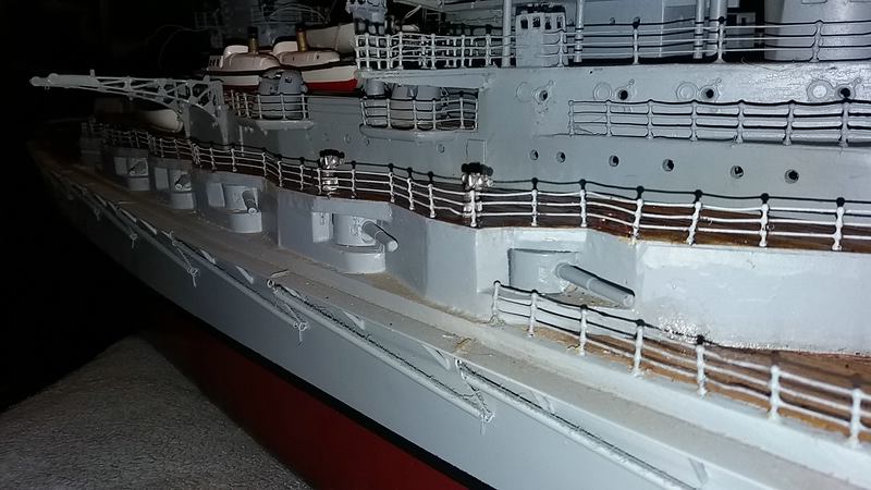

So wie ist der Stand am Schiff.. die Reling auf dem Kasematten Deck (Rechte Seite) wurde montiert mit 60 Reling Stützen und knapp 3 M Reling Draht..
Dazu einige Kohlewinden die Decköffnung Achtern verschluckte 12m Plank Holz dann wurde geschliffen und Lack auf gezogen..
Ein paar Luken auf Deck noch und den "C" Turm aufgesetzt und Morgen geht es weiter.
Synchron dazu habe ich einen alten Rumpf des kleinen Kreuzers SMS Undine bei mir geborgen den ich auch in Arbeit genommen habe.
Er lag lange Jahre in der Ecke da mir als ich ihn begann noch die Möglichkeit fehlte an Geschütze und andere Beschlagteile zu kommen.
Gibt aber nur ein Stand Modell allerdings auch in 1;100.
Übrigens ich weis das an der Reling einige Stützen schräg liegen das passiert schon mal bei 60 stück auf drei 0,5er Drähte löten..kann ich später noch mit Lötkolben richten..
jetzt aktuell ist das nicht von wirklicher Bedeutung für den Weiterbau... oder das Wassern.
Und nun die Bilderchen ..

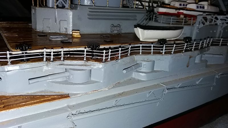

mal ein paar Fotos von den aktuellen Aufbauten bei Undine.
Erstellt aus Holzteilen die jeweils verklebt und verschliffen der im Plan vorgesehenen Form angeglichen und danach
mit Fenstern, Türen und einigen Kleinteilen versehen wurden.
Hier sind sie aber noch nicht völlig fertig fürs Lackieren.
Das Schiff hat mittlerweile Dunkelgrau als Bordwandfarbe bekommen und auch auf Vor und Achterschiff eine Braunfärbung um die Panzerung andeuten zu können .
Die Bewaffnung von Undine erfolgt in kürze ebenso wie das setzen der Brücke und die Ausrüstung mit Lüftern Treppen und Davids sowie der Masten.
Wohl gemerkt das hier ist Rohbau. Dinge wie Griffe Steigeisen Scharniere an den Türen, Seitrommeln usw sind noch vorgesehen.

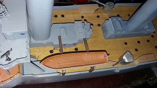

Die letzten Wochen habe ich ab und an meinem kleinen Kreuzer weiter gebaut weil mir für die Arbeiten an Lützow noch etwas der Elan fehlt gefehlt hat.
Für einen kleinen Überblick hier mal neue Bilder von SMS Undine.
Eigentlich nur die Verarbeitung von einigen fertigen Elementen aber sehr gut um sich mit dem geliebten Hobby bei einem Kaffee zb zu endspannen.
Auf die weiteren Arbeiten an Lützow müst ihr (jene die sich dafür interessieren) noch etwas warten.
(Auch weil meine Gattin meine Ausfallzeit nutzte und meine Außenwerft zu einem Blumenbeet umgebaut hat... 8|
Einige kleine Schönheitskorrekturen stehen noch aus was man sicher auf den Bildern auch sieht aber das kommt noch.

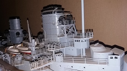

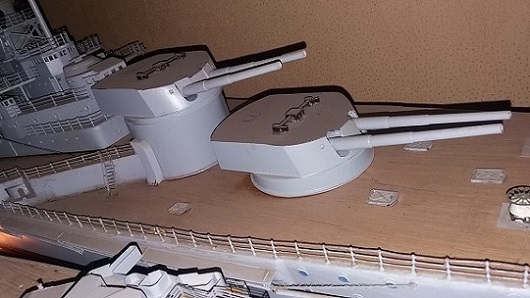

Werftmeldung No-444
Bestandsaufnahme an SMS Lützow.
Die bisherigen Scheinwerfer wurden durch exakte Marine Scheinwerfer getauscht.
Die Türme A und B auf dem Vorschiff müssten beide um ca 6 mm vor gelegt werden das Turm B beim drehen den dahinterliegenden Leitstand streift.
Das Seil das für den Kern der Torpedofangnetze dienen soll liegt auf dem Schiff bereit
und die 4 Achter aus noch fehlenden 8.8er Geschütze sind in Arbeit.
Außerdem sind kleinere Reparaturen an einigen Stellen nötig.
In Vorbereitung ist auch der zweite noch fehlende Schiffskran dessen Fertigung ich hier dieser Tage eingehender zeigen werde.
Weitere aufnahmen folgen als bald
