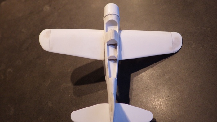

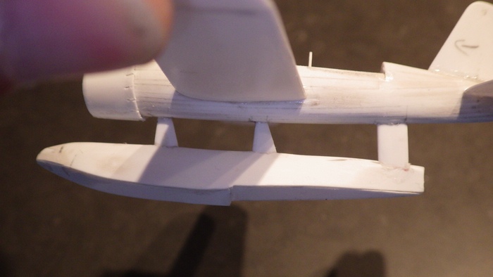

Hallo miteinander,
wie versprochen die Hochzeit der Flächen mit dem Rumpf. Den Zentralschwimmer habe ich gleich mit montiert. Das Cockpit und die "Beobachter-Lounge" werden noch rudimentär eingerichtet . Kniffelig werden jetzt noch die Scheiben und die Hilfsschwimmer unter den Flächen.

Sonntag, 8. Oktober 2017, 22:06
Hatte der Flieger so eine kleine Flügelspannweite?
Beiträge: 3 614
426
Sonntag, 8. Oktober 2017, 22:18
Hallo Ray ,
das täuscht denn der Rumpf ist recht voluminös, anbei ein Originalfoto
Fertig:RC:
HMY Britannia 1893
Beiträge: 3 614
428
Sonntag, 8. Oktober 2017, 22:32
noch ein Foto
Fertig:RC:

Hi Gustav, und ich wette der würde fliegen wenn es so kleine RC Komponenten und gute Augen gäbe. Das Profil und die EWD müßten passen. :pfeif:

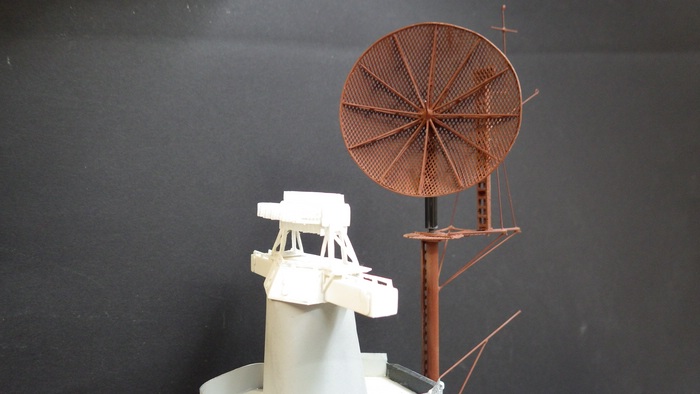

Danke für euer Feedback
weiter geht es mit der Mechanik und der Montage des Turmradars . Die große Radarantenne schwenkt durch die Mechanik in einem Winkel von ca 160° von rechts nach links und zurück. Das Ganze habe ich mit einem preiswerten Getriebemotor und einem Doppelumpolschalter realisiert. Die Mechanik sitzt unter dem Mast im Aufbau. Der gelbe Servohebel betätigt den Umpolschalter sodaß sich die Drehrichtung des Motors ständig ändert. Der Kohlezapfen greift von unten in die Mastverlängerung und dreht diese . Die Antenne schwenkt ca zehmal pro Minute hin und her. Ich mache noch ein kleines Video.
