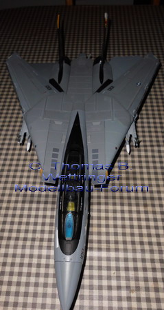

Hallo Michael,
hast Du hier den "weißen" Hebel-Arm aus der hinteren Achse der Cockpithaube nicht eingeklinkt, oder mit Absicht so gezeigt ... (auf Grund des Kabelbaumes nicht absolut erkennbar)
Der rote Pfeil weist auf eine Führung- auf gar keinen Fall entfernen!!!
Gruß Thomas

Hallo Michael,
Gruß Thomas
Der war gezielt nicht eingeklinkt, da ich an der Stelle grad gearbeitet hab. Die Führung ist in dem Fall aufgrund der Untermotorisierung gleichzeitig Ursache für das Problem. Nach Zurückschneiden der Führung läuft das Cockpit jetzt rundum sauber.

Hallo Michael,
GUT- es heißt ja auch immer: mehrere Wege führen an das Ziel... :wink: :ok:
