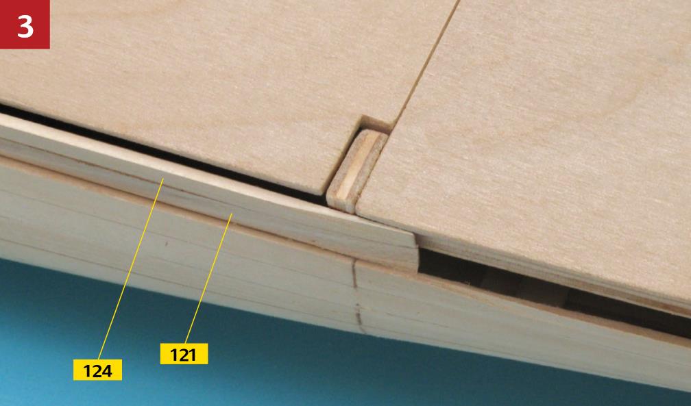

Hallo -Kollegen,
Vielen Dank -Rolf - für das Zeigen der Bilder aus der Schritt-für Schritt-Bauanleitung (SfSB) zu dem "hitzigen" Thema Buggestaltung.
Diese Bilder geben bei genauer Betrachtung genau die Situationen zum Anpassen der Folgebauteile wieder!
In der "SfSB wird immer wieder darauf hingewiesen: Zitat aus dem Kontext- "Wenn ALLE Bauteile zueinander passen ..."
Da steht NICHT geschrieben, dass die Deckplatte 59,60 schmaler gestaltet werden soll!
Ich versuche hier lediglich Modellbauer zu helfen! Mehr nicht! Daher finde ich die verwendete Wortwahl, meiner Person gegenüber doch etwas unpassend! Mann kann gerne diskutieren! Aber solche Äußerungen mag ich nicht, da man mich ja auch nicht persönlich kennt, oder gesehen hat. Ich glaube, ich bin hier in einem falschen Forum gelandet und muss nun doch überlegen, ob ich hier weiter aktiv werde, in Form von einem Baubericht.
Mit freundlichen Grüßen Thomas B

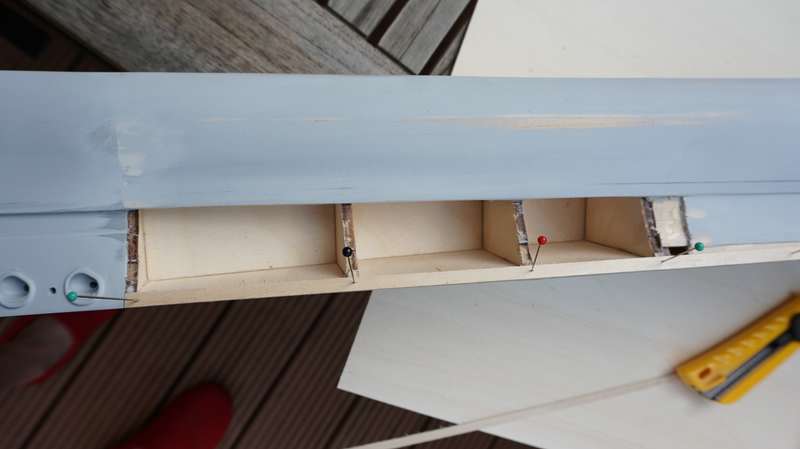

Sodele, das Rumpf Update No.1........
Ich habe heute morgen die vordere Rumpföffnung die ich geschaffen habe von Klebereste befreit und begonnen die Deckplatten 59 und 60 aufzufüttern. Danach habe ich Balsaholz 30 x 30 mm zugeschnitten und in den Rumpf eingepasst. Allerdings noch nicht eingeklebt da ich es vorher noch grob zuschneiden werde......
Aber seht selbst......
Ich muss nur noch dazu sagen............. ich habe mir es komplizierter vorgestellt... :ok:

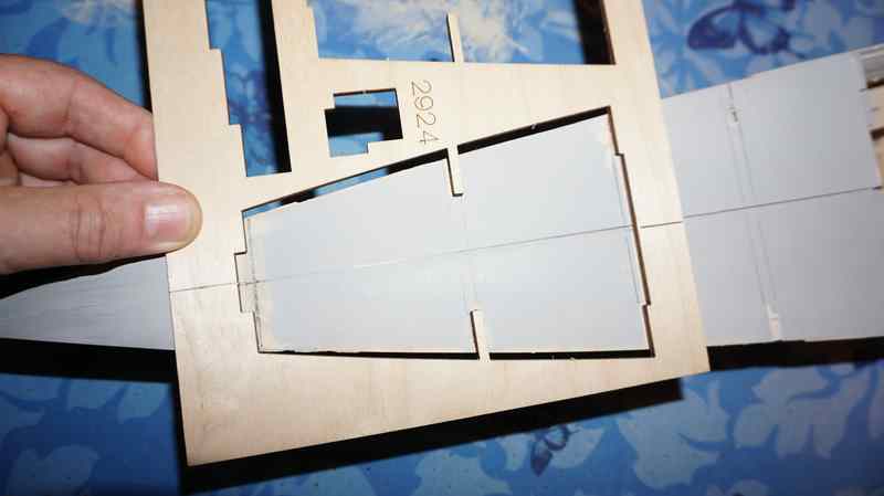

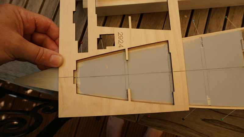

434
Freitag, 22. Juli 2016, 21:55
Hallo Peter, hallo Reinhart
Die ganzen Furniere sind eine Fehlkonstruktion und stimmen nicht mit der Bauanleitung überein.
Wie ihr aus den folgenden Fotos erkennen könnt, stehen laut Bauanleitung die Deckplatten NICHT über, sondern sind ca, 1,5 - 2mm
schmaler als die Innenseite der Beplankung. Das muss so sein, da an der Seite der Deckplatte noch eine Leiste aufgebracht wird.
Wer Augen im Kopf hat, kann das unbestreitlich sehen. Somt müssen laut Bauplan die Deckplatten abgeschliffen werden.
Dann habe ich einmal bei aufgesetzten Deck mit einem Bleistift entlang der Bordwand einen Strich gemacht. Und siehe
da, dass Deck steht über. Und zwar komplett zwischen 0 und 2,5mm. Da aber am Rand des Decks noch eine Leiste von
1,5mm Stärke aufgeleimt wird, muss das Deck auf jeder Seite zwischen 1,5 und 4mm abgeschliffen werden. Somit wird der
Wassergang zumindest teilweise verschwinden. Das kann man auch nicht mit möglichen Tricks übertünchen.
Für mich komme ich zum Schluss, nicht den Rumpf umzubauen, sondern die Furnierplatten anzupassen.
Grüße aus Krefeld, Rolf :ok:

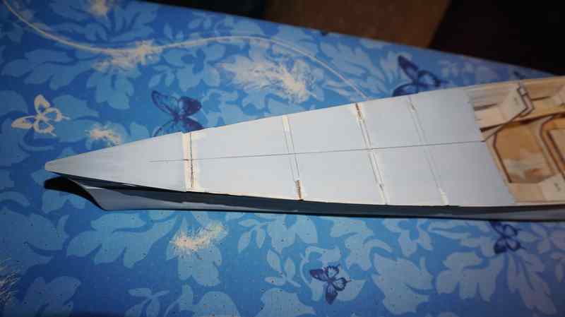

Sonntag, 24. Juli 2016, 11:43
Guuuude......Modellbaukollegen......
Durch die schwüle Witterung ist das schleifen auf derTerrasse echt eine Herausforderung, aber die steuerbordseite habe ich mal vorgeschliffen und wenn die Teile 125 - 128 wieder draufkommen, dann ist das Feintuning dran.... :prost:
Auf dem ersten Bild kann man sehen, das letzte Deckfurnierstück passt... :ok: :ok:

Einen schönen guten Abend,
Nun, bin ich wieder soweit und habe den Rumpf geschlossen, d. h. die Balsa Klötzchen sind auf Mass geschliffen und beide Teile 126 und 128 sind bereit zum einkleben, damit der Urzustand wieder hergestellt wird. Es müssen nur noch ein paar Anpassungsarbeiten an den Auffütterungsleisten durchgeführt werden und der Rumpf ist wieder der Alte.....
Mit einer Ausnahme : Das Deckfurnier passt... :prost:
An der Oberkante der Leiste habe ich eine gerade Fläche um später die Relingleisten korrekt anbringen zu können... :ok:
Im nachhinnein betrachtet, es war garnicht soviel Aufwand... :cracy: :cracy: :cracy:
