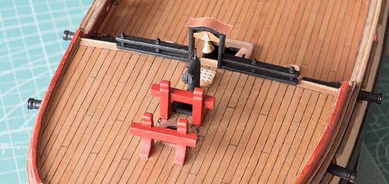

das Backdeck wurde beplankt. Die Planken laufen zum Bug etwas konisch aufeinander zu. Vor dem Aufkleben der Planken wurden deren Kanten mit Graphit bestrichen und so die Fugen simuliert.
Auf dem Deck befinden sich von achtern nach vorne gereiht eine
- vergitterte Luke für den Abzug der Wärme aus der vorderen Feuerklappe des Feuerherds
- kleinere Luke, in der noch das Rauchabzugrohr des Feuerherds montiert wird
- offene bleibende Luke zum Dunstabzug über den Kochplatten.
In den übrigen vier kleinen Öffnungen werden später Betings gesteckt.

441
Donnerstag, 28. Juli 2016, 22:46
Hallo Jürgen,
was mir gerade noch auffällt, die kleine Gräting vorne am Deck bekommt noch einen Rahmen ? Die sieht noch etwas komisch aus, so ballig in alle Richtungen ?
Die Mastumrandung würde ich dunkler machen....die Gräting passt noch nicht so zu der in der Kuhl und die Mastumrandung würde ich in Deckfarbe gestalten.
Das ist keine Kritik nur meine Meinung, da ich etwas farbenblind bin fällt MIR das vielleicht nur so auf ?(....und Deine Taubündel der Kanonen hast Du noch immer nicht richtig hin geleg, Du Du Du ;) :D
Oliver

Freitag, 29. Juli 2016, 09:41
Hallo Oliver,
die Qualität der letzten drei Fotos ist wegen eines Computerbroblems leider nicht die beste, so dass der Rahmen der Gräting kaum richtig zu erkennen ist. Auf dem Hauptdeck hat die Gräting einen 2x3mm starken Rahmen. Der winzigen Gräting auf der Bak habe ich einen 1x2mm starken Rahmen verpasst. Aber du hast recht - diese Gräting werde ich noch etwas abflachen, damit die Proportion zwischen Rahmen und Gitter besser passt.
Zur Färbung der Masteinfassung habe ich mich noch nicht entscheiden können. Vielleicht ist hier eine leicht dunkleres Braun als die Farbe der lackierten Planken doch die beste Lösung.
Und die Ausrichtung der Taubündel habe ich nicht vergessen. Jedes mal wenn ich sie sehe, muss ich an deinen Ratschlag denken und hatte auch schon ein bisschen schlechtes Gewissen :D Ich habe aber vor, die Taue erst im Zuge der Anbringung der übrigen Kanonen auf der Kuhl zu ändern, damit ich sie alle schön gleichmässig ausrichten kann. Wenn ich nur wüsste wie man es schafft, das relativ dünne Garn der Tauenden so sauber und aufzuwickeln, dass es aussieht wie eine flache Schnecke.

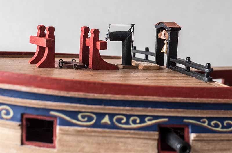

Sonntag, 31. Juli 2016, 16:02

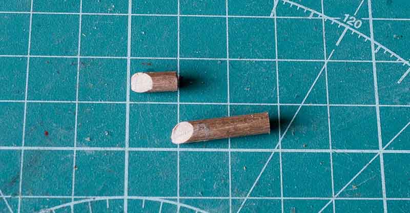

es geht weiter mit dem Rauchabzugrohr, den Betings und der Schiffsglocke.
Das Rauchabzugrohr besteht im Wesentlichen nur aus einem schräg durchtrennten Rundstab:
Die Betings wurden vor dem Aufmontieren gestrichen und mussten erst einmal trocknen:
Auch die zusammengesetzten Teile, in der die Schiffsglocke eingehängt wurde, mussten erst mal festtrocknen. Damit dies schön gerade oder auch gewollt gebogen erfolgte, wurde alles zwischen Beschwerer und Leisten ausgerichtet:
Zusammen gebaut sieht es dann so aus:
Das Gestänge zum Öffnen und Schließen des Rauchabzugrohres erfolgt über ein Gestänge, das bis hinunter zur Feueröffnung des Herdes führt - schließlich wird mit ihr ja auch der Luftdurchzug zum Anfeuern oder Regulierung der Brandgeschwindigkeit insbesondere beim Auffüllen mit Holz oder Kohle gesteuert:
Meistens sehe ich erst wenn die Bilder vorliegen alles was noch verbessert werden könnte - so zum Beispiel, dass am Klöppel der Glocke noch eine Kordel fehlt oder die Einfassung des Loches für den Mast farblich zu dunkel ist. Erst auf diesen wahnsinnigen Vergrößerungen sieht man auch die Unsauberkeiten, die man nie so ganz richtig weg bekommt. Auch haben sich vor der Feueröffnung des Herds schon wieder Aschereste angesammelt, die schnellsten aufgesammelt werden müssen, bevor sie in die frisch gestrichenen Teile wehen :D
