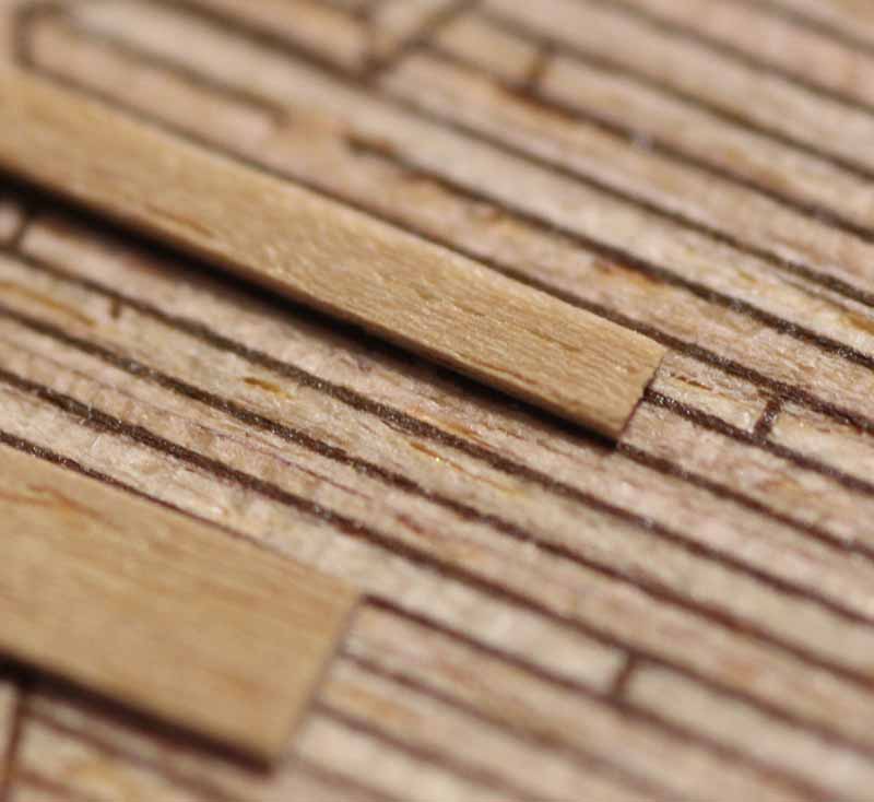

Also, ich habe mal einen Vergleich mit 3 mm, 1,5 mm Leiste und mit dem Deck der Bismarck gemacht. Da ist die 3 mm Leiste komplett überdimensioniert.
Und für Rolf habe ich mal die Tanganjika Leiste in geschnittenen 1,5 mm genauer fotografiert. Siehst du die doch sehr scharfen Kanten?

@Uwe
So wie das aussieht, sind die 3mm Leisten ja doppelt so breit wie die der Bismarck. Stimmt, die Tanganjika leisten sin wesentlich feinfaseriger als die Eiche-Leisten.
LG, Rolf

... mehr als dreimal so breit. Das geht gar nicht. Selbst die schmale 1,5 mm Leiste ist fast doppelt so breit!

Das kannst du maschinell in der Dicke von 0,5 mm nicht mehr vernünftig herstellen. Deshalb bin ich immer noch der Meinung, es muss "gezeichnet" werden.
