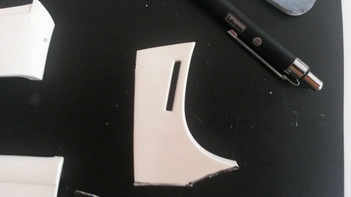

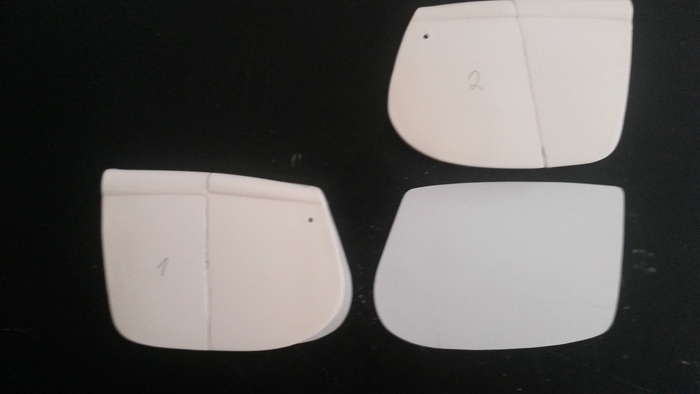

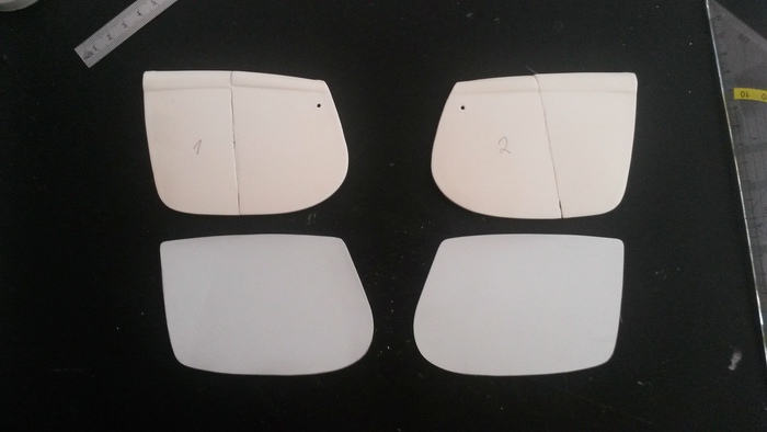

Boah....die Türen drängen mich noch an den Rand des Nervenzusammenbruchs. Ich glaube ich habe heut Nacht mindestens 10 Schablonen angefertigt, bis ich mal was fabriziert habe das vernüftig ausschaut. Ich denke diese hier sind von der Form her ganz gut....
Leider konnte ich auch das "Windleitblech" (Cowler, Imre :baeh: ) nicht mehr so lassen und hab die beiden Seiten abgetrennt. Also auch sie werde ich neu aufbauen, da sie zu breit sind und der Anstellwinkel der Türen und der Haube nicht schön ist.....Aber alles easy :ok:

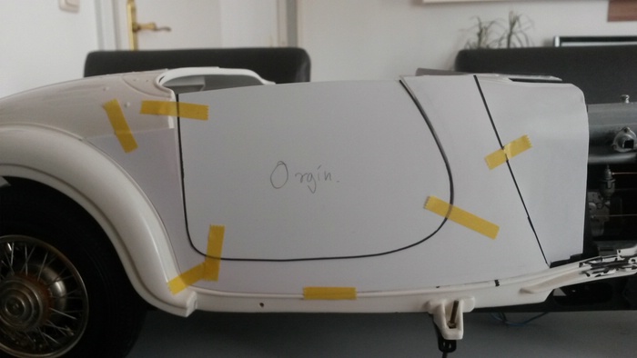

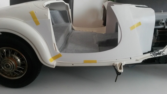

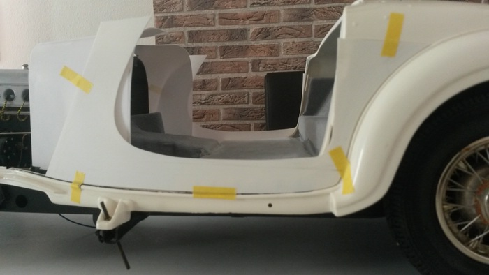

Meine unter Schweiss und Tränen abgerungenen Türenschablonen hab ich mal reingehengt zum schauen wie es wirkt:
Sorry das man das weiß auf weiß net so dolle sieht. Was denkt ihr? Passt die Form der Türen so? Der Schweller wird auf insgesamt 14.4mm erhöht, das habe ich an den Türen schon berücksichtigt. Auch den Winkel der Türen vorne habe ich insgesamt schräger angesetzt. Von den Maßen her müßte nun alles korrekt sein.
Übrigens sind ungefähr 3l Kaffee dabei vernichtet worden, und Unmengen an Sheet sind auch drauf gegangen..... Bin gespannt was ihr dazu meint.
Übrigens: Ein schaut Schei..e aus wird nicht tolleriert... :!! :!! :!!
:lol: Ihr wisst wie ich das meine.

425
Sonntag, 13. Juli 2014, 12:52
gefällt mir, was du da machst -
übrigens, wenn die türen aus ausreichend dickem material gemacht sind, kann man sie außen "in wölbung" schleifen, dann muß innen nix verstärkt werden, da dann die platte außen bereits gewölbt ist -
das hat den vorteil, daß du innen eine plane fläche hast, an der alles weitere befestigt werden kann... dumme frage: ist das pocher plastik polystyrol? d.h. kann man es mit herkömmlichem flüssigkleber kleben -
oder ist es polyvinyl, dann geht das nicht - aber ich werds ja an meinem testarossa bald genug erfahren...
apropos, du hast doch fotos ganz von der seite, warum vergrößerst du die nicht, bis der radstand passt (mit corel draw geht das schön..) dann könntest du die türform von dort wegnehmen -
falls du das programm nicht hast, schick mir den link zu dem foto uns schreib mir den radstand, dann schicke ich dir den ausschnitt der türe als pdf (da es dann nicht verändert ist in der größe...)

Freud mich sehr das dir mein gewurschtel taugt. Die Formen sind noch nicht endgültig. Also werden noch verfeinert. Ein Rohling sozusagen. Hab gesehen das oben an den Türen noch etwas schleifen angesagt ist.
Zum Kunststoff: Ich glaube das ist ABS. Der normale Kleber taugt dabei nicht, weil das Material beim verkleben nicht angelöst wird. Ich kann dir fürs Kleben den Ruderer L530 empfehlen. Der ist Super und zieht auch Klasse. Schau mal, irgendwo hier im BB ist ein Bild von der Tube.
Das mit dem vergrößern der Bilder wäre natürlich das einfachste überhaupt. Aber ich bin so ne Niete mit dem PC, ich bin schon froh das ich das mit dem Forumszeug geschnallt habe. Das ist ein sehr nettes Angebot von dir, Imre. Das nehme ich auch gerne an. Ich werde dir den link schicken mit dem Radstand. Brauchst du den Radstand in orginal, oder den schon auf 1:8 gerechneten? :doof:

das sieht alles sehr gut und so wie man das auf den Bildern erkennen kann, auch stimmig aus.
Da du ja jetzt so ziemlich alles an der Karosse aufgetrennt und abgesägt hast, würde ich dir empfehlen erstmal die Schweller und den vorderen Karobereich wieder herzustellen und danach an den Türen weiter zu machen

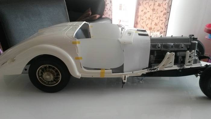

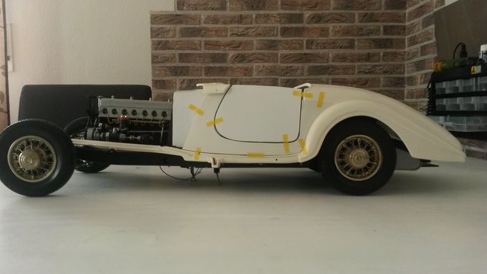

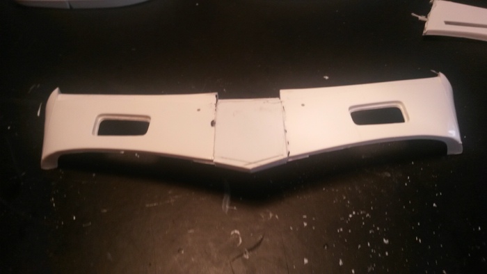

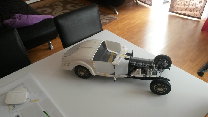

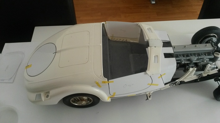

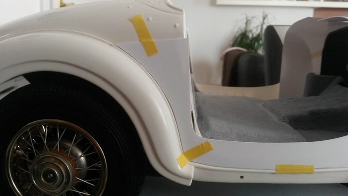

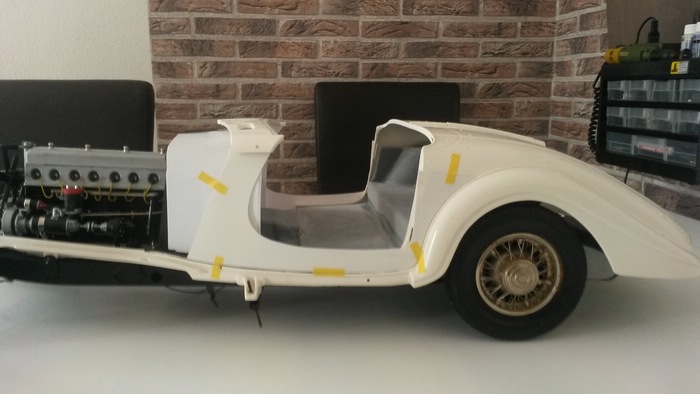

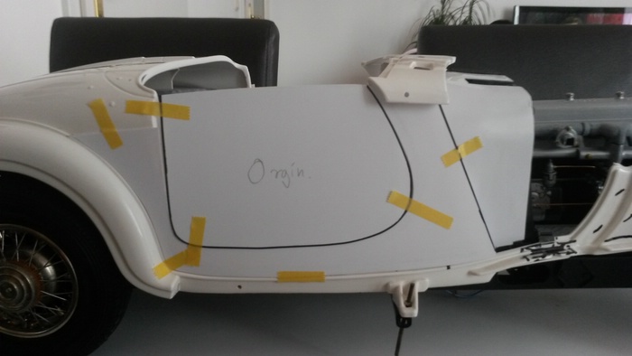

Guten Abend. Noch schnell bevor wir Weltmeister werden neue Bilderchen. Ich hab meine Schablonen für die Türen fertig und auch den ganzen seitlichen Aufbau hat Schablonen bekommen...
Ich spare mir jetzt dabei mal das Blabla, und lass die Bilder sprechen:
An der Türaufhängung wird noch fein gearbeitet. Auch die verlängerte Trennwand wird noch auf länge getrimmt:
index.php?page=Attachment&attachmentID=185286
Ich hab die Schnittkanten schwarz hervorgehoben, damit man das alles besser erkennt. Der Winkel der Motorhaube ist nun auch steiler ausgelegt. Da kommt aber noch ein kleiner "Buckel" rein. Ist natürlich auch alles noch ohne Feinheiten. Aber das grobe Gerüst steht :tanz:
Ich bin sehr zufrieden! Langsam wird's.... Was meint ihr?

Ein Meisterwerk meine ich dazu, mehr ist nicht hinzuzufügen :ok: :sabber:
Ach ja, ein Bild hängt noch lose an deinem Beitrag ;)

Irgendwie krieg ich Bauchschmerzen wenn ich die letzten zig Bilder anschaue mit dem sehr breit wirkenden Teil auf das dann die Windschutzscheibe draufkommt. :huh:
Hast du mal die Proportionen mit dem stimmigen Heller-Modell verglichen?
Und wie sieht das Pocher-Modell aus wenn man provisorisch den Kühler platziert und die Motorhaubenseiten und Haube draufsetzt? Von oben betrachtet muß das sauber und elegant aussehen.
439
Mittwoch, 16. Juli 2014, 20:41
Hi.
NEIN! Das ist ALLES noch Rohbau. Ich habe das nur zum zusammensetzen zusammengefügt, weil ich neugierig bin. Alles was Maße angeht, wird nach und nach abgearbeitet.
Also Leute, keine Panik! Der Alfa wird's schon richten das es am Schluß passt..... :ok:
Im Moment ist nur ein wenig die Luft raus nach dem ganzen Gemetzel. Muss meinen Akku neu aufladen und mir meinen Plan zurechtlegen. Aber diese Woche wird's noch weiter gehen. Das schöne Wetter ist natürlich auch nicht grad förderlich fürs Modellbauen..... :pfeif:
Die Haube kann ich nicht aufsetzen, da die alte nicht mehr passt und eine neue angefertigt werden muss. Aber ich finde schon einen Weg zum 540K Sp.R. Bin doch ein "Tüftler" :)
:lol: Alte Motzbacken, ihr ! :lol:

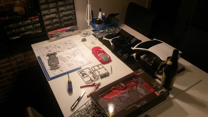

Das geht grad bei mir ab. Den Ferrari Aperta baue ich für meine Frau, war ein Geschenk von ihr und ist ihr Lieblingsauto. Also muss ich etwas Zeit Opfern und mal "Ihren" Wagen bauen. Hm....Sollte mir dafür vielleicht ne Lupe zulegen.... :lol:
Und mal wieder Revell Kleber schnüffeln ist auch nicht ohne.....

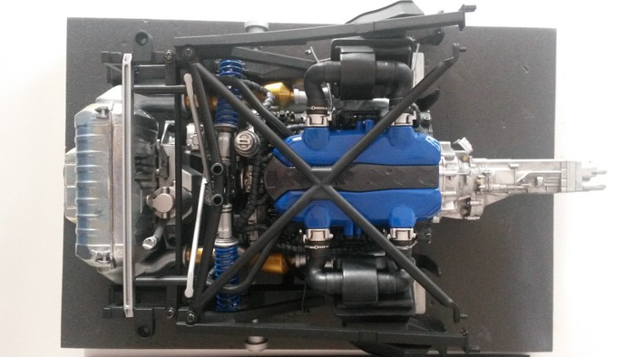

Der Lambo Motor....Natürlich noch nicht Fertig :grins: :grins: :grins:
Ist schön entspannend mal ohne BB was zu bauen.....
