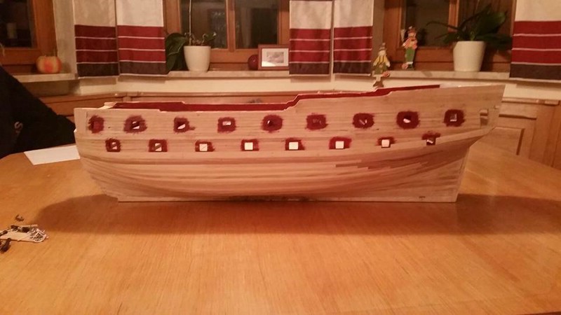

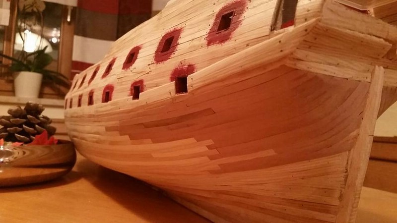

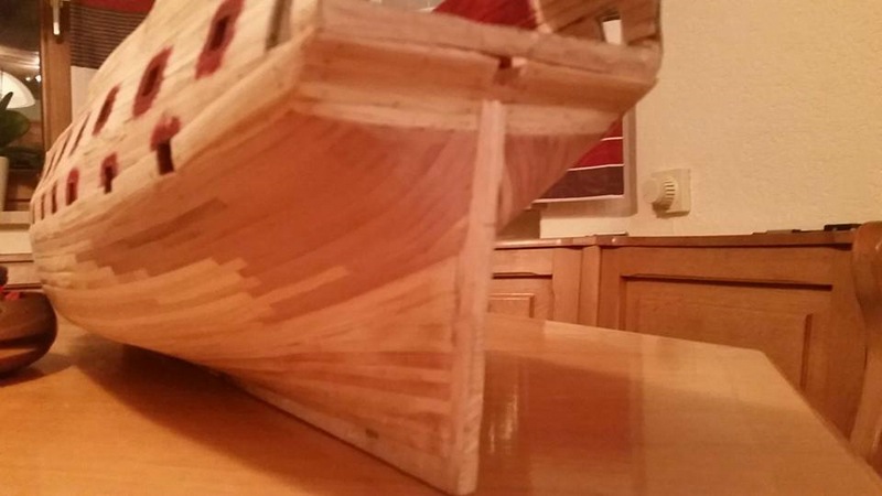

Also... Aktueller Stand:
Bugschott wurde modifiziert = der Rumpf wurde vorne auf höhe des ersten Decks verbreitert, sodass die Reling ganz vorne nicht mehr so rund zuläuft, sondern mehr gerade ausläuft.
Im Heck wurde die Untebeplankung des Unterspiegels angebracht.
Auf beiden Seiten habe ich das untere Barkholz dreireihig angebracht. Im Bugbereich steigt es nur minimal an und im Heckbereich enden sie in kompletter Breite beim Unterspiegel.
Bilder folgen, sofern ich wieder ein besseres Aufnahmegerät als mein Handy habe..
Wie geht es jetzt weiter?
Es wurde ja mal das obere schmälere Barkholz angesprochen, jedoch weiß ich nicht, ob ich das schon anbringen sollte..
Ich hätte jetzt zu allererst den unteren Teil des Rumpfes final beplankt.
Und mich danach fein säuberlich mit originaler Beplankung nach oben gearbeitet.
Also ca. 5 Plankenreihen gesetzt und dann das obere Barkholz angebracht.
Was meit ihr?
428
Mittwoch, 7. Oktober 2015, 22:17
Zur Unterbeplankung des Unterspiegels hätte ich dir nicht geraten. Ich würde sie sogar wieder abmachen, und zwar -vorerst- ohne Ersatz. Was du nämlich jetzt machst ist eine Oberbeplankung, und der Unterspiegel soll ja nicht (im Gegensatz zu den Barkhölzer) überstehen. Deswegen rate ich dir dazu den Unterspiegel erst zu beplanken wenn du das ganz Grundgerüst vom Heckspiegel gebaut hast. Das ist auch besser für den Übergang zur Gillung usw.
Also nimm die Unterspiegelbeplankung wieder weg, und kümmere dich am besten nicht um den Bereich vom Unterspiegel bis du den ganzen Rumpf beplankt hast.
Ansonsten klingt es gut!
Das obere dünnere Barkholz würde ich erst später planken.
Jetzt würde ich erst nach unten gehen. Die Plankenreihen direkt unter den Barkhölzern sind ja hinten und vorn sichtbar. Da sollten sie auch realistische Dimensionen haben. Manche Planken gehen ja durch die KWL durch. Die sind dann halt halb ober-, halb Unterbeplankung. Dementsprechend musst du im Unterplankungsbereich auf nichts aufpassen, nur dass die Oberfläche glatt bleibt (was schon schwierig genug ist).
Ich freue mich schon auf die FOtos!

Freitag, 9. Oktober 2015, 07:47
Ich sehe das in diesem Fall ein wenig anders..
Ich kann deine Befürhctungen schon verstehen. Jedoch brauche ich eine schön vorgeformte Unterlage für meinen richtigen Unterspiegel.. Das Gute daran ist, dass ja der Unterspiegel nur an der Grenze zum Rundgatt überstehen würde. Und genau dort werde ich ihn sanft in das Rundgatt übergehen lassen..
Das wird schon ;)
Bei der weiteren Vorgehensweise sprichst du mir aber aus der Seele. Bzgl. den Dimensionen der Planken habe ich im Mondfeld, wenn ich mich nicht täusche, etwas von ca. 6 m Länge und einer ungefähren Breite von 30 cm gelesen?
An der Breite meiner Planken kann und will ich sowieso nichts ändern. Die 5mm sind eventuell 1mm zu viel, aber mitdem kann ich leben. Anders ist die Länge, welche ich schon so gut wie möglich hinbekommen möchte.
Ganz klar, dass Teile der Beplankung, welche unter dem Barkholz sind, auch über der KWL sind und richtige Proportionen benötigen ;)
Dabei muss ich aber nochmal nachfragen, ob die Unterkante meines Barkholzes gleichzeitig die Oberkante der Kupferbeplankung sein sollte? Ich würde lieber noch eine Plankenreihe dazwischen legen, da ich die Kupferplatten ja nicht "auf" das Barkholz legen kann.
430
Freitag, 9. Oktober 2015, 19:01
Nein!
Die KWL ist nicht parallel zu den Barkhölzern. Das hätte nur Sinn wenn die Wasseroberfläche paralell zu den Barkhölzern wär... Dazu müsste die Wasseroberfläche die selbe Krümmung wie die Planken haben... Das habe ich versucht im letzten mit dieser Aussage klar zu machen:
Die KWL ist fett im Plan eingezeichnet. Sie ist in der Höhe von der Barkholzkante da wo letztere an ihrer tiefsten Stelle ist. Da das Barkholz vorne und hinten hochgeht, die KWL aber horizontal ist, entsteht STELLENWEISE ein sichtbarer beplankter Bereich zwischen Barkholz und KWL.
Früher war der Bereich unter der KWL nur bleiweiss gestrichen, später hat man da Kupferplatten angebracht. Die Grenze blieb aber im die KWL. Schau dir mal dashier an:
https://collections.rmg.co.uk/collections/objects/66475.html
Damals gab es noch keine Kupferplatten, jedenfalls war es noch nicht die Norm. Aber du siehst alles. Barkholz= Schwarz, Unterwasserschiff=Weiss, Bereich zwischen Barkholz und Unterwasserschiff=helles Holz. Schau dir auch die Heckansicht an, da ist der Bereich am grössten.
Ja und vielleicht stimmt die Form noch nicht. Das kannst du nicht wissen bevor du den Heckplan genau studiert hast. Ich glaube, dass du später mal den Unterspiegel umbauen musst.
Ich hätte dir beinahe vorher geraten, den ganzen Unterspiegel wegzureissen und später neu zu bauen. Ganz einfach weil der Unterspiegel zum Heckspiegel und nicht zum "Restrumpf" gehört, und man den Unterspiegel nicht vor dem Heckspiegel baut. Da können später unerwartete Ungereimtheiten entstehen, aber das ist jetzt nicht schlimm. Mach jetzt erstmal lieber nicht zu viel am Unterspiegel. Das könnte später Probleme geben, im Moment ist es wahrscheinlich noch nicht so schlimm.
Wenn du wissen willst was ich meine, dann betrachte meinen letzten angehängten Link. Da siehst du dass der Unterspiegel nicht einfach nur die Verlängerung vom unteren Rumpf ist, sondern dass der eine "Rundung" nach aussen hat. Wie stark? Ist wahrscheinlich überall unterschiedlich.
Wenn du den Unterspiegel entfernst könnte es später für dich sogar einfacher sein.
lg
hms

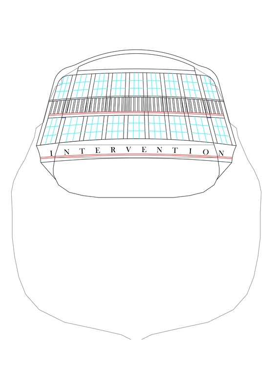

437
Donnerstag, 19. November 2015, 10:58
Hallo hms,
nein ich hab mich einfach unklar ausgedrückt ;)
Das ist eine echt gute Idee!
Bin auch gerade dabei, den richtigen Maßstab herauszufinden... Habe aber brutale Probleme dabei. Und das bei an meinem professionellen Zeichenprogramm...
Wobei das eigentlich sekundär ist..
Ich weiß die lichte Breite meines Hecks. Von Innenkante zu Innenkante sind es genau 12,0 cm. (Auf Höhe Unterkante unterste Fenster!!!!)
Der Abstand beim höchsten Punkt meines Hecks verringert sich dann auf genau 9,0 cm zwischen den Innenkanten.
Die ingesamte Höhe des Hecks (Ab Unterkante unterste Fenster) beträgt genau 6,0 cm.
Ist eh lustig, dass die Maße so genau aufgehen...
Nehme ich jetzt meine 12,0 cm als Vorlage und skaliere den Heckspiegel der Leopard auf genau diese Größe, dann ergibt sich folgendes:
- Das Schiff ist um 33% länger als meines. (Klar dass diese nicht alle gleichlang waren :P)
- Der Heckspiegel ist um 2,0 cm höher als mein Rumpf.
- Der Heckspiegel ist auf Höhe meiner 9,0 cm Linie ganze 2 cm breiter...
Also...
Ich kann versuchen, dass ich mein Heck nach außen biege, aber ob ich da 2 cm schaffe ist fraglich.
Die Höhe werde ich auch nicht erreichen..
AAAABERRR!
Ich muss ja nicht exakt den Heckspiegel der Leopard nachbauen..
Es reicht ja wenn ich mich daran orientiere..
Heißt:
- So weit wie möglich den Abstand der Heckwände verbreitern, um "senkrechtere" Wände herstellen zu können.
- Gleiche Anzahl der Fenster vorsehen, welche aber an die Höhe meines Schiffes angepasst werden.
Der Rest müsste kein Problem darstellen..
438
Freitag, 20. November 2015, 01:23
33% kommt mir echt viel vor.
Normalerweise liegen Längenunterschiede zwischen grossen Schiffen dieser Epoche viel näher zusammen.
Bei mir funktioniert oft diese "Rechenmethode". Du liest auf Wikipedia (englisch) nach, wie lang das Schiff ist. In dem Fall 44,5 Meter. Diese Länge ist nur die Länge DES UNTEREN BATTERIEDECKS. Also ohne Gallion und Heckspiegel. Du misst auf deinem Plan nach wie lang es da ist. Das sind dann 44,5 Meter. Die grössten Schiffe waren damals ca 57-58 Meter lang, Länge über alles allerdings knapp 80 Meter! Und ein 50er ist ein "kleines" Grosses Schiff.
Eigentlich müsste die Deckshöhe bei beiden Schiffen ähnlich sein. Die Hauptspantbreite kann aber ziemlich abweichen... Versuch nur dafür zu sorgen dass das Heck oben proportional passt. VIelleicht überprüfst du das mit deinem Schwedischen Plan, da muss es stimmen.
Vielleicht hilft dir das weiter!
Und, nun ja, nimm das Leopardheck lieber als Orientierungshilfe als als Plan.

Darum habe ich mich heute an mein AutoCAD gesetzt und mal das Zeichnen begonnen. Voilà, mein Heckspiegel! :)
Er entspricht nicht ganz den Maßen der Leopard, aber ist sehr nahe dran. Natürlich auf die bereits gegebenen Maße meines Schiffes angepasst.
Ich müsste lediglich die Bordwände um 10mm erhöhen.. Seh ich mir aber dabei die Seitenansicht der Leopard an, dann steigt auch diese ab der Kuhl 3x an. Ergo könnte ich auch eine dritte "Stufe" einbauen.
Das einzige was mir ein kleines ungutes Gefühl bereitet, ist die Tatsache, dass das Heck durch die Verbreiterung selbst kaum schmäler als der breiteste Teil des Rumpfes ist. Ergo ist der endgültige Heckspiegel mit den Seitentaschen um einiges Breiter als die breitestes Stelle im Rumpf.
Ist eher untypisch oder? :idee:
Seht euch bitte meine Zeichnung genauer an.. Fällt euch noch etwas auf, was ich unbedingt beachten muss? Muss ich etwas ändern oder hinzufügen?
@hms: Du verlangtest im Namen der Allgemeinheit weitere Fotos ;)
Ich habe es versucht, jedoch sind die ziemlich unscharf geworden... Geht z.Z. eben nicht besser...
Ich habe sie trotzdem mal hochgeladen:
Zur Info, ich habe im späteren sichtbaren Bereich das schöne Birnenholz verwendet! Natürlich mit gewissen Übergängen..Jedenfalls wird man später von dem hellen Holz unterhalb des Barkholzes nichts mehr sehen, da der Bereich bekupfert werden soll.

Die Beplankung sieht sehr gut aus! Mein Kompliment!
Aber was mir garnicht gefällt sind deine "Heckdehnungen". Es wird so oben viiiiiel zu breit. Auch auf deiner Zeichnung ist es oben zu breit!
Es soll schon nach oben deutlich schmaler werden. Wahrscheinlich war es vorher sogar richtig.
Da das irgendwie mit den Leoparddimensionen nicht klappt würde ich als Grundlage für dein Heck den Originalplan verwenden, aber nur für die Dimensionen! Wenn du aus dem Originaplan nur die Breite, Höhe usw entnimmst dann wird es ganz gut. Ach ja, und auch die Breite vom "Rumpfheck" (Heck ohne Seitentaschen) sowie die Breite von den Seitentaschen würde ich da entnehmen. Dann kannst du die seitliche Rundung durch "englische" Geraden ersetzen und gut ist's!
So wirkt der Unterspiegel mickrich und der Oberspiegel gigantisch. Schade aber nicht dramatisch ist dass von deinem ehemaligen Plattgatt noch Kannten übriggeblieben sind. Ich finde lustig dass du die in deinen Plan übernommen hast, aber eigentlich sollten die ganz weg sein. Ist aber eher ein Detail.
Aber ich glaube dass du echt gerade daoben schlimmbesserst. Wahrscheinlich ist es schmal besser und originaler. Das Heck wirkt wirklich nur durch den Spiegel breit!

Hallo hms,
Danke für die schnelle Antwort!
Ich schreibe gerade übers Smartphone, deswegen halte ich mich kurz..
1. Das " Plattgatt"
In der Zeichnung sollen die Linien den letzten Spant darstellen.
In echt habe ich versucht, so große Rundungen wie möglich anzubringen. Ist zumindest besser als davor :-P
2. Heckspiegel der Leopard:
Durch meine Verbreiterung hätten die Bordwände genau den Winkel wie bei der echten Leopard. Das ist das Komische..
Ich muß dir zustimmen, daß der Spiegel sehr breit wäre..
Aber ich finde, daß meine Bestandswände zu spitz zulaufen..
Ist echt verzwickt ;-)
Trotzdem werde ich meine Heckwände noch ein wenig erhöhen..
Aber gut, erstmal nach oben beplanken ;-)
Wie mache ich das zwischen 2 Stückpforten?
Immer von Pforte zu Pforte oder muß ich da bei den 3 Planken, die da Platz haben, das Beplankungsmuster beibehalten?

Auf mich wirkt das Heck auf deiner Zeichnung oben wirklich etwas breit. Guck nochmal hier: https://collections.rmg.co.uk/collections/objects/81517.html
Und ich glaube ehrlich dass es an deinem Modell OK ist. Lieber kein zu plumpes Heck! Das heisst, bieg es zurück! So dass es genauso wie auf deinem schwedischen Spantenriss ist.
Unter dem Heckspiegel des Leopardplans siehst du die Linien des Spantrisses, und die innerste linke (Backbord) Linie ist die hinterste Linie. Das heisst, der hinterste Spant. Und da siehst du auch dass dieser sich ziemlich stark nach innen neigt.
Bitte mach das Heck auch nicht höher! Es wirkt schon so sehr gross. Die Seitentaschen stehen auf deiner Zeichnung noch viel zu weit über. Wie du auf dem Plan siehst, nimmt der Heckspiegel viel weniger Platz im Heck ein als bei dir.
Und schau dir nochmal die Proportionen des Unterspiegels und des Gillungsbalkens an. Die Gillung (da wo der Name steht) ist (auch bei dir) die breiteste Stelle des Spiegels. Allerdings ist diese Stelle nur minimal breiter als die UnterspiegelUNTERKANTE. Diese Unterkante ist aber breiter als der oberste Teil des Heckspiegels. Auf deiner Zeichnung hat man das Gefühl dass der Unterspiegel garnicht zum Heckspiegel, sondern zum Bereich darunter gehört. Das liegt auch an den Ecken zwischen Unterspiegel und Gillung. Ansonsten sind alle wichtigen Details vorhanden. Nur die Proportionen müssten überarbeitet werden.
Allerdings ist das alles was ich hier beschrieben habe mit so geraden Heckbordwänden nicht realisierbar, weil die oberen Seitentaschenfenster da, egal wie schmal die sind, immer weiter aussen als der Unterspiegel ist liegen.
Das Gute daran ist dass du so alle proportionalen Zusammenhänge lernst:-)
Zu den Planken: Da die Pforten schon rot sind und du da deswegen wahrschlich nicht mehr feilen und neu malen willst müsstest du fast jede Planke anpassen, Pfortenränder aufmalen, abschneiden und dann erst aufkleben. Vielleicht hat da aber jemand eine bessere Lösung. Ich glaube dass das Plankenstossmuster überall durchgezogen wird, da ich glaube dass die Pforten im Original in die fertige Beplankung geschnitten wurden(?)

Das im Post 439 gezeigte Heck hat zu gerade Bordwände ganz hinten. Ansonsten wirkt es (ohne Spiegel), ohne dass ich es nachgemessen habe, stimmig. Was einfach viel zu breit ist ist die Gillung und alles drüber. Sieht man besonders an den übergrossen (Seitentaschen-)Randfenstern.

Ich bin nochmal über meine Pläne hergefallen und habe eine zweite Variante für meinen Heckspiegel erstellt.
Diesmal habe ich die Gillung aus meinem Originalplan übernommen.
Zudem habe ich die Wandstärke, welche auch für die Pfosten zwischen den Fenstern gilt, von 5mm auf 3mm reduziert.
Bei dieser Variante wurde nichts an dem aktuell bestehendem Rumpf verändert. Die Höhe und der Winkel bleiben gleich. Einzig die Wandstärke müsste ich auf 3mm reduzieren. Aber das ist das kleinste Problem, da die Wände selbst mit Karton aufgefüllt sind. Diese kann ich dann auf die gewünschte Größe zusammenpressen.
Hier mal meine Bilder:
Evtl. noch nicht perfekt, aber zumindest schon mal besser als der Erste. Vor allem stört mich, dass ich die Fenster in den Seitentaschen nicht so breit machen kann, wie diese im Heck selbst.
Viele Grüße,
Vasco
446
Dienstag, 24. November 2015, 12:23
Grundsätzlich viel besser!
Es hat die Form eines Schiffshecks!
Der Unterspiegel sollte unten gerade sein (siehe Leopardplan) Das heisst nicht wirklich gerade, aber leicht nach oben (!) gewölbt, und nicht stark nach unten wie jetzt bei dir der Fall ist.
Der Oberspiegel bereitet noch ein paar kleine Probleme. Ein englisches Heck dieser Zeit hat höchstens 6 Fenster, bzw 8 mit den Seitentaschen pro Deck. Deine 7, bzw 9 sind zu viele. Ein "kleiner" Zweidecker wie deiner sollte nur 5 (mit Seitentaschen 7) haben, so wie dein vorheriger Plan haben.
Das Problem ist dass dann aber die Seitentaschenfenster noch kleiner wirken. Vielleicht geht es wenn du den Spiegel doch minimal breiter machst. Der kommt mir jetzt doch sehr schmal vor. Ich würde dir raten erst einmal folgendes zu probieren. Du nimmst "unseren" Leopardplan. Du schneidest den Heckspiegel am Computer in deinem genialen Programm oder im Papier aus und legst es auf den Spantenriss. Daran kannst du sehen wie viel breiter das Schiff als der Spiegel ist. So viel ist es nämlich nicht. Dann kannst du deinen Heckentwurf vorsichtig verbreitern. So dass die Seitenfenster mehr Platz haben.
Ich nehme an dass die Seitentaschen ungefähr eine Fensterbreite haben, das entspricht dann einem Fünftel des Hecks (ohne Spiegel) in der Höhe des dazugehörigen Decks.
Aber es gefällt mir so viel besser! Es hat die typischen eleganten Formen eines solchen Schiffs!

Habe es geschafft, den Heckspiegel der LEOPARD auf meinen Maßstab zu bringen.
Nachdem ich ihn über meinen Spantenriss gelegt habe, ist mir erst aufgefallen, dass dessen Heckspiegel sogar ein wenig schmäler als mein Geplanter (Letzte Zeichnung) ist :O
Jetzt haben wir den Salat :D
Fakt ist, wenn ich jeweils 1/5 der Heckbreite, also eine Fensterbreite mehr für die Seitentasche vorsehe, dann werden wir viel zu breit.. Möglicherweise sieht es am Schiff selber sogar stimmig aus? Aber hier auf dem Plan ist es einfach unmöglich...
Das muss ich mir nochmal direkt am Schiff ansehen.. Jedenfalls werde ich zuerst mal fertig beplanken.
Vasco
448
Dienstag, 24. November 2015, 15:56
Jetzt ganz schnell, ich habe nur 5 Minuten.
Das alles sind nur Vermutungen, was die Masse des Spiegels angeht. Richtig sicher weiss ich nur dass der Hauptspant an seiner breitesten Stelle breiter als der Heckspiegel ist, und das sollte er auch sein!
Ansonsten wurden Heckspiegel mit der Zeit tendenziell kleiner, deswegen sieht deiner ungewöhnlich modern aus, was aber zum Schiff selbst nicht passt.
Wahrscheinlich ist 1/5 viel zu viel, war nur ein schneller Gedanke...
Hilft dir das weiter?
lg
hms

Mein Problem? Seht euch bitte nochmal die Bilder von meinem Post Nr. 439 an. Die Planken steigen in Richtung Heck an. Dies wurde auch so weitergeführt. Was passiert? Die Planken laufen nicht mehr parallel zur Rumpfoberkante. Beim ersten Versatz (Stufe nach der Kuhl) laufen sie noch parallel. Aber bei der hintersten Erhöhung bis zum Heckspiegel laufen sie sehr schräg zur Oberkante des Rumpfes. Nun, mir persönlich macht es nichts aus, jedoch weiß ich nicht ob das so legitim ist.
Was ist eure Meinung dazu? Ich versuche demnächst auch wieder Bilder hochzuladen :)
Viele Grüße, Vasco

Was zuerst auffällt: Wenn man den Abstand zwischen der Unterkannte des Barkholzes und der Zierleiste ganz oben in der Höhe von der Kuhl abmisst, und diesen Abstand ganz hinten (selbe Zierleiste + Barkholz) nachmisst ist die Kuhl höher. Die Planken werden hinten aber nicht dünner, es geht nur auf weil die Bordwände hinten mehr "einfallen", bzw weniger senkrecht sind als in der Mitte. Richtig wäre es also, wenn die Plankenreihe die in der Kuhl ganz oben ist, hinten dem Verlauf dieser Zierleiste folgt. War ich verständlich?
Jetzt wäre es erstmal, bevor du irgendwelche Lösungen suchst, interessant zu sehen, ab wo es "falsch" ist. Dazu würde ich die Lage des oberen Barkholzes (zwischen den Kanonenbatterien) im Verhältnis zum oberen Batteriedeck deiner Intervention mit dem Leopardplan vergleichen. Im Plan ist die Oberkannte viel sichtbarer, als die Unterkannte. Aber man sieht die letztere auch wenn man gut hinguckt.
Anschliessend würde ich die Lage der Zierleisten des Leopardplans mit den Planken die in der Höher der Zierleisten bei deiner Intervention sind, vergleichen.
Meine Vermutung: Deine Barkhölzer sind gut für ein englisches Schiff, für den aktuellen Rumpf aber zu steil. Bzw, es geht nicht da die Rumpfform anders ist.
Meine Lösungsvorschläge kommen gleich. Fotos wären praktisch. Du kannst aber auch nur meine Denkanstösse nutzen, und nachmessen. (Wobei ich vielleicht weniger helfen kann)
