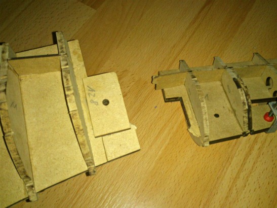

so...jetzt aber....wie versprochen die crashbilder
@klenkes....danke für den tip...ist ein tolles tool und einfach....und die bilder sind trotzdem scharf....habe heut die bugsektion neu verklebt und das skelett sieht wieder aus wie es sein soll :wink:

Auweia...das sah ja böse aus...da hätte ich die Tränen in den Augen gehabt! Aber wenn du es wieder sauber hinbekommen hast... :respekt:
Ich wäre da erstmal "down" gewesen nach soviel Arbeit. Danke für die Bilder :thumbup:

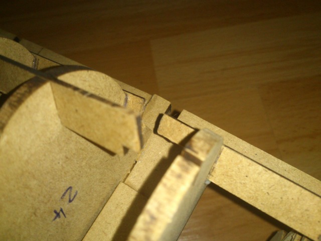

ohhhhhh....ja, glaubt es mir, ich war kurz davor......aber schaut mal was ich draus gemacht habe
nur bei zwei sachen brauch ich noch rat und tat....

Na das kann sich doch wieder sehen lassen. Fragt sich, wie sich das herausgebrochene Stück im schmalen Längsspant ersetzen lässt. Scheint aber auch nicht unbedingt nötig.
Was den Versatz von 55 zu 56 angeht, scheint das wohl so zu sein. Einen guten Anhaltspunkt fand ich hier vor allem die gegenüberliegende Seite. Das andere Ende von Spant 56 (der Teil, der sozusagen in der "Luft" hängt) endet ja genau dort, wo nachher der schmale Längsspant durch die Kerbe von 55 durch soll. Daher liegt er bei mir so, dass es keinerlei Versatz zu dieser Kerbe gibt.
Und ja, bis zum Straken bin ich eher schleiffaul

nimm gaze und mach eine lage drum, und pinsel die dann mit leim ein
als versteifung könnte das klappen

Vor allem wäre es nicht schlecht gewesen wenn die Schrauben etwas früher geliefert worden wären, bevor man die Querspanten eingesetzt hat. Dann hätte man genügend Platz und Freiraum gehabt diese festzschrauben. So war das teilweise doch etwas fummelig.
Hallo Leute,
erklär mir doch mal einer von Euch allen U-Bootbauern, wozu diese Schrauben nachträglich verbaut werden sollen,
obwohl doch vorher alles schon fest verklebt wurde.
Meiner Meinung nach sind die Dinger doch völlig über, oder??????????????????????????????????????????????????????????????????????
Bin gespannt auf Eure Antwort.
Gruß Ray

Montag, 12. Mai 2014, 10:59
hallo klenkes
ich hab mir mal in der vorschau heft 17 angesehen, und weiß, wofür das teil gut ist.
es dient später als "anschlag" für die rückseite des maschienenraums, um den rahmen/gehäuse passgenau einzusetzen.
wenn du dir das mal ansiehst, wird dir auffallen, das dieses teil auf der backbordseite angebracht wird, und die seite wird ja komplett verkleidet.
und damit der maschinenraum auch später exakt am gegenseitigen ende des bbotes anliegt, braucht es da eben ein kleines teil, damit der nicht "durchrutschen" kann
ok soweit ? :wink:
und danke @ray für die aufklärung hinsichtlich der torpedos
da kann man mal wieder exemplarisch dran sehen, das die eine hand nich wusste was die andere gemacht hat
aber mal sehen, was die modellbauwerft so baut.....
vielleicht kriegen wir ja von denen nen schönen satz torpedos.
die ladeöffnung haben die ja in ihrem umrüstsatz schon mit vorgesehen.
ich kann mir gut vorstellen, das die eine 1:1 konversion des cmk-bausatzes wie für das revell-boot machen

Die Sache mit dem Spant hat ja Hauke schon gut beschrieben.

Hauke und Ray,
ich danke euch für die Infos. Da bin ich wieder aufgeschlaut :hand:
Das mit den Zettelboxen ist der Hammer...manchmal ist es aber wirklich einfach :ok:

450
Montag, 12. Mai 2014, 16:01
Tipps und Tricks
Hallo ihr Werftarbeiter,
ich verfolge schon längere Zeit die Threads rund um U96 von Hachette (jetzt auch als Registrierter), baue die Röhre selbst mit. Und für ein ziemliches holzmodellbauerisches Greenhorn wie mich war hier schon eine Menge zu lernen.
Vielleicht gebe ich jetzt was zurück; hier geht's ja auch um Tipps und Tricks...
Gestern will ich mit dem Verbauen der Ausgaben 16-19 beginnen, da stelle ich fest, dass ich die Querspanten 58 und 59 vertauscht verklebt hatte. ;( :cursing: Mist! (Ich weiß: nichts im Vgl. zum Malheur von Blackkillerops, gute Arbeit, wie du das gerettet hast). Die 58 und 59 unterscheiden sich ja nur um Millimeter. Also so lassen und später mal schauen?
Also kurz und gut: nach dem Ärger, dem Holen von seelischem Beistand und einer Mütze Schlaf heute morgen die Suchmaschine angeschmissen: mit 'nem Fön soll's gehen.
Und es hat tatsächlich funktioniert :lol: , Fön auf höchste Stufe, Klebestellen ca. 5 min behandelt, bis der Kleber weich wird, den Spant immer wieder vorsichtig geruckelt und dann kam er ohne Beschädigung frei. 8o
Jetzt noch den alten Kleber wegdremeln und dann auf ein Neues!
So, das wollt ich loswerden, vielleicht hilft's noch jemandem....
Also Weitermachen!
...und Rob: Danke nochmal
Spocky
