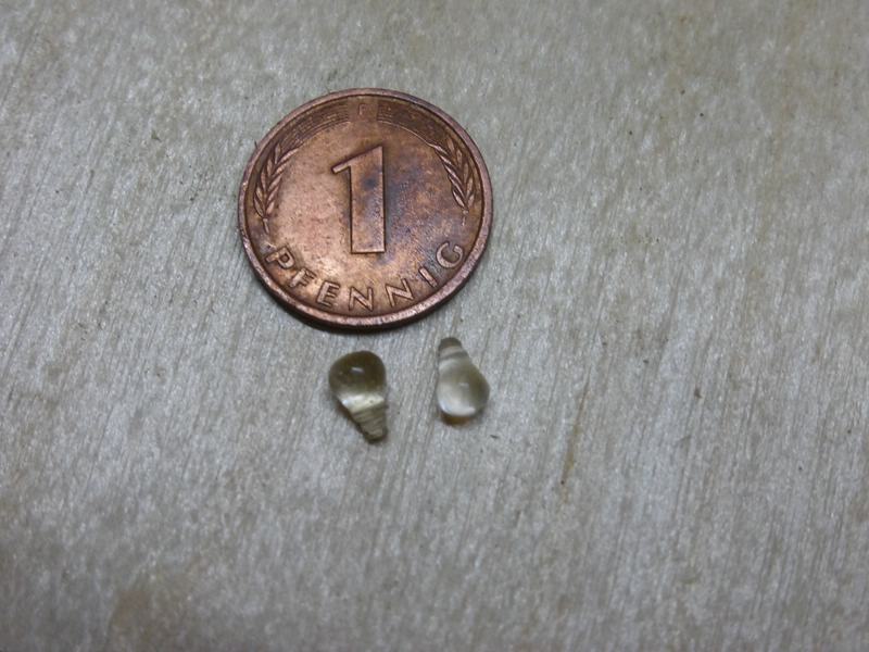

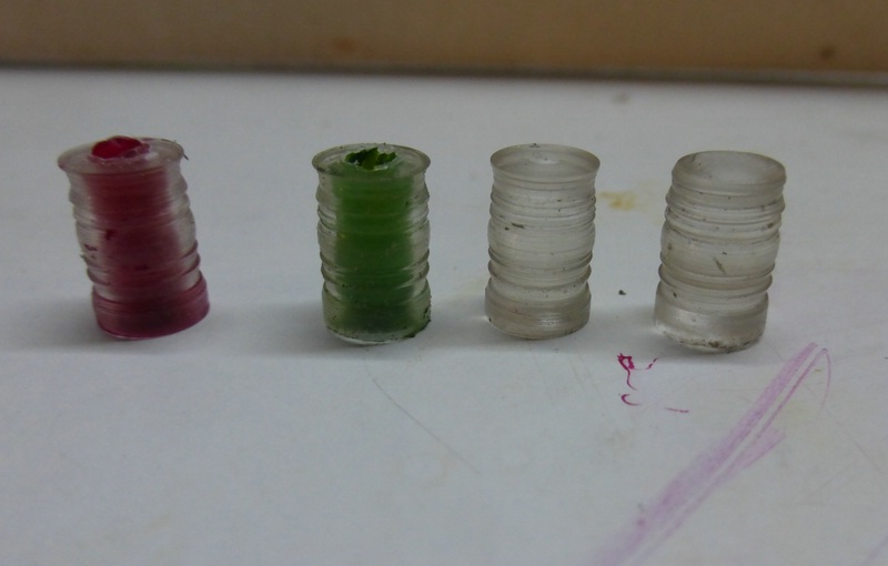

Die zweite Generation an Fresnel-Gürtellinsen für die Positionsleuchten ist nun fertig. Der erste Versuch sah so aus:
Der Grund dafür ist auf dem folgenden Bild zu erkennen:
Die Spanfläche ist nicht bis an die Kante geschliffen. Das kommt davon, wenn man das mit bloßem Auge macht. Das Härten des Drehstahl war sowieso für die Katz, Acrylglas läßt sich auch mit einem ungehärteten Stahl drehen, zumindest die paar Exemplare. Wichtigstes Requisit beim Drehen der Gläser war die Wasserflasche zur Kühlung des Materials.
Beim zweiten Versuch habe ich die Seitenlichter größer gemacht als die beiden Topplichter. Für die Färbung habe ich die Gläser vor dem Drehen aufgebohrt, und danach innen gestrichen. Die Makros zeigen noch ein paar Ungenauigkeiten, aber ich denke ich lasse das jetzt so. Hier gehts weiter, wenn das neue Steuerventil des Schlumpfbootes fertig ist.

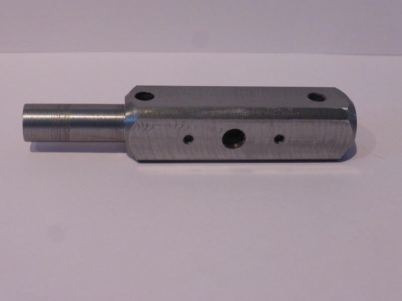

Der Korpus des neuen Stuerventils ist jetzt soweit fertig. Die Anschlüsse werden so angebaut, daß nichts in den Zylinder ragen kann. Die Armatur für den Zudampf und dieLeitung zum Rückwärtsgang, die gleichzeitig als Befestigung an der Maschine dient, werden mit Stehbolzen festgeschraubt. Lediglich die Rohre für den Abdampfsammler werden eingesteckt und verlötet.
Das Ausgangsmaterial war Rundstahl von 20 mm Durchmesser. Das wurde in die Drehmaschine gespannt und das Zylinderloch mit 7mm vorgebohrt. Danach wurden quadratisch angeordnete Flächen angefräst. Wie man auf dem Bild sieht, blieb an den Kanten ein Teil der ursprünglichen runden Fläche stehen. Nach dem Bohren der Löcher für die Anschlüsse habe ich den Zylinder wieder in die Drehe gespannt, und auf 8 mm aufgebohrt und gerieben. Zum Schluß wurde noch der linke Teil aus Gewichts- und Platzgründen abgedreht. Nach dem Mittagessen kommen dann die Anschlüsse dran, und das ganze Aggregat wird zusammengebaut.

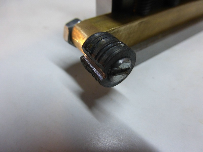

430
Sonntag, 12. April 2015, 21:58

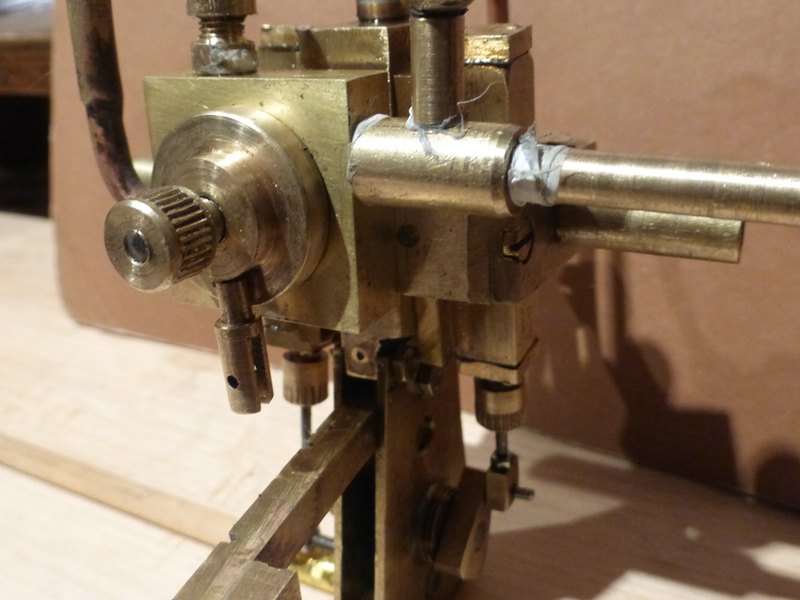

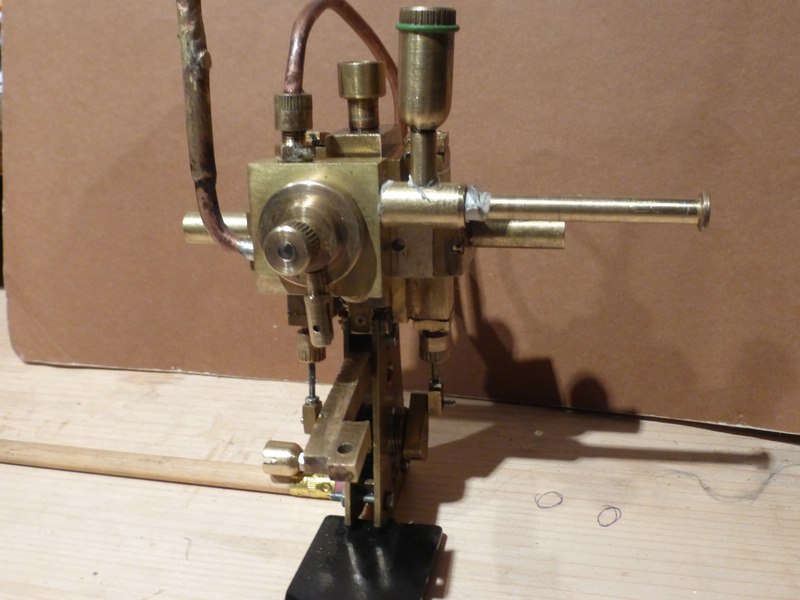

Heute wurde das neue Steuerventil der kleinen Maschine fertig. Die bisherige Konstruktion hat mich genug geärgert, das neue Ventil arbeitet nach dem selben Pronzip wie bei der großen Maschine. Nur die Ausfräsungen im drehbaren Oberteil habe ich geändert, dadurch sind die Verstellwinkel von "Halt" zu den Fahrstufen geringer. Das werde ich an der großen Maschine noch anpassen. Auch sonst habe ich noch ein paar Kleinigkeiten umkonstruiert, vor allem um das Teil etwas kompakter zu bekommen. Die Kleine sieht jetzt von der Ventilseite so aus:
Für das Abdampfrohr habe ich den bisherigen Sammler wiederverwertet( auf neudeutsch heißt das glaube ich recycelt), es wird ja kein Material weggeworfen.
Das Ventil noch etwas größer:
Den Gabelkopf habe ich vom alten Ventil übernommen und angepasst. Morgen sind dann wieder mal Probeläufe angesagt. Das Deck und Schanzkleid des Schleppers sind soweit fertig lackiert, morgen wird letzteres abgeklebt und die Scheuerleiste noch gestrichen. Danach gibts von hier auch wieder Bilder. Schornstein und Lüfter sind auch beim Lackieren.

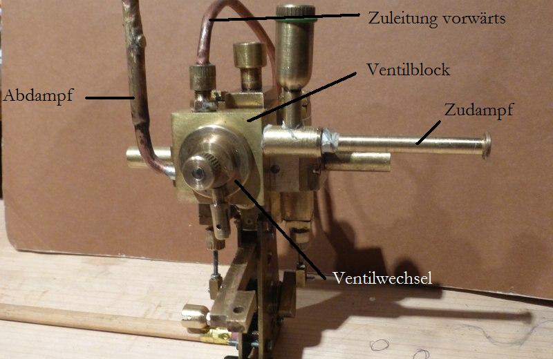

Montag, 13. April 2015, 10:57
Hallo Christian,
den Bau des Ventils für die große Maschine habe ich hier beschrieben. Dort kann man auch die Funktion nachvollziehen. Übertragen auf die Kleine:
So dürfte es klar sein, was was ist, denke ich mal.

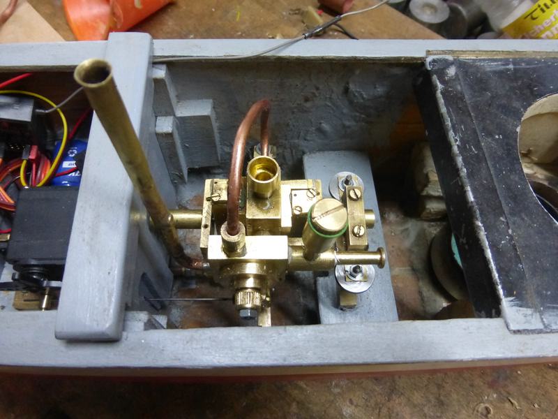

Dienstag, 14. April 2015, 16:51

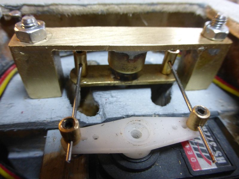

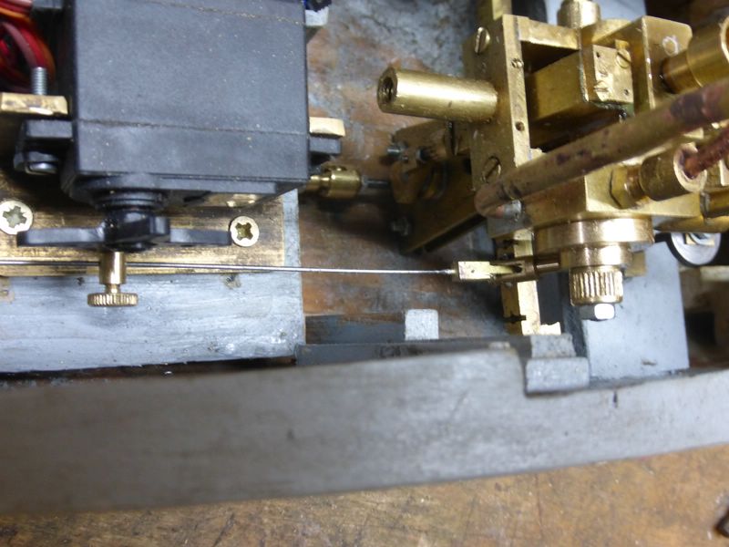

Die kleine Maschine ist nach der Modifikation in ihren Rumpf montiert worden.
Und in der Totalen:
Links kann man den Servo für das Steuerventil erkennen. Der Einbau (Type geordnetes Chaos) der RC-Komponenten habe ich in letzter Zeit nebenher erledigt. Das folgende Bild zeigt die Ansteuerung des Ruders:
Die Herstellung der Haltebolzen für die Federdrähte habe ich ja schon beschrieben. Obwohl es ja ziemlich unwahrscheinlich ist, das so was passiert, wollte ich dennoch eine Sicherung bauen, damit sich der Ruderschaft nicht anheben kann:
Und montiert:
Zuletzt noch ein Bild der Ansteuerung des Ventils ohne Maschinenraumschott:
Zwischen Ruderraum und Maschinenraum wird ein Schott eingeschoben, wie auf dem zweiten Bild zu erkennen ist. Dadurch soll ein Kontakt der Elektronik mit Dampf verhindert werden. Denn leichte Leckagen werden nicht ganz zu vermeiden sein. Der Ruderraum wird dann noch mit einem Deck verschlossen.
Jetzt geh ich erst mal üben, um meine etwas eingerosteten Organistenfinger und-füße so langsam wieder soweit zu bringen, daß man sich das Ergebnis meiner Bemühungen auch anhören kann. Nächsten Samstag feiern meine Eltern goldene Hochzeit, da sollte das wieder halbwegs funktionieren.
Vielleicht gibt's später noch einen Nachschlag an Bildern, ich hatte vorhin noch eine Idee. Edit: Das wird heute nix mehr.

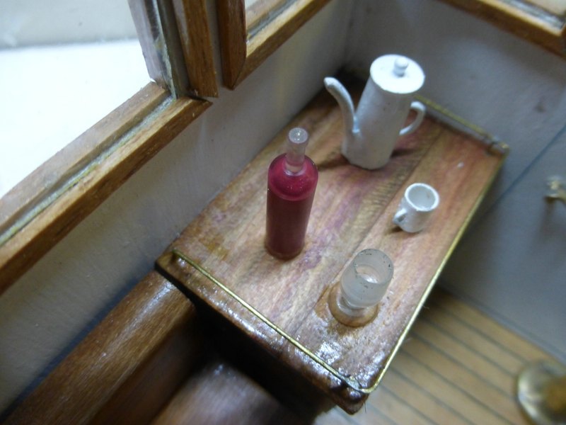

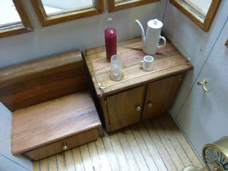

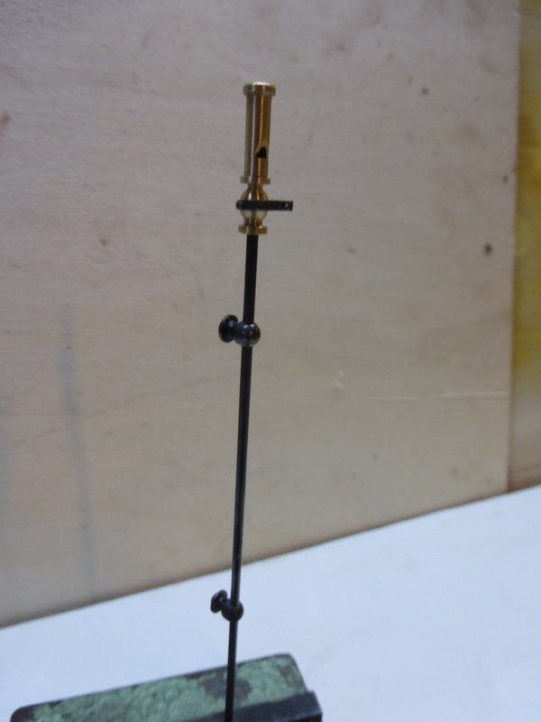

Dienstag, 21. April 2015, 21:27
Was sich bei mir die letzten Tage getan hat:
Die Rotweinpulle ist fertig:
Außerdem habe ich das Glas neu angefertigt, das erste war doch etwas zu klein. Die Kaffekanne und die Mug wurden auch frisch lackiert, das hat mir nicht mehr gefallen.
Von der anderen Seite:

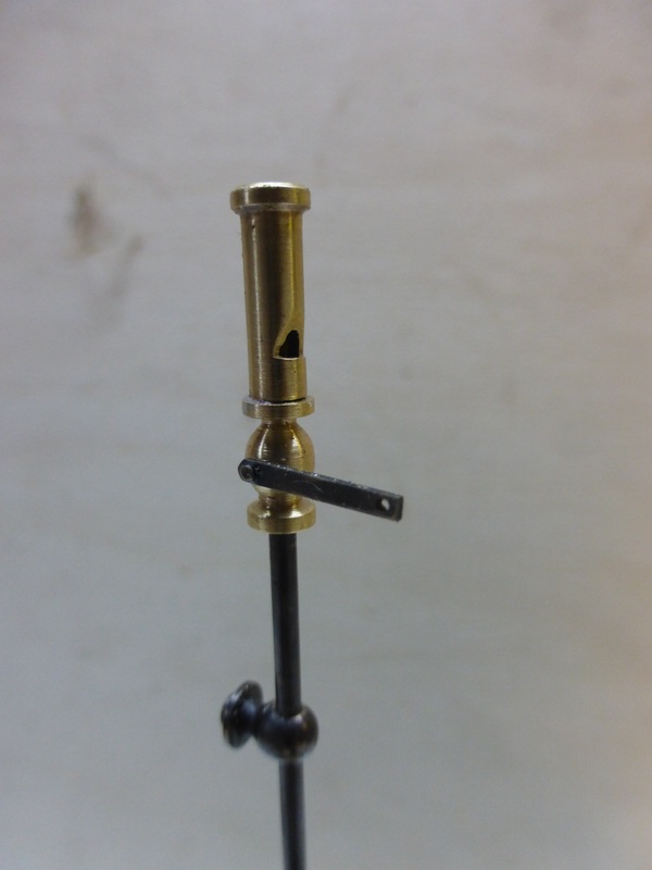

An die Vorderseite des Kamins kommt eine Dampfpfeife, die ist auch soweit fertig:
Und die Pfeife nochmal von nah:

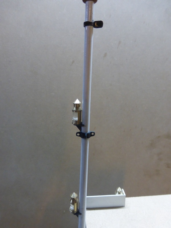

Dann habe ich für die Lichter noch Gehäuse aus Messing gedreht.
Die Seitenlichter:
und die Topplichter:
Als nächstes steht der Mast auf der Agenda. Das Deck, bzw. Schanzkleid ist übrigens auch fast fertig lackiert. Sobald das neue Ladegerät hier eintrifft, werden auch die Probläufe der Schlupfmaschine fortgesetzt.
Bis dann,
Matthias
440
Dienstag, 21. April 2015, 22:09
Hallo Matthias,
echt klasse Arbeit die du hier präsentierst. :ok: :ok: :ok:
Ich dachte erst es wäre ein Foto von einem echten großen Schiff,
so täuschend echt wirken die Möbel und die Flasche mit dem Geschirr.
Faszinierend.
Mit freundlichem Glückauf
Jürgen

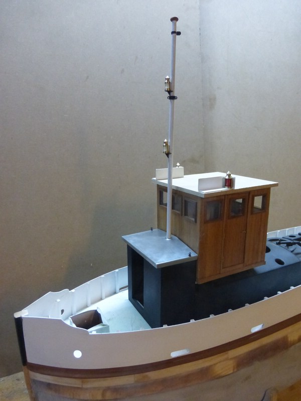

447
Samstag, 2. Mai 2015, 21:41

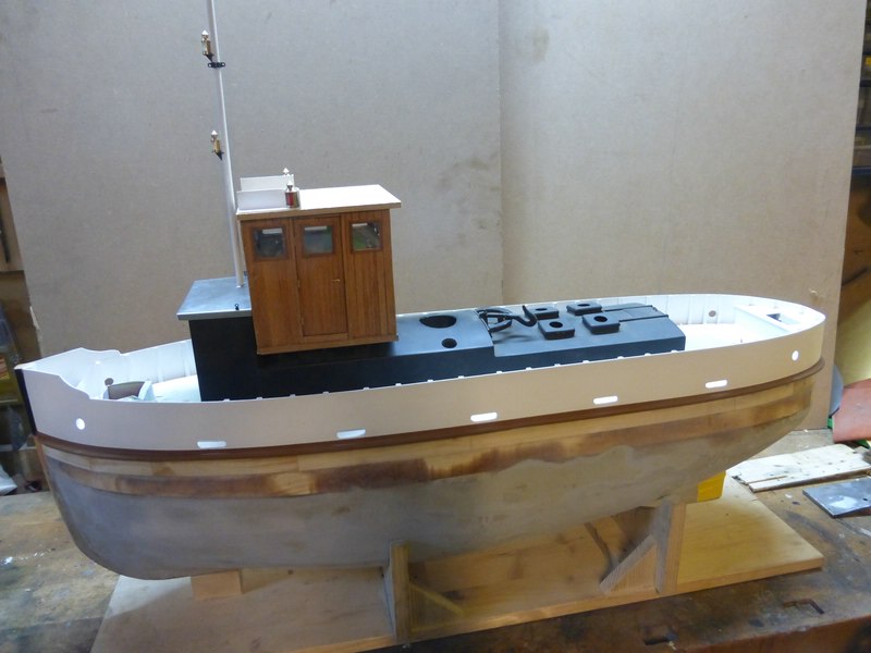

Für die versprochenen Bilder habe ich vorhin Deck und Aufbau auf den Rumpf gesteckt.
Das Vorschiff sieht jetzt so aus:
Am Dach des Niedergangs habe ich innen zwei Schrauben angelötet, damit wird das Dach von unten festgeschraubt. Die beiden Augbolzen sind auch von innen verlötet. Beim Löten des Zinkblechs muß man aber mit der Hitzezufuhr sehr zurückhaltend sein, das Material schmilzt bei bereits 419°C. Das hier abgebildete Dach ist daher das zweite, das ich angefertigt habe. Das Dach des Steuerhauses ist natürlich nur ein Provisorium. Auch hier kommt das Zinkblech zum Einsatz.
Der Mast aus der Nähe:
Und der Schlepper von der Seite:
Weiter gehts dann mit dem Steuerhausdach und dem Handlauf des Schanzkleides.
Bis dahin,
Matthias

448
Samstag, 2. Mai 2015, 22:50
Hallo Matthias,
das sieht ja schon super aus.
Und das Dach aus Zinkblech ist spenglermäßig top verarbeitet.
Ah ja, ich hätte da noch einen Schuppen, der eine neue Dachdeckung braucht ... :D

450
Sonntag, 3. Mai 2015, 21:48
Spenglerarbeiten Folge 2:
Das Dach von Johanns Schuppen des Steuerhauses ist auch soweit fertig:
Die Augbolzen sind auch wieder von unten festgelötet. An den beiden hinteren werden Stage des Schornsteins und am mittleren das Backstag des Mastes befestigt. Die Vorrichtung links davor hat folgende Bewandnis: Für die Betätigung der Dampfpfeife habe ich im Steuerhaus ein von der Decke hängenden Griff eingebaut. (Was naürlich im Bauplan so nicht vorgesehen ist.) Wenn man jetzt vom Ventil der Pfeife eine Leine zum Griff ziehen würde, wäre der Winkel zum Dach sehr spitz. Die Folge wäre, daß die Leine sehr schnell schamfilen würde. Man könnte eine Umlenkrolle aufs Dach setzen, oder meine Lösung, einen Winkelhebel, der die Zugrichtung umlenkt.
