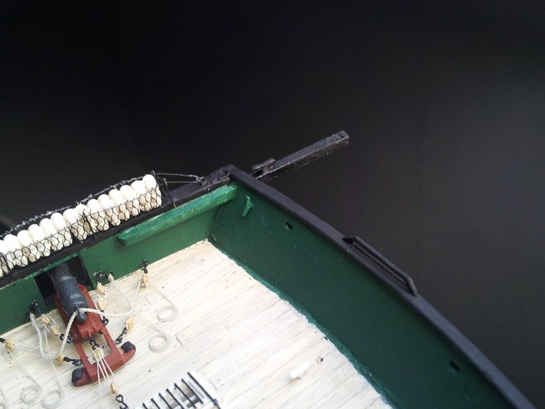

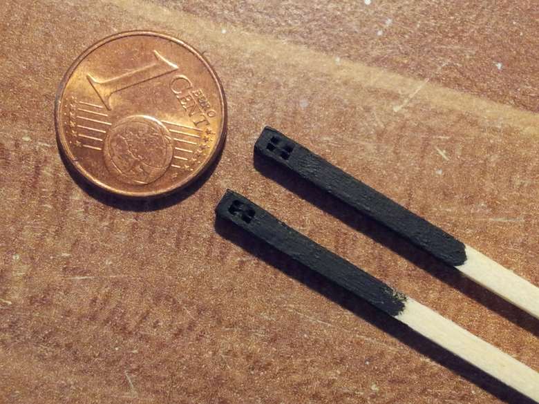

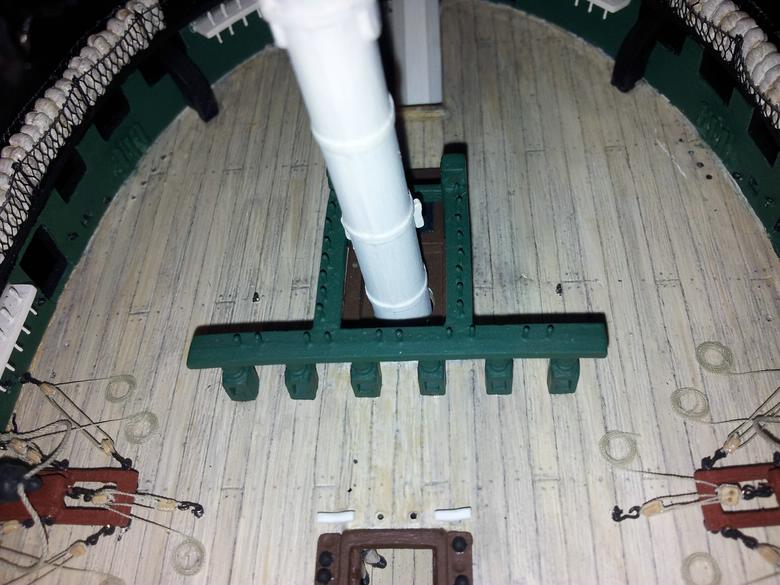

Zuerst noch ein sichtbarer Fortschritt: Die Heckdavits waren an der Reihe. Die sind von Revell nicht vorgesehen, aber irgendwo muss das letzte Boot ja angebracht werden ;)
Ich hab zuerst überlegt, die Teile aus Polystreifen zu scratchen. Dann habe ich den Blick über meinen Schreibtisch wandern lassen und dieses Streichholz in großer Ausführung gesehen.
Und: Passt! Zurechtsgeschnitten und etwas dünner geschliffen (Die Holzqualität ist bei solchen billig-Streichhölzern natürlich nicht zu vergleichen mit vernünftigen Hölzern, die für Modelle benutzt werden, aber für zwei dusslige Teile am Heck reichte mir das).
Anschließend noch die altbekannte Papier-Poly-Konstruktion zurechtgeschnitten, die ich schon für die Scheibgatts der Kranbalken benutzt habe.
Die Teile vorsichtig zusammengeklebt und genauso vorsichtig an das Holz geklebt. Bemalt, noch eine Poly-Klampe eingebaut und das Ganze ans Schiff gefriemelt:

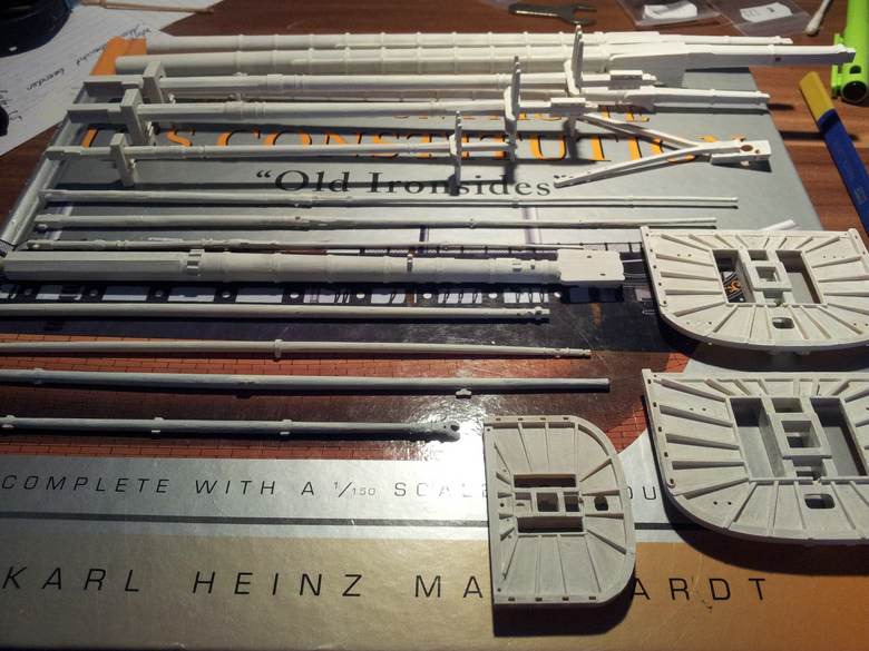

Anschließend gab es, wie oben bereits angedeutet, jede Menge Recherchearbeit. Jetzt voreilig die Masten zusammenzubauen, aufs Schiff zu kleben und dann irgendwann festzustellen "Verdammt, da zwischen den ganzen Tauen hätte ich noch einen Block oder eine Klampe anbringen müssen - da komm ich jetzt leider nicht mehr dran", darauf hatte ich keine Lust. Die ganze Arbeit mach ich mir lieber vorher, wenn ich die Masten noch fein säuberlich vor mir liegen habe.
Und da ich mich bei der Takelage kaum bis gar nicht an den Revell-Takelplan halte (einfach weil ich ihm nicht traue), sind auch reichlich Änderungen an den Masten vorzunehmen.
Die Recherche hat mich ebenfalls mehrere Tage gekostet und am Ende eine Excel-Liste mit insgesamt 174 verschiedenen Tauen (sind vermutlich noch nicht alle) sowie eine sortierte handschriftliche Version dieser Liste ergeben. Alles, damit ich weiß, welches Tau durch welchen Block an welchem Mast läuft und an welchem Bolzen oder Belegnagel an Deck festgemacht wird. Und damit ich all diese Arbeiten jetzt schon machen kann, wenn ich noch den Platz dazu habe.
Der aktuelle Stand ist, dass jetzt jede Menge Scheibgatts, Ringbolzen und (sofern im Einzelfall sinnvoll) auch schon Blöcke an die Einzelteile der Masten gebracht bzw. hineingebohrt werden müssen. Auch das wird mich wiederum einige Tage kosten :D

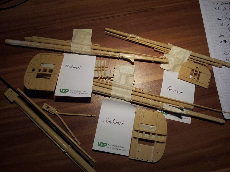

Zeit für ein kleines Update:

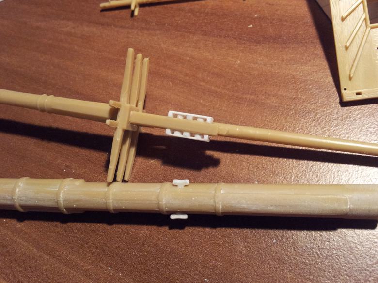

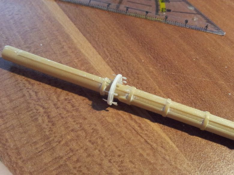

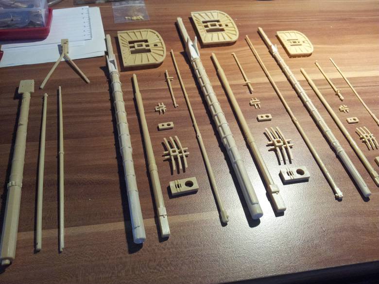

Die kleinen Erweiterungen an den Masten für die Vorbereitung der Takelage hab ich ja beim letzten Update schon angesprochen. Somit wurden in der vergangenen Woche...

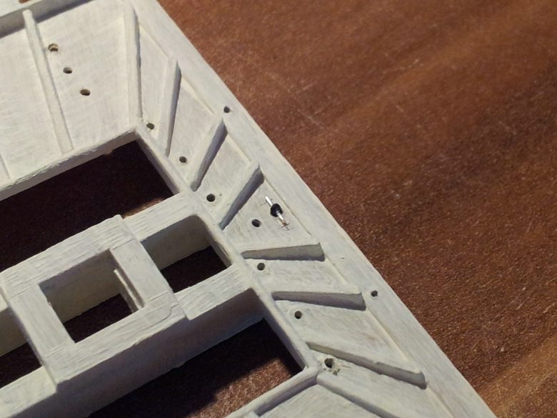

...ein optisch wertvolles Doppel-Scheibgatt gesratcht und angebracht, das von Petersson vorgegeben wird...
...eine Nagelbank angebracht, die ich vom Hull-Modell abgekupfert habe...
...Klampen und sonstige Kleinteile angebracht...

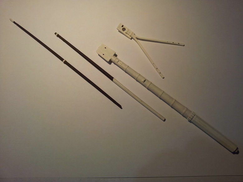

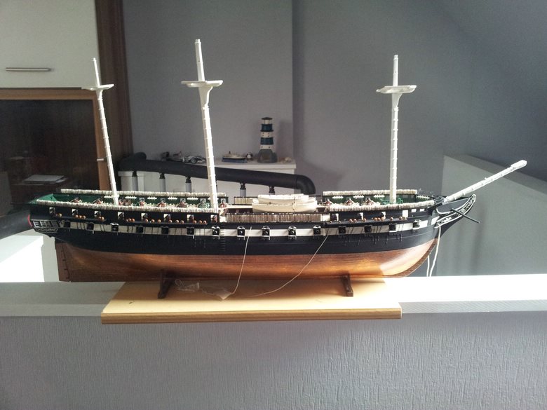

Dann wurden sämtliche Teile mit Revells Enamel-weiß in zwei Schichten bemalt:
und voller Vorfreude die Masten schonmal provisorisch eingesteckt.
Und festgestellt: Das Ding sieht so langsam aus, wie ein Segelschiff!! :)
Ich muss jetzt noch ein paar Tage auf meine Blöcke-Lieferung warten, damit ich unterhalb der Fock- und Großmars ein paar davon anbringen kann.
Dann können die Masten fest eingeklebt werden. Und dann rücken die ersten Taue immer näher :party:

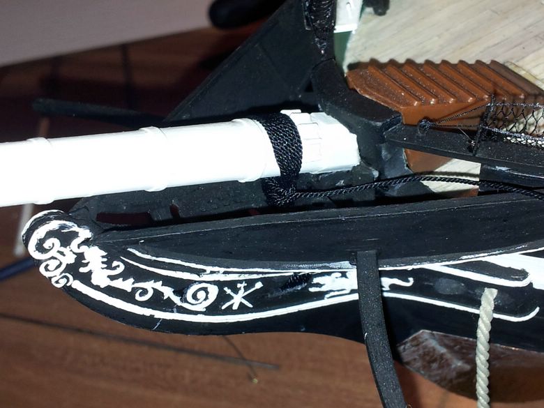

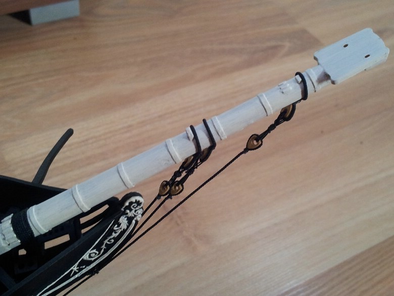

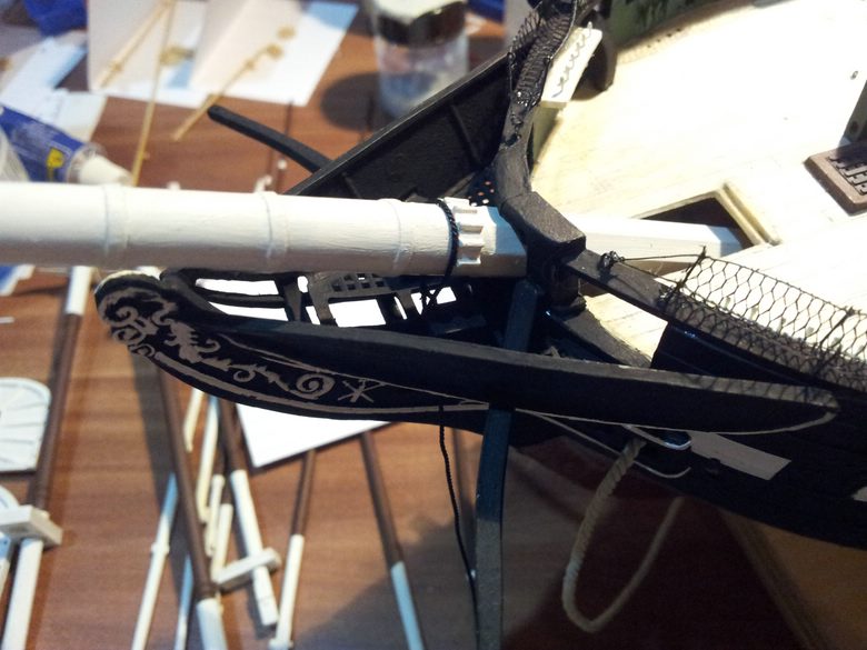

Da hat mich doch glatt der Bugspriet recht freundlich angelacht. Für den muss ich nicht auf Blöcke warten... Der sollte also zuerst ins Schiff.
Zwischendurch hab ich festgestellt, dass sämtliche Masten noch ein leichtes Washing vertragen könnten. Das Enamel-Schneeweiß sah meines Erachtens etwas unnatürlich aus. Also zunächst den Bugspriet mit sehr sehr stark verdünntem schwarz eingepinselt.
Dann den Klebstoff in die Hand genommen und den Bugspriet an seine angestammte Position geklebt.
Und ich kann endlich vermelden:
Das Kapitel "Takelage" hat begonnen!

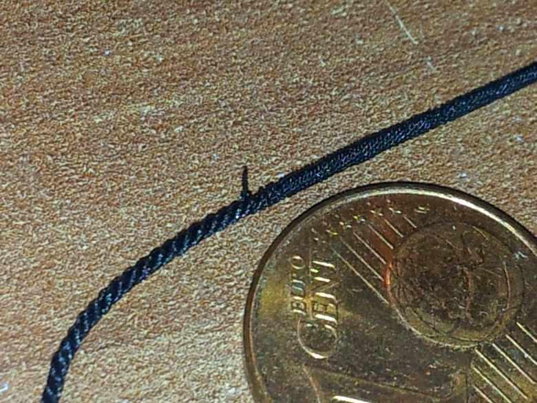

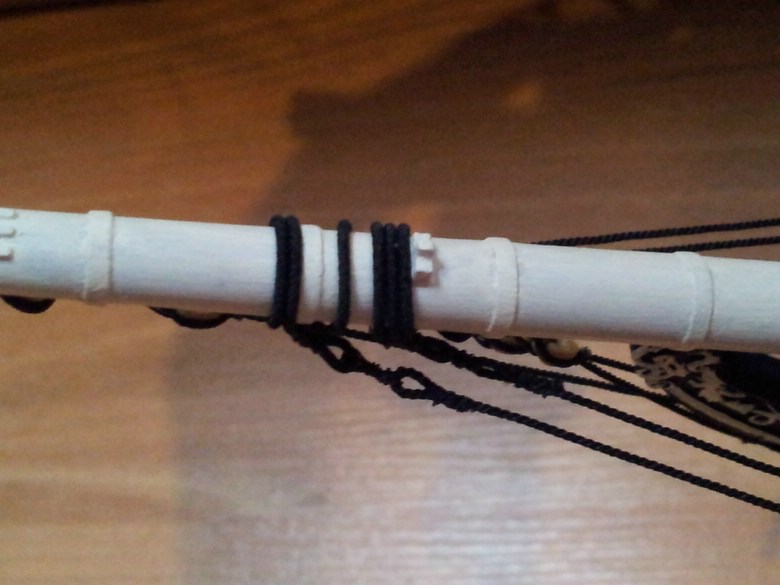

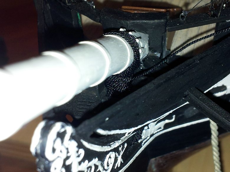

Und zwar hab ich mir als allererstes Tau des stehenden Guts die Bugprietzurring vorgenommen. Dazu hab ich schwarzes 0,6er Tau nach Mondfelds Vorgaben seine Bahnen ziehen lassen.. Dazu die Bilder:
Und noch ein paar unbarmherzige Blitzfotos, die auch das kleinste Staubflöckchen, das mit bloßen Auge eigentlich gar nicht sichtbar ist, hervorherben. :D
Die Sprietzurring ist hiermit fertig:

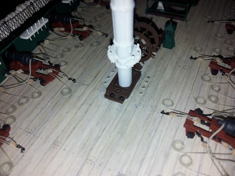

433
Freitag, 31. Juli 2015, 11:50
Ganz einfach: Das Loch im Deck musste immer um einiges Größer sein als der Untermast, da sonst wegen Verkanten keine Chance bestehen würde, den Mast einzusetzen.
Wenn der Mast drin ist, wird mit den Seitentakeln und einem Hilfsstag der Mast ausgerichtet und ringsum Keile eingesetzt, die das Loch füllen und den Mast in alle Richtungen gegen die Deckstruktur abstützen.
Bei der vic sitzt dann dort noch ein Segeltuchkragen drüber, der das Ganze wasserdicht macht.
Beim ungeklebten Modell benötigt man die Keile nur, damit es beim Tragen nicht klappert ;-)

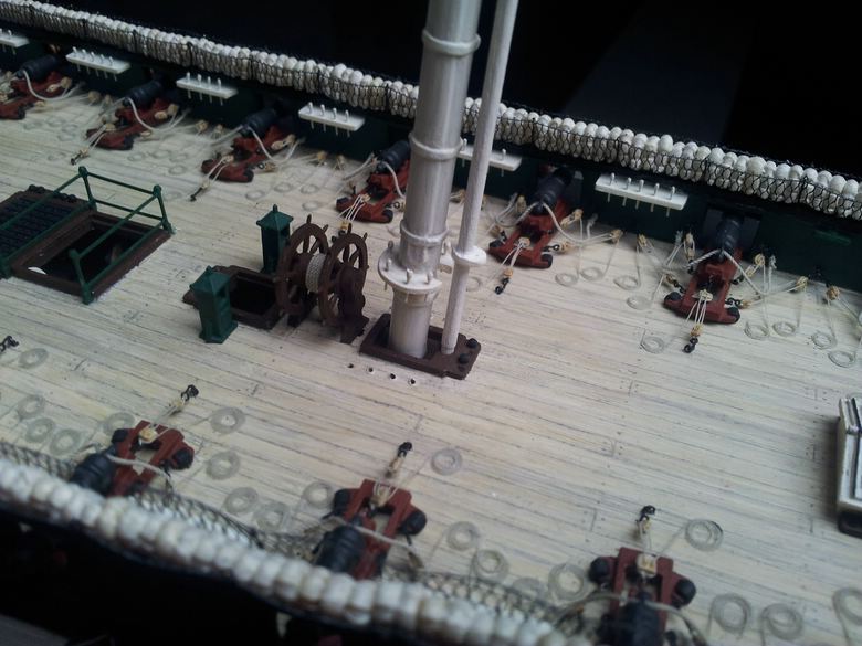

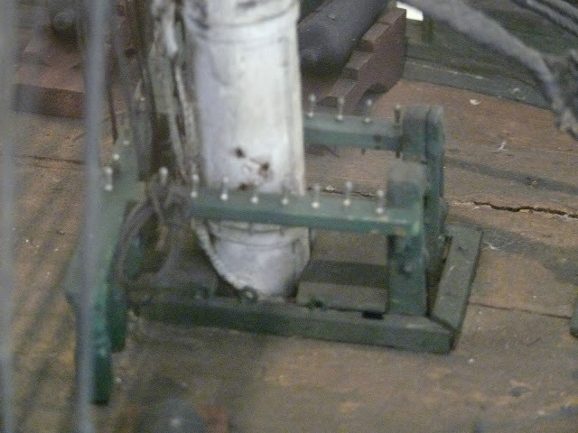

Zum Mastkragen:
Vermutlich werde ich in irgendeiner Form improvisieren müssen. Hier ein paar schnell geschossene Blitzfotos, die zeigen, dass da gar nicht so viel Platz ist.
Die Fockmastbeting hab ich übrigens erst vor ein paar Tagen fest eingeklebt. Fingerfreiheit adé.
Und noch ein Bild vom Fockmast des Hull-Modells. An dem Bild hab ich keine Rechte.
Eigentlich kein richtiger Mastkragen erkennbar. ?(

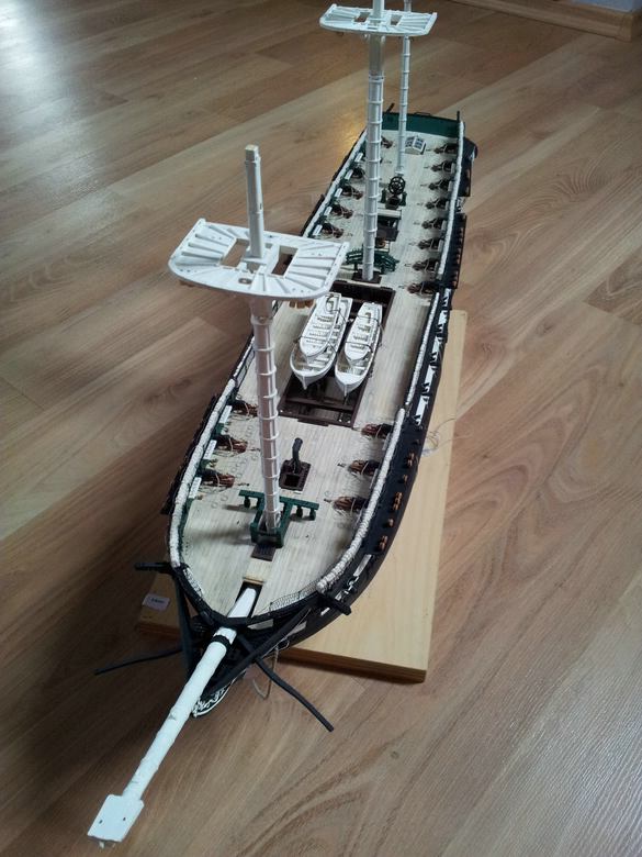

  • »Desch« ist der Autor dieses Themas
Beiträge: 238
Realname: Dennis
Wohnort: Recklinghausen
435
Samstag, 1. August 2015, 18:43

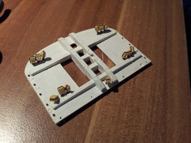

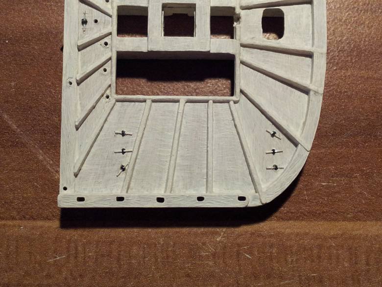

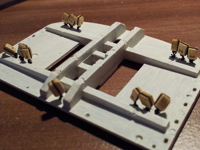

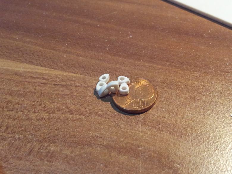

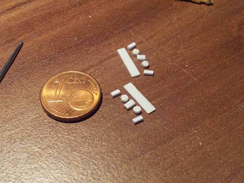

es geht zügig mit einem kurzen Update weiter. Es sind haufenweise Blöcke angeliefert worden. Die hab ich direkt einmal an die Fockmars geknotet.
Auf der Oberseite sorgen eine Schlaufe und ein Stück 0,3mm-Draht für den nötigen Halt.
Dasselbe gibts noch für die Großmars.

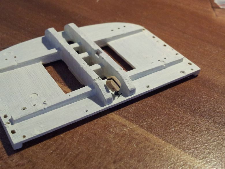

Jeder Mast hat jetzt die Mars, die ihm zusteht. Und die Masten sind nun fest am Schiff angebracht:

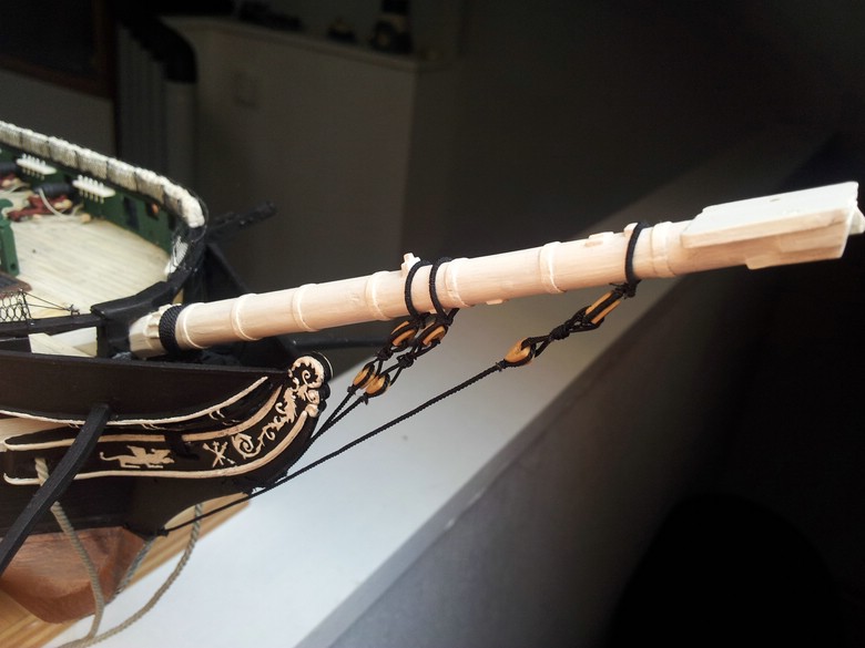

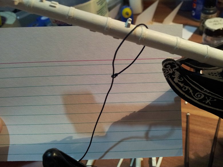

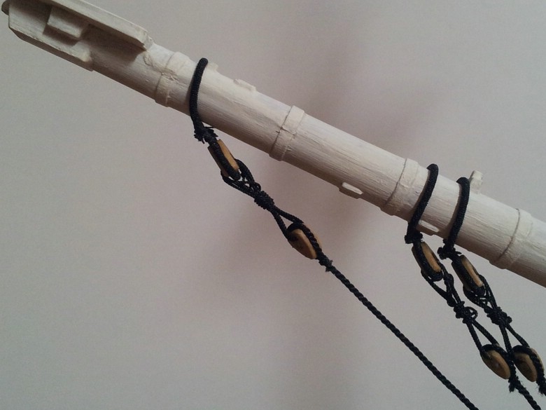

Und schon gehts weiter mit der Takelage. Die Wasserstage am Bugspriet standen an. Dafür brauchte ich Herzblöcke, die ich aus Polystyrol gescratcht habe.
Außerdem bin ich über eine Zeichnung gestolpert, die das Tau, das um den Bugspriet gelegt wird ("Stropp" ist richtig?), gekleidet darstellt. Ich konnte mich also schon mal in kleinem Umfang im Taue kleiden üben. Eine einfache Anleitung zum Taue kleiden habe ich hierher. Ist eigentlich ganz simpel und mit ein bisschen Übung sieht das auch sehr gut aus.

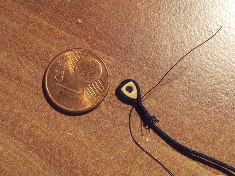

Die rechte und die linke Klemme wird in der Hand gehalten und jeweils in dieselbse Richtung gedreht, während die untere Klemme nach unten herunter hängt und als Gegengewicht dient.
Dann musste das Ganze ans Schiff. Und so siehts jetzt aus:
Hier ist ganz gut zu sehen, dass in puncto Sauberkeit noch etwas zulegen könnte. Die linke Zurring sieht super aus, während die mittlere noch unsauber verarbeitet ist. Die mittlere mach ich vermutlich noch mal neu ;)
So, das wäre es erstmal. Freue mich wie immer über Rückmeldeungen :) Euch eine schöne Restwoche!

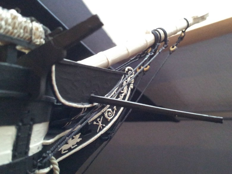

Stück für Stück gehts bei mir weiter.
Die Bugstage sind fertig!
An der Bordwand mittels Haken in einen Ringbolzen eingehakt:
Dann zum Bugspriet geführt und mit einer Zurring dort festgemacht. Und schon waren sie fertig.

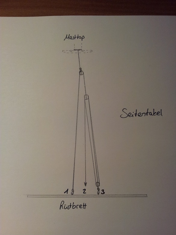

Dann gehts gleich weiter zum nächsten Thema, zu dem ich auch mal eine Frage an euch hätte:
Die Seitentakel sollen als nächstes dran. Marquardt hat dazu recht detaillierte Zeichnungn in seinem Buch veröffentlicht, mit denen man gut arbeiten kann. An dieser Variante orientiere ich mich.
Mittlerweile weiß ich, dass dieses Tau für mehrere Aufgaben benutzt werden konnte, unter Anderem zum Lasten heben. Auf der folgenden Zeichnung habe ich die drei Befestigungen am Schiff nummeriert. Nr. 2 wird zu einem Belegnagel führen.
Nun meine Frage:
Nummer 2 wird das Tau sein, an dem die Mannschaft zieht, um z.B. ein Boot zu heben. Welcher Haken wurde aber am Boot eingehängt? 1 oder 3? Auf den ersten Blick macht für mich beides Sinn, aber euch stehen bestimmt gute Argumente für eine der beiden Varianten zur Verfügung ;)
Kann mir da wer helfen? ?(
LG Dennis
Beiträge: 3 614
438
Sonntag, 16. August 2015, 22:04
Man sollte die Last besser an 1 hängen da die erreichbare Höhe zunimmt und außerdem vermeidet dieses Vorgehen ein Vertörnen des Flaschenzuges beim Anheben.

439
Montag, 17. August 2015, 10:52
Lieber Dennis!
Super Kino!
Ich würde auch den "einzelnen" Teil fürs Arbeiten verwenden.

440
Montag, 17. August 2015, 11:24
Erstmal Danke für die Tipps. Macht auch für mich am meisten Sinn.
Ich frage deshalb, weil das Schiff ja nen Zustand "in Vorbereitung" auf ein Gefecht darstellen soll. Heißt also, die Mannschaft beginnt gerade, die Boote außenbords zu schaffen. Da wird das ein oder andere Seitentakel schon in Benutzung sein ;)

Euch ne schöne Woche,
Dennis
441
Montag, 17. August 2015, 18:26
Moin Dennis! :wink:
Zu Deiner Frage, wierum das Seitentakel nun verwendet wurde, meine Interpretation: Ich denke da anders, nämlich dass der Haken von "3." wurde in die Last eingehakt. Abgesehen von der Physik wird "1." auch als "Fall" des Seitentakels bezeichnet (s. z. B. Andersson). Wenn es also wie ein solches Verwendet wird, heißt das, dass man damit die Lastentalje wegfieren oder durchholen konnte. Von der Begrifflichkeit her erschließt sich mir das so. Mit dem fall wurde m. E. die Seitentakeltalje in Position gebracht, wo man sie benötigte, und dann mit Ihr entsprechend gearbeitet. Aber das ist nur meine Interpretation...ein weiteres Indiz hierfür könnte sein, dass die Fallen an den Takeln immer weg von der Kuhl ausgerichtet waren (beim Vortopp bugwärts, beim Großtopp achterwärts, bei englischer Takelung zumindest). Somit lagen die eigentlichen Seitentakeltaljen immer zu den zu bewegenden Lasten Richtung Kuhl/Ladeluke hin, wo sie wohl am häufigsten eingesetzt wurden, um dort Ladung hinzubringen oder herauszuholen. Aber auch das nur Spekulation :idee: .
442
Montag, 17. August 2015, 18:39
Meine persönliche Interpretation ist die folgende: Mit 1 wurde die Talje nahe des Arbeitszentrums gebracht, damit an 2 nicht so viel Tau benötigt wird. An 3 hängt die Last und 2 ist dann für die Jungs zum Wuppen.
So würden für mich alle 3 Nummern Sinn machen.
Pure persönliche Spekulation, DAniel
443
Montag, 17. August 2015, 18:58
Äh, genau das wollte ich mit meinem Gestammel auch zum Ausdruck bringen. Danke, dafi! :rot:
444
Montag, 17. August 2015, 20:04
Dann sach es doch einfach :-)
XXXDAn
Beiträge: 3 614
445
Dienstag, 18. August 2015, 20:04
Dann dürfte also 1 nicht angeschäkelt werden :idee:wie in der Abbildung sondern es müßte ein in der Länge variables Tau sein, dann macht das Sinn
Fertig:RC:
HMY Britannia 1893
446
Dienstag, 18. August 2015, 20:20
So würde ich das auch sehen, daher habe ich die Fallen an meinem aktuellen "Reaper"-Projekt auch ohne Haken am Ringbolzen belegt und den Überstand zu Buchten aufgeschossen und aufgehängt. Ähnlich ist es auch auf dem Modell der Royal George 1701 gelöst. Erscheint mir sinnvoll...
Beiträge: 238
Realname: Dennis
447
Mittwoch, 19. August 2015, 00:02
Huiuiui... und ich dachte, das wäre einfach zu beantworten :D
Ich wälze morgen nochmal Bücher und Quellen und dann gucke ich mal, wie ich das umsetze...
Danke schonmal für die Tipps :)
448
Mittwoch, 19. August 2015, 00:17
Hallo Dennis,
die Frage, welches die "Arbeitstalje" des Seitentakels, also die Talje, die an die zu hievenden Lasten zu haken (oder einzupicken, wie der Seemann sagt...) ist, lässt sich doch ganz einfach beantworten: Es ist natürlich der Teil des Seitentakels, der am häufigsten geschoren ist, also auf Deiner Zeichnung die Nr.3 denn man hat ja eine Talje damals nicht deswegen geschoren, damit heutige Modellbauer viel zu takeln haben, sondern um sich die Arbeit zu erleichtern, denn eine einfach geschorene Talje bedeutet z. B. schon eine Kraftersparnis von 1:2, und somit wird Nr. 3 an der Last angeschlagen und mit Nr. 2 wird geholt. Der Mantel des Seitentakels, also Nr. 1, dient lediglich dazu, dass man die eigentliche Talje nicht so lang machen muss.
Zur Untermauerung dieser These sei noch angefügt, das man sich am Sonnabend in Bremerhaven, als man in der Schlange stand, um die "Götheborg" zu besichtigen, Gedanken darüber machte, warum denn keine Seitentakel an den Rüsten zu sehen waren. Diese fand man dann später durch Zufall, sie wurden direkt am Mast gefahren, die "Teufelskralle", ein zweiteiliger Ladehaken, der sich unter Belastung selbst schließt, um Fußblock der Talje angestroppt...
Das Rundholz hinter dem Kreuzmast, an dem unten der Besahnbaum und oben die Besahngaffel gefahren werden, heißt übrigens "Schnaumast"; ich könnte mir ausserdem vorstellen, das der Auflieger für die Baumklau, also das in etwa ovale Teil etwas oberhalb des Nagelrings, unterhalb mit Holzkeilen am Schnaumast abgestützt gewesen ist...

Samstag, 22. August 2015, 01:55
Aber zu den Masten: Ich kann mich erinnern, dass es bei mir beim Kreuzmast ein Pass-Problem gab: Das Besansegel fährt an einem Rundholz hinter dem Mast. Und da haben die Längenmaße nicht gestimmt. Ich weiß nicht mehr, ob der Kreuzmast in der Höhe nicht ganz korrekt war- oder das Rundholz. Aber wenn Du schon so gründlich arbeitest, lohnt sich ein Check.
Salü!
Bibi
Ich glaube ihr irrt... schaut Euch mal dieses Bild an :
https://files.homepagemodules.de/b564537…n8_aozNScqL.jpg
Für mich sieht das so aus, als sei dieser "Hilfsmast" tatsächlich kürzer, aber wird oben durch die Take fixiert...
Beste Grüße
Marcus
