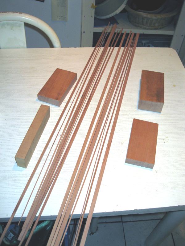

Das musste ich natürlich gleich bei meinem aktuellen Relingstützenprojekt ausprobieren. Also drechseln lässt sich das Zeug auch super und man sieht auch einen deutlichen Unterschied zum wesentlich grober gemaserten Buchenholz.
Wenn ich die Relingstützen mit sichtbarer Holzmaserung machen würde, würde ich sie alle aus Birnbaumholz machen. Da die aber alle gülden angepinselt werden, ist der Unterschied danach mit bloßem Auge nicht mehr sichtbar.
Da spar´ ich mir doch mein Birnbaumholz lieber für die wirklich interessanten Sachen ^^ .

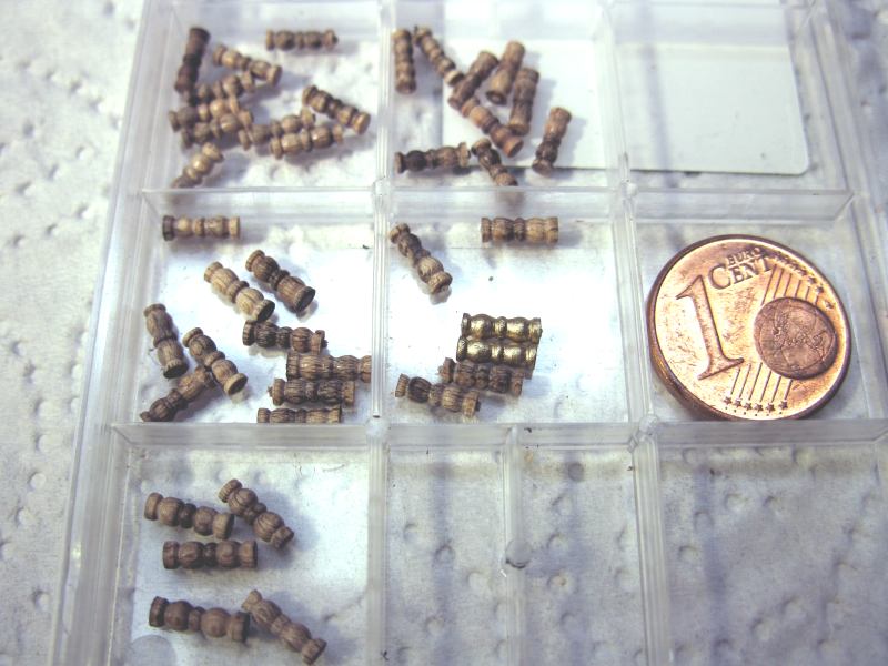

Oh mann, nachdem ich gestern nicht eine Minute dazu gekommen bin, was am Schiff zu machen :motz:, konnte ich heute endlich die Relingstützen fertigdrechseln. So kann ich jetzt wenigstens ein Bild mit den Früchten von etwa 3 Stunden Drechselarbeit präsentieren.

Mit einem Wort: Großartig! :ok: Und alle so schön egal durch Deine Drechsellehre! Das funzt!! :respekt:
434
Sonntag, 13. Januar 2013, 19:31
auch die 1 cent münze ist dir vortrefflich gelungen!!!

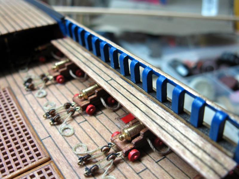

Also erster Versuch: Dazu braucht es erst einmal eine gute Grundlage aus zwei miteinander verklebten Leisten mit der Wölbung des Decks.

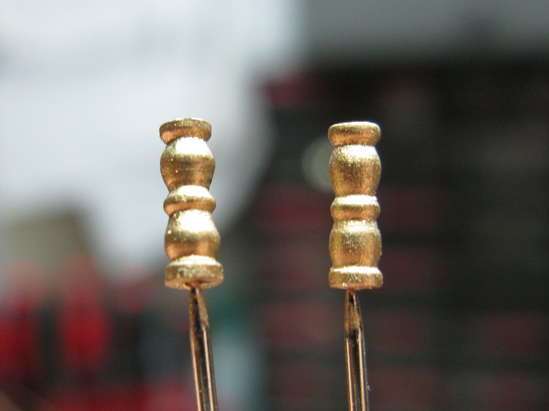

Zwischendurch auch immer mal wieder ein paar Stützen vergoldet...
...damit sie ihren Platz auf den Leisten einnehmen konnten. Eine 1,5 mm dicke Leiste diente als Abstandhalter.
Mit dem Abstand ergibt das dann insgesamt 17 Stützen.
Ein Problem hatte ich noch, die Stützen waren nicht genau gleich lang. Also gaaanz vorsichtig auf gleiche Höhe geschmirgelt. Hätte auch nicht gedacht, dass das funktioniert, hat es aber und mir sind nur 5 Stützen dabei rausgebrochen :rolleyes: .
Aber wie dem auch sei, irgendwann konnte dann auch der Handlauf drauf, wieder aus zwei Leisten in besagter Deckswölbung.

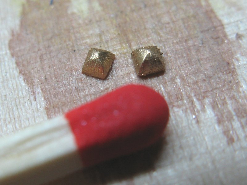

Während das aushärtete, hab ich mich noch mit diesen zwei Stecknadelkopfgroßen Teilen befasst. Ja richtig, das riesige rote Ding im Vordergrund ist ein Streichholzkopf.
Die sollten nämlich noch da hin:
Voilà, "Anprobe Madame!"
"Steht Ihnen blendend" ;) Für´n ersten Versuch nicht schlecht, finde ich :) .

Da wir gerade beim Thema Geländer sind, habe ich auch mal das Relingteil aus Beitrag 54 fertiggestellt, das ich vor über zwei Monaten begonnen habe :( . Zunächst mal ein paar Klötzchen gesägt. Hier konnte zum ersten mal mein funkelnagelneues Birnbaumholz zum Einsatz kommen. Diese dann in unwahrscheinlich genauem Abstand an das Relingteil geklebt.

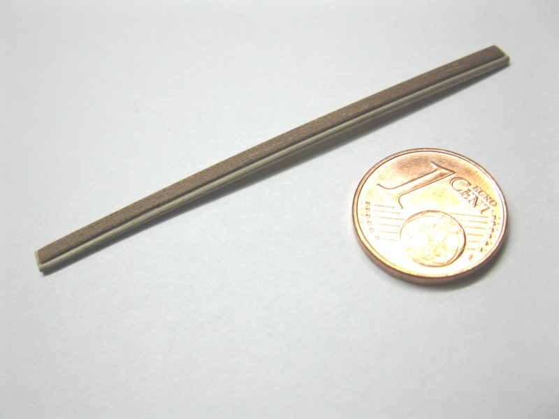

Erfreulicherweise ist es mir gelungen aus (na ratet mal...) Birnbaumholz dünne Leisten von 2,5 x 0,5 mm zu sägen. Die 2 x 0,5 mm Nussbaumleisten, die ich habe sind einfach viel zu grob gemasert.
Zurechtgebogen, geschnitten und schwarz gebeizt werden das die Handläufe bzw. die Auflagen für die darüberliegenden Relingstützen.
Das war auch schon alles. Als nächstes mache ich dann das ganze auf der anderen Seite noch einmal.
