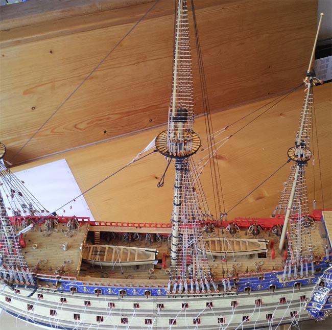

Endlich kann ich den Vollzug verkünden an der Großmars.
Pardunnen fertig, Ladetakel fertig, Wanten dran und Stage ist steif. Nur noch Kleber aushärten, überstehendes Garn einkürzen und etwas aufpolieren, dann gibts morgen neue Bilder.

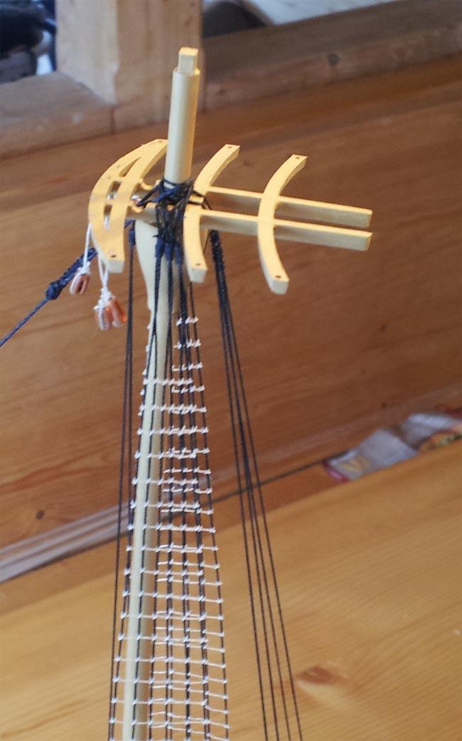

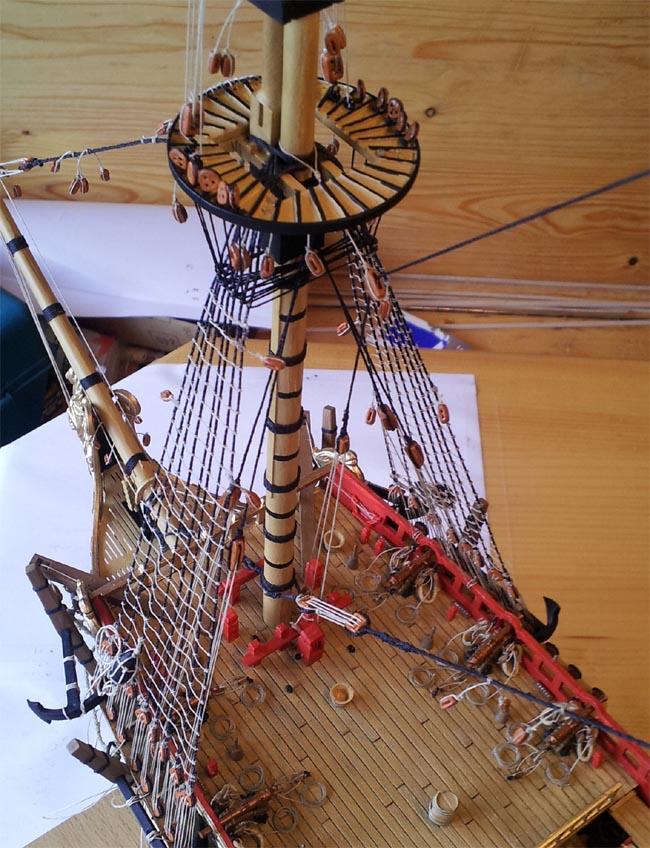

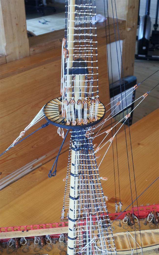

Und hier nun Bildchens Einmal die Großmars auf 2 Bildchen verteilt
Hier noch der Verlauf der Stage zum Fockmast. Man sieht am Fockmast schon die Jungfern, Ladetakel und Verdrillungen. Aber daran bau ich ja noch.
Und am Ende noch die Übersicht von oben inklusive Stage und Pardunnen.

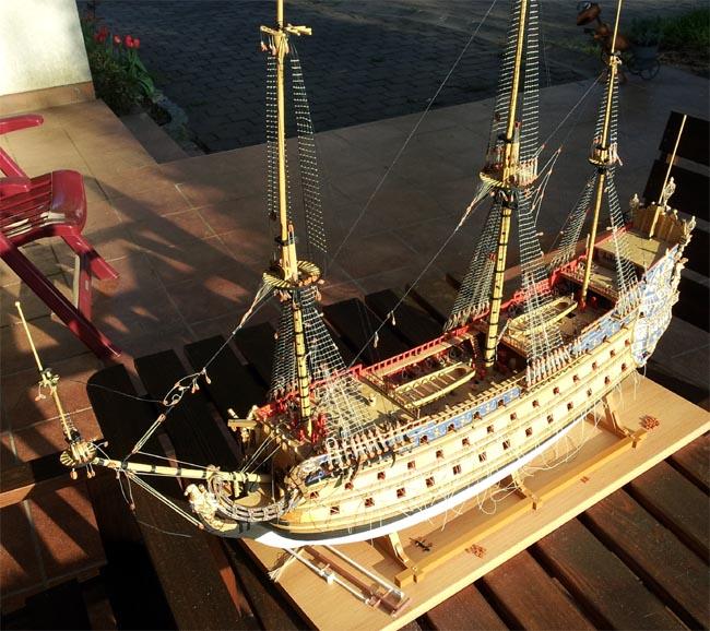

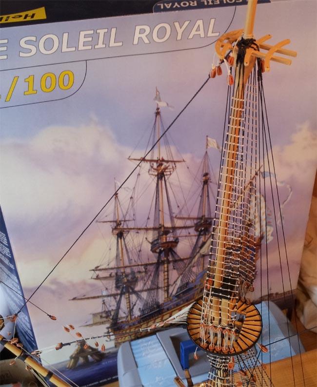

Nagut... armer Mickey hier ist ein Bild
Aus aktuellem Anlass und Sonnenschein mal draußen. Sprietmaststage und Fockmarswanten hängen wie gesagt noch lieblos rum. Und auch an den Sprietmastwanten fehlen noch die meisten Webleinen.
Das geübte Auge sieht sogar die Fockmarsstage runterhängen. Und ein paar Blöcke und die letzten fehlenden Masten sind auch grundiert.

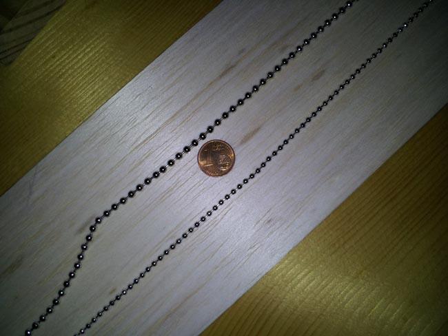

Und jetzt mal meine neueste Errungenschaften. Nur die Frage, was wird wohl daraus?
Im Bau: Le Soleil Royal

rosenkranz????
432
Samstag, 27. April 2013, 16:49
Die einzelnen Glieder werden die Kanonenkugeln?
Im Bau: Black Pearl
Im Bau: H.M.S. Triton
433
Samstag, 27. April 2013, 16:53
Also Rosenkranz ?( passt der Maßstab nicht und die Kugeln werden nicht einzel herausgetrennt... und es hat was mit den Masten zu tun
434
Samstag, 27. April 2013, 16:57
Also Racks und die Kugeln gehen als Klotjes! 8o
Im Bau: Black Pearl
435
Samstag, 27. April 2013, 17:05
Richtig Mickey, ich will ein Perlenrack bauen. Mal gucken obs klappt. :ok:

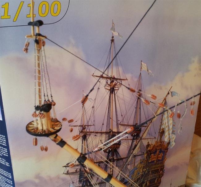

Und nun mal den Vergleich
Bugspriet alt:
Bugspriet neu:
und die Fockmars ist nun auch fertig

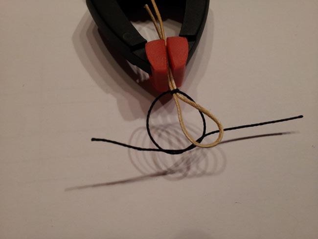

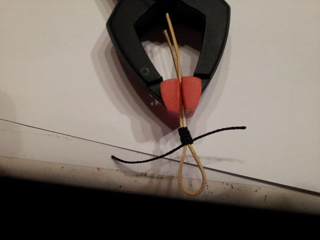

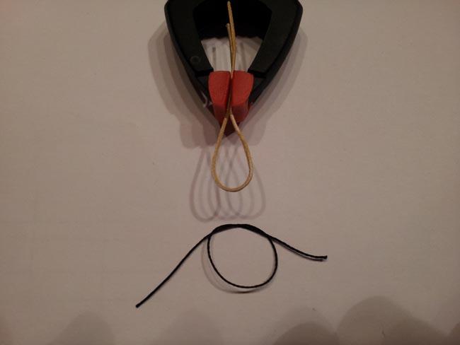

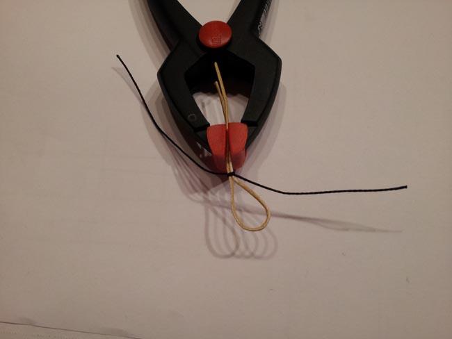

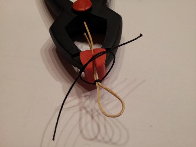

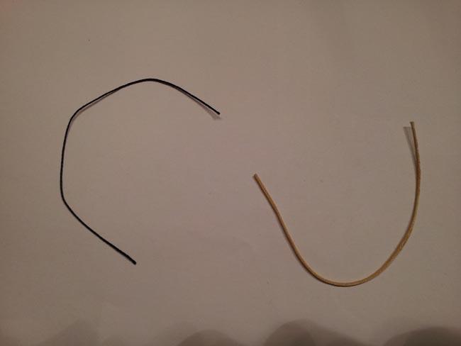

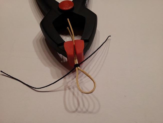

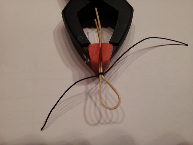

Ich habe ja mittlerweile ein paar hundert Blöcke mit Garn umwickelt und befestigt und wollte einfach mal zeigen, wie ich die fertige ohne dass die bis zu 2mm kleinen Blöcke dauernd weghüpfen.
Damit man alles Leichter erkennt großes Garn in unterschiedlicher Farbe. Einfach einen Knoten anlegen.
Dann in beliebiger Anzahl knoten immer auf der gegenüberliegenden Seite anfertigen.
Öfter wiederholen und es entsteht eine ansehnliche Umwicklung
Und jetzt erst den Block einlegen und die Wicklungen auf den Block schieben (hab gerade keinen passenden Riesenblock) und mit Klebstoff fixieren und nach der Trocknung alles einkürzen.
449
Montag, 29. April 2013, 23:30
Great Men think alike, würd' ich dann mal ganz salopp behaupten.
Genauso habe ich meinen auch gemacht. :lol:
Meine Begeisterung rührt aber eigentlich daher, dass ich mir die Dokumentation dann sparen kann. :pfeif:
lg Mickey
