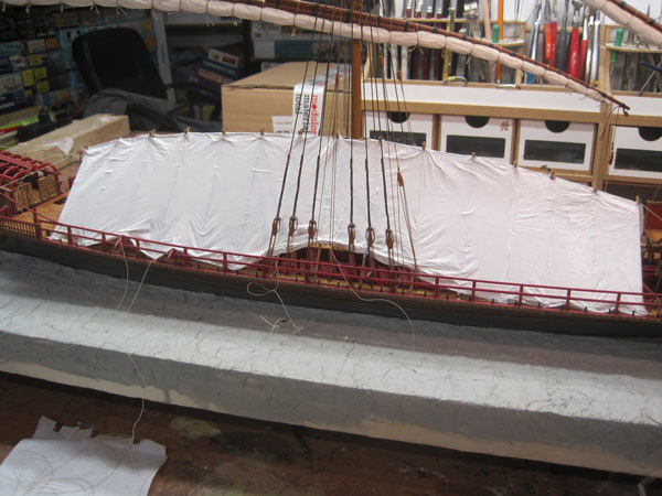

Gestern war nämlich einer von diesen rabenschwarzen Tagen, wie man ihn manchmal im Modellbau erlebt: ein Rückschlag, bei dem man nicht einmal die Gründe versteht.
Die weitere Bespannung des Gerüstes mit Tempotuch ließ sich ganz gut an. Bekanntlich spannt sich das Tuch nach der Behandlung mit dem Leim-Wasser-Gemisch, nimmt dabei aber eine pergamentartige Konsistenz an. Es wirft so schöne und filigrane Falten wie echter Stoff, hat aber nicht dessen matte Oberfläche. Da hilft etwas Farbe. Alles wie immer. Mit dem Ergebnis war ich sehr zufrieden. Der „Stoff“ legte sich anmutig um die Relingstützen und warf dekorative Falten, wo er hinter den Pardunen etwas gerefft war.
Und dann der Schock! Wenn von außen Licht durch das Sonnensegel fiel zeigte es sich an der Innenseite fleckig und wolkig wie mit Kakao übergossen.
Ich verstehe nicht woran das liegt. Selbst ein weiterer Farbüberzug der Außenseite und einer auf der Innenseite (schwierig!) stellten das Phänomen nicht ab. Richtete ich den Lichteinfall auf die Innenseite, war sie wieder sauber weiß. Aber ich möchte nicht wochenlang an einem Modell bauen, das im Bastelzimmer schaurig aussieht und nur irgendwo anders mit Lichttricks attraktiv wird. Also fiel eine bittere Entscheidung.
Die nächsten Basteleinheiten werde ich mit dem Abbau und Neuaufbau des stark beschädigten Gerüstes und mit der Beseitigung von Kollateralschäden verbringen. Außerdem brauche ich eine neue Idee für Segelmaterial. Lag es womöglich an dem gut und günstig Taschentuch? Trocknet Tempo ohne Wolken? Tests an einem Probegerüst werden das zeigen müssen.

Mannomann, wie ärgerlich ... kanns gut verstehen ... es sah schon wirklich sehr realistisch aus.
Gerade die Ansicht von hinten mit den Falten und Pardunen und Stützen war extrem überzeugend.
Ich vermute, daß es grundsätzlich mit der Papierherstellung zu tun hat. Je länger die Fasern desto stabiler das Gewebe ... wenn die Fasern zu kurz sind dann hält es ganz einfach nicht.
Ich meine mich zu erinnern, daß wenn beim Recycling mit jedem Recyclingvorgang die Fasern kürzer werden ... irgendwann zu kurz werden, 5-7 Mal geht's , es dann mangels Stabilität nicht mehr sinnvoll als Papier verwendet werden kann und zwingend neue frische Fasern zugegeben werden müssen.
Frühen Papiersorten wurden Fasern oder sogar geschredderte Mumienumwicklungen beigegeben um durch die langen Fasern die notwendige Stabilität zu erreichen.
( Hunderttausende Mumien gingen dabei der Archäologie unwiederbringlich verloren )
Das gab dann durch die im alten Ägypten verwendeten Harze die typische bräunliche Packpapierfarbe, die heutzutage natürlich anders erzeugt wird.
Gerade Taschentücher benötigen aber besonders widerstandsfähige lange Fasern weil durch das Schnäuzen und die verbundene Feuchtigkeit schon eine recht hohe Belastung auftritt ... ( oder bei Versagen auf die Hand durchtritt. )
Könnte mir vorstellen, daß genau das im Durchlicht und in Form verstärkter Farbaufnahme zu sehen war.
Die langen "frischen" Fasern sind durch ihre Unregelmäßigkeit normalerweise genau das, was wir bei handgeschöpftem "neuem" Papier, Bütten oder bei diversen Japanpapieren so schätzen.
Bei normalen Schreibpapieren für Drucker merken wir es nicht gleich weil diese unter Rollendruck geglättet und oft beschichtet sind . Bei unbeschichteten Papieren ist die Gefahr durch verlaufende Tinten deutlich größer.
Aber mach Dir mal den Spaß und halte es gegen den hellen Himmel ... dann wirst Du bei genauerem Hinsehen auch bei normalem Druckerpapier, egal ob beschichtet oder nicht, einen Haufen mehr oder weniger dichter Strukturen entdecken. Bei normalem Auflicht ist das durch die Reflexion natürlich nicht zu sehen ... genau wie bei Dir im Modell.
Als Alternative könnte ich mir die Pongéseide der Segelherstellung vorstellen ... vielleicht sogar mit Laminat-Beschichtung ... da kennst Du das gute Ergebnis bereits.
Der Zeitaufwand, der jetzt in der Tempo-Anpassung notwendig ist, wird dann aber in den Zuschnitt des Tuchs fließen müssen.
Eine Möglichkeit sehe ich in dem Form-Zuschnitt von einzelnen Papiersegmenten zwischen jedem Stützpaar, die dann aneinandergeklebt die erforderliche Form für das Laminat ergeben.
Natürlich mit Zugaben am oberen und unteren Ende weil das originale Segel sicherlich auch nicht auf den Zentimeter genau gefertigt war und auf Bordwand etc überlappte.
Könnte mir auch vorstellen, daß das originale Tuch zur besseren Handhabung und Lagerung etwa hälftig auf Masthöhe geteilt und durch Bändselung verbunden war ... eine weitere Hypothese, die aber die Herstellung im Modell etwas erleichtern könnte.

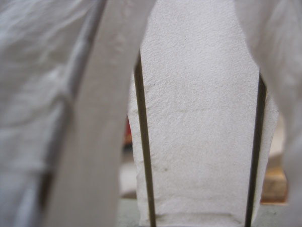

Und damit schließlich zum Kasus Knacksus: der unschönen Wolkenbildung auf der lichtabgewandten Seite des Sonnensegels. Ich habe ein Übungsgerüst gebaut. Man sieht hier die Vorderseite, links die Marke "gut und günstig", rechts ein Qualitätstempo. Darauf unterschiedliche Farben. Von oben: Humbrol verdünnt, Gouache, Ölfarbe unverdünnnt, Ölfarbe verdünnt.
Und hier das Ergebnis: unabhängig vom Material überall die bösen Wolken, nur nicht bei der unverdünnnten Ölfarbe. Aber würde ich wirklich in Kauf nehmen wollen, womöglich wochenlang auf das Trocknen der unverdünnten Ölfarbe zu warten? Sicher nicht! Außerdem sind hier die bösesten Klecksereien vorprogrammiert.
Und hier eine Tempobespannung, bei deren Aufbringung ich von Anfang an ganz anders vorgegangen bin. Ich habe in das übliche Wasserleimgemisch sofort einen guten Anteil weißer Wandfarbe eingerührt.
Und siehe da: im getrockneten Zustand auch von innen schönstes Weiß.
Ich folgere: Die Wolken müssen irgendwie mit Lösungsmitteln zusammenhängen. Das ist sicher keine vollständige Erklärung. Aber ich will ja auch kein chemisches Rätsel lösen, sondern nur eine probate Methode für den zweiten Versuch haben.

Schätze, daß die anderen Farben bei entsprechend hoher Verdünnung durch die Kapillarwirkung von den oben beschriebenen Faserpaketen besonders stark aufgesaugt werden, sich so konzentrieren und dadurch opak/dunkel abzeichnen.
Die unverdünnte Ölfarbe wandert nicht, wird nicht aufgesaugt und konzentriert sich demnach auch nicht ...
gleiches vermute ich auch bei der Zugabe von Wandfarbe ... die Partikel sind so groß, daß sie nicht wandern sondern an Ort und Stelle bleiben.
Bei letzterer solltest Du aber nach Trocknung noch testen wie die dann auf weitere Zugabe von Schattierungen reagiert.
Denn sollten diese Schattierungen wieder arg dünnflüssig sein könnte ich mir wieder eine Konzentration in den Faserpaketen vorstellen ... es sei denn, daß die Wandfarbenpigmente das regelrecht verstopft- bzw versiegelt haben.

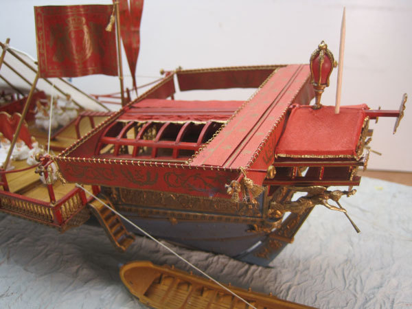

In Ergänzung zu den Fenstern im Heck habe ich die „Pergola“ darüber mit einem Tuch im gleichen Rot abgedeckt. Einen besonderen Effekt machen die goldenen Fransen. Da ich nicht wusste, ob mir die Abdeckung gefallen würde, habe ich die Streben der Pergola mit Klebeband abgedeckt, so dass das Papiertaschentuch im getrockneten Zustand nicht anklebte, sondern sich abnehmen ließ. Das Verfahren war auch erforderlich, um die Fransen in den Rand schneiden zu können
Damit es noch einen Einblick ins Innere gibt, habe ich das Tuch auf der anderen Seite im zusammengelegten Zustand dargestellt.
Das Resultat gefällt mir ganz gut. Es ist fast ein bisschen schade, dass beim Blick von der Seite die Schabracke einiges verdeckt.
Die Ornamente am Heck habe ich ein wenig überarbeitet, indem ich die hervortretenden Partien mit einem helleren Gold gedrybrusht habe. Das Modell der Reale ist meines Erachtens vom selben Konstrukteur wie das der Soleil Royal entworfen worden. Ich meine seine Handschrift an der Gestaltung der Figuren und der Fresken wiedererkennen zu können. Leider treten die Ornamente bei der Galeere nicht so gut hervor wie bei der Soleil. Es wird also sehr auf die Präsentation des fertigen Modells ankommen. Es sollte, wenn möglich, nur wenig unter Augenhöhe präsentiert werden.

Fertig ist es, das kleine Dächlein über der hinteren Fortsetzung des Aufbaus an achtern. Nach der Tempo-Leim-Wasser-Wandfarbe-Methode gebaut, in der ich spätestens nach Fertigstellung des großen Sonnensegels einigermaßen Routine habe. Es fügt sich, finde ich jedenfalls, recht harmonisch in das Gesamt der Sonnensegel und -tücher. Man beachte die locker im Wind schwingenden goldenen Fransen.
435
Montag, 31. Mai 2021, 14:46
Moin Schmidt,
da hast du wieder ein wahres Meisterwerk gezaubert. Ich bin zutiefst beeindruckt :respekt:
436
Montag, 31. Mai 2021, 15:05
Hallo seit langem,
das kleine Dächlein, ein wahres Sahnehäuptchen noch zum Schluss, das Du uns allen hier noch gönnst.

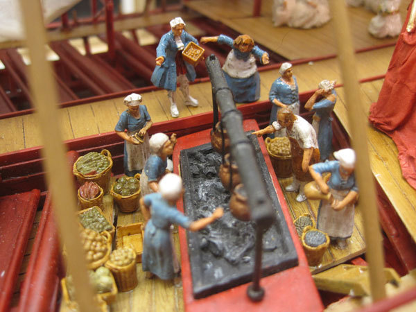

Heute kann ich die erste einigermaßen fertige Genreszene an Bord präsentieren. Es handelt sich um die Küche. Die baulichen Vorbereitungen dafür hatte ich schon einmal gezeigt. Die Ruderbänke rechts und links vom Grill sind für das Küchenpersonal entfernt worden. Selbiges stammt vom Mittelaltermarkt der Firma Preiser und musste nur unwesentlich verändert werden. Auf dem Laufgang finden sich der Chef der Cateringtruppe und seine Assistentin. Für eine Genreszene ist es wichtig, dass die Figuren zu einem gewissen Grade miteinander interagieren. Tun sie das nicht, haben wir ein Stillleben. Hier scheint es bei der Vorbereitung zu einem nervösen Ausbruch des Chefs gekommen zu sein, dem das Personal zum Teil mit der Gelassenheit der dienenden Klasse begegnet. Die Lebensmittel in ihren erfreulich zeitgemäßen Behältnissen stammen natürlich auch von der Firma Preiser.
Ganz kleine Veränderungen stehen noch aus, sind aber möglich, weil alle Figurengruppen mitsamt ihrem jeweiligen „Fußboden“ entnommen werden können. Der Chef bekommt zum Beispiel noch schwarze Schuhe mit goldenen Schnallen. Außerdem braucht es noch eine andere Füllung für den Kasten, den er im Arm hat. Bislang sind darin noch die Kamelle, die er in seiner früheren Funktion als Karnevalsakteur unters Volk geworfen hat.

Ich habe mir die Kritik an meiner Küche zu Herzen genommen!
Hinzugekommen sind: drei weitere Figuren an der linken Seite, drei, die in keiner Küchen-Genreszene fehlen dürfen: der faule, aufsässige Küchenjunge, die dicke Schälmamsell und die Nörgeltrine. Dazu eine Menge Feuerholz und etliche leere oder halbleere Behältnisse. Schließlich eine weitere Arbeitsfläche, ausgestattet mit Utensilien aus einem Preiser-Set, die an Köstlichkeit nicht zu überbieten sind, aber auch nicht an Winzigkeit und in ihrer Tendenz, von der Pinzette direkt in ein Paralleluniversum zu hopsen. Nicht zu vergessen ein alter, eingerissener Korb für den Abfall. Ich danke für die Anregung und hoffe, das gefällt jetzt so.
Schmidt wünscht ein sonniges Wochenende, mit oder ohne EU
449
Samstag, 12. Juni 2021, 13:06
Und ob es gefällt! Ich mach mir jetzt erstmal was zu essen...
450
Samstag, 12. Juni 2021, 14:41
Sieht richtig gut aus!
