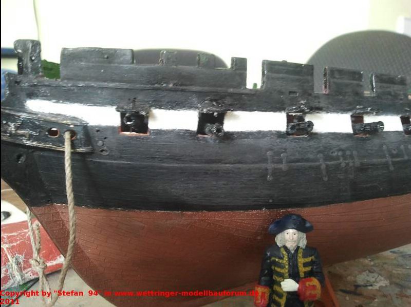

so, der weise Streifen ist wieder ok, wenn auch nicht die Umgebung. Und der passende Käpitän ist auch gleich dabei :)( Ist nur ne figur, kommt leider nicht von mir ;) )
Ab sofort werde ich mich wieder einem anderem Gebiet meines "Schiffes" widmen

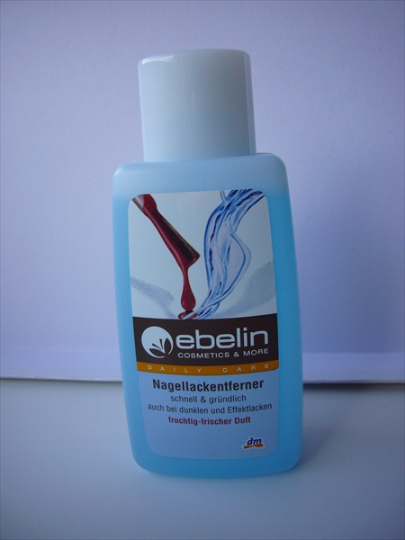

Ich habe es ja schon ein paar Seiten weiter vorne im Thread geschrieben, hole dir den Ebelin Nagellackentferner aus dem Drogeriemarkt für ein paar € Cent.
Der Blaue ist der Richtige, es gibt den auch in Rosa aber der ist zu lasch!
Dieser Nagellackentferner mag Revell/Humbrol Farben besonders und greift das Plastik nicht an, d.h. er frißt den Lack weg ohne die Struktur des Plastiks zu lösen.
Ich habe damit schon Revell-Lackschichten gelöst, die Jahre auf Modellen durchlebt haben. Man muß ihn in solchen Fällen mehrmals mit Pinsel auftragen und die gelöste Farbe mit einem Tuch oder Wattestäbchen wegwischen.
Ich habe früher auch mit Revell/Hubrol Farben gearbeitet und bin mittlerweile auch zu den Citadel bzw. Vallejo Farben gewechselt, es ist einfach angenehmer mit diesen Acryll Farben auf Wasserbasis zu arbeiten.
Geht mal was schief, ...kein Problem, ein feuchter Lappen und die gerade gestrichene Einheit ist wieder sauber und der nächste Gang wird genauer und vor allem sauberer. Diese Farbe sind wenn sie trocken sind (und das geht sehr schnell), griff- und grabbelfest und wenn es dann doch nicht gefällt, kein Problem ...anfeuchten mit Pinsel und Wasser oder Ebelin Nagellackentferner und die Farbschicht ist Geschichte!

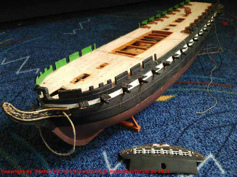

hier ist der von euch gewünschte Gesamtüberblick des Schiffes.
Unten seht ihr noch den neuen heckspiegel, der noch befestigt wird, sobald die seitenteile des Heckspiegls fertiggestellt sind.
Die Kanonnen sind nur Probehalber aufgestellt
Stefan

Na aber hallo
So sieht es doch gut aus.
Klar, du musst das Schwarz der Bordwand nomma erneuern.
Dazu reicht aber verdünnte Farbe.
Und das Deck, ein Traum.
Weiter so
lg
Stef
Geht das mit nem Schwamm?? Die idee is mir gerade so spontan gekommen.
Hat jemand erfahrung damit??

Kein Schwamm

zuerst muss ich wissen, ob die schwarze farbe weggeschliffen ist oder nicht.

Hey! Klasse Foto!!! Danke fuer das Bild! Das Deck sieht wirklich genial aus! :ok:
Die schwarze Farbe erneuern geht gut mir einem weichen Pinsel. bekommt man im Bastelbedarf, dazu Farbe verduennen, und drauf damit. Ich nehme ja die Farben von citadel, da reicht wasser zum verduennen. Den Pinsel habe ich mir im Malerladen gekauft gibt es fuer kuenstler usw. damit geht das sehr gut. der vorteil des weichen pinsels ist, das man keine pinselstreifen drauf malt, es also recht homogen wird.
die weissen streifen wuerde ich dazu abkleben, und unten am kupfer auch. dazu malertape nehmen, und gut ist,
und ja, bitte frag noch TK5512, er gibt dir sicher super tips dazu noch :)
abgeschliffen oder nicht, ... ja irgendwann wird die farbe dicker als die feinen linien der beplankung, damit man nciht nur farbe sieht, wuerde ich mal vermuten
wie immer sehr gespannt auf die fortschritte! :)

Ist doch ganz einfach.
Um matte Stellen an seidenmatte Stellen anzugleichen lackiert man einfach eine Schicht matt oder seidenmatten Klarlack drüber.
So erübrigt sich das nachlackieren bei Stefan mit "schwarz"
Verstanden?
