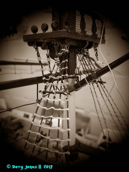

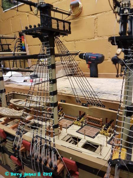

Vielen Dank :hand: und Igel haben zwischen den Wanten keinen Platz, da muss ich viiieel Grösser bauen. :grins:
Geduld ist echt angesagt und da mangelt's mir momentan schwer. Oh diese :bang: Wüttingspanten...äh Püttings....wawa ach die Scheissdinger eben, die ziehen viel zu viel Fummelkram mit sich.

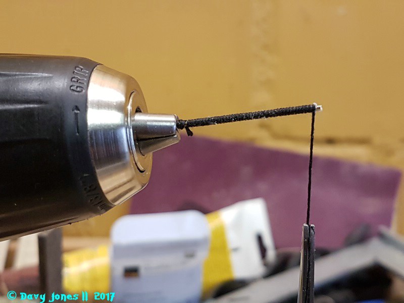

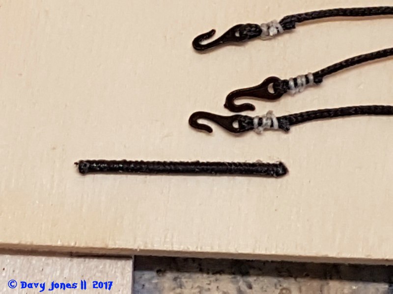

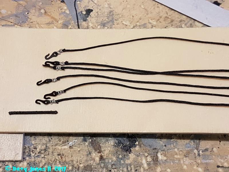

Haken brünieren und einbinden und dann brauchts noch eine gekleidete Wurst, keine Weisswurst und auch keine Bockwurst, gekleidet muss sie sein. :!!
Den Messingdraht schön mit Holzleim zukleistern das Ding in den Akkuschrauber und den Bindfaden aufwickeln.
Und das Ding mit den Wanten verknüpfen, nun sollen noch 3-4 Leinen querrüber zu der Wurst bei den anderen Wanten gespannt werden, das werde ich mir noch gut überlegen, heute bestimmt nicht mehr, mache für heute die Werft dicht.

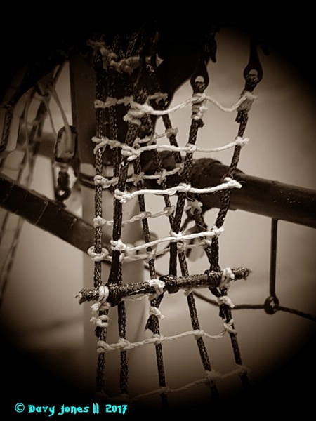

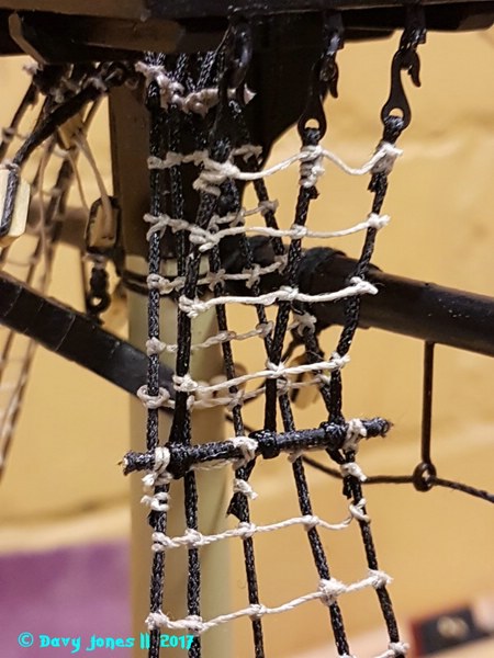

Vielen Dank. :hand: Ich konnt's nicht lassen und habe eine Seite fertig gefummelt.
Vielleicht klappts auf der Backbordseite besser, nach einem Valium ganz bestimmt. :grins:

Sehr sauber "gefummelt" :respekt: :dafür:

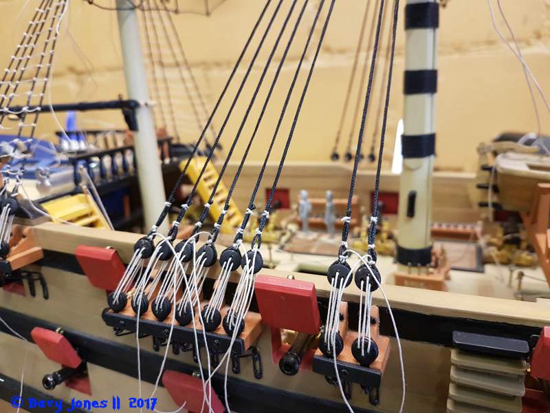

Mittwoch, 22. November 2017, 07:46
Herzlichen Dank Franz :hand:

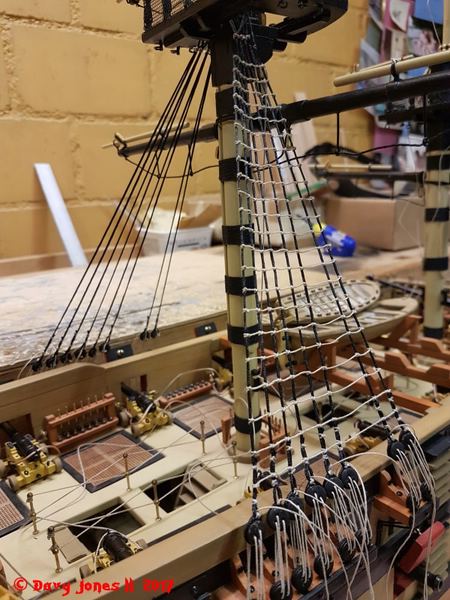

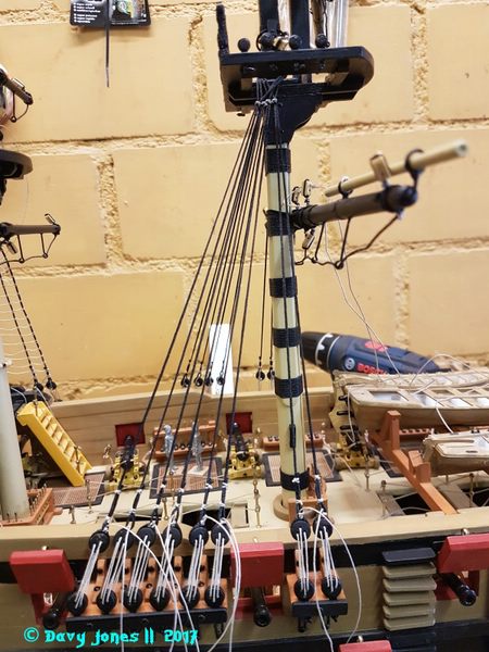

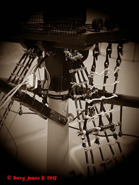

Die Backbordseite ist nun ebenfalls ran gefummelt.
Nun gehts weiter mit dem Graus nach oben.

426
Mittwoch, 22. November 2017, 07:58
Du bist schnell wie der Wind und arbeitest trotzdem
so sauber, mein Kompliment :ok:

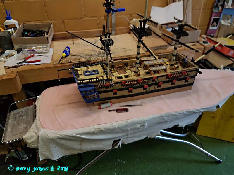

Donnerstag, 23. November 2017, 14:08
Hallo Franz und Ray
Vielen Dank Euch beiden. :hand:
Habe heute meiner Frau ihr altes Bügelbrett geklaut, :pfeif: damit kann man bestens die oberen Webleinen knüpfen, ohne dass einem die Arme dabei abfallen. :grins:
Ich brauche keinen höhenverstellbaren Tisch, tiefenverstellbar ist angesagt.

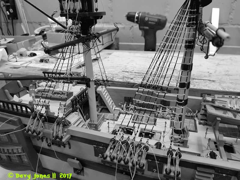

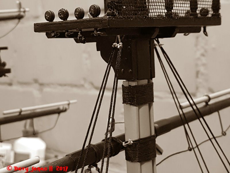

Hallo Leute

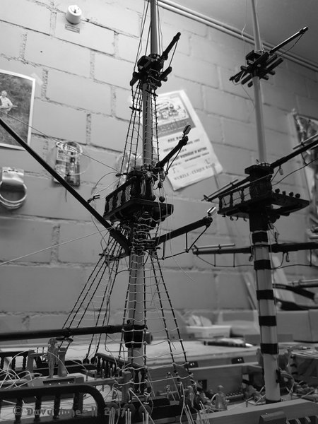

Der Besanmast ist nun gewantet und gewebleint. :cracy:
Nun gehts an das Dings in der Mitte, mit den meisten Wanten, die Grosskatastrophe. :pfeif:

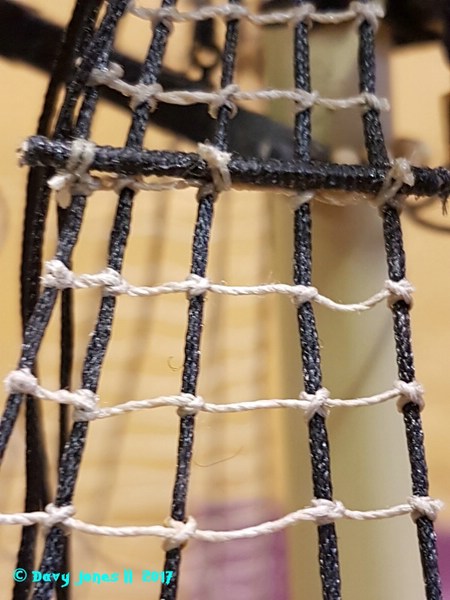

Mittwoch, 29. November 2017, 16:41
Hallo Werftgemeinde
&Franz, Heinz und Björn
Vielen Dank für euer Lob. :hand:

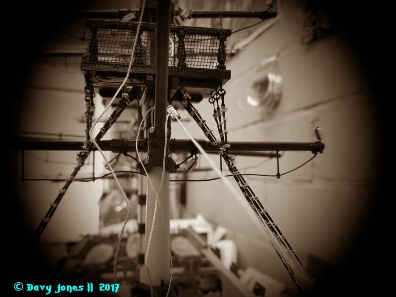

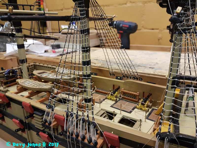

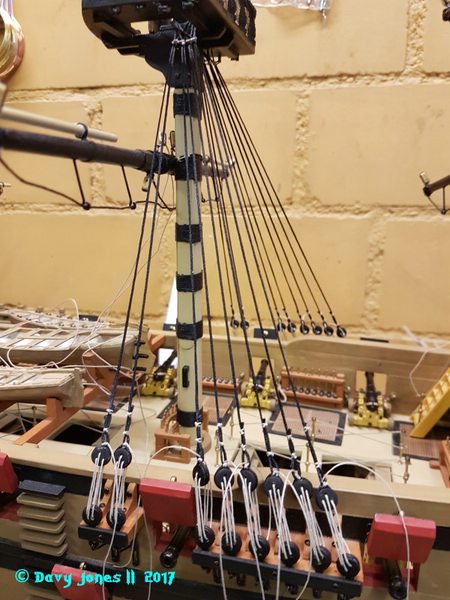

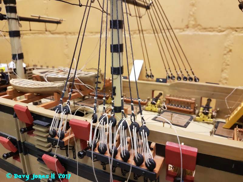

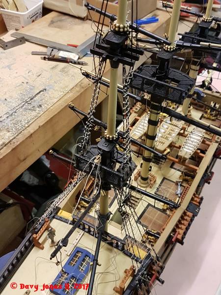

Die Wanten am Grossmast sind gespannt und die Webleinen sind in der Warteschlaufe.
Am Grossmast habe ich mich mal mit Wantenpaaren versucht, am Besan gings ja in die Hose. :pfeif:
An die Anzahl Webleinenknoten darf ich gar nicht denken. :cracy:

438
Mittwoch, 29. November 2017, 17:24
Nich rechnen - knoten...
Das sieht sehr gut aus Sergio, wird ein Prachtschiff :ok:

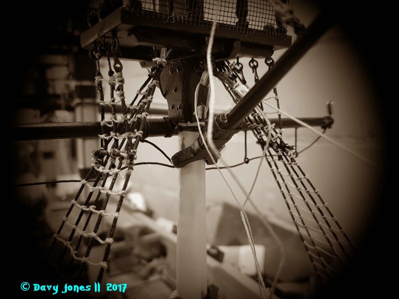

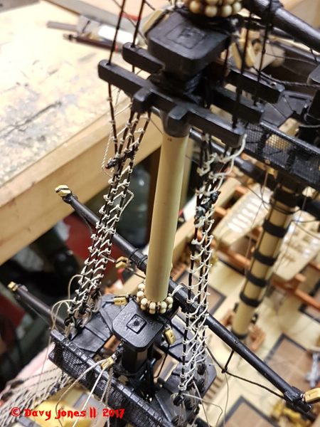

Samstag, 2. Dezember 2017, 16:11
Hallo Leute
Herzlichen Dank für eure Komplimente. :hand:

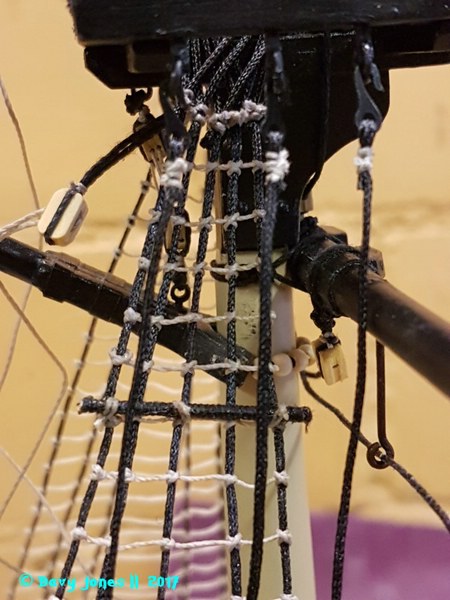

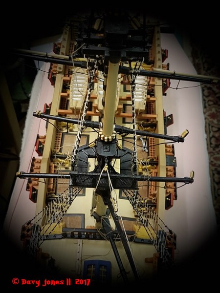

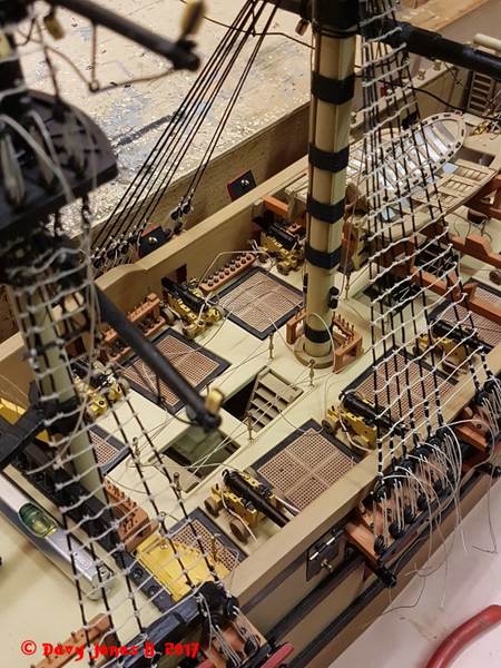

Nach 3 Tagen und 440 Webleinenknoterichen sind die Unterwanten des Grossmastes gewebleint. :cracy: :cracy: :cracy: :cracy:
Die Steuerbordseite
Und die Backbordseite
So wie das auf dem letzten Bild ausschaut, will uns der erste Knotenlord der Navy verlassen, leider müssen wir aber auf einer schriftlichen Kündigung bestehen. :abhau:

443
Samstag, 2. Dezember 2017, 16:37
Gewaltige Gewebleinknoten gemacht...
Ganz großes Gino...
:ok: :ok: :ok:
der Franz :abhau:
