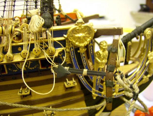

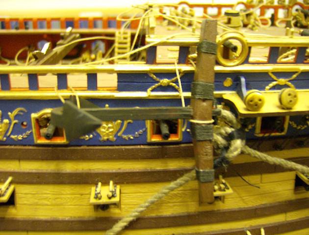

Hier zunächst ein Bild des Steuerbord-Reserveankers:
Der ist einfach nur gemäß Mondfeld mit einem Knoten "für große Anker" am Ankerkabel festgemacht und mit 2 Seilen an der Reling hinter den Fockrüsten fixiert.
Beim Festmachen hab' ich darauf geachtet, dass weder der Anker noch das Kabel irgendwelche Geschütze bedecken bzw. behindern/einschränken.
Das nach links verlaufende Stück Ankerkabel wird noch abgeschnitten.
Dann noch der Hauptanker:
Der ist mit dem gleichen Knoten am Kabel fest wie sein Reservist, wird aber nur mit einem Seilchen an der Reling gehalten.
Das Ende am Ankerstock ist nämlich bereits mittels Haken am Kranbalken fest hat darüber hinaus noch eine Boje bekommen,
die mit ihrer Leine oberhalb des Ankers an den Wanten befestigt wurde.
Wie auf den Bildern zu erkennen ist, müssen alle überstehenden Fäden, Seile und Taue noch gekürzt werden,
die Knoten sind noch nicht mit Kleber gesichert und das Seil durch den Kranbalken ist auch noch nicht auf der Klampe an Deck festgemacht.
Denn bevor das geschieht wollte ich wie immer zuerst Eure fachkundige Meinungen hören/lesen. Also Feuer frei!

425
Dienstag, 26. Oktober 2010, 19:11
Moin Jens! :wink:
Sieht klasse aus, die ganze Ankerei!Gut auch, dass Du Dir Gedanken gemacht hast, wo die Anker gelagert werden können, ohne irgendwas anderes zu beschädigen oder zu behindern. Ein Tipp bzw. eine Frage zum Dranlangdenken: Ich bin dazu übergegangen, die Verzurrung der Anker aus mehreren Lagen Seil zu machen. Wenn Du Dir überlegst wiewiele Zentner/Tonnen da fest und seestabil gelagert und gehalten werden müssen, könnte ein einfaches Seil um Fluke und Stock vielleicht etwas unterdimensioniert sein?? Ist nur ne Frage, die ich mir selbst bereits gestellt hatte und deshalb hier nochmal öffentlich stelle...
Schön wird se! :ok:

Beim Betrachten der beiden Steuerbordanker hat mich vorhin noch irgendwas gestört, aber ich konnte nicht sagen was das genau war.
Ich hab' drauf getippt, dass es einfach der ungewohnte Anblick der von Drake gestifteten Ankertaue war
(die hat der Briefträger ja 2009 irgendwann mal gebracht), die jetzt plötzlich nicht mehr lustlos unterm Schiff rumliegen sondern am Schiff hängen ;)
Aber Chris' Tip hat mir gezeigt, dass es noch was anderes war - Danke dafür, Chris!
Deshalb hier ein Bild vom Backbord-Reservist, mit 3-fach gewickelten Seilen (mehr Windungen hat der Haken am Kranbalken auch nicht)
Der Rest wird morgen Abend gemacht - sprich den Backbord-Hauptanker anzurren und die beiden Steuerbordkollegen neu machen.

427
Dienstag, 26. Oktober 2010, 20:31
Sieht echt viel besser so aus. :ok: (War also doch nicht verkehrt, gleich am frischen Werk wieder rumzukritteln..?!)
Ciao!
428
Dienstag, 26. Oktober 2010, 20:49
Hallo Jens, wird super!
Diese Mehrfachwicklung wurde meines Wissens in der Mitte umwickelt, so dass eine schöne Wurst zwischen Geländer und Anker entstand.
Gruß, Daniel

429
Mittwoch, 27. Oktober 2010, 08:44
Servus Jens :wink:
...schließe mich den Anderen an: haste gut gemacht. Die mehrfach gewikelten Seile sehen viel besser aus! :ok:
Was mich pers.stört ist, dass du offensichtlichtlich die durch den Guß bedingten Einbuchtungen am Ankerstock nicht verspachtelt hast- du gibst du dir wirklich Mühe mit deiner SR und gerade deshalb würde ich das nochmal überdenken die Dellen zuzuspachteln- und evenuell kannst du ja auch noch den Gußgrad wegschleifen, dann wären die Anker perfekt ;) -das soll jetzt kein "Gemotze" sein, sondern nur ein Denkanstoß....ich hoffe du verstehst was ich meine....
glg Sascha

430
Mittwoch, 27. Oktober 2010, 08:56
Ich wollts nicht sagen.
Man will ja keine Meckertante sein. :roll:
lg
Stef

431
Mittwoch, 27. Oktober 2010, 19:47
:ahoi: Ahoi zusammen :ahoi:
Meckertante? Hab' ich hier noch keine gesehen!
Auf die Gefahr hin, dass ich mich wiederhole: Wer was zu kritisieren hat - immer nur her damit!
Denn die meisten bisher gemachten Änderungen hab' ich nur auf Grund eben solcher konstruktiver Vorschläge eurerseits in Angriff genommen.
Und das soll auch in Zukunft so bleiben!
Es hat sich ja nun schon des Öfteren gezeigt, dass ich manchmal den Wald vor lauter Bäumen nicht seh',
gern den 2ten Schritt vor dem Ersten mach und wegen mangelnder Erfahrung schon mehr als einmal einen dicken Beinahe-Patzer geschafft hätte,
wenn Ihr mir nicht auf die Wurstfingerchen geschaut hättet ;)
Also immer nur her mit solchen Anmerkungen - zu Herzen nehmen werd' ich sie mir alle - ob ich sie allerdings umsetz' wird sich dann zeigen.
Zu den Ankern mit ihren Sinkstellen:
Das hat mir Roland schon vor einiger Zeit mal geschrieben.
Damals dachte ich noch diese Sinkstellen seien ein halbherziger Versuch Hellers je 2 Nageleinschläge im Ankerstock darzustellen.
Trotzdem hab' ich mich nach dem Augenöffner durch Roland dagegen entschieden sie zu verspachteln.
Und zwar deshalb, weil ich in solchen Situationen ganz gern mal 2 linke Hände hab und dann hinterher zwar die Sinkstellen nicht mehr zu sehen sind,
die Holzstruktur des Ankerstocks allerdings auch nicht mehr :S
Sollte ich mir das irgendwann zutrauen die Sinkstellen so zu verspachteln, dass die Holzstruktur erhalten bleibt - und das ohne 2 glatte, runde Flächen mittendrin,
dann komm' ich ja jederzeit ohne größere Probleme wieder an die Anker, nicht wahr? ;)

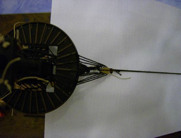

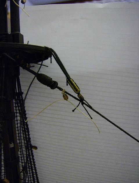

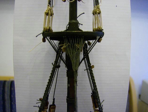

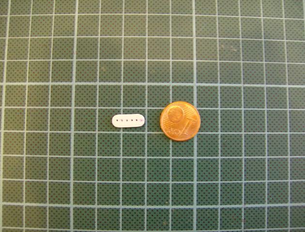

In den letzten Tagen habe ich mich u.a. mit den Hahnepoten rumgeärgert.
Das erste Problem war, dass die Marsen des Fock- und Großmasts zwar ab Fabrik theoretisch mit einem Dutzend Löcher durchbrochen sind,
diese zu je 3 zwischen den Balken der Marsen liegen, aber leider so dicht aneinander, dass es praktisch 4 Langlöcher sind.
(hat das irgendwer verstanden :!: :?: )
Soll also heißen anstatt 12 einzelne Löcher hatte ich pro Mars 4 Langlöcher, die aus je 3 einzelnen Bohrungen bestanden.
Also musste ich mir irgendwas einfallen lassen, wie ich die 3 Fäden eines Langlochs so drapiert bekam,
dass sie nicht direkt aneinander zwischen Mars und Stag lagen, weil das wohl eher bescheiden ausgesehen hätte.
Das nächste Problem bestand darin, dass ich keine Ahnung hatte, wie ich die 12 einzelnen Fäden sowohl an der Mars als auch am Stag festbekommen sollte,
ohne dass es ein einziger dicker Knoten wurde :doof: . Da hüllt sich nämlich sowohl Heller als auch St. Mondfeld in Schweigen.
Bei letzterem habe ich dann allerdings den Begriff des Spinnklobens gefunden, der mich der Lösung etwas näher brachte :idee: .
Ich habe also zunächst versucht etwas zusammenzuknoten, dass dem Spinnkloben im Mondfeld zumindest ähnlich sieht und
dann mit je 6 Seilchen solange rumexperimentiert,
bis eine gewisse Ähnlichkeit zwischen meiner Konstruktion und den Bildern im Mondfeld und dem Bauplan nicht mehr zu leugnen war.
Aber seht selbst:
Wie immer ist hier noch nix mit Kleber fixiert und deshalb die Enden auch noch nicht gestutzt.
Was haltet Ihr davon?

"In Echt" waren die Marshanepoten nicht einzelne Taue, sondern ein einziges, dass- und jetzt wird's kompliziert- Ziemlich mittig an der Mars begann und dann immer abwechselnd von einer Seite auf die andere Seite die Marslöcher durchlief, dabei trat das Tau jeweils von oben in die Bohrung ein, lief unter der Mars lang und kam am benachbarten Loch wieder raus. Gut ist, dass man durch einen Zug alle Spruten straff ziehen kann, das war wohl auch der reale Sinn und Zweck?! Lange Rede, kurzer Sinn: Eine Zeicnung mit "Strickmuster" findest Du bei IG-minisail im Beitrag von Bossong (und übrigens noch vieles andere interessante zum Thema Takelung und Blöcke, z.B.!!!). Ich weiß grad die Adresse nicht, sorry!
  • »Glomox« ist der Autor dieses Themas
Beiträge: 670
Realname: Jens
Wohnort: Nähe Trier
434
Montag, 1. November 2010, 13:53
@Drake:
Danke für den Tip, Chris.
Sowas in der Art hatte ich vor, also unter der Mars von Loch zu Loch "stricken".
Aber das is halt leider einfach nicht möglich, da es wie gesagt 4 Langlöcher sind.
Wenn Du da versuchst das Garn von oben ins Erste rein, drunter durch und von unten ins Zweite usw.,
stehst Du vor dem Problem, dass es keinen Steg zwischen dem ersten und zweiten Loch usw. gibt, der das ganze festhalten würde.
Tatsächlich würde ich so das Garn grad wieder aus dem Ersten herausziehen...
Jetzt kommt natürlich der Vorschlag einfach in so ein 3-Bohrungen-ergeben-1-Langloch-Loch 2 Stege einzubbauen,
aber das is einfach nicht mehr machbar. So ein Langloch ist grade mal 2,x mm breit. Da bekomm ich never 2 Stege rein,
die schmal genug sind, dass von den 3 Löchern noch was über bleibt und gleichzeitig stabil genug um das Garn zu halten.
Und zuspachteln und neu bohren is auf der Fläche auch nicht so zu realisieren, dass es hinterher auch wirklich hält...
Deshalb war die einzige Lösung es mit mehreren Stricken zu versuchen, die dann jeweils einen dicken Achterknoten am Ende haben,

Nach all den Vorschlägen hab' ich mich mal drangegeben einen Langblock zu schnitzen.
Das Ergebnis sieht so aus:
Dieses Konstrukt besteht aus 3 Lagen 0,5er Sheet.
Die äußeren beiden sind jeweils 0,5 x 1,3 cm groß, die mittlere ist rundum einen Millimeter kleiner,
damit ein umlaufendes Garn das Ganze halten kann. Die 6 Löcher sind 0,3er Bohrungen.
Das sieht so ja alles ganz nett aus...
...hält man das aber jetzt zwischen Stag und Mars, und bedenkt, dass da eigentlich noch ein Reep drangehört,
dann wird die ganze Geschichte so lang, dass das wohl kaum passend am Modell wirkt...
Ich werd morgen nochmal versuchen solch ein Teil herzustellen, allerdings noch ne Nummer kleiner.
Sollte das dann ähnlich mäßigen Erfolg zeigen, wird's so gemacht, wie's derzeit am Großmast dran ist.

Als ersten kleinen Erfolg im 2ten Jahr dieses Bauberichts möchte ich Euch hiermit die Fockstengewanten präsentieren.
In den letzten beiden Wochen habe ich mich mit mehreren Versuchen im Bereich Wurst, Verdrillung und unterer Wantenhalterung rumgeärgert,
wie Mondfeld das auf Seite 302 rechts oben zeigt. Diese Versuche wurden jedoch alle nicht erfolgversprechend beendet.
Dann kam endlich die zündende Idee :idee:
Blättert man im Mondfeld einmal um, dann sieht man auf Seite 305 rechts oben das "Spannen der Bramwanten, kontinentale Methode".
Ok, das is eigentlich eine Etage höher, aber wenn man bedenkt, dass es hier um
- schwarze Wanten unter
- schwarzen Marsen vor
- schwarzen Masten an wiederum
- schwarzen Wanten geht...
Ihr erkennt die Problematik und dürft mir glauben, dass ich bei dieser Fummelei mehrfach aufhören musste,
da ich absolut nicht mehr erkannt hab, was ich da mach - mir wurd's einfach schummerig vor Augen vor lauter schwarz :pinch: :cracy: 8| .
Und wenn einem das persönliche räumliche Wahrnehmungsvermögen nicht mehr gehorcht, lässt man's wohl besser.
Aber jetzt ist's ja vollbracht - wenigstens am Fockmast.
Ich hab' mir erlaubt die Stengewanten nicht an einem Ring festzusetzen wie Mondfeld es zeigt,
sondern einfach unter den Mastbacken je eine -mit Knoten gesicherte- Schlaufe zu legen.
Das Ergebnis sieht jetzt so aus:
Ich weiß, dass diese Methode nicht der Realität entspricht, aber ich hatte halt das Problem,
dass ich mit dem Spannen über eine Wurst einfach zuviel Zug auf die unteren Wanten gegeben habe, so dass die sich in Höhe der Wurst nach außen gezogen haben,
für eine vernünftige Verdrillung war nicht genug Platz zwischen den Mastbacken und den unteren Wanten.
So sind die unteren Wanten nahezu zugfrei und der Mast gibt den oberen jetzt soviel Stabilität, dass da nichts mehr nachgeben kann.
Wie immer gilt hier ist noch nichts fixiert, dass erfolgt erst, wenn das Fockstengestag angebracht ist.
Dazu will ich aber vorher noch Hahnepoot und Spinnkloben neumachen. Davor hatte ich mich ja bisher gedrückt,
da mir die Wanten zuviel Kopfzerbrechen bereitet haben.

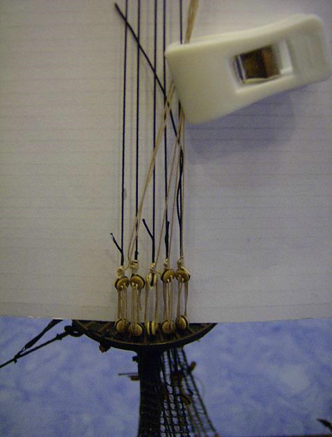

Nachdem mir mein PS-Rohling nicht so wirklich gut gefallen hat,
hab' ich Dafis Tip berücksichtigt und einen der nicht benötigten Originalblöcke des Bausatzes zum 6-fach-Block umgebaut.
Dazu hab ich den dann zugespachtelt und anschließend mit dem Handbohrer 6 Löcher reingebohrt.
Das Ergebnis sah anfangs noch so aus:
Das is kein Exemplar der seltenen -aber ungiftigen- Gattung Arachnon Spinnklobia, sondern eben dieser umgebaute Block mit 6 Seilchen drin.
6 deshalb, weil ich mich ja bisher davor gezogen hab die Löcher in den Marsen zuzuspachteln und neu zu bohren,
und somit bisher mit 6 einzelnen Fäden gearbeitet habe.
Nachdem ich aber gestern den gesamten Tag damit vergeudet hab' mit den vorhandenen Löchern ein akzeptables Ergebnis zu erzielen,
hatte ich gestern Abend die Faxen dick und hab die original Löcher zugemacht, neue gebohrt und damit heute morgen dieses Ergebnis hinbekommen:
Diesen 6-fach-Block hab ich mit einem Einfachblock am Großstag angestroppt und anschließend EIN Seil zwischen Mars und 6-fach-Block durchgezogen.
Ich denke das sich das Ergebnis sehen lassen kann, wenn das Seil erstmal endgültig gespannt ist.

Bevor ich jetzt mit den Großstengewanten anfange, wollte ich das provisorische Vorstengestag durch ein "richtiges" ersetzen.
Bereits nach dem Einbau des Fockstags ist mir aufgefallen, dass man dieses nicht allzusehr unter Spannung setzen kann,
da man damit nicht nur den Fockmast nach vorn, sondern auch den Bugspriet nach oben befördert
(was daran liegen kann, dass der nachträglich installierte Kupferdrahtkern im Fockmast stabiler ist als der im Bugspriet).
Mit den ersten Versuchen des Backstags hab ich dann gemerkt,
dass man aufgrund der geringen Fockstagspannung kaum Spannung auf das Backstag geben darf,
da man ansonsten das Fockstag ebenfalls nach oben verzieht.
Wenn man sich jetzt überlegt, dass mit dem Vorstengestag noch mehr Zug nach oben auf den Bugspriet wirkt,
kann man sich an 2 Enterhaken abzählen, dass das Ganze dadurch nicht einfacher wird.

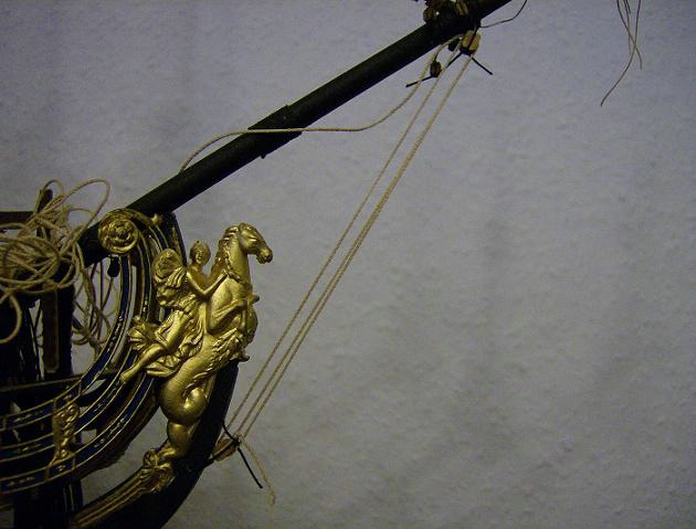

Ich für meinen Teil habe ich mich für die einfachste Version des Wasserstags entschieden, die ich finden konnte:
Mondfeld Seite 295 links oben (nebenbei wohl auch noch historisch korrekt)
Also nur einfach zwischen Vorsteven und Unterkante Sprietmast gespannt.
Seht selbst:
Dazu hab' ich ein Loch in das Scheg gebohrt, dadurch dann einen 5mm Einfachblock festgemacht und oben einen 5mm Doppelblock am Bugspriet befestigt.
Wo das Seilende jetzt genau belegt wird, weiß ich noch nicht, da muss ich mir noch ein freies Plätzchen suchen...
Mondfeld meint ja so lapidar, dass es u.a. am Vorsteven belegt sein konnte. Nur wo da genau verrät er einem natürlich wieder nicht... :will:
Aber jetzt würde mich interessieren, was Ihr von meiner Konstruktion haltet...

Samstag, 20. November 2010, 11:30
Hi
Sieht gut aus.
So hab ich mir das vorgestellt.
Bei Orazio Curti heißt es:
Dass das Seilende den Bugspriet entlang hinunterlief und an einem Augbolzen auf dem Vordersteven steifgesetzt wurde.
Wo genau verät er auch nicht und ich hab auch kein Bild davon.
