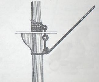

Das Auflegen des Fockstengestags erfolgt analog des Großstages. Dazu bedarf es eines offenen Auges, des sogenannten Stagauges. Die beiden Schenkel wurden dazu in das Stag eingespleisst. Letztlich erhietlen die Enden noch eingespleisste Augen, die dann eine Verzurrung erhalten, wie auf dem folgenden Bild zu sehen ist. Zum Vergleich habe ich daneben ein Tau gelegt, dass dem Großstag entspricht.
Das Fockstengestag wurde am Bugspriettop steuerbordseitig über eine Scheibenklampe zum Bug zur Festsetzung mittels Kausch und Augbolzen geleitet. Der Bereich des Stagtaues, der um die Scheibe geführt wurde, war gekleidet.
Quelle: Atlas du Génie Maritime
Quelle: Originalmodell im Musée de la Marine Paris

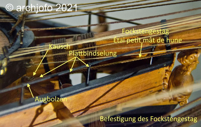

Die Plattbindselungen für das Fockstengestag müssen direkt am Modell angelegt werden, da eine Durchführung des Taues durch die Scheibenklampe damit dann nicht mehr möglich ist.
Das nächste Bild zeigt den Augbolzen mit Kausch der Stagbefestigung am Vorschiff.

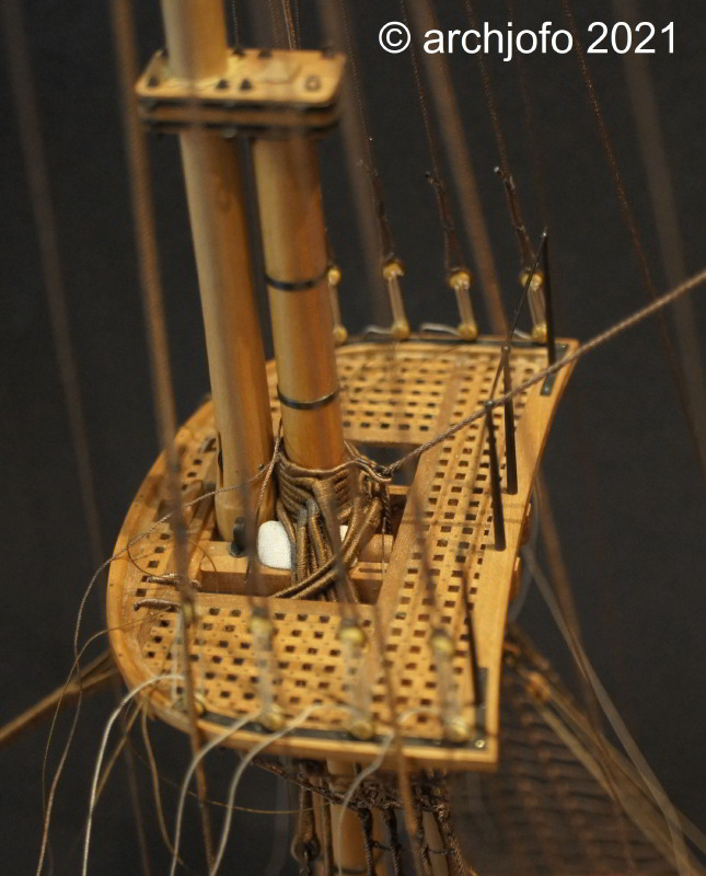

Hier ist die Führung der Stage über die seitlichen Scheibenklampen mit den gekleideten Stellen zu sehen.
Auf dem letzten Bild sind die über die Flechtung der Fockbramsaling aufgelegten Stage zu sehen.

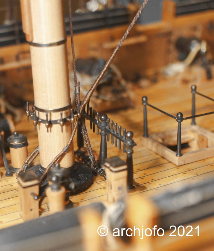

Kreuzstengestag – Étai perroquet de fogue und Fortsetzung Großstengestag
Zwischenzeitlich wurde das Tau für das Kreuzstengestag aus feinem Seidengarn 4x3 rechts- und anschließend 3 Kardeele davon 3-mal linksgeschlagen. Das ergibt ein Kabel mit ø 0,77 mm im Modellmaßstab, was im Original ø 37 mm entspricht. Ebenso wurde ein Leitkragen, wie für das Großstengestag angefertigt, der ihn entlang am Mast nach unten zum Festmachen führt.

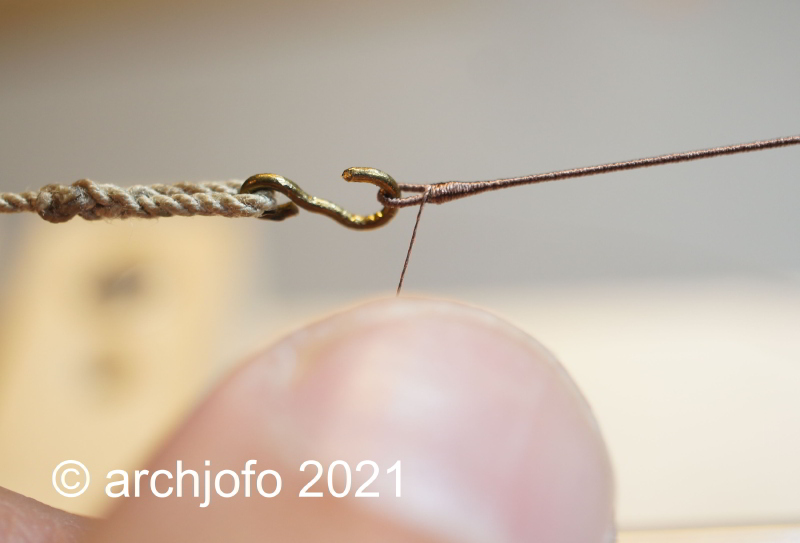

Wie beim Großstengestag bereits erwähnt, bedurfte dieses Detail noch einer näheren Klärung, was mittlerweile erfolgt ist. Sowohl hinter dem Fock- als auch hinter dem Großmast befand sich eine Reihe von Leitblöcken, die an einer Eisenstange geführt wurden. An dieser Eisenstange, die mit drei Halterungen auf dem Deck befestigt wurde, war in der Mitte das jeweilige Stag festgemacht. Dazu wurde die Eisenstange durch die in die Stage eingebundenen Kauschen gesteckt.
Hier ist das Einbinden einer Kausch zu sehen:
Die folgenden drei Bilder zeigen das Kreuzstengestag von oben bis zum Befestigungspunkt:
Nachfolgend sind drei Bilder vom Großstengestag von oben bis zur Befestigung bei den Leitblöcken zu sehen:

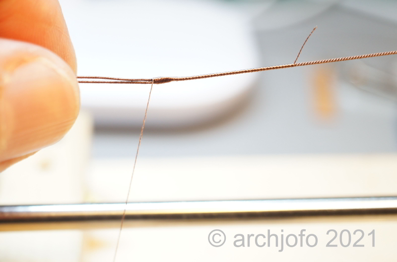

Webleinen für die Stengewanten
Die Stengewanten waren im Vergleich zu den Unterwanten dünner (Vergleich am Modell: Fockmastwanten ø 1,08 mm / Fockmarsstengewanten ø 0,66 mm), sind auch deren Webleinen im Verhältnis mit geringeren Durchmessern auszuführen, was das Ergebnis früherer Recherchen ist.
Vor einiger Zeit versuchte ich zu klären, ob mit Taudicken von ø 0,25 mm die erforderlichen Augspleiße (sog. Bändselspleiße) hergestellt werden können. Dazu fertigte ich einen Hohlspieker mit kleinerem Durchmesser ø 0,8 mm, wie auf dem nächsten Bild dargestellt.
Der Bändselspleiß (2x durchstecken) bei einer Taustärke mit ø 0,25 mm gelang mir damals schon recht gut.
Nachfolgend auf dem Bild ist der Vergleich der Webleinstärken nochmals zu sehen. Die einfachere Alternativausführung mittels „Ankerstich“-Knoten gefällt mir nicht, da sie zu dick aufträgt und auch nicht der Originalausführung entspricht.
Mittlerweile habe ich Zeit und Muse gefunden diese filigranen Webleinen mit dem Bändelspleiß direkt am Modell auszuführen. Festzustellen ist dabei, dass es sich hier um eine äußerst diffizile Arbeit handelt, aber durchaus machbar ist. Das Ergebnis spricht meines Erachtens für sich. Insofern lohnt sich der Aufwand.

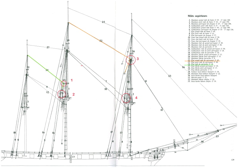

Kreuzbramstenge- und Großbramstengestag - Étai mât de perruche et Étai grand mât de perroquet
Das Kreuzbramstenge- bzw. das Großbramstengestag der La Créole hatte einen Durchmesser von 22 mm bzw. 28 mm (neu berechnet nach G. Delacroix-Methode), was im Modellmaßstab einem Tau von ø 0,46 mm bzw. ø 0,58 mm entspricht.
Quelle: Atlas du Génie Maritime, Annexe Pl. 1

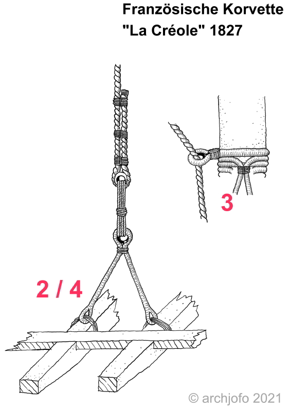

Diese Stage besaßen keine offenen Augen wie die Stengestage (Fig. 1). Der Kragen war direkt zum Stag (Fig. 2) gespleißt und entsprechend bekleidet. Aufgrund der Darstellung im Atlas (1860) nehme ich an, dass diese Stage, auch aufgrund ihrer geringen Durchmesser als Trosse rechtsgeschlagen ausgeführt worden sind. Entsprechende Angaben habe ich in der Monographie zur La Créole leider nicht gefunden, auch nicht bezüglich der Weiterführungen und Festsetzungen auf den jeweiligen Marsen. Auch auf dem mir vorliegendem Bildmaterial kann ich diesbezüglich keine Hinweise sehen.
Lediglich zum Kreuzbramstengestag habe ich in der Monographie lesen, dass dieses über einen Einfachblock, welcher am Eselshaupt angestrobt war, nach unten zur Mars geführt wird. Über die Befestigung des Stags kann der Beschreibung wiederum nichts Konkretes entnommen werden.
Daher werfen sich in diesem Zusammenhang ein paar Fragen auf, die ich versuche einer Klärung zuführen zu können.
Dazu erstmal folgende Darstellung zur Übersicht über diese beiden Stage:
Quelle: Monographie „La Creole“ von J. Boudriot, S. 129
Meine Recherchen ergaben, wie vorstehend von mir zeichnerisch dargestellt, aus meiner Sicht eine denkbare Befestigungsmöglichkeit für diese Stage (Ziffern der Übersicht zugeordnet) auf der jeweiligen Marssaling. Die Weiterleitung für das Großbramstengestag könnte meiner Meinung nach mittels Kragen (Ziffer 3) mit Kausch ausgeführt werden.
Inwieweit diese Art der Befestigung und Weiterleitung der Stage für die La Créole historisch korrekt ist, konnte ich leider nicht herausfinden.
Daher wäre ich für Hinweise und eure geschätzte Meinung durchaus dankbar.
Bis demnächst …

Die Anordnung wirkt sinnvoll und könnte daher durchaus so gewesen sein. Wenn es dazu keine Referenzen mehr gibt kannst du eigentlich auch nichts "falsch" machen ;)

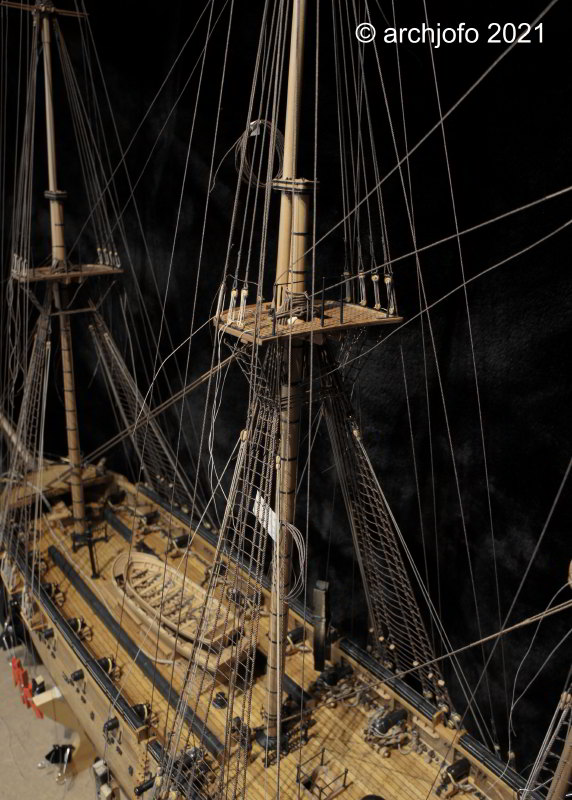

Auf MSW hat ein Modellbauerkollege den Wunsch geäußert, das ganze Modell im jetzigen Zustand zu sehen.
Habe mir mal kurz die schwarze Kuscheldecke von meiner Frau ausgeliehen, und versucht ein paar brauchbare Bilder zu machen.
Natürlich sieht das Modell in diesem Zustand etwas unordentlich aus.
Außerdem bin ich kein Profi beim Fotografieren. Aber demnächst werde ich mir einen richtigen Hintergrund zum Fotografieren besorgen, damit ich das ganze Modell auf das Bild bringen kann.

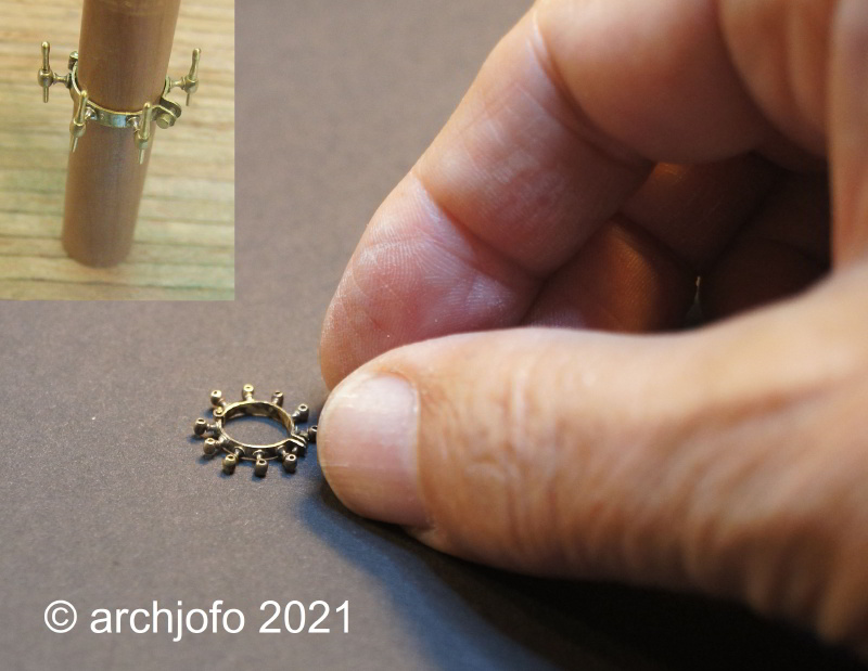

Neuherstellung Kreuzmast - Mastring - Cercle à Cabillot
An manchen Tagen läuft es einfach nicht.
Die Vorgeschichte ist kurz erzählt:
Im Rahmen der Vorarbeiten zur Vervollständigung des stehenden Gutes fiel mir beim Studium der Monographie von J. Boudriot für die La Créole auf, das am Mastring für den Kreuzmast 10 Belegstellen vorgesehen sind.
Wie war das gleich nochmal?
Bei der Herstellung des Mastrings für den Kreuzmast habe ich allerdings nur 6 Belegstellen ausgeführt. Ich weiß nicht mehr, was mich damals geritten hat. Mittlerweile habe ich alle Quellen nochmals geprüft, mit dem Ergebnis, dass tatsächlich 10 Belegstellen erforderlich sind.
Was nun? Klar, dieser Fehler musste korrigiert werden!
Da der zweiteilige Mastring mit einer winzigen Schraube, wie beim Original verschraubt ist, war es keine allzu große Schwierigkeit, diesen vom Kreuzmast wieder abzunehmen. Also, ergänzte ich die fehlenden Belegstellen. Um die Wiedermontage besser bewerkstelligen zu können, entfernte ich die Aufbauten um den Kreuzmast. Hätte ich die nun offenen Stellen im Deck geschlossen, wie ursprünglich überlegt, wäre mit viel Arbeit erspart geblieben. Diese Nachlässigkeit sollte sich rächen. Bei der diffizilen Montage fiel mir der Mastring in die Öffnung, wo sich der Niedergang befand. Eine Bergung aus den Tiefen des Schiffsrumpfes gab ich nach einiger Zeit genervt auf.
Letztlich blieb mir nichts anderes übrig, als den Mastring neu zu machen. Auf dem folgenden Bild ist links oben der alte Mastring im Vergleich zum neuen in der Bildmitte zu sehen.
Mit dem nächsten Bild möchte ich einen Eindruck vermitteln, wie die Montage des Mastrings erfolgt. Eine ruhige Hand ist Voraussetzung, um die winzige Schraube M 0,6 so anzusetzen bis sie ins Gewinde greift und dann mit dem Hilfswerkzeug angezogen werden kann.
So sieht es dann mit den selbst gefertigten Belegnägeln ( L = 7 mm) im Vergleich zu vorherigen Version aus.
