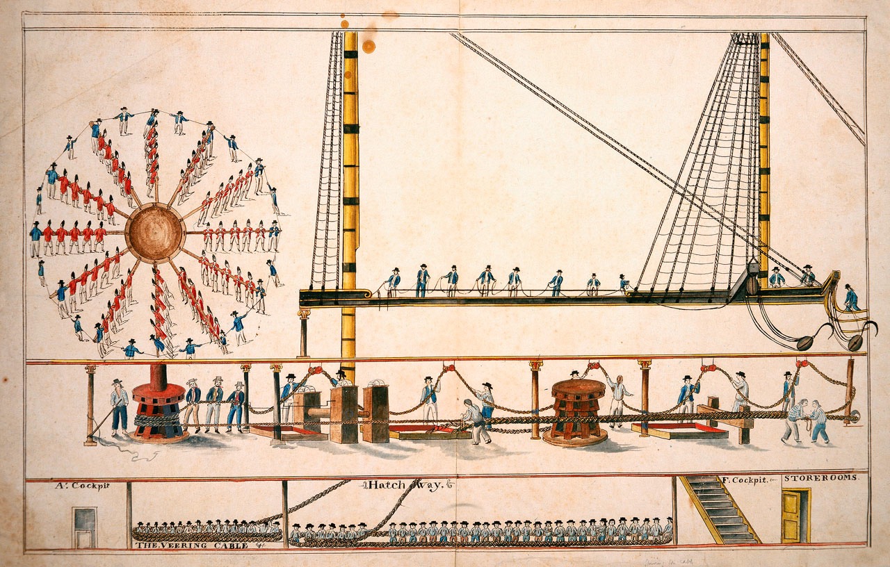

Weiß nicht ob es paßt ... anläßlich der langen Spaken und des knappen Bewegungsraumes um die Kanonen mußte ich sofort wieder dran denken.
Bei kleineren Kapstans mit relativ kurzen Spaken kann das Holz noch relativ gut mit den auftretenden Kräften fertig werden .
Was aber passiert bei diesen sehr langen Spaken, die ja aus Gewichts- und damit Beweglichkeitsgründen nicht übermäßig dick werden dürfen ... dann aber aufgrund ihrer Länge bei den auftretenden Kräften brechen könnten ?
In diesem Zusammenhang hatte ich schon vor Jahren im RMG diese Darstellung gefunden, die laut Bildbeschreibung zu Schulungszwecken erstellt worden sein könnte, auf ca. 1790 datiert wird und somit hinsichtlich der Epoche paßt:
https://collections.rmg.co.uk/collection…cts/154967.html
( Abgesehen von der leicht naiven Malerei ) zeigt insbesondere die Darstellung des Kapstans mit den an den Spitzen verbundenen Spaken eine sehr effektive Möglichkeit diesen möglichen Bruch wirksam zu vermeiden, weil sich durch die Verbindung die Spaken so gar nicht weit biegen können ... sinngemäß ähnlich ja auch an Windmühlen, Wasserrädern und ähnlichen Konstrukten verwendet.
Interessant die hohe Anzahl an Menschen, die für diese Aufgabe erforderlich waren ... alleine rund ums Kapstan zwischen 80 und 90 ... um das Ankerkabel aufzuwickeln weitere 50 ... rund um die anderen Tätigkeiten vermutlich nochmals dieselbe Menge ... ein bemerkenswert hoher Anteil der Schiffsbesatzung !
Das war tatsächlich was, was ich auch lange bemerkenswert fand, bis ich selber mit der Seefahrt angefangen habe. Heute hat man, bspw. bei den Festmachern, natürlich Winden. Aber diese Festmacher müssen erstmal ordentlich an Deck aufgeschossen werden. Und die modernen Festmacherleinen sind ja dank moderner Kunstfasertechnologie nur einen Bruchteil so dick wie die damaligen. [geschweige dass ein Ankerkabel gegenüber nem Festmacher an sich aufgrund der Beanspruchung nochmal um einiges dicker ist.] Aber selbst diese modernen, "dünnen" (immer noch armdick) Leinen sind so dermassen schwer durch dass Wasser was sie aufsaugen, dass wenn du direkt morgens um 0800 bspw. auf der Back beim Ablegen warst, du direkt erstmal dich komplett umziehen konntest und deine Klamotten komplett auswringen konntest. Und wie gesagt: Heute kann man mit Winden eine Grossteil der Arbeit erledigen.
Aber diese Zeichnung ist extrem interessant. Vorallem diese Leinen um die Spaken.

Danke für das Bild Markus. In diesem Bild ist noch viel mehr zu entdecken. Ich hatte es auch schon früher mal vorgestellt, als ich mich über die Längenangaben zu den Spaken in der modernen Literatur gewundert habe. Der oder das Swifter (?) ist eigentlich gut bekannt, unbekannter sind die Rollen unter den Deckenbalken zum zurückführen des Kablaars. Findet sich ja auch in meinem Schiffchen wieder. Plastik: To HMS Victory (Heller) and beyond
Auch die Frage wie viele Mann dort eigentlich hinpassen hat es beantwortet, denn in der modernen Literatur stehen da viel mehr, was aber etwas Probleme gibt. Insofern half das Bild, sich da ranzutasten. Plastik: To HMS Victory (Heller) and beyond
Die Spaken selber sind aber schon sehr solide und gar nicht Leichtbau, es waren ja genug Mann da, die sie bewegen konnten. Und das Swifter kann hier sowieso nur unterstützen. Wenn alles an diesem seidenen Faden hinge wäre es wahrscheinlich im wahrsten Sinne tödlich ...
Ich denke mal, die Abläufe waren schon gut durchdacht und allgemein verbreitet, aber wie Vieles eben nicht schriftlich als Verfahrensanweisung niedergelegt. Einiges erschließt sich aus Begleitinfos. So wurden die Ankerkabel immer auf der der im Einsatz verwendeten Ankerklüse gegenüberliegenden Schiffsseite gestaut, einfach weil sie so steif und störrisch waren und sonst nicht um die Ecke nach unten kamen. Deswegen die enorme Menge an Männern, die das nasse steife Kabel möglichst platzsparend bunkern mussten. ein Höllenjob, nass, kalt und dunkel da unten. Vom olfaktorischen mal ganz zu schweigen ...
Zurück ins Mitteldeck. Wenn man das Ganze einmal bemannt anschaut zeigt sich gleich, wie eng es innen und außen zugeht.
Von oben gesehen wird klar, dass hier auch das von manchen vermutete Wegtauchen unter dem Swifter und zurücklaufen etwas schwierig wird und die anderen schnell aus dem Rhythmus bringen könnte. Wenn während des Spakensteckens der Rest der Crew die Geschütze umhebelt - es müssen ja die Leute auch beschäftigt bleiben -, ist ein flüssiger Arbeitsablauf beim Drehen garantiert. Ich spreche hier nicht von Arbeitssicherheit sondern von einem reibungslosen (Dreh-)Ablauf :-)
Der Swifter wurde durch eine Kerbe am Ende der Spaken geführt. ob da nur je ein Knoten davor oder danach befand oder ob er zum Beispiel durch einen halben Schlag gesichert war finde ich auch noch raus.
Interessant auch in der flachen Einstellung. Über die Geschütze hüpfen war da auch nicht drin, der Deckenbalken war nur wenige Zentimeter über den Köpfen, und die äußeren Seeleute müssen wahrscheinlich sowieso mit den hängenden Knien aufpassen müssen ...

Wow, was für eine Fülle weiterer Infos Du aus diesem Bild noch rausgezogen hast. Da merkt man erst wie tief Du in der Materie steckst.
Gleich wieder wunderbar und sehr überzeugend im Modell umgesetzt ... so in der dritten Dimension merkt man erst wie eng das gewesen sein muß.
Das konnte die alte Graphik gar nicht vermitteln.
Bis zu der historischen Graphik dachte ich, das das mit dem umlaufenden Tau eine Anwendung des 18. oder 19. Jahrhunderts bei großen Kapstans gewesen sei.
Im Gegensatz zu Dir war mir das in der Form neu.

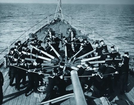

Das nachfolgende Photo der Royal Navy beweist auch seine Existenz/Anwendung im 20. Jahrhundert.
https://www.howitworksdaily.com/nautical-capstans-explained/
Auch über dem großen Teich ist diese Technik bei der USS Constitution auch noch im 20. Jahrhundert dokumentiert.
Ein Stück weit Klettern ist da aber schon angesagt.

Im obigen Bild schuften die noch kräftig ... hier ist es wohl mehr Show ...
https://www.digitalcommonwealth.org/sear…ealth:5q47rs78f
Markus
4 437
Montag, 7. Juni 2021, 08:01
Wahrscheinlich beides Show, auch oben kein Seil um die Trommel :-)
