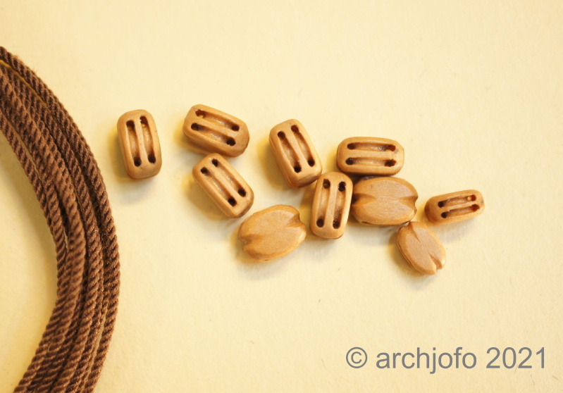

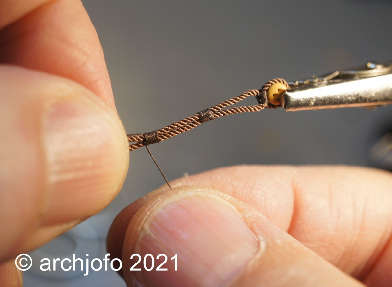

Wie bereits erwähnt werden die Kreuzmarstengenpardunen mittels Jungfern ø 2, 8 mm und Taljereeps auf den Rüsten festgesetzt. Bei einem Taudurchmesser von 0,67 mm der Pardunen ergibt sich ein Durchmesser für die entsprechenden Taljereeps von etwas mehr als 0,3 mm.
Insofern war zu klären, wie ich aus dem feinen japanischen Seidengarn der Fa. YLI diese Taustärke annähernd realisieren kann. Dünne Taue in den Stärken 0,25 mm und 0,35 mm herzustellen, ist mir mittlerweile soweit geläufig, da diese bereits mehrfach am Modell (z. B. Webleinen, Taljereeps, Bändsel etc.) zum Einsatz gekommen sind.
Für die Jungfern ø 2, 8 mm wirkte das Reep mit ø 0,25 mm einfach zu dünn und damit nicht stimmig.
Somit resultierte hieraus folgende Aufgabenstellung: Wie gelingt eine weitere Differenzierung der Taustärken?
Eigentlich lag es auf der Hand. Somit zeigte sich bereits nach dem 1. Versuch an der Reeperbahn, mit je ein Faden an 4 Haken (4-kardeelig), dass ich ans Ziel kommen werde.
Auf der folgenden Aufnahme ist somit der Vergleich dieser Taue zu sehen. Klar erkennbar wird die Abstufung der Taustärken, aber auch die Struktur der Keepen ist natürlich bei dem 4-kardeelig geschlagenem Tau eindeutig feiner, was ich jedoch nicht als störend empfinde.
Man darf sich von diesen Makroaufnahmen nicht täuschen lassen, denn das dünnste der Taue ist unwesentlich dicker als ein Faden.
Das nächste Bild zeigt in der Mitte das eingezogene Taljereep der Kreuzmarspardune.
Abschließend sei noch bemerkt, dass ich beim Schlagen dieser dünnen Taue noch die Unregelmäßigkeiten in den Griff bekommen muss. Ungleichmäßig gespannte Fäden führen zu Unregelmäßigkeiten bei den Kardeelen, die je dünner das Tau, umso stärker in Erscheinung treten.

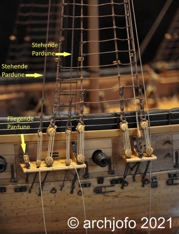

Steuerbordseitig sind die zwei stehenden Pardunen für die französische Korvette am Kreuzmast soweit gesetzt.
Grundsätzlich stabilisieren die Pardunen die Stengen gegen seitliche und achterliche Kräfte. Neben den stehenden Pardunen führte die La Créole auch sogenannte fliegende Pardunen, eine je Schiffsseite beim Kreuzmast, die am Bramstengetopp aufgelegt waren.
Die fliegenden Pardunen, auch als Schlingerpardunen bezeichnet, werden entsprechend der jeweiligen Erfordernis festgesetzt, und zwar mittels Taljen aus zweischeibigen Blöcken.

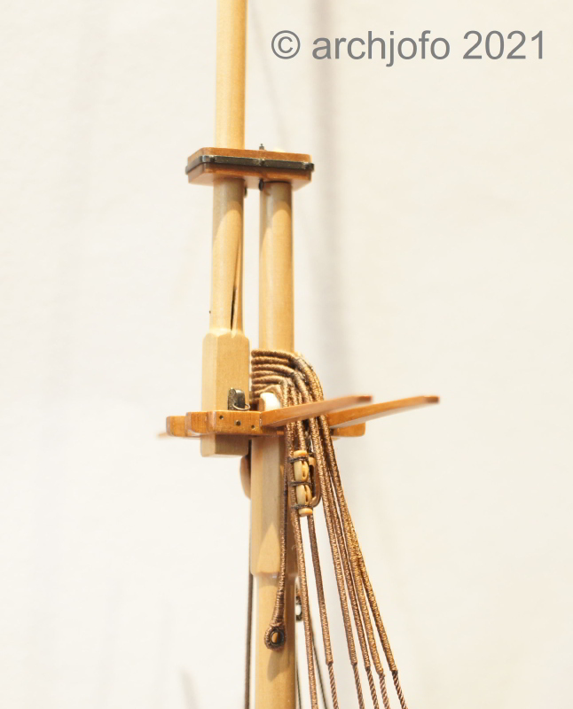

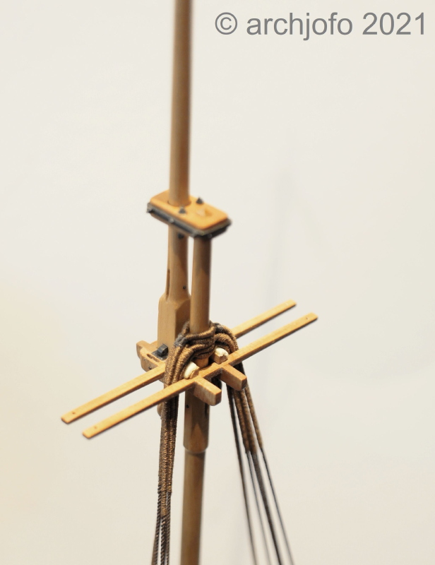

Als Nachtrag zum letzten Bericht vorab noch ein Bild der Flechtung der Kreuzbramsaling.

Mit den Großstengepardunen mit ø 39 mm (1:48 entspricht ø 0,81 mm, 8 x 3 jap. Seide YLI) ging es weiter. Sie waren als stehende Pardunen, je Schiffsseite zwei Stück, über den Marstopp gelegt und mit Jungern ø 190 mm (1:48 entspricht ø 4 mm) festgesetzt. Über die fliegenden Pardunen, die am Bramstengetopp auflagen, berichte ich noch zu einem späteren Zeitpunkt.
Das folgende Bild zeigt die Herstellung eines Plattbändsel bzw. Kneifbändsel an einer Pardune.
Auf dem nächsten Bild ist ein Pardunenpaar mit der Bekleidung, das Augbändsel und eine eingebundene Jungfer zu sehen. Darunter liegt das zugehörige Taljereep mit ø 0,40 mm (3 x 3 japanische Seide YLI) und eine Junfger. Weiter darunter liegt eine Jungfer mit ø 2,8 mm, das entsprechende Taljereep mit ø 0,30 mm und ein Tau ø 0,67 mm zum Vergleich.
Hier ist die Flechtung der Großbramsaling zu sehen. Darüber kommen dann nur noch das Großmarsstengeborgstag und Großmarsstengestag.
Mit dem letzten Bild zeige ich die Großmastrüsten mit den stehenden Pardunen. Auf den Rüstbrettern sind bereits die Doppeblöcke für die fliegenden Pardunen installiert.

Zwischenzeitlich konnte ich auch die stehenden Fockstengepardunen mit ø 37 mm (1:48 entspricht ø 0,77 mm, 7 x 3 jap. Seide YLI) fertigstellen. Diese wurden mit Jungfern ø 3,4 mm (1:48 entspricht ø 163 mm) und Taljereeps ø 19 mm (1:48 entspricht ø 0,40 m) auf den Rüsten festgesetzt.
Auch hierzu ein Bild der Flechtung der Bramsaling. Man beachte das Schlossholz der Bramstenge, welches auf einer Metallplatte aufliegt.
Das nächste Bild zeigt die Fockrüsten mit den stehenden Pardunen.

Hier noch ein Nachtrag zur Kreuzbramsaling. Dort habe ich für das Schlossholz die Metallplatten nachgerüstet.

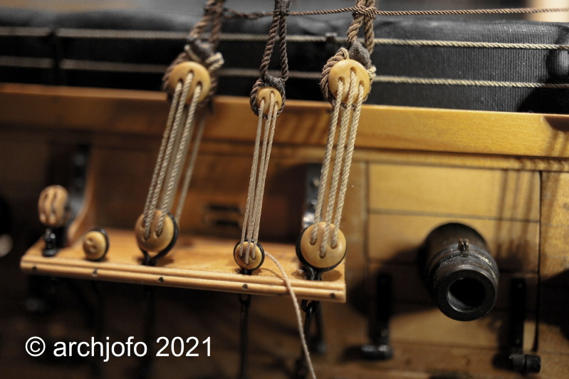

Fortsetzung: Großstengepardunen – Gaulhaubans grand mât hune
Nach der Montage der Großstengepardunen musste ich verwundert feststellen, dass diese sehr eng am Marsrand vorbei gehen und teilweise diesen berühren, also schamfielen.
Was ist denn da passiert?
Stimmt der Plan nicht?
Sind die Befestigungspunkte für die Pardunentaljen auf den Rüstbrettern nicht korrekt bzw. zu weit innen angeordnet?
Auf der Suche nach Erklärungen wurde ich fündig. Zum einen habe ich gelesen, dass es offensichtlich öfter vorkam, dass die Pardunen den Marsrändern zu nahe kamen, und somit die Gefahr des Schamfielens bestand.
Und siehe da, auch bei der L´Hermione ist genau das der Fall. Und wie man auf dem nächsten Bild erkennen kann, wurden die Pardunen in den kritischen Bereichen gekleidet.
Somit wäre damit dieses Detail auch geklärt. Dementsprechend werde ich die entsprechenden Pardunen in den besagten Bereichen zusätzlich bekleiden.
Abschließend zu diesem Bericht möchte ich euch noch die mittlerweile angefertigten Doppelblöcke für die fliegenden Pardunen zeigen. Die kleineren Doppelblöcke sind für die fliegenden Pardunen die zur Kreuzbramstenge führen.

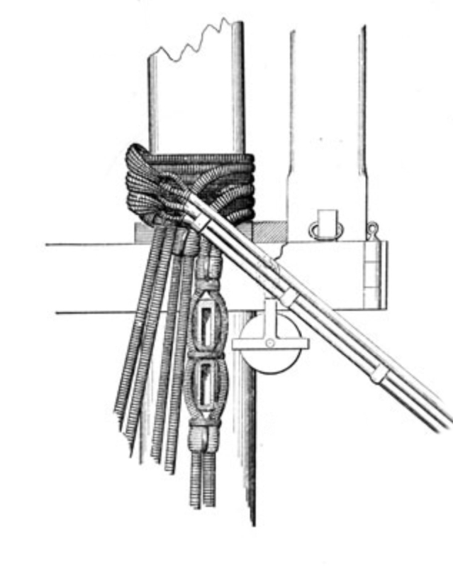

Stengewantviolblock - Poulie baraquette
Die Einhaltung der Reihenfolge beim Takeln hat schon seine Berechtigung. Ansonsten muss man, wie ich leidvoll erfahren habe, das ein oder andere wieder abnehmen. So ist es mir passiert.
Habe ich doch ganz vergessen bzw. war der Meinung, die Stengewantblöcke (auch Stengwantviolblöcke - alte Bezeichnung) könnte ich noch am Modell bei den bereits gesetzten Stengewanten einbinden. Das funktioniert leider gar nicht.
Quelle: Atlas du Génie Maritime
Bevor ich die Stengewanten nochmals abnehme (Taljereeps glückerweise noch nicht fest verzurrt), fertigte ich einen Prototyp, um zu sehen, wie es dann letztlich funktioniert und aussieht.
Die rd. 9 mm langen Blöcke stelle ich in gewohnter Art und Weise her. Das Einbinden versuchte ich an einem gekleideten Reststück für die Stengewanten.
Wie auf dem nächsten Bild zu sehen ist, habe ich beim 1. Versuch die Bohrung ø 0,5 mm des ersten Blocks zu weit in die Mitte gesetzt. Ansonsten sieht es ganz leidlich aus.
Fortsetzung folg …

welche Funktion hat das trapezförmige Kopf/Fußstück an den Blöcken? Wurden die Blöcke dort ebenfalls eingebunden oder dienten die nur als Abstandhalter?
LG Steffen
Beiträge: 3 570
4 375
Montag, 3. Mai 2021, 18:23
Hallo Steffen,
gute Frage, nächste Frage.
Ehrlich gesagt, bin ich mir jetzt nicht mehr ganz so sicher, ob ich die so richtig eingebunden habe.
Leider habe ich dazu kein historisches Vorbild nur eine entsprechende Zeichnung, die jedoch diesbezüglich auch nicht die letzte
Klarheit bietet.
Werde auch noch eine andere Variante den Block einzubinden versuchen.

... das Bild zeigt meiner Interpretation nach einen Abbund direkt hinter der Rolle/dem Block, das würde dem Ganzen natürlich ordentlich Halt verleihen.
Ich grübel' da auch noch ein wenig, vielleicht fällt mir ja noch was ein, oder ich finde einen Beleg - ich bleibe am Ball :)
4 377
Montag, 3. Mai 2021, 19:41
Hallo Johann, nach der Zeichnung die Du jetzt zeigst denke ich das gleiche wie Steffen. So ist dieser Block 3x gebunden und kann,auch bei einer Belastung nur von einer Scheibe, nicht rausrutschen.

Fortsetzung: Stengewantviolblock - Poulie baraquette
In der Zwischenzeit habe ich mehrere dieses Blocktyps soweit angefertigt.
Das im letzten Beitrag gezeigte Einbinden des Blocks macht eigentlich keinen Sinn und war nicht korrekt.
Steffen, regte mit seiner Nachfrage an, sich hierzu nochmals Gedanken zu machen. Danke !
Die auf dem folgenden Bild dargestellte Variante ist dann wohl die richtige Ausführung.
Bis demnächst …
Beiträge: 3 570
4 379
Dienstag, 4. Mai 2021, 19:55
Der erste Stengewantblock unterhalb der Großbramsaling wurde eingebunden.
Hier noch ein Bild mit einer einfachen Haltevorrichtung, die ein exaktes Einbringen der Führungsnut mittels Dreikantfeile ermöglicht.
Bis demnächst …
4 380
Dienstag, 4. Mai 2021, 21:01
Hallo Johann, sollte der Stengewantblock nicht nach oben und unten noch mit einer Plattbändselung der Wanttaue gegen verrutschen nach oben und unten gesichert sein?
Die Abbildung die du in #4375 zeigst lässt so etwas vermuten.
Lieben Gruß Frank
