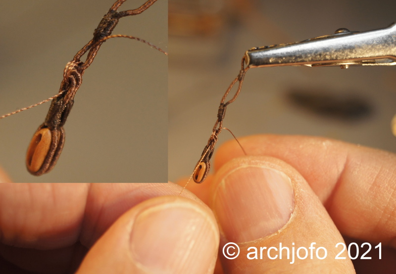

Die Herstellung der Großmarsstengewanten geht weiter. Mit dem folgenden Bild wollte ich einfach nochmals den Größenunterschied zwischen den Wanten (ø 0,70 mm) der Stenge im Vergleich mit den Unterwanten (ø 1,13 mm) des Großmastes anhand der Augbändsel darstellen.

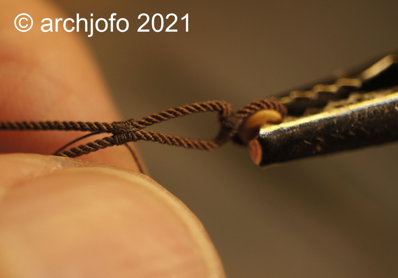

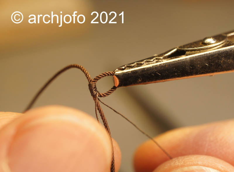

Beim nächsten Bild ist zu sehen wie ich die Herzbändsel für das Einbinden der Jungfern vorbereite. Ich versuche darauf zu achten, dass die einzelnen Windungen des Garns gleichmäßig aufeinander folgen, was jedoch nicht immer zur Zufriedenheit gelingt.
Wie zwischenzeitlich herausgefunden habe, erfolgt das Verbinden von zwei parallel laufenden Tauen mit einem sogenannten Kneifbändsel. Dazu ist es notwendig das Garn ganz fest und steif zu wickeln und zum Abschluss führt man das Garn zwischen die beiden Taue in Längsrichtung in der Regel zweimal über die Rundtörns hinweg zum Festmachen.
Nach dem Einbinden der Jungfern ( ø 3,3 mm) wird das Taljereep, welches ich aus japanischem Seidengarn 2 x 3 (ø 0,35 mm) geschlagen haben, eingeschoren.

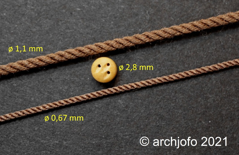

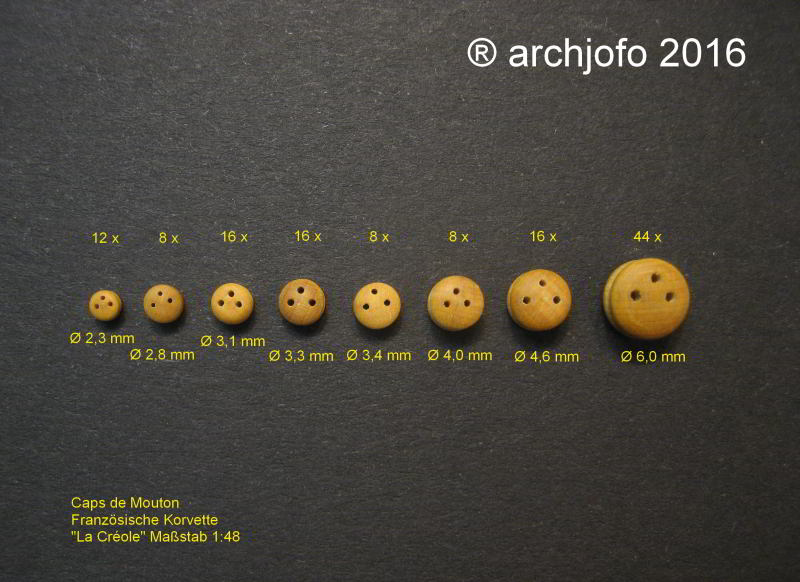

Bei den Kreuzmarsstengewanten kommen für das Modell der La Créole die kleinsten Jungfern mit ø 2,3 mm zum Einsatz. Diewinzigen Dinger habe ich nicht nur einmal versucht auf allen Vieren wieder einzusammeln, nachdem sie mir bei Auskeepen aus der Pinzette gesprungen sind. Die Kreuzmarsstengewanten haben einen Durchmesser von 0,55 mm und die entsprechenden Taljereeps sind mit ø 0,25 mm die dünnsten Taue am Modell.
Auf dem folgenden Bild sind zum Vergleich von oben nach unten die Jungfern der
- Unterwanten für den Großmast
- Stengewanten für Großmast
- Stengewanten für Kreuzmast
zu sehen.
Festzustellen ist dabei, dass es hier erhebliche Unterschiede gibt.

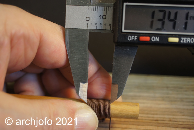

Wie bereits schon früher im Rahmen der Herstellung der Jungfern beschrieben, hatte die La Créole insgesamt 8 verschiedene Größen.
Um gleichmäßige Abstände zum Einbinden der Jungfern zu erhalten, bastelte ich folgende Hilfsvorrichtung.

Diese Drehreepsblöcke sind mit einer Länge von 5 mm um Einiges kleiner als z. B. die vom Fockmaststengetop (l = 8 mm).
Insofern war zu überlegen, inwieweit hier die gekleideten Doppelstropps entsprechend dünner hergestellt werden können. Bisher verwendete ich hierzu zum Kleiden der Stropps Seidengarn von Gütermann S 303. Das erschien mir jedoch in jedem Fall zu dick aufzutragen. Damit wären die Doppelstropps für diese Blockgröße unverhältnismäßig zu dick. So machte ich erste Versuche ein dünnes Tau (ø 0,35) mm mit dem dünnsten Seidengarn, das mir zur Verfügung steht, zu Kleiden. Nach anfänglichen Schwierigkeiten lag das Ergebnis vor.
Auf dem folgenden Bild sind zum Größenvergleich ein großer Einfachblock, eine Jungfer der Großmastunterwanten, eine Jungfer der Kreuzmaststengewanten sowie der Vergleich der gekleideten Taue (ø 0,25 mm / ø 0,35 mm).
Auf dem nächsten Bild ist zu sehen, wie ich gerade einen Drehreepsblock mit den Doppelstropps an den Mastkragen anlasche.

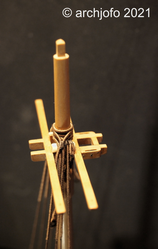

Die Kreuzmarsstengewanten wurden mittlerweile soweit gesetzt. Wie auf dem nächsten Bild zu sehen ist, verwendete ich auch hier eine einfache Vorrichtung mit Markierungen, die es mir erlaubte die Abstände für die Plattbändsel bzw. Kneifbändsel gleichmäßig anzubringen. Die Jungfer wird durch einen Dorn in Position gehalten.
Nach dem die Kreuzmarsstengewanten eine ungerade Zahl, also 3 pro Seite aufweisen, waren die 3. Wanten mit einem eingespleißten Auge aufzusetzen.
Dazu erschien mir dazu ein Hufeisenspleiss - Episurre en greffe - am plausibelsten. Durch die asymmetrische Form des Auges konnte eine ordnungsgemäße Anordnung der letzten Wanten sichergestellt werden.
Zum Abschluss noch ein Blick auf die Kreuzbramsaling.
