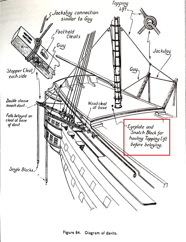

Zwischenzeitlich bedarf es wieder einmal einer Klärung eines kleinen Details. Die Seitendavits der „Petit Canoes“ der Korvette waren aus Eisen und wurden mit je einem Davitsfall gefiert. Diese wurden durch je einem Einfachblock am Kreuzmast geschoren.
Wie nun diese Einfachblöcke am Kreuzmast an den Augen des Ringbeschlages festgemacht worden waren, bedarf noch der weiteren Klärung. Bilder vom Originalmodell des relevanten Bereiches, wo man genaueres erkennen kann, liegen mir leider nicht vor. In den mir zugänglichen Unterlagen konnte ich hierzu leider auch nichts aussagekräftiges finden.
Insofern eine Frage an die Experten hier im Forum: Wie könnte die Befestigung des Einfachblockes/Leitblockes ausgesehen haben, z. B. wie nachfolgend abgebildet?
Würde mich sehr freuen, wenn ich dazu Antworten bzw. Hinweise und Anregungen bekommen würde.
Bis demnächst …
Beiträge: 3 586
4 186
Donnerstag, 15. Oktober 2020, 18:36
Mittlerweile habe ich in "The Anatomy of Nelsons´ships" von C.Nepean Longridge folgenden Hinweis (roter Kasten) gefunden:
Dementsprechend wurde wohl in den Augbolzen neben dem Kreuzmastfuß ein Block, besser eine schwere Talje eingehakt und irgendwie der Davitfall gefiert und
an einem Belegnagel festgemacht.
Das kommt mir ehrlich gesagt nicht sehr schlüssig vor.
Wäre nach wie vor an einer Aufklärung sehr stark interessiert.
