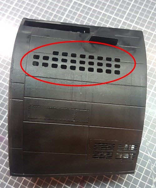

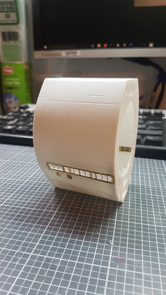

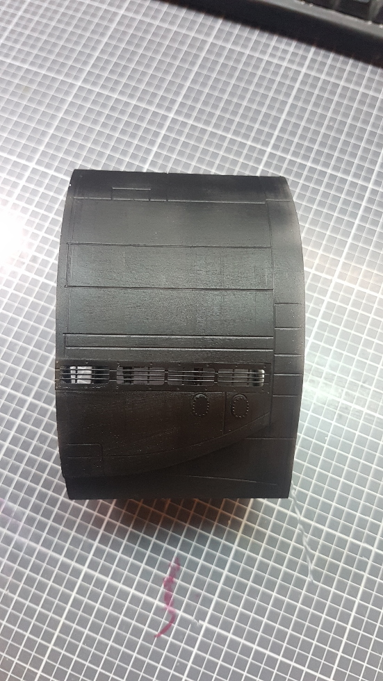

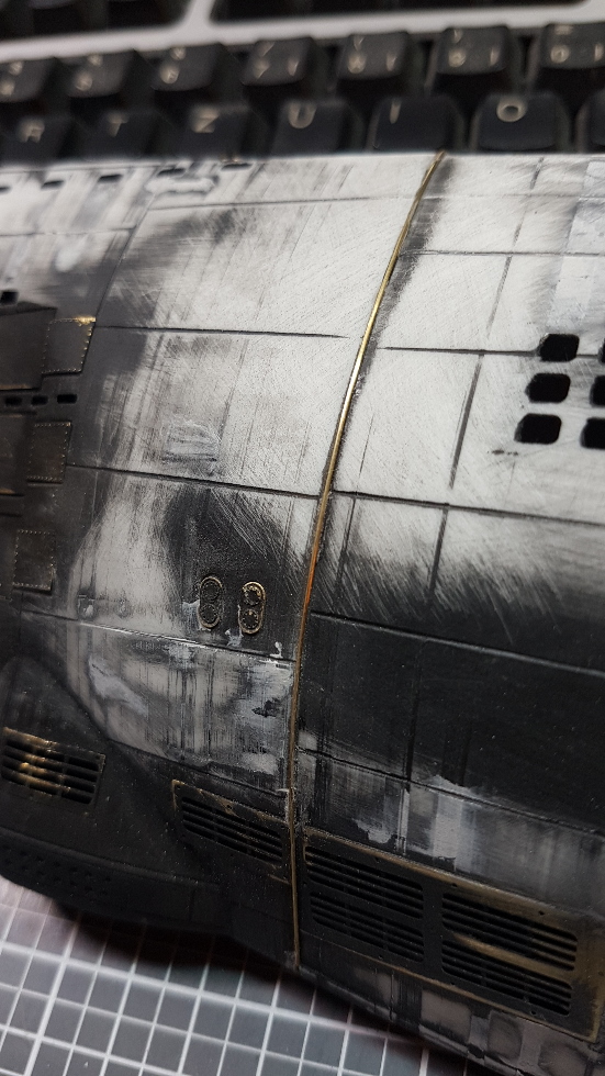

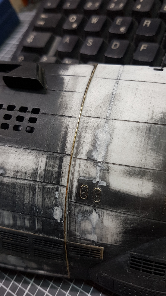

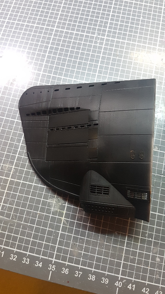

Mittlerweile habe ich bei Sektion C die Ätzteile angeklebt. Alle außer das Oberdeck. Hier muss ich auf Sektion D warten, da der Plan nicht ganz eindeutig ist und ich mir das lieber am Modell selbst anschaue. Aber hier dennoch die Vergleichsbilder U2540 (links) und U2511 (rechts):
Auf den letzten beiden Bilder erkennt man jetzt gut, wie glatt die Oberfläche nach ein bisschen schleifen geworden ist 8)

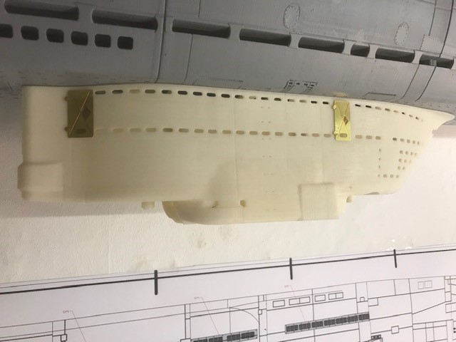

Hallo Ingo, ich hatte seinerzeit mein Oberdeck auf der Sektion C schon festgeklebt.
Es ragt etwa 5 mm in die Sektion D rein, aber durch die hohe Passgenauigkeit gab es
keinerlei Probleme.

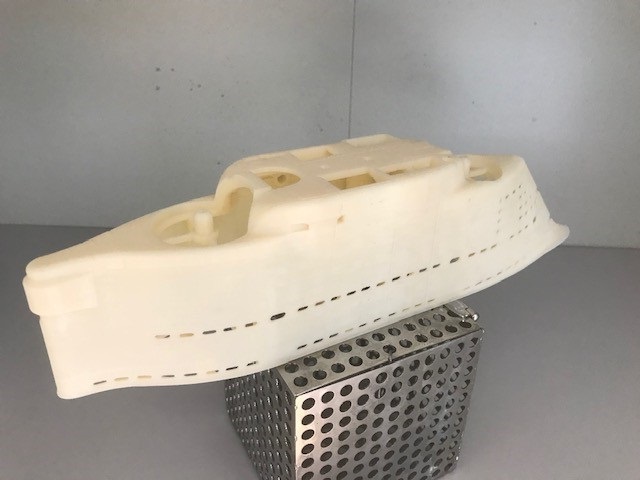

Im M 1/48 ist das Boot über 1,6 m lang , ein richtiger Brocken . Als Fahrmodell würde es fast 16 kg wiegen , was aber noch tragbar ist .
Sehr interessant ist m. M. nach , dass die Segmente so glatt aus dem Drucker kommen , da kenne ich gröbere Außenflächen .

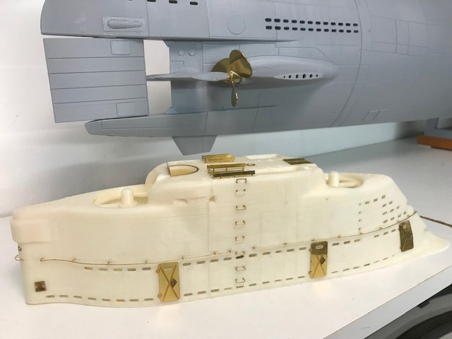

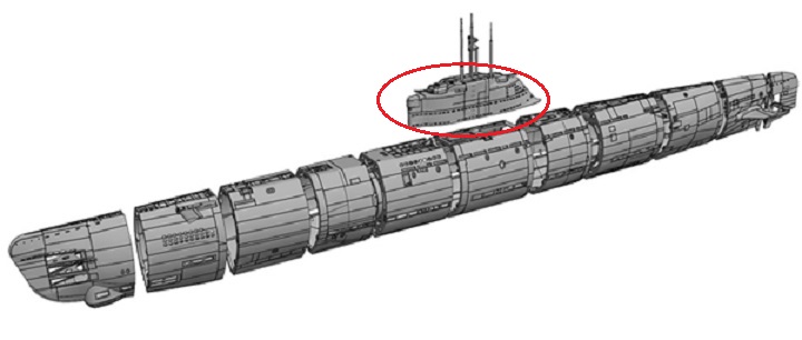

Heute geht es um die style bestimmende Sektion T (Turm).
Ja, was soll ich sagen. Der Turm ist tatsächlich gedruckt und sieht so aus:
Als nächstes dann folgt die Ätzteilbestückung.
Bis dahin… :wink:

Mensch Ray, dein Turm sieht großartig aus. Wenn er jetzt die Bestückung mit Ätz-, Dreh- und Kleinteilen bekommt, dann wird er Mega ...

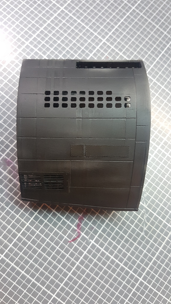

Ich hoffe das ich meinen auch irgendwann irgendwie so gut hin bekomme. Ich musste nämlich feststellen, dass es das einzige Teil ist, welches zu groß für meinen Drucker ist :will: Selbst in der Diagonalen steht er an beiden Enden um 2mm über :motz: Da werde ich an einer noch geschickt zu wählenden Stelle einen Schnitt setzen müssen :(
Aber bis dahin ist es noch ein weiter Weg, der unter anderem über Sektion D führt. Diese habe ich gestern mit Ätzteilen bestückt. Es fehlen aber drei Stück am Oberdeck, dazu später mehr. Jetzt erst einmal Bilder:
Hier sieht man jetzt die bei mir noch fehlenden Ätzteile für das Deck, bzw. man sieht das sie noch fehlen:
Anders als bei Ray ist die Umrandung (roter Pfeil) bei mir nur ein kleines Teil. Die Seitenteile gehen dafür über die Sektion hinaus bis auf das Deck von Sektion C (grün).
Darum werde ich diese erst nach dem Verschrauben und vor dem finalen Grundieren / Lackieren ankleben.
Und hier die Vergleichsbilder Sektion D. Wie immer links U2540 und rechts U2511:

Hier an Sektion B sieht man auch schön, das man gar nicht viel sieht:
Obwohl die Sektion links und rechts offen ist erkennt man durch die Flutschlitze nicht wirklich viel im Inneren. Durchschauen kann man wohl, aber sonst ist es einfach nur dunkel. Ich bin mir jetzt gar nicht mehr so sicher, ob ich da etwas einbauen muss und wenn, dann nur ein schwarzer Karton senkrecht in der Mitte.
Im Moment entsteht Sektion E, der erste Teil für das Mittelschiff. In ca. 60h sollte es fertig sein.

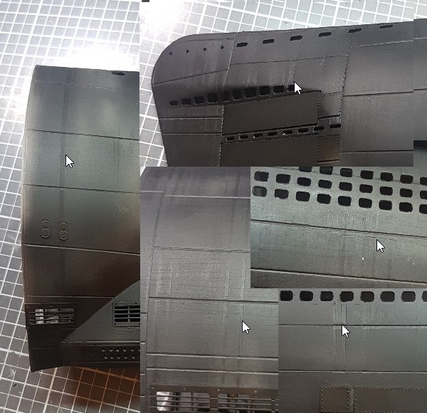

Bis dahin werde ich die vier Bugsektionen schleifen und dann mal sehen wo ich noch mal spachteln muss. Hier mal eine Collage der Bilder, der Cursor markiert jeweils die schlimmsten Stellen:
Man sieht, so schlimm wie ich erst befürchtet habe ist es gar nicht. Die ominösen Rillen und sonst eigentlich nur ein paar Kleinigkeiten ;)

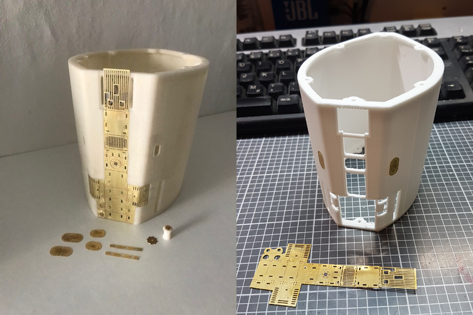

Gerade hab ich folgendes gesehen und mal einen vergrößerten Screenshot gemacht:

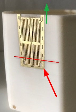

@Ray: Sehe ich das richtig, das du Verstrebungen von unten angeklebt hast? In meinem Bauplan steht bei diesen Teilen nur "Part X Under Part Y" darum habe ich sie direkt unter das Oberdeck-Ätzteil geklebt :S

Zu den Decksätzteilen:
Bei mir standen zwei Varianten zur Auswahl.
Einmal wie bei Dir, und einmal als zusammen
hängende Bauteile.
Ich habe letzteres gewählt.
Zu den Verstrebungen:
Du hast da alles richtig gemacht.
Um bei mir alle Verstrebungen direkt unter
die Decksätzteile kleben zu können, hätte
ich bei einigen Decksabschnitten den Plastikunterzug
heraustrennen müssen.
Das wollte ich jedoch aus Stabilitätsgründen nicht,
und so habe ich die Kreuze unter die Unterzüge
geklebt.
Gibt dem Ganzem sogar noch etwas Tiefe, was von oben
aber kaum auffällt.

Hier ist also die Ätzteilbestückung des Turmes, Teil 1.
Es wurden die Türen, die Steigeisen und der Handlauf montiert.
Um den Handlauf halbwegs gerade und fest an die Turmwand zu bekommen,
habe ich entsprechende Löcher für die Aufnahme der Handlaufhalter gebohrt.
Diese wurden dann in die Wandung gesteckt, ausgerichtet und hinterher
jeweils mit einem Tropfen Sekundenkleber fixiert.

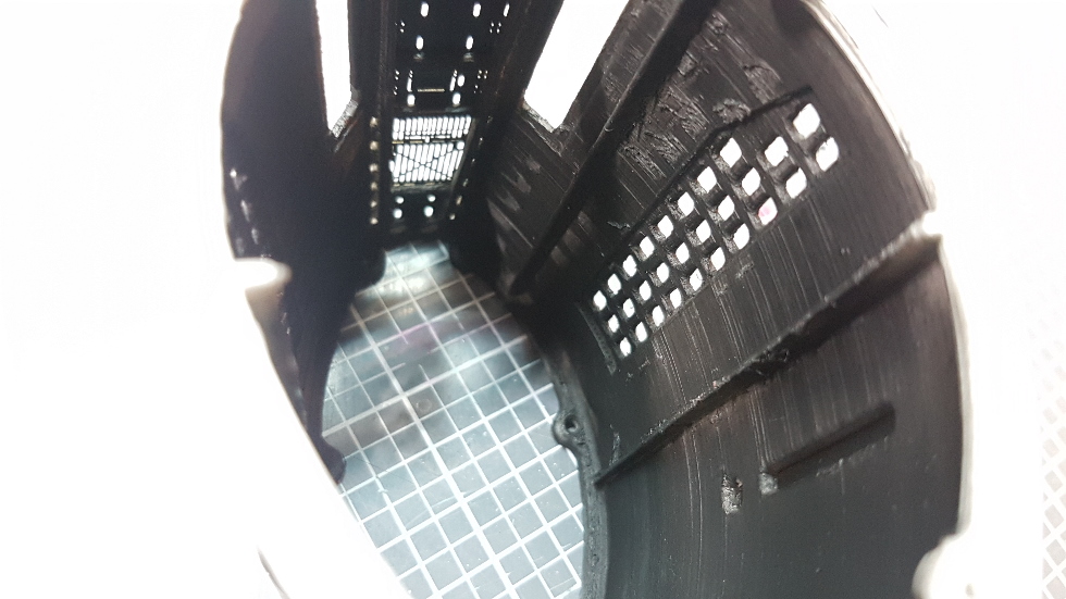

Und hier noch ein Blick ins Innere von Sektion B mit der schwarzen Grundierung:
Schön ist anders, aber wer sieht es schon?

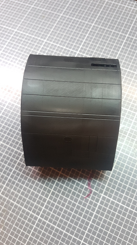

Die Sektionen habe ich gestern Abend geschliffen und die "unschönen Stellen" gespachtelt. Nach dem Trocknen dann nochmal geschliffen. Im Anschluss wurde Sektion A mit Sektion B verschraubt und am Sektions-Stoß mit 0,5mm Messingdraht eine Schweißnaht gesetzt:
Hier jetzt die beiden Sektionen in der Totalen:
Jetzt muss ich die Gravuren der Plattenstöße nochmal nachziehen, die haben, vor allem an der Stoßkante, durch das Schleifen ein wenig gelitten. Als Abschluss gehe ich dann nochmal mit 320er- und 1200er-Papier drüber um die Schleifspuren zu beseitigen.
100% glatt werde ich den Rumpf aber nicht machen, es ist ja ein Kriegsschiff und kein 67er Cadillac 8)

Lukendeckel und Ausguckeinfassungen haben ihren Platz gefunden.
PS: Ingo, ich werde morgen auch mal ein Bild einstellen, von den ausgefahrenen
vorderen Seitenrudern. Zum direkten Vergleich so zu sagen.
Außerdem gefällt es mir gut, in diesem Zustand etwas mehr Einblick in das Boot zu
bekommen.
Das Chippen der Tanks, durchaus ein Versuch wert!
Übrigens, Deine Schweißnahtimitation sieht klasse aus.
Ebenso entwickelt der durch das Spachteln und Schleifen scheckig gewordene Untergrund
seinen ganz eigenen Charme im Zusammenspiel mit der Grundierung.
Könnte man ja fast so belassen…

Moin Ray,
Großartig dein Turm :ok: Jetzt noch die Ausfahrgeräte und er ist perfekt!
Der fleckige Untergrund... ja der hat schon was. Aber auch den komplett schwarzen Rumpf fand ich irgendwie schön :pfeif:
Aber wer kann schon sagen was die Zukunft bringt, vielleicht mal ein Black-XXI? Dank stl-Daten und 3D-Drucker kann man sich ja schnell eine ganze U-Boot-Flotte aus dem Boden bzw. Filament stampfen :lol:
Historisch korrekt wäre eigentlich ein sehr heller, fast weißer Rumpf. KKpt. Schnee lies das Boot vor dem Auslaufen in dieser hellen Farbe pönen (U2511 als zweites Boot im Päckchen):
(Quelle: Wikipedia)
Ich werde aber trotzdem auf das klassische Grau gehen, mit einer Trennung Über- und Unterwasserschiff. Das Oberdeck ebenfalls farblich abgesetzt. Das ist zumindest der Plan. Bis jetzt.

@Ray: Im letzten Post ganz vergessen (Sorry dafür): Freut mich das dir meine Schweißnähte gefallen :hand:
Der Modellbau erinnert mich an den Sektionsbau auf den Werften
Im Prinzip machen Ray und ich es ja auch alles in Sektionen. Sie stimmen zwar nicht mit den acht Originalen überein, aber das stört ja nicht ;)
Bei dieser Gelegenheit:
Jürgen, hast du Informationen was sich unter dieser Abdeckung verbirgt?
In meinen Büchern und Plänen habe ich nur gefunden, das die Abdeckung abnehmbar war, aber nirgends was sich darunter verbirgt :will:
Meine erste Vermutung war "Anker", aber das scheidet aus, da beim Wilhelm-Bauer-Umbau in den Kiel ein Anker eingebaut wurde. Wozu, wenn schon einer vorhanden ist?
Weißt du dazu was?
