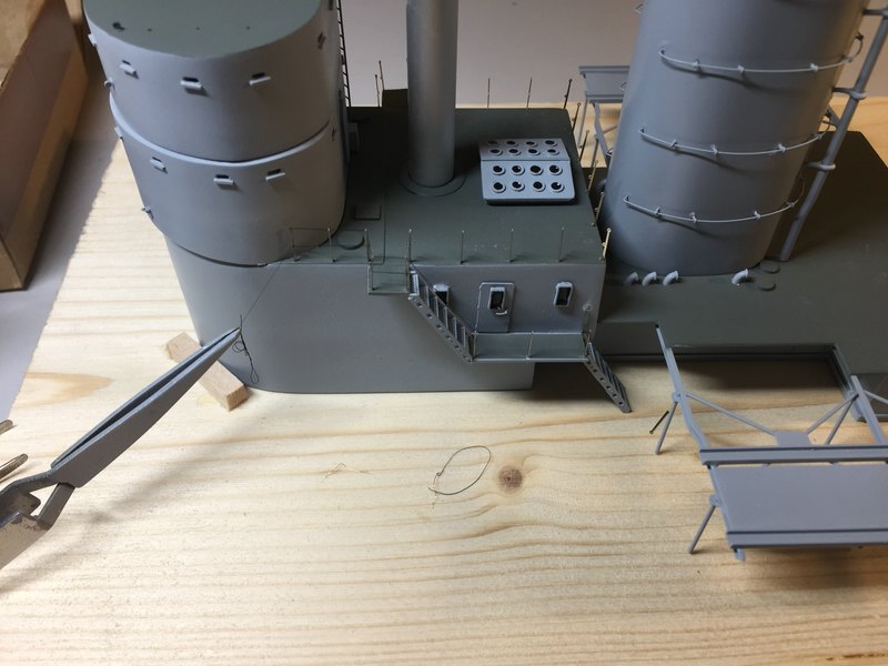

Donnerstag, 5. Dezember 2019, 12:10
Mahlzeit, werte Modellbauer!

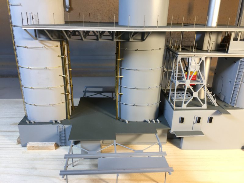

Einige Zeit ist seit meinem letzten Baubericht vergangen, zu wenig Zeit und die Baufortschritte waren zu klein, um extra darüber zu schreiben.
Letztlich ist es gelungen, den gesamten Aufbau (bis auf Kleinigkeiten) fertig zu stellen, hier die Fotos.
Erste Teile wurden lackiert, dabei ist mir aufgefallen, wie (auf wienerisch) schlampert ich die Bombengitter gebaut habe, also ab in die Tonne.
Nochmal angefangen, diesmal wurde ein Rahmen gebogen und gelötet, die Gitter eingeklebt und danach die Verstrebungen eingelötet.
Hier vorher - nachher
Der Aufbau fertig
Die Untermasten sind gedreht worden
Am hinteren Schornstein wurden noch Details (Dampfrohre und Leitern) befestigt.
Wieder eine Stellprobe
Die Teile beim Lackieren
Stiegen einbauen und Reling knüpfen
Endlich beginnt der Zusammenbau
Alles fertig, und so sieht das Ganze auf Deck aus
Uff, geschafft!
Schöne Grüße aus Wien
Hofi

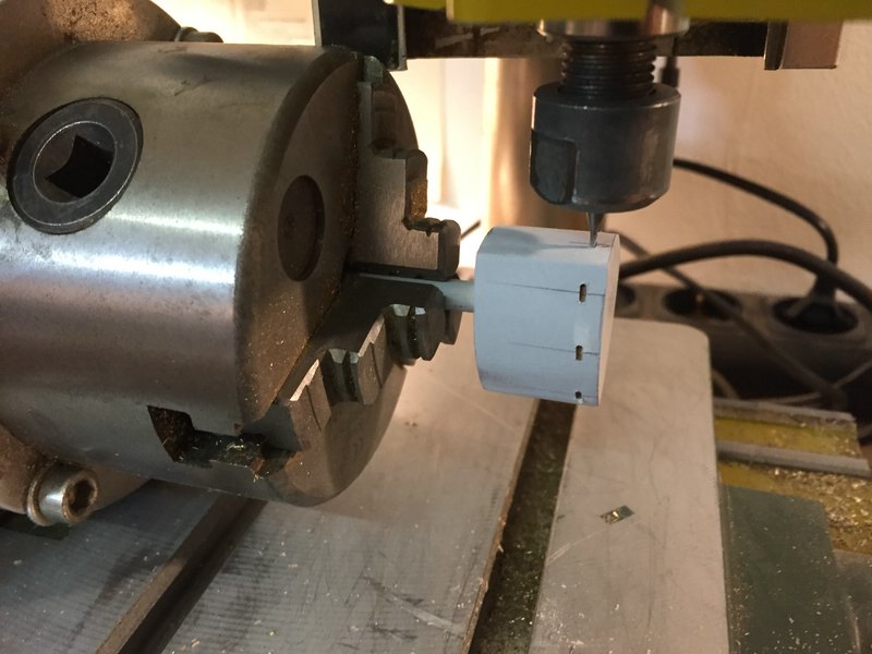

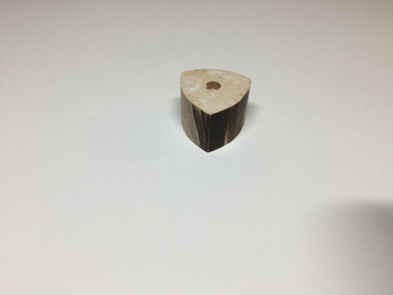

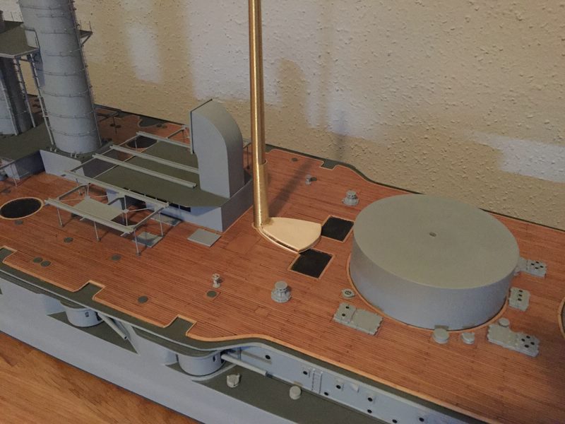

404
Montag, 16. Dezember 2019, 15:30
Schönen Nachmittag, werte Modellbauer!
Vielen Dank für das positive Feedback, freut mich, dass euch die neuen Bombengitter gefallen, ich bin froh das ich sie neu gebaut habe.
Weiter ging es mit dem achteren Artillerieleitstand.
Ausgangsmaterial ist eine Grundplatte aus Sperrholz und ein Messingrohr mit dem Innendurchmesser von 10 mm, dass ich der Länge nach halbiert habe.
Der Mast ist bereits das Original und dient hier dazu, beide Bauteile auszurichten und zu verkleben.
Um das Ganze herum wird die Holzbasis verleimt.
Bis dieses windschiefe Konstrukt entsteht.
beplankt und grundiert schaut es wieder vernünftig aus
Der Oberteil aus Buchenholz in Form geschliffen (ich weiß, ich habe danach die Schleifscheibe gewechselt)
In den Oberteil wird von der Unterseite ein Holzstab eingeklebt (das rohe Buchenholz wurde vorher noch beplankt)
Dann werden die Positionen der Sehschlitze angezeichnet
diese dann ausgefräst
Den Holzstab kann man dann abschneiden, und so sieht der Rohbau jetzt aus:
Das war es schon wieder!
Hofi

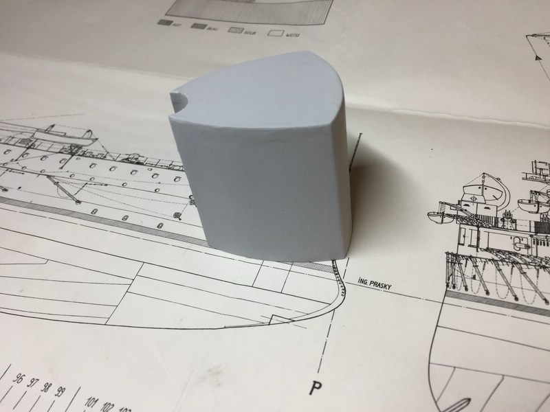

Montag, 16. Dezember 2019, 20:08
schön gemacht :ok: , sitzt noch ein wenig schief oder täuscht das
Fertig:RC:
HMY Britannia 1893
406
Montag, 16. Dezember 2019, 20:14
Hi Hofi,
das ist wieder genial gefertigt!
407
Dienstag, 17. Dezember 2019, 08:25
Guten Morgen!
Danke Ray und Hans Juergen!
Der Unterbau ist an der Rückseite tatsächlich schräg, siehe hier die Zeichnung (ist allerdings von der SMS Viribus Unitis)
Hofi

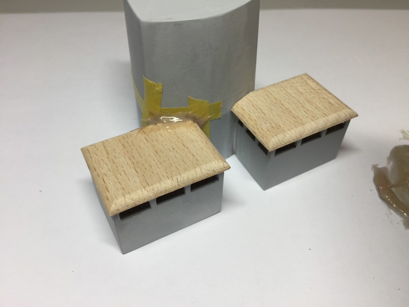

Sonntag, 5. Januar 2020, 18:40
Schönen Abend, werte Modellbauer und ein schönes neues Jahr!

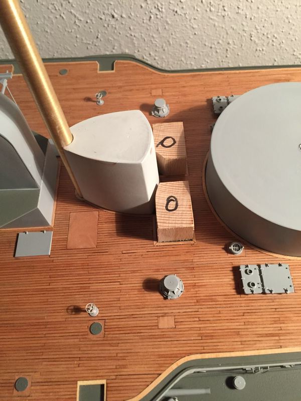

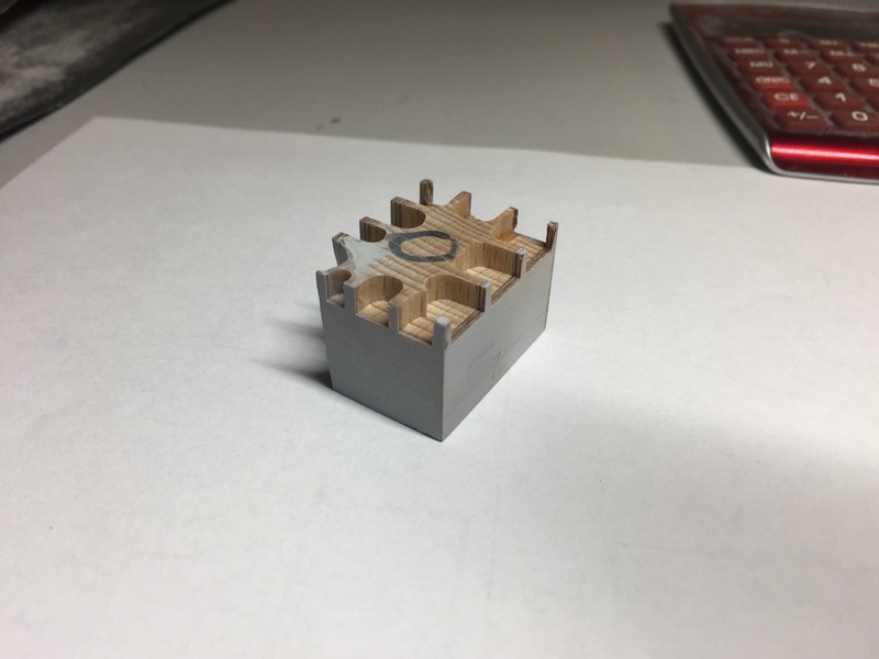

Bei mir ging es mit 4 Lüftern weiter, die bei dem Leitstand positioniert sind.
Zuerst einmal Bauklötze sägen, die an den Leitstand angebaut sind und diese an die schrägen Wände anpassen.
nachdem das einigermaßen gepasst hat, wurden die Lüfteröffnungen eingefräst
als oberer Rahmen der Lüfteröffnungen kam ein Deckel drauf
der dann entlang der Kanten eingefräst wurde
Die Decken der Lüfter sind relativ dick und an den Kanten abgerundet. Ich habe die Decken aus einem Buchenholzstab gemacht, zuerst auf
Maß die Kontur fräsen, mit einem Viertelkreisfräser die Rundung gemacht und die Decke abgesägt.
so schauts jetzt aus

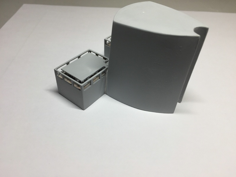

der Leitstand mit den Nebengebäuden
Das Anpassen der Decken an den Leitstand: Bei der rechten hat es auf Anhieb mit Feile und Schleifpapier funktioniert, bei der linken Decke ist das Eck ausgebrochen und
musste mit Glasfaserspachtelmasse vom Original abgeformt werde, war aber kein Problem.
lackieren
Die Lüfteröffnungen mit schwarzem Karton hinterlegen und Deckel drauf
Auf Deck schaut das jetzt so aus:
Das wars schon wieder!
Schönen Abend aus Wien
Hofi
