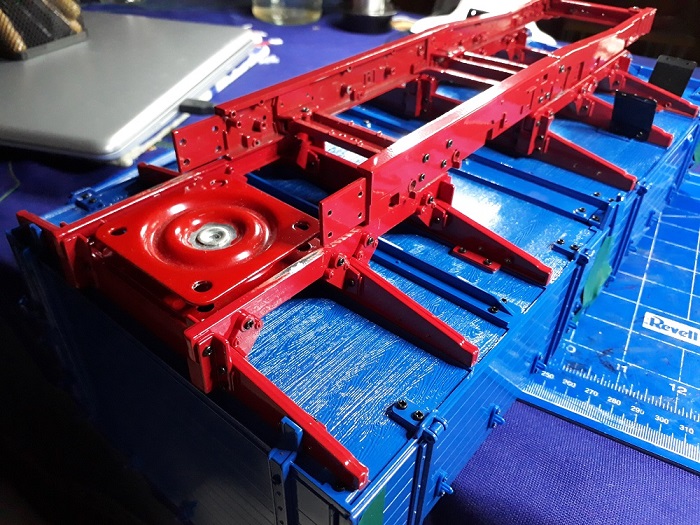

Angefangen, den Unterbau des Hängers zu verändern. Als erstes die quer Stützen abgeschraubt, gedreht und wieder befestigt. Das Hinterrad des Lasters sitzt weiter zur Mitte.
Das Hinterrad des Hängers kurz vor dem Ende. Eine Plastik Querstrebe habe ich in drei Teile trennen müssen, damit die gedrehte Querstrebe passt.
Die Halterungen des Kotflügels an anderer Stelle angebracht.

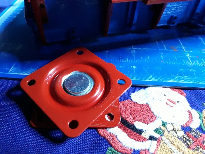

Heute weiter am Rahmen gearbeitet. Rahmen gekürzt, Schutzbleche der Doppelräder angepasst. Hintere Federung vorbereitet, dabei festgestellt, das ein Bauteil fehlt und
dafür ein anderes den Weg in den Beutel gefunden hat. Bauteile bestellt. Drehscheibe an ihren ungefähren Platz gelegt. Fange die Radbefestigung von hinten an.
Viele Grüße Bernd. :party:

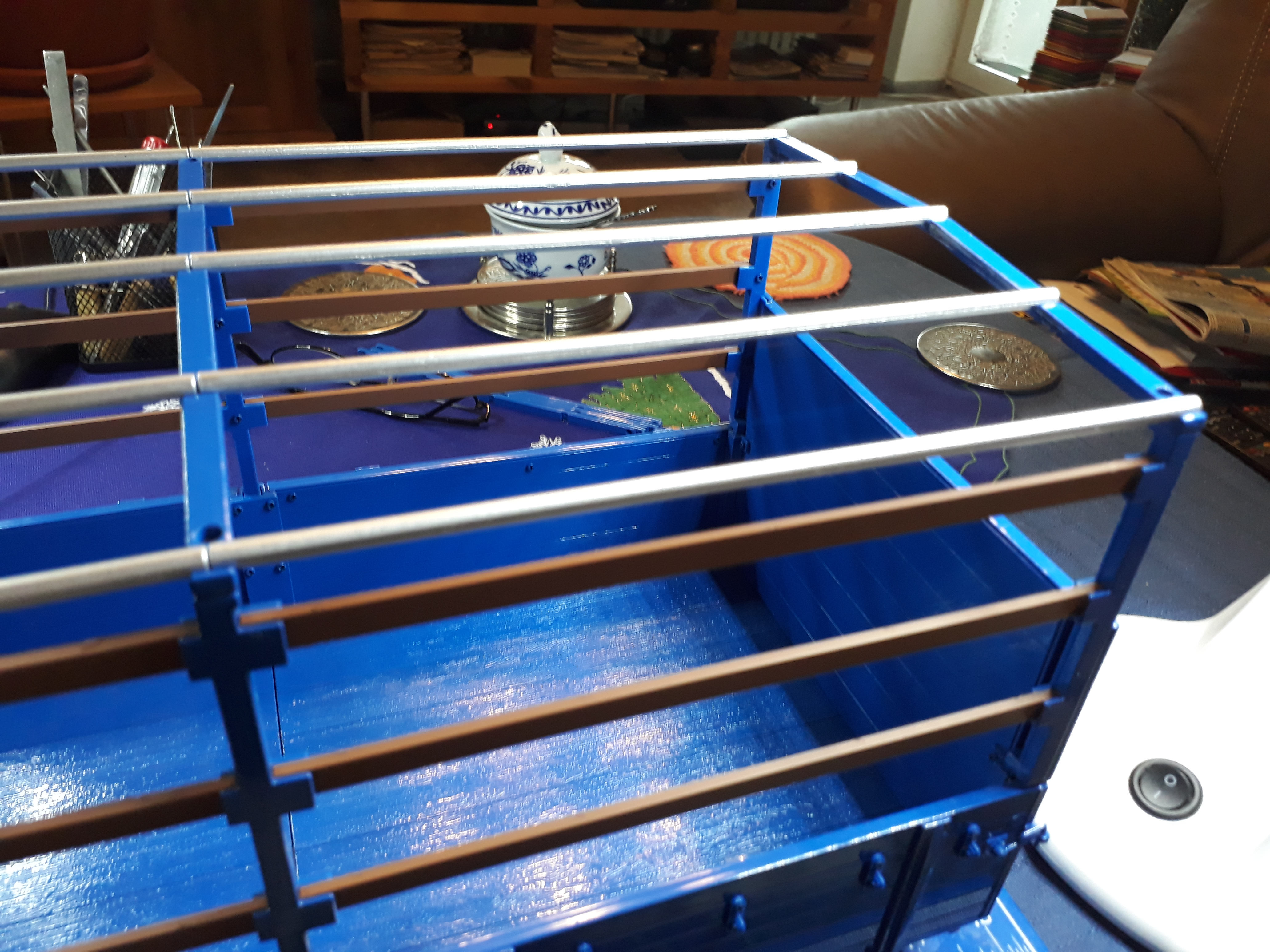

Ihr habt es beide erraten. Mir ist in der heutigen Ausgabe ein Fehler aufgefallen, den ich vor einiger Zeit gemacht habe. Die Holzstückchen waren tatsächlich im Weg, aber anders, als ich dachte.
Die innere mittlere Strebenverkleidung hatte ich falsch herum eingebaut. Wenn sie um 180° gedreht angebracht wird, ist das Spiel der mittel Strebe um etliches kleiner. Wackelt aber immer noch
etwas. Egal. Dann passten auch plötzlich die eisernen Stangen im Dach. Tja, man lernt nie aus.

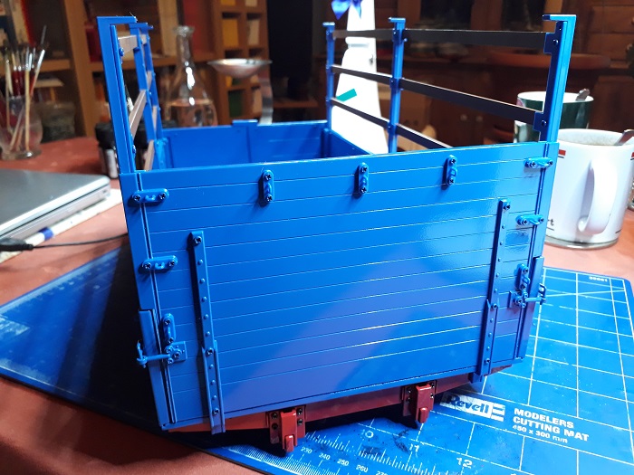

Meiner Meinung nach, so wie es aussieht haben alle drei Aufbauten einen eigenen Hilfsrahmen.
Ich habe den von der Pritsche angeschraubt, sodas diese auf den LKW Rahmen nur aufgesteckt wird.
So kann ich später einfach die Aufbauten wechseln.

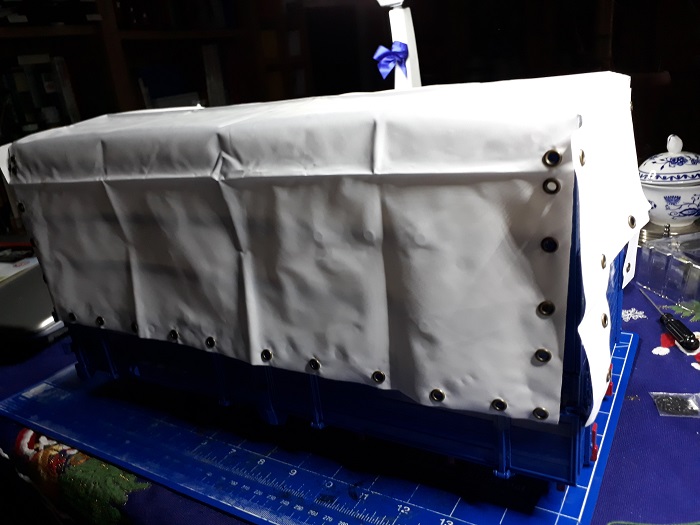

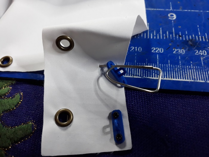

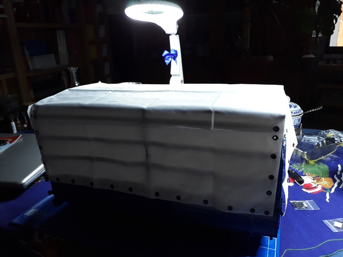

Heute war die 100 des LKW´s am Kiosk und hatte die Plane der Pritsche dabei. Ooooooooaaaaaaahhhhh, war das eine Fummelei, die 20 Ösen und Plättchen an der Plane anzubringen.

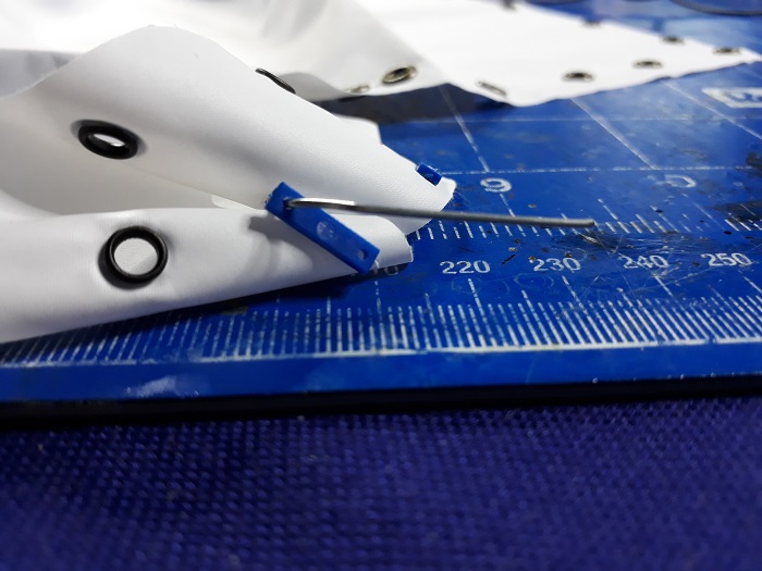

Was habe ich getobt und geflucht. Hat nichts genützt. Einen Beruhigungstee getrunken und nach gedacht. Als erstes habe ich die ganzen Markierungen der Plane mit einem Skalpell

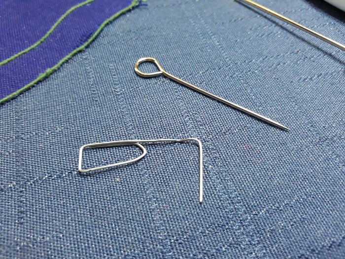

aufgeschnitten. Dann habe ich mir zwei Hilfsmittel genommen, die mir das Anbringen der Ösen und Plättchen erleichtern sollten. Ich habe mir eine große Büroklammer und eine ´
Nadel mit Ring genommen. Mit der Büroklammer habe ich beide Kleinteile arretiert, mit der Nadel die Teile im zweiten Loch deckungsgleich gemacht.
Die Kleinteile mit dem Fingernagel festgehalten, die Nadel entfernt und eine Schraube eingedreht. Dann die Büroklammer entfernt und die zweite Schraube eingedreht. Schreibt
sich leichter, als getan. Etliche Schrauben aus den unendlichen Maschen meines Teppichs wieder raus gesucht. Einen Schraubendreher habe ich vor Wut umgebogen und dann
in die Tonne gedrückt. Aber auch irgendwann, nach langer Zeit, waren die Ösen alle verschraubt und ich war nervlich nahe am Abgrund. Aber ein Nickerchen auf meiner Diätcouch
brachte alles wieder ins Lot. Dann kam die Zeit, die Plane aufzuziehen. Damit ging der Wahnsinn in die zweite Runde. Eins vorne weg. Die Plane ist zu knapp und die Ösen passten
nicht immer in die Nietenlöcher. Dabei wurde die Plane sehr gespannt und deswegen purzelten die eine oder andere Stange im Dach herum, da sie nur gesteckt waren.
Anstatt der Gummistrippe habe ich dann erst mal dünne Drähte eingezogen. Die waren wenigstens stabil. Ich habe eine schwarze oder grüne Nähgarnrolle, welche stabiler ist, als das
normale Nähgarn, das im Nähkörbchen enthalten ist. Das werde ich demnächst einziehen. Die Gummistrippen mag ich nicht. Der eine oder andere von Euch, wird vielleicht eine
einfachere, bessere Methode zum Verschrauben der Ösen entwickeln, da bin ich mir ganz sicher, aber meine klappte ganz gut und ich bin zufrieden. Mein lieber Schwan, war das ein Tag.
Und das zu Weihnachten.
Frohe Weihnachten, besinnliche Feiertage und einen guten Rutsch ins neue Jahr, wünscht Euch Bernd

Aber was mich jetzt wirklich an der Plane stört, ist die Tatsache das an der Stirnwand die Überlappung zu den Seitenteilen völlig
verkehrt herum ist. Die Plane ist seitens Hachette an der Stirnwand verkehrt herum genietet (Löcher) worden.
Auf der Seite der Stirnwand hätten alle Löcher sein müssen und auf den Seitenteilen, in Fahrtrichtung vorne, die Ösen.
Auf der Internetseite ist die Plane auch andersrum verbaut und ich habe auch noch nie gesehen das die Plane in Fahrtrichtung
vorne offen ist.
Hinten ist alles OK und richtig gemacht worden. Aber vorne sieht es echt bescheiden aus.

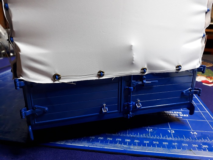

den Aboservice anzuschreiben hat nur das Ergebnis gebracht, dass mir eine Ersatzlieferung zugeschickt wird, wobei ich davon ausgehe, dass dort gar nicht verstanden wurde, wo das Problem liegt... Ob man eine Korrigierte Plane bekommen kann, die dann auch den Präsentationsfilmen und den Internetauftritten des Herstellers entspricht? Der Fummelei mit der Plane bin ich weitestgehend entkommen, indem ich die Ösen mit einem kleinen Punkt Kleber fixiert habe. Anschließend ließen sich die Plättchen recht bequem verschrauben.
wünsche einen guten Rutsch!
