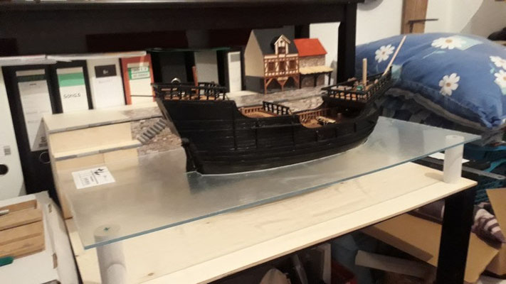

Das Schiff ist im Wasser...
Der Ausschnitt ist nicht so perfekt wie ich mir das gewünscht hätte,
aber jetzt ist es so. Ich hätte außer der Kartonschablone besser noch
Eine aus Holz gefertigt, aber mein Holzbestand reichte dazu nicht aus.
Die Chefin fand es gut so und hats abgenommen...
der Franz :abhau:

404
Dienstag, 3. April 2018, 18:29
Der Abstand zur Kaimauer ist etwas groß geraten, das sind doch original fast 4 m oder?
  • »frajo2008« ist der Autor dieses Themas
Beiträge: 3 344
Realname: Franz Holzhauser
Wohnort: Bad Hönningen
405
Dienstag, 3. April 2018, 20:14
Stimmt Steffen, jetzt wo Du es sagst, es sind 4,25 m.
Habe keine Lust die Abrissbirne einzuschalten...
Könnte jetzt evtl. einen vorgelagerten Holzsteg bauen?
der Franz :abhau:

Beiträge: 3 614
406
Dienstag, 3. April 2018, 20:25
wenn Du hinten ein paar Zentimter vom Plexiglas absägst und die Grundplatte um den gleichen Betrag vorne paßt es auch ohne Steg von 4.25 Meter ;)
Fertig:RC:
HMY Britannia 1893
407
Dienstag, 3. April 2018, 20:38
Stimmt, ist auch wohnraumsparender.
408
Mittwoch, 4. April 2018, 08:06
Hallo Franz, du baust dermaßen schnell, dass kaum Zeit für Tipps bleibt. Wahrscheinlich "kommse grade vonne Schicht". Ich könnte mir entlang der Kaimauer einen hölzernen Steg, der bis fast ans Schiff heranreicht, vorstellen. Dazu gehören dicke, senkrecht aufgestellte Bohlen oder Stämme, an denen das Schiff festgemacht ist. Der Steg sollte nicht so hoch wie die Kaimauer werden. Dort könnte Ladung gestapelt sein und evtl. ein kleiner Karren stehen. Beste Grüße Klaus
409
Mittwoch, 4. April 2018, 09:56
Die Idee mit dem Steg auf im Wasser gegründeten Pfählen ist gut und wirklich eine Überlegung wert! :dafür:
Beiträge: 3 344
410
Mittwoch, 4. April 2018, 10:16
Vielen Dank für eure Tips, mir gefällt die Idee mit dem hölzernen
Steg am Besten, hatte ich ja schon in Post 405 geschrieben.
der Franz :abhau:
im Bau: Nao Victoria 1:50

415

Mittwoch, 4. April 2018, 20:35
In Sachen Beiboote alles klaro.
Wusste nicht, dass es das Boot vom Schiff ist.
Frage: Womit oder wie hast Du die Schiffskontur ins Plexiglas geschnitten bekommen, ohne dass es splittert oder einreißt?

418
Mittwoch, 4. April 2018, 20:51
mit Stichsäge und feinem Metallsägeblatt.
Und schön nass halten sonst verschweißt es sich wieder hinterm
Sägeblatt...

420
Donnerstag, 5. April 2018, 12:13
Servus Franz,
schön, was du da baust. Die Idee mit den Häusern gefällt mir sehr gut.
Habe erst kürzlich im Deutschen Museum in München eine ähnliche Umsetzung mit Plexiglas als Wasser gesehen, dort aber ohne Häuser.
Liegt die Nao tief genug im Plexi-Wasser?
Grüße, Marcus
