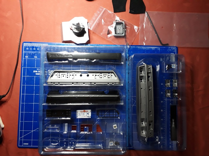

Hallo zusammen. :wink:
Wer hat noch Interesse an DeLorean Teilen? Die Nummern weiß ich nicht mehr. Die Ausgaben sind geöffnet und das eine oder andere Teil ist weg. Teil 131 ist noch komplett.
Ich werde die Sachen kostenlos abgeben. Nur die Paket Versandkosten möchte ich erstattet haben. Es sind 7,49 Euro.
Viele Grüße Bernd. :party:
396
Freitag, 25. Oktober 2019, 07:24
Ich hätte an der Teilen der Front Interesse.
