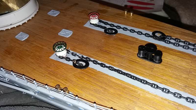

393
Sonntag, 28. Januar 2018, 16:26
es wird bunt an Bord :D Wo hast Du denn diese schöne Ankerkette her? So eine such ich auch noch :huh:

395
Montag, 29. Januar 2018, 01:28
Nabend.

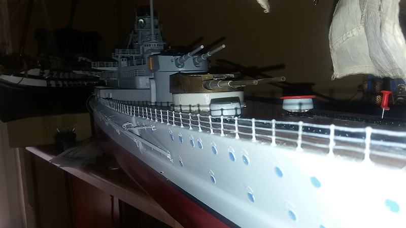

Hans Juergen die Kette ist von M.Z. Modell (Zinnecker Modellbau)
Andere Möglichkeiten wären Läden die von Aeronaut ordern können oder Krick ev noch.
Zu dem von mir gezeigten noch.
Das Spill besteht auf einem Holzknopf und 10 weiteren Teilen für das Handrad.
Die Reling ist wie im Bild 84cm lang versehen mit 55 Reling Stützen (Messing) in Abständen zu je 1,5 cm (ausgenommen 1. und letzte Stütze) und 3 Zügen bestehend aus gezogenem Messingdraht mit 0,5mm Stärke.(nicht gerollt !)
Vollständig von Hand verlötet und danach lackiert.

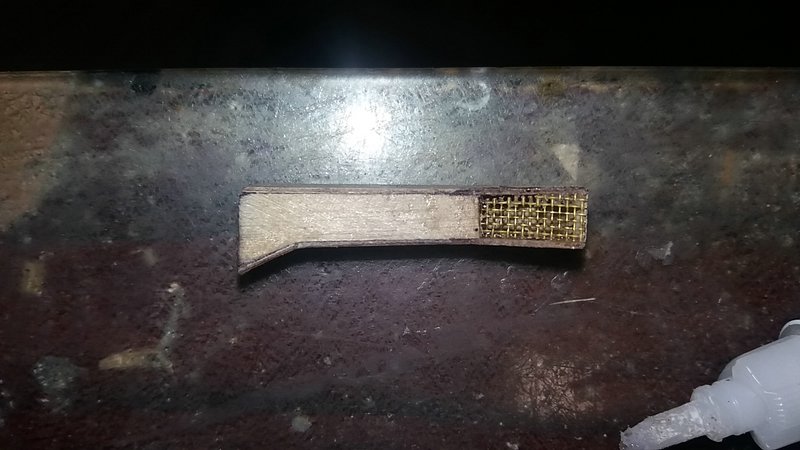

396
Dienstag, 30. Januar 2018, 03:04
Abnahme eines Luftauslas/Einlas für die 30,5er Türme B und D ( Manche dürften ähnliche kennen von den B und C Türmen der Bismarck)
Anfertigung nach Schablone aus 0,8er Fliegersperrholz ergänzt mit einem Stück Messingdraht Gittergröße 0,76mm
Höhe Lüfter 41mm / Breite gesamt 15 mm Tiefe gesamt 6mm und am Sockel 10.

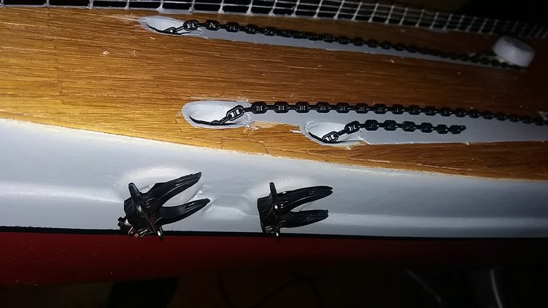

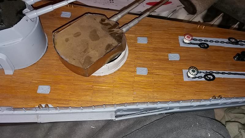

Einbau; Reling Vorschiff und Ankerketten.
Auf dem zweiten Foto ist an der "B" Turm Kasematte der Lüfter zu sehen vom Vorbeitrag.

399
Sonntag, 4. Februar 2018, 19:35
hallo,
läßt Du die Anker unlackiert? Es sieht so sehr nach Plastik aus ( was es wohl auch ist ^^ )

400
Donnerstag, 8. Februar 2018, 12:47
Plastik ... 8| meine Anker ?( ähhhh............
Komisch dachte ich hätte das in Beitrag 349 sauber genug gezeischd wat für Materiaal dat nu is
Beiträge: 3 620
401
Donnerstag, 8. Februar 2018, 13:36
Oha , hab ich glatt übersehen, sieht nach Plastik aus vielleicht weil der Lack seidenmatt glänzt,mattieren und ein wenig rosten ?

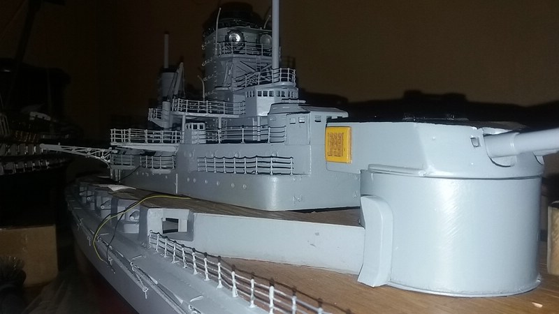

402
Samstag, 24. Februar 2018, 18:58

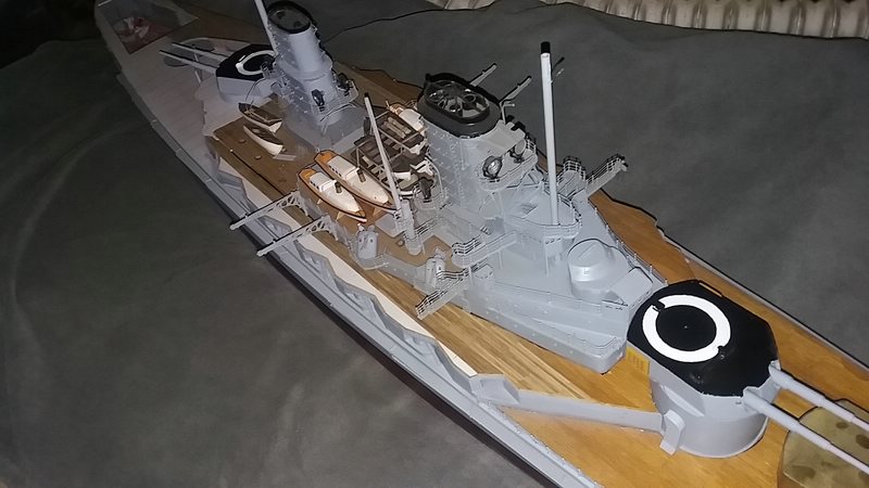

Werftmeldung No. 402
Weiterbau an Lützow durch Gesundheitliche Beeinträchtigung länger nicht möglich gewesen.
Aktueller Stand ; Fertigstellung Artillerie Turm "C" Anbringung der Fliegersichtzeichen auf Turm "B" und "C".
Vorbereitung Fertigung Turm "D" und Reling auf Kasematten Deck sowie Vorschiff.
Die Werftleitung.
Die im Bild zu sehenden Poller am Vorschiff sind nicht die später vorgesehenen Versionen.
Die hier zu sehenden dienen lediglich der Gedanklichen Orientierung.
Die Weißen Decksbereiche Achtern werden in den kommenden Tagen geplankt und verarbeitet .
Endsprechende Ergebnisse werden via Werft Nachrichten hier gezeigt.
im Bild zu erkennen ist eine Schattierung in der Deck Plankung Kasematten Deck in Höhe Turm "B" Gefechtsstand die sich heller zeigt.
Dieser Bereich wurde noch nicht geschliffen und Lackiert und zeigt daher eine endsprechend andere Färbung als das fertige Deck am Vorschiff.

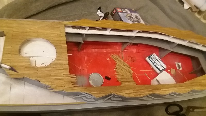

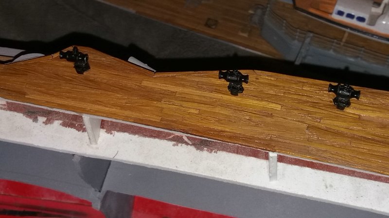

Sonntag, 11. März 2018, 02:31
So nach ewig vielen Tagen an denen ich nichts bauen konnte oder wollte gingen die Arbeiten Heute weiter
20m Planken vorbereitet und ran ans Kleben
Kasematten Deck geschlossen bis hinter den C Turm Achterdeck in Arbeit
Elektronik kann warten......
409
Sonntag, 11. März 2018, 19:03
Mit der Beplankung hast Du Dir ja ne Arbeit angelacht, kommt gleich nach dem Flöhe hüten,
aber das Deck sieht sehr gut aus. :ok: :ok:

410
Montag, 12. März 2018, 02:46
Naja ich seh das gelassen .... es sind ja nur noch ca 30m Planken Leisten für das Heck. (+- 5-10 M so etwa)
Im Vergleich zu dem was schon verbaut ist eher was für zwischendurch mal so bei ner gemütlichen Tasse Kaffee.
Ca 15m hab ich vorbereitet noch liegen ( auf dem Bild im Rumpf, der kleine Leistenhaufen) und 40m liegen noch als Reserve bereit.
Wenn das Deck zu ist schreib ich was übrig ist davon

Auf Gefahr hin, das ich Schimpfe kassiere, weil bereits geschrieben: Wie klebst du die feinen Holzstreifen ohne Versauen?
  • »Marinehamster« ist der Autor dieses Themas
Beiträge: 915
Realname: Werner
412
Montag, 12. März 2018, 13:07
bereits geschrieben ?(
muß ich überlesen haben sorry.
Pattex sec Kleb gel 10g Tube , hat ne sehr dünne Tülle vorne . Damit werden auf Deckboden dünne streifen gelegt dann kommen die Leisten drauf
Was ev doch nebenbei geht verschwindet danach mit dem Schliff der Planken.
Endlackierung is dann - Yacht und Booslack . 1. Anstrich nach dem Trocknen überschleifen (glätten) danach noch mal dünn ein 2. Gang drüber.
Vor dem aufbringen von Reling und anderem.
In der Regel mit Künstlerpinseln /Marderhaarbesatz.

Sonntag, 18. März 2018, 02:38
Werftbericht No.414
Heute wurden Niedergänge Poller und neue Ankerspill am Vorschiff montiert.
Ebenso erfolgte der Einbau von Kettenausläufen auf Deck und der Hauptdampfwinde im Vorschiff.
Morgen (Heute Sonntag) erfolgt die Montage von rund 50 Kohleluken , die Montage der Geländer an den Niedergängen
sowie die Fertigstellung des Achterdecks samt Achter Anker und Kette mit Spill.
Ebenso die Montage weiterer Kohlewinden die hier schon begonnen wurde.
Ebenfalls geplant der Einbau weiterer Poller und einiger Seiltrommeln.
Anmerkung.; Die bisher verbauten (Zivil) Scheinwerfer werden demnächst durch Vorschriftsmäßige Marinescheinwerfer ersetzt.
Die Kettenausläufe erhalten Heute innen Schwarze Farbe zur Optischen Angleichung.
