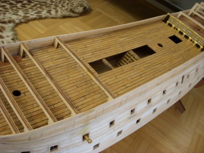

ja, ich bin bei dem 3 Butt Shift System geblieben, bin auch schon mit dem Haupdeck fertig, das ganze wurde jetzt geölt und trocknet jetzt ...
Oliver

da ich per PN gefragt wurde wie ich die Kalfaterung mache: Zuerst schneide ich die Planken auf 102mm, dann wird auf eine Klarsichtfolie (hart) schwarze Abdeckfarbe ohne Wasser !!!! dünn aufgetragen, dann wird die Planke mit einer Pinsette genommen und die Stirnseiten in die Abdeckfatbe auf der Folie "getaucht". Da die Farbe nur dünn aufgetragen ist und recht trocken ist zieht die Farbe nur sehr gering in das Holz ein. Das macht man mit allen Planken und verarbeitet sie dann. Die Dübelung hab ich durch dünne Nadelstiche angedeutet. Wenn das Deck fertig beplankt ist wird alles geschliffen und geölt, Bilder folgen wenn meine Liebste wieder zu Hause ist, die hat mir die Kamera stibitzt ...
Oliver

so, Frau ist zu Hause, nun konnten Bilder gemacht werden...
Oliver

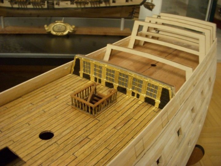

Ich hab mich heute Abend dem Schott und der Verglasung gewidmet , ich hab das Gussteil im Bereich der Scheiben noch etwas von Oxid gesäubert und hab dann die Glasflächen mit Klarlack geflutet, mals sehen wie das Morgen aussieht. Bilder spar ich mir jetzt weil ich die eh nicht hochgeladen bekomm :(

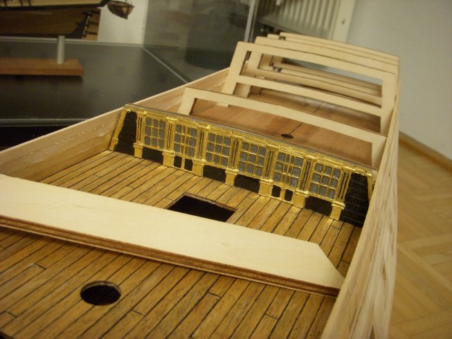

da das Forum grad mal geht hier paar Bilder von Schott mit den Lackierten Glasflächen, Untergrund ist blankes Metall welches dann mit Klarlack überzugen ist, dadurch glänzen die Scheiben jetzt nicht so metallisch und sind etwas dunkler als unlackiert.
Oliver

Die Fenstergläser sehen sehr gut aus. Solltest du dieses Fensterteil noch nicht fest verbaut haben, möchte ich anregen darüber nachzudenken, ob du dieser Fensterfront noch etwas Kontur geben könntest. Z.B. könntest du prüfen, ob eine ganz sparsame Färbung mit blau, rot oder schwarz einger weniger Elemente dieser Front zur besseren Unterscheidung derer einzelnen Teile beitragen könnte. Oder ob man z.B. die Rahmen von den Säulen durch einen zarten schwarzen Strich abgrenzen könnte. Im derzeitigen Zustand ist ja der gesamte Zierrat um die Fensterrahmen sowie die Rahmen selbst nur golden und das wirkt irgendwie unrealistisch, ja fast matschig.
Aber vielleicht habe ich auch keine Ahnung von dem Zierrat der damaligen Epoche - meine Anregung daher bitte nicht als Mäkelei auffassen.

das Schott ist noch nicht drangepappt, die Säulen haben in der Tat zwei Rillen, allerdings weiss ich nicht wie ich da Frabe rein bekommen soll, mit einer Stecknadel geht es nicht da die Rillen zu schmal sind ;( , hat jemand da eine Idee ?

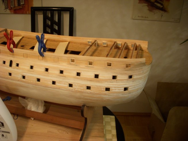

@Jürgen, das mit dem Bleistift hat nicht funktioniert, das hat mir das Gold wieder "runtergehobelt" ;( , hab dann nochmal Nachvergoldet und mit verdünnter Abdeckfarbe und 0,3mm Federstahl versucht die Rillen zu füllen, ging recht mühsam und ob ich mit dem Ergebnis leben kann weiss ich noch nicht ?(...
..dann wurden noch paar Stückpforten vom Haupdeck ausgeschnitten und die Trempelrahmen eingeleimt und aussen verschliffen, die Öffnung der Pforten sind noch nicht geschliffen...

vielen Dank für Deine Zeilen, das Prinzip kenn ich und hab es teilweise bei der Fly angewendet. Das Problem bei dem Schott ist das die Rillen sehr flach sind, wenn ich die Farbe auftrage und den Überschuss abwisch dann wird die Rille auch wieder "sauber" da das Gold eigentlich null Haftung bringt, darum hab ich die Farbe auch mit dem 0,3 Federstahl in die Rillen regelrecht "reinwürgen" müssen ;). Auch würde das Glänzen des Goldes durch das Washen "gebrochen", da die Goldfläche durch Auftragen einzelner winziger Plättchen erfolgt die überlappen hat man quasi ein "Schuppenbild", wird dann gewashed hat man bei den Übergängen das Problem das dort Farbe übrig bleibt und daher das Gold minimal schmutzig wirkt und das möchte ich eigentlich nicht, ich hoffe ich hab das einigermassen verständlich beschrieben ;( .

ja, das Blattgold ist der "Hund" an der Geschichte, da Blattgold ja selbstpolierend ist bleibt auf der Fläche so gut wie nix drauf, dafür oxidiert es aber auch nicht :) . Mit dem feinsten Pinsel den ich im Handel gefunden habe hatte ich auch keine keine Chance, ein Versuch die Farbe mit einer Borste von einem Borstenpinsel hat auch nicht geklappt. Hab extra einen Pinsel geopfert und alle Borsten bis auf einen abgeschnitten :lol: . die Borste war dann zu weich und hat auch wieder eine Sauerei ergeben :bang: :bang: :cursing: :cursing: . Zuletzt hat nur die Methode mit dem 0,3 Federstahl einigermassen funktioniert. Auch war die verdünnte Farbe in der Rille nicht dazu zu bewegen zu verrinnen, auch hier hat ein Versuch die Oberflächenspannung mit einem Tropfen Spülmittel zu verringern nichts gebracht, das ergab auch wieder eine Sauerrei. Ich denke die Tatsache das die Rillen so schmal und flach sind und das Gold von der Oberfläche her so besch...en ist funktionierte nur die Draht-Methode :nixweis:

Dann hab ich weitere Stückpforten geschnitten und die Trempelrahmen eingeleimt und verschliffen, jetzt ist es sehr wichtig immer die gleiche Höhe zum Deck zu haben da hier ja die Kanonen mit Lafetten hin kommen, unter Deck kann man ja noch mit den Halbrohern und den Klötzen trixen, ich denke aber das ich die gesamte Linie nicht so schlecht getroffen habe...mehr hab ich heute nicht geschafft da ich jetzt umkippe :schlaf: ...
